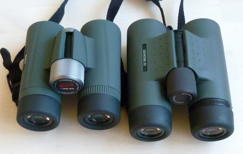

Hallo Martin,
ich kann mich der Empfehlung von Hermann anschließen. Das kleine Kowa BD II 8x32. Es ist leicht, wasserdicht und hat satte 8,8° Gesichtsfeld. Eigentlich wollte ich mir bei der Händlerin meines Vertrauens das Kowa BD II 6,5 x 32 anschauen. Sie hatte auch das BD II 8x32. So schaute ich durch beide Gläser. Sofort war die Entscheidung zugunsten des BD II 8x32 gefallen. Deutlich größeres scheinbares Gesichtsfeld und dabei randschärfer, d.h. großer 'sweet spot' mit recht unauffälligen Übergang zur Unschärfe ziemlich weit außen. Das 6,5x32 hat zwar ein größeres wahres Gesichtsfeld, aber ein im Vergleich merklich kleineres scheinbares Gesichtsfeld und dabei deutlich früher einsetzende Unschärfe Richtung Gesichtsfeldrand. Das BD II 8x32 ist für ein Chinaglas erstaunlich gut, Einblick mit und ohne Brille gut, dabei Gesichtsfeld voll überschaubar. Auch mechanisch gibts nichts zu meckern, Spaltmaße top, keine stinkende Gummierung, Knickbrücke hat richtigen Widerstand, tadellose Fokussierung mit Metall-Fokussierwalze. Man muss aber auch sagen, optisch kann es nicht gegen seine japanischen Bruder, dem Genesis 8x33 bestehen, das ist von Kowa sicher auch so gewollt, dafür hat das Genesis 'nur' 8° Gesichtsfeld und das sieht man. (Abb. links BD II 8x32, rechts Genesis 8x33)
In der Summe ein empfehlenswertes Fernglas in diesem Preisbereich. Das sind natürlich meine persönlichen Eindrücke, hier muss jeder selbst testen.

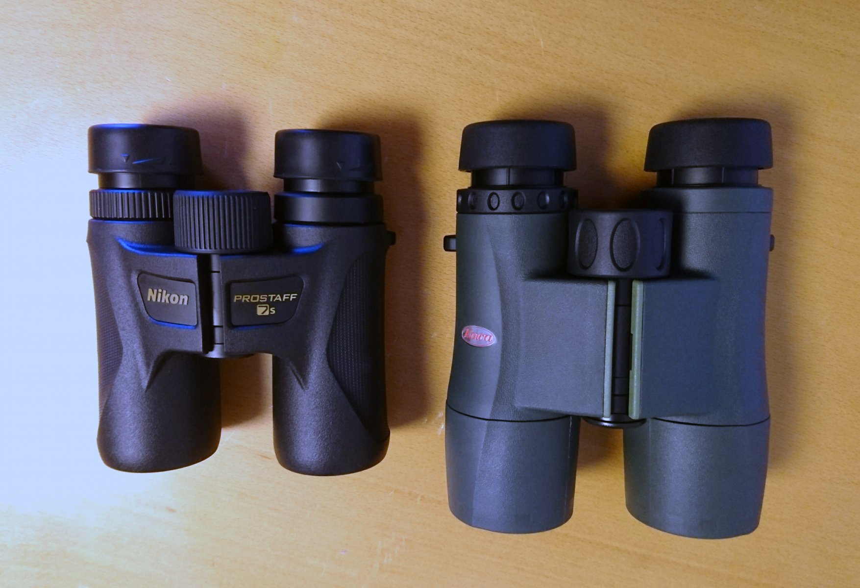

Beobachte und nutze schon eine Weile mein Nikon Aculon 8x42.
Wollte was kompakteres mit guter Optik.
Also bestellte ich ein Nikon Prostaff 7s 8x30 und ein Kowa SV II 8X32.
Das Nikon ist schön kompakt jedoch hatte es mit Reflexen im Gegenlicht zu kämpfen.
Es ist leicht, wodurch das Bild jedoch nicht ganz so ruhig erscheint bzw. gehalten werden kann.
Das Bild war recht gut, lebendige Farben mit wenig CA.
Erstaunt hat mich die Schärfe am Randbereich, diese war geschätzt bis 80% zum Rand hin scharf.
Ich bemerkte allerdings, dass ich es nicht 100% scharf gestellt bekam. Ein wechselnder Vergleich mit dem Kowa und Nikon Aculon bestätigte dies. Auch wies es einen Verarbeitungsfehler am rechten Prisma auf.
Das Kowa SV II 8x32 ist größer(!) fast wie ein 8x42er sowie schwerer und dadurch ruhiger vom Einblick. Auch die Augenmuscheln sind größer und meineserachtens Komfortabler.
Das Bild wirkt etwas natürlicher und kühler.
CA ein wenig an hellen Kanten.
Randschärfe schlechter als beim Prostaff. Das Bild wird ab ca. 65% zum Rand hin langsam immer weicher.
Wenn ich noch kein Glas hätte, wäre wahrscheinlich das Kowa geblieben.
Im vorigen Jahr hatte ich schon das Kowa 8.5x44 Prominar Genesis das war richtig gut jedoch auch schwer und leider kein Stativgewinde etc. aber die Kowas scheinen richtig gut zu sein!
Jedoch habe ich sie mit meinem schon vorhandenen Nikon 8x42 Aculon verglichen und mit erschrecken festgestellt, dass sie mit diesem günstigeren Glas nicht mithalten können. Es zeigt das schärfere, brillantere und hellere Bild! Tag wie Nachts.
Dies liegt wahrscheinlich auch daran, dass es ein 42er ist und ein Porro?!
Die Dachkanten haben eine geringere Schärfentiefe wie es scheint.
Ich habe jedenfalls keines behalten da das 8x32 nicht so viel kleiner ist als mein Aculon und das Nikon hatte einen Fehler und im Gegenlicht hatte es zu kämpfen.
