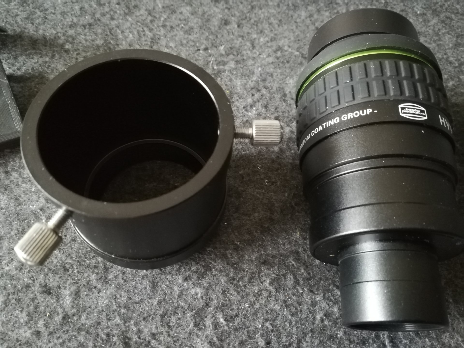

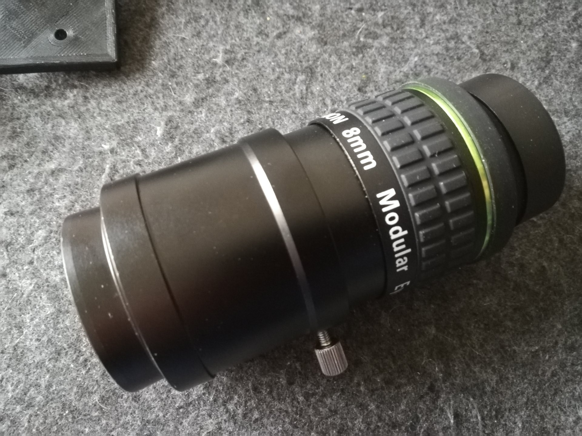

Das zweite Bild zeigt den installierten Zustand. Aber wenn ich es so mache, sehe ich leider mit maximal weiter Fokussierung trotzdem den Fangspiegel.
Was ich trotzdem nicht verstehe, dass die Vergrößerung anscheinend nicht hoch ist, selbst wenn ich das Okular per Hand weiter heraushebe als es mit der aktuellen Konstruktion möglich ist. Das ist natürlich zur Nutzung nicht praktikabel, aber ich wollte dadurch auf Fehlersuche gehen. Für mein Verständnis heißt das doch, dass zumindest in der aktuellen Konfiguration meine Verlängerung immer noch zu kurz ist. Darüber hinaus hätte ich auch einen hohen Zoom erwartet, da die Vergrößerung doch bei 240 liegen sollte (1200 / 5).

ich habe die Hyperions nicht, aber andere mit kombinierter 2 und 1,25" Hülse.
Das erste Bild ist mM korrekt, allerdings solltest du es ganz in den Adapter hineinschieben.
Falls du mit dem Fokus weiter nach draussen musst und es nicht reicht, kann man es aber tatsächlich probeweise nur halb reinstecken um Fokus-Strecke zu gewinnen.

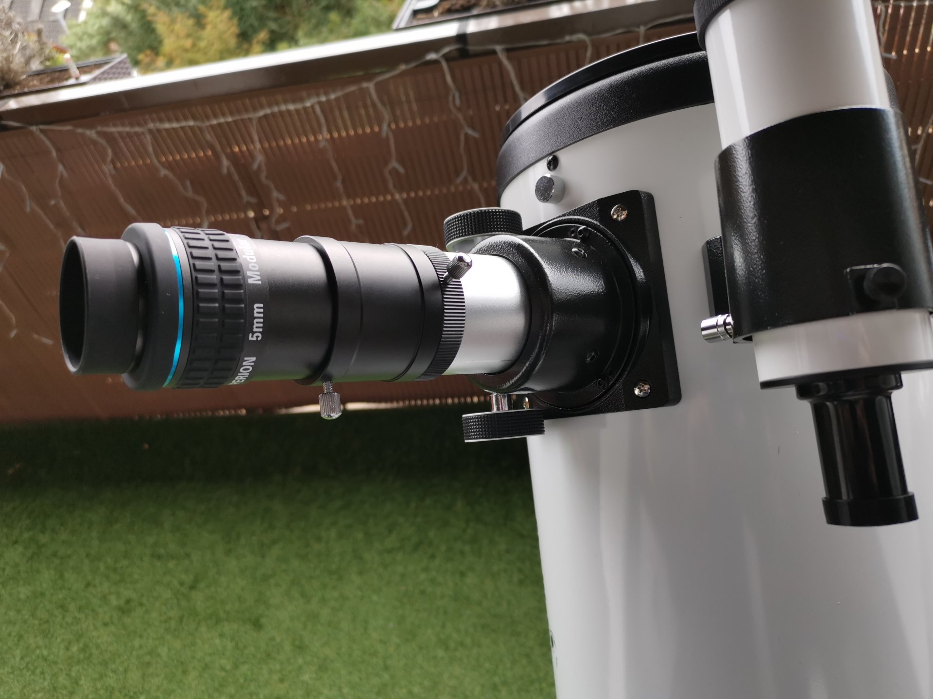

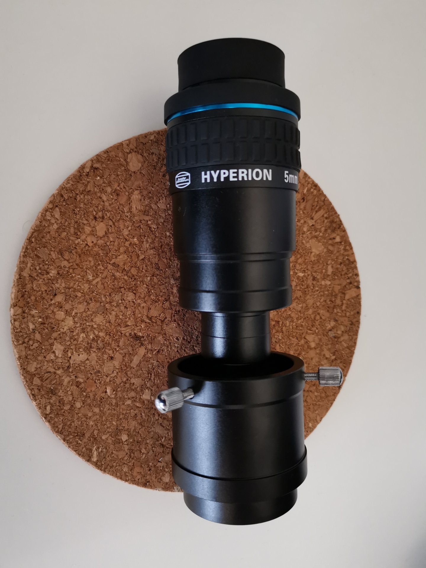

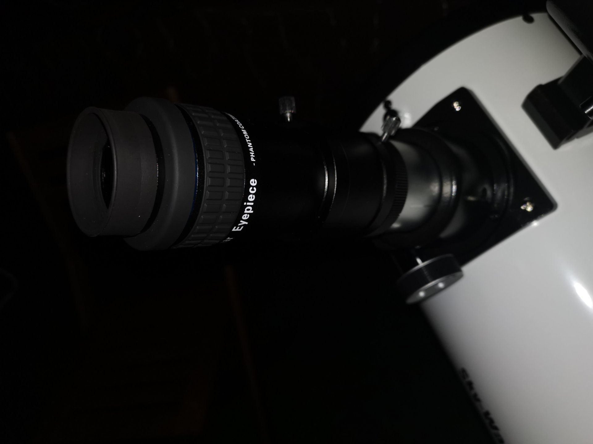

Anbei nochmal ein Foto von der Installation bei Tag. Ich habe das Hyperion so reingesteckt wie es auf dem ersten Foto sichtbar ist. Also mit allen Teilen und nichts abgebaut.
Ich sehe so nur den Fangspiegel.
Bezüglich der Vergrößerung: Na ja, die Idee war halt mehr Details zu sehen.

Anbei meine Adaption:
- 2" Verlängerungshülse ohne einen 1,25" Adapter
- Okular reinstecken und Schrauben anziehen
DIe Vergrößerung ergibt sich aus dem Okular und der Brennweite des Teleskops, nicht darüber, wie weit Du das Okular reinsteckst.
Mit dem Okualrauszug (OAZ) mußt Du dann den Fokus einstellen. Der Fokusbereich ist SEHR eng. Das heißt, Du mußt ganz langsam den Fokussteller bedienen.
Wenn Du ausserhalb des Fokus bist, siehst Du nichts oder komische Sachen (Donuts, Fangspiegelstrecben, graue Matsche,...)
Das schaut gut aus. Lass Dich jetzt bitte nicht von den zusätzlichen Information der geschätzen Kollegen kirre machen. Ich finde es ist erst mal wichtig die Faktenlage zu klären. Fang jetzt bloß nicht an am Newton selbst was zu verstellen. Du weißt noch gar nicht was falsch läuft! Also ruhig Blut.
Also so wie auf Deinem Bild kann es funktionieren.
Ich habe aber irgendwie noch das Gefühl, dass Du jetzt am Tag versuchst festzustellen wie es mit dem Hyperion ausschaut. Das ist völlig unabhängig vom Okular schwierig und wenn überhaupt nur möglich wenn Du versuchst etwas wirklich weit entferntes, Kilometer-weit entferntes Objekt scharf zu stellen. So nach dem Motto Nachbars Kirschbaum muss auch gehen, das wird nichts.
Also heute Nacht wenn es klar ist ausprobieren.

Hallo Andre,
hier noch eine 12. Meinung ;):
Am Foto kommt mir vor, das Okular ist sehr weit draußen. Probeweise könnte man das Okular einmal ganz ohne Adapter direkt in den Okularauszug stecken, der passt für 2" Okulare. Dann wie beschrieben, ganz von innen beginnen den Fokus zu suchen. Der Mond als ideales Testobjekt ist ja demnächst wieder da.
CS Nik
vor einigen Tagen war es endlich soweit (ich kam leider noch nicht dazu den Beitrag zu schreiben).
Der Mond war gut sichtbar und auch der Himmel war ziemlich klar. Mit dem Mond klappt es mit dem Fokussieren natürlich bedeutend besser als bei irgendwelchen kleinen Sternen. Was ich dabei festgestellt habe: Das Okular funktioniert einwandfrei. Ich habe im gleichen Zuge noch einen Graufilter vorne drangeschraubt, da ich bei meiner letzten Mondbeobachtung ein paar Minuten auf dem Auge fast nichts mehr sehen konnte (Blendung)...
Es ist wirklich Wahnsinnm wie detailliert und klar allles sichtbar war! Kein Vergleich zu meinen anderen Teleskopen. Für Mondbeobachtungen kann ich also für meinen Teil sagen: Die Vergrößerung ist auf keinen Fall zu groß.
Zwei Sachen sind mir jedoch aufgefallen:
- Ich muss das Okular ca. 1-2mm weiter herausziehen, als es eigentlich sein sollte. D. h., es liegt nicht ganz in der Verlängerung auf (mit ganz ausgedrehtem Fokus) sondern wird so mittelmäßig von den Justierschrauben gehalten. Das gefällt mir nicht ganz so gut. Vermutlich muss ich dazu eine größere Verlängerung kaufen? Oder gibt es noch andere Einstellmöglichkeiten?
- Ich musste irgendwie schräg in die Okular reinschauen, um etwas zu sehen. Also nicht einfach gerade, wie bei meinen 1,25" Okularen, sondern als wenn ich um die Ecke gucken möchte. Ist das normal?
Hi!
Schön, dass es klappt!
Fehlen dir die 1-2mm mit der 2"-Steckhülse oder der 1 1/4"-Hülse? Wenn es mit der 2"-Steckhülse ist, kannst du auch ein 2"/1,25"-Reduzierstück nehmen. Das baut auch noch einmal runde 5mm auf, oder mehr.
Ansonsten hast du beim Newton immer noch die Option, bei der nächsten Justage den Hauptspiegel 2-3 mm nach vorne zu versetzen.
Schräger Einblick ist seltsam. Keine Ahnung.
