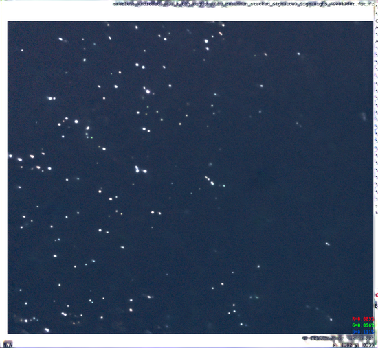

Die "Sterne" an den Rändern.

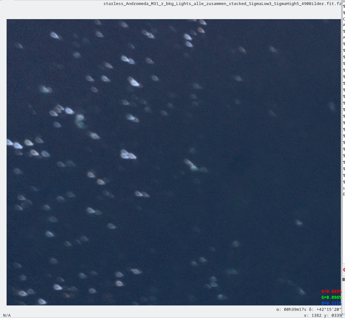

So sieht die "Starless"-Version aus. Wo die Koma stark ist, wurden sie Sterne nicht erkannt.
