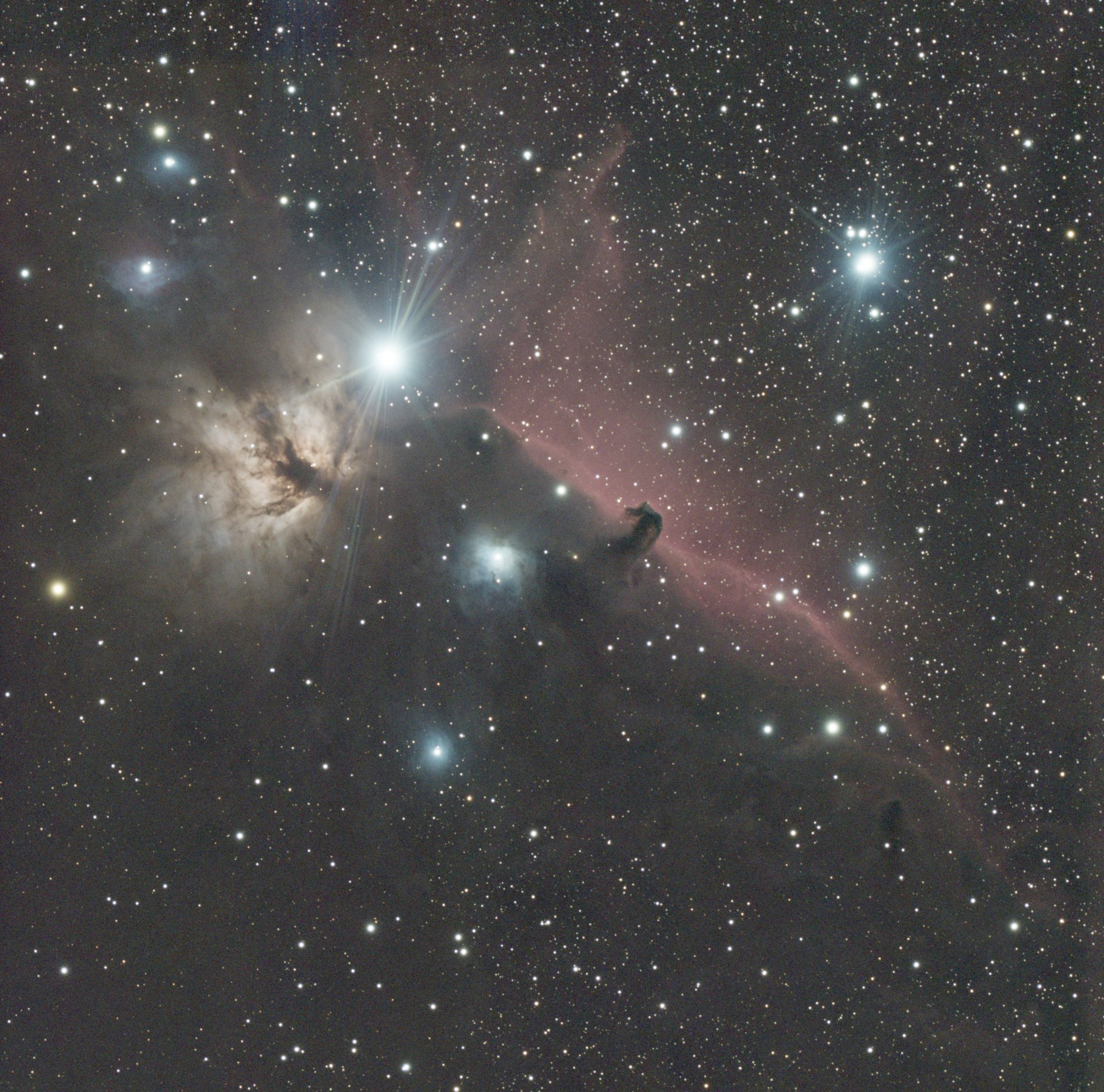

moin hatte gestern mein firstlight mit meinem gebraucht erstandendem askar sqa 70. ich habe an hellen sternen ziemlich riesige strahlen .
setup :
am3n
zwo oag
svony filterschieber (mit uv/ir cut filter)
askar sqa 70
asi 120mm mini (guiding)
asi air plus
zwo eaf
zwo asi 533mcpro (gain 100 -10 grad kühlung)
500x 30 sec subs
oben rechts ist zusätzlich irgendwas zu sehen was ich nicht deuten kann
hilllfeee!!

Hallo Sebastian, das ist wirklich krass…das zeigt meiner nicht. Aber was meinst Du mit oben rechts? Ich kann da nichts Auffäliges erkennen, außer den Spikes.
CS Olaf
Meine Glaskugel sagt das Sebastian die
Aufhellung am oberen Rand vom Bild etwa
über dem Flammennebel meint.
Da strahlt doch Alnilam ins Bild.
Zu den Spikes würde ich im Strahlengang suchen.
Evtl. der Filterschieber oder der Filter selbst.
Ausprobieren durch weglassen.
LG Jens
