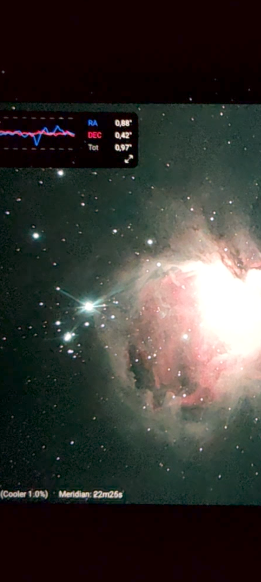

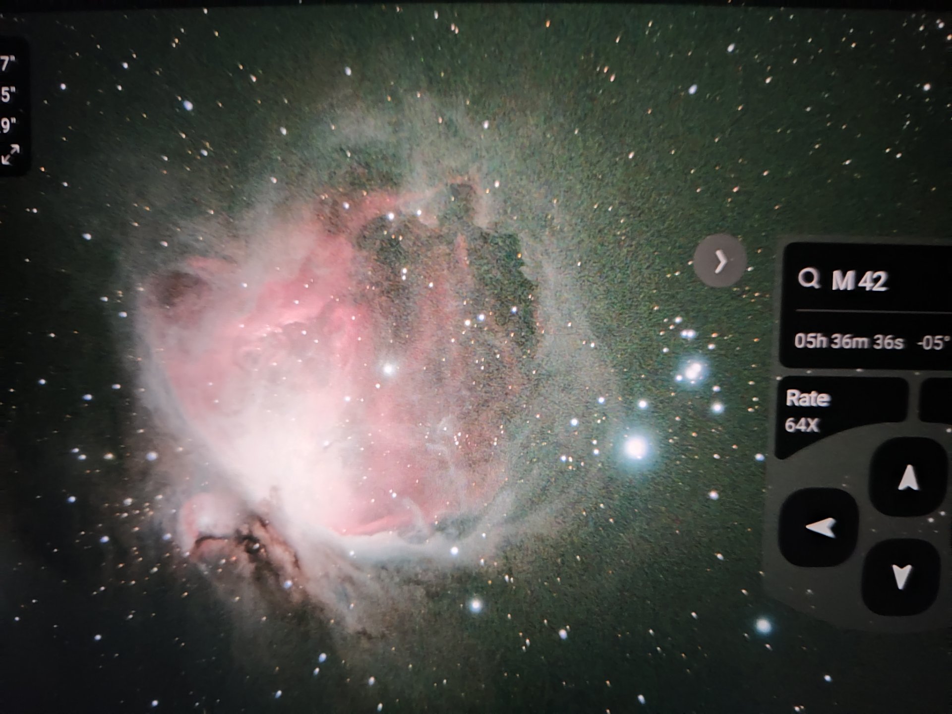

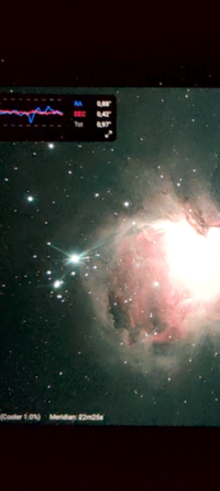

Auf den Bildern ( IC434 u. M42 ) die ich mit der Kombination von Askar 103mm Apo / Reducer / Optolong L-Quad Enhance und ASI2600MC Pro aufgenommen habe, waren hässliche Spikes zu sehen ( siehe Bilder ). Ich dachte schon es liegt an einer durch die Kälte verspannten Optik oder am eingesetzten Reducer.
Als ich gestern Abend wieder auf M42 hielt, und die Spikes wieder zu sehen waren, dachte ich mir dass es das einfachste wäre, als ersten Ausschluss der Fehlerquelle einfach mal den Optolong L-Quad Enhance Filter gegen einen vorhandenen Klarglasfilter zu tauschen.
Was soll ich sagen, mit dem Klarglasfilter hatte die folgende Test-Aufnahme keine Spikes mehr.
Es liegt also am Filter. Äußerlich sieht der Filter ganz normal aus.
Hat jemand von euch auch das Problem mit Spikes am Optolong L-Quad Enhance ?
