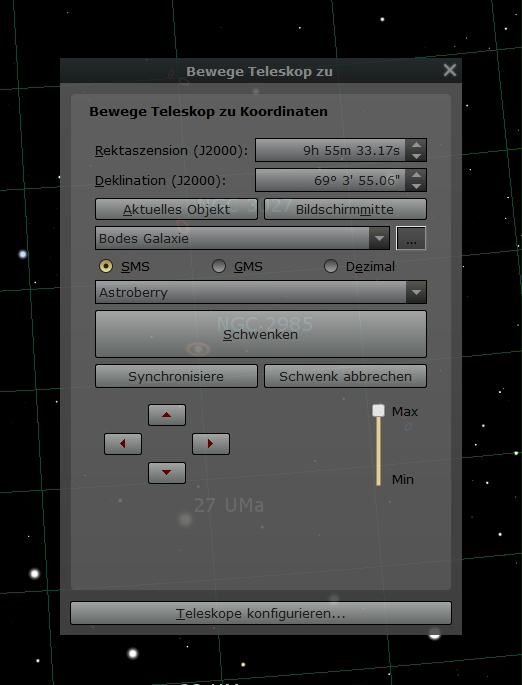

Seit 2 Wochen gibts nun ein offizielles neues Stellarium Release (1.1), welches den Bug behoben hat.
Mal eben ausprobiert am Astroberry und geht einwandfrei.
Auch hat das Bedienfeld in Stellarium nun Steuertasten für die Feineinstellung der Monti. Die Bewegung über die Pfeiltasten ist allerdings selbst bei max. Einstellung nur langsam.
