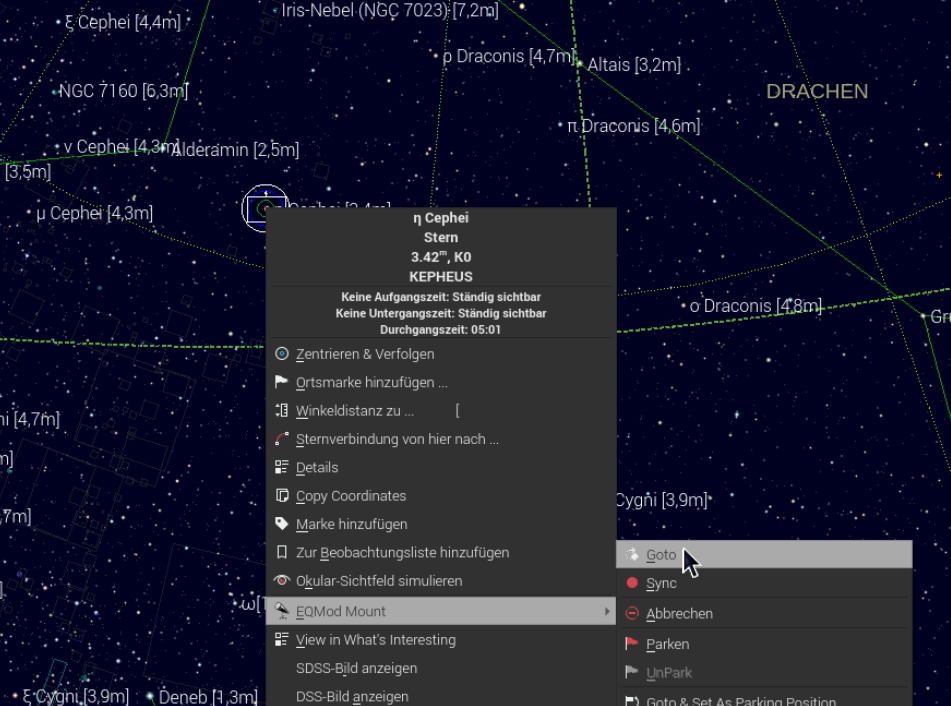

Kann man mit KStars das Teleskop auch Steuern wie bei Cartes du Ciel?? oder Stellarium?
Ja, auf dem PC nutzt man ja meistens ASCOM Treiber. INDI ist das Gegenstück, insbesondere, wenn man auf LINUX Rechnern (Raspberry Pi) arbeitet: Home
Bei KSTARS geht man mit dem Mauszeiger auf ein Himmelsobjekt, drückt die Maustaste, ein Menü öffnet sich und man klickt z.B. auf GOTO, Sync,...
Dann fährt die Montierung dorthin. KSTARS ist aber von der Grafik nicht so schön wie Stellarium und Cartes du Ciel. Der Schwerpunkt bei KSTARS liegt in der Zusammenarbeit mit dem intgrierten EKOS System. Das verwaltet gewissermaßen die einzelnen INDI Treibermodule: Ekos

Hab ich grad probiert, da öffnet sich nichts..... nur mit rechter Maustaste, aber das ist nichts mit Goto oder ähnliches...
@Foxi
Wie weit kennst Du Dich mit KSTARS, EKOS und INDI aus? War eine Montierung angeschlossen und der INDI-Server gestartet und verbunden?
Eventuelll öffnet sich das Menü erst, wenn die Monti diese Voraussetzungen erfüllt. Damit mache ich ja auch Plate-Solving, also Stern anklicken, Menü öffnen, Monti dahin fahren usw.
Kann Dir gerne auch mal einen Screenshot machen, muß dazu aber die Monti aktivieren.
Hier mal ein Screen-Shot:
