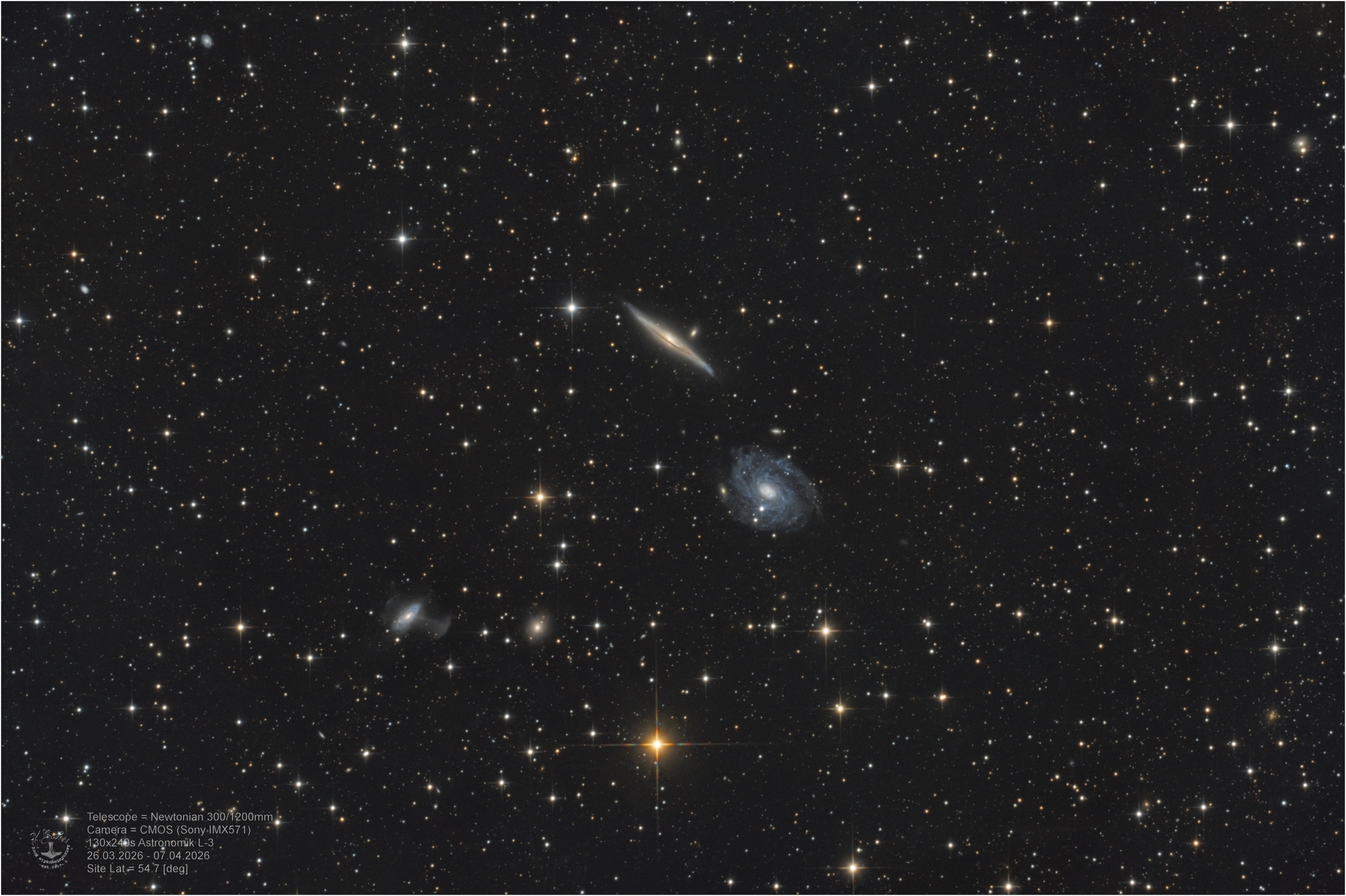

auch wenn es das finale Bild nicht unmittelbar vermuten lässt,
handelt es sich bei NGC 5963 um eine sogenannte Low Surface Brightness Galaxie.
Bereits während der Aufnahme fiel mir die enorme Dynamik des Objekts auf:
die extrem schwachen Ausläufer im Kontrast zu dem auffallend hellen Kern
stellten bei der Bearbeitung eine echte Herausforderung dar.
Bei der späteren Bildanalyse entdeckte ich zudem weitere,
sehr kleine und lichtschwache Galaxien im Hintergrund.
Deshalb habe ich diese besondere Galaxienklasse
schließlich auch als Titelthema des Bildes gewählt.
Aber auch die schöne Edge-on-Galaxie NGC 5965 zeigte interessante Details,
insbesondere im markanten Staubband konnten einige feine Strukturen sichtbar gemacht werden.
Apropos Details: Mit meinem Quattro 12" befinde ich mich hinsichtlich der Detailauflösung
noch immer in einer gewissen Selbstfindungsphase.
Einerseits bin ich subjektiv bereits sehr zufrieden mit der Darstellung,
andererseits zeigen mir die objektiven Bildparameter,
dass das theoretische Auflösungsvermögen des Instruments noch nicht vollständig erreicht ist.
Wie auch immer, hier ist nun erst einmal mein aktuelles Ergebnis.

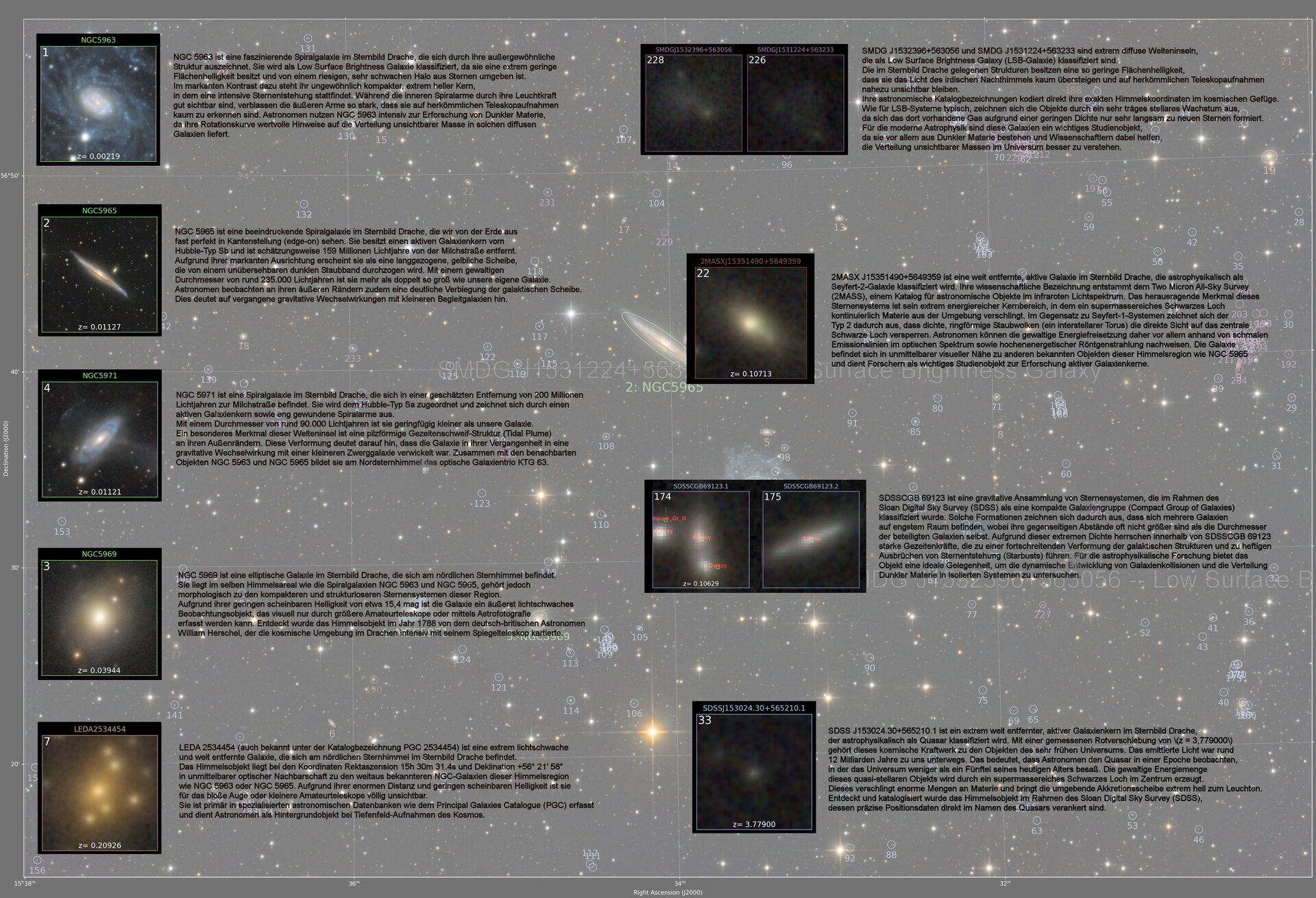

Auch diesmal ist wieder sehr viel Zeit in die Erstellung
einer umfangreichen Informationscollage geflossen.
Annotierte Version mit "Galaxy Annotation"

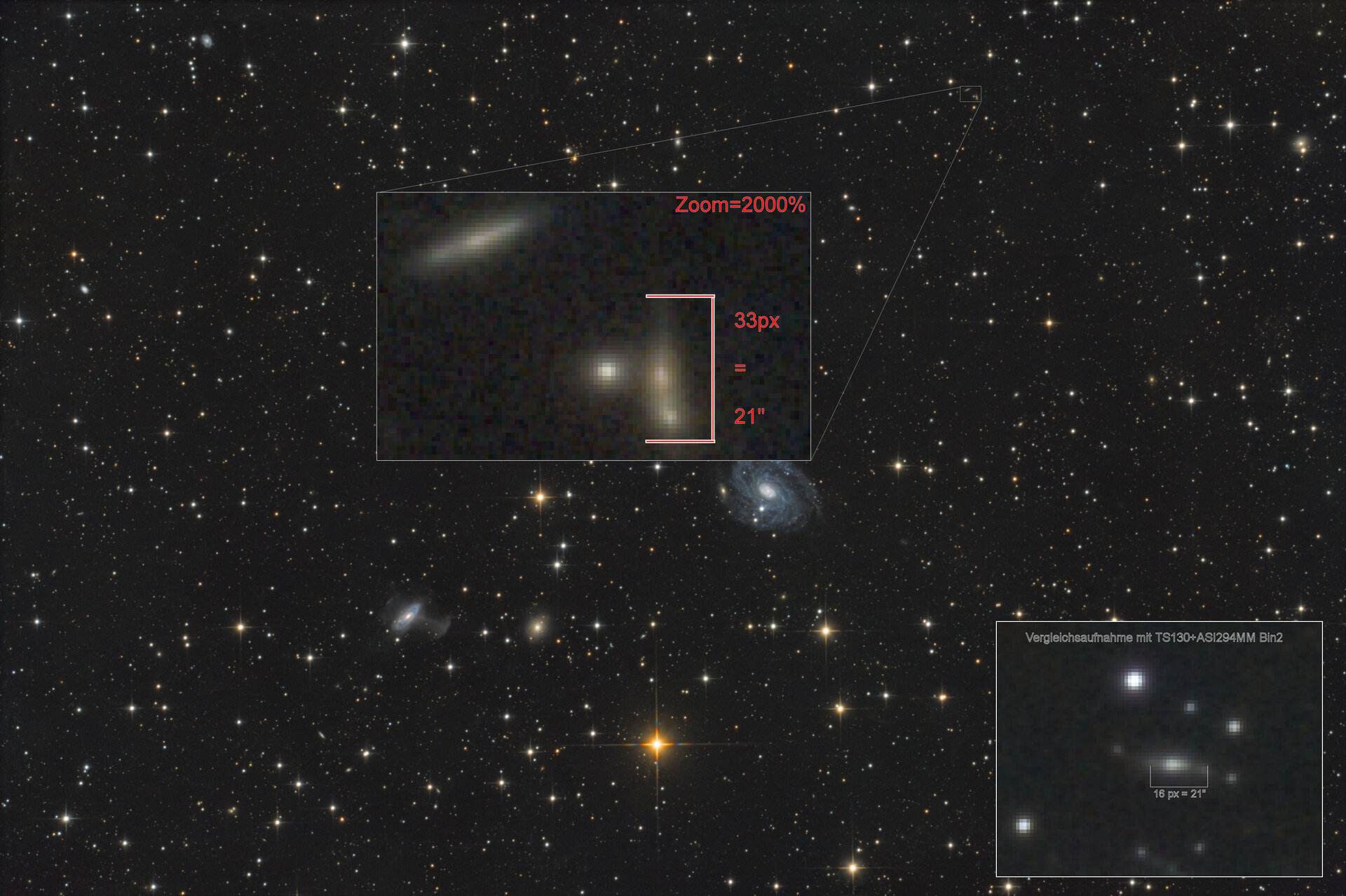

Hallo nochmal
Ich glaube, meine Bedenken bezüglich der Detailauflösung
sind vielleicht ein Stück weit unbegründet.
Ich habe einmal die Winzige Galaxiengruppe aus meiner Collage stark vergrößert.
Die Objekte auf dem Bild haben eine Größe von etwa 21 Bogensekunden.
Ich denke, dass selbst mit einem optimal abgestimmten System an
meinem Standort auf gerade einmal 30 m ü. NN kaum deutlich mehr herauszuholen ist.
Zumindest erkenne ich keinen wirklich großen Unterschied zu meinem Apo-Setup.
Vielleicht kann ja zur besseren Einschätzung der eine oder andere von euch einmal
ein eigenes Objekt mit etwa 21 Bogensekunden Größe zeigen, bitte möglichst ohne BXT.
Grüße und CS
Karsten

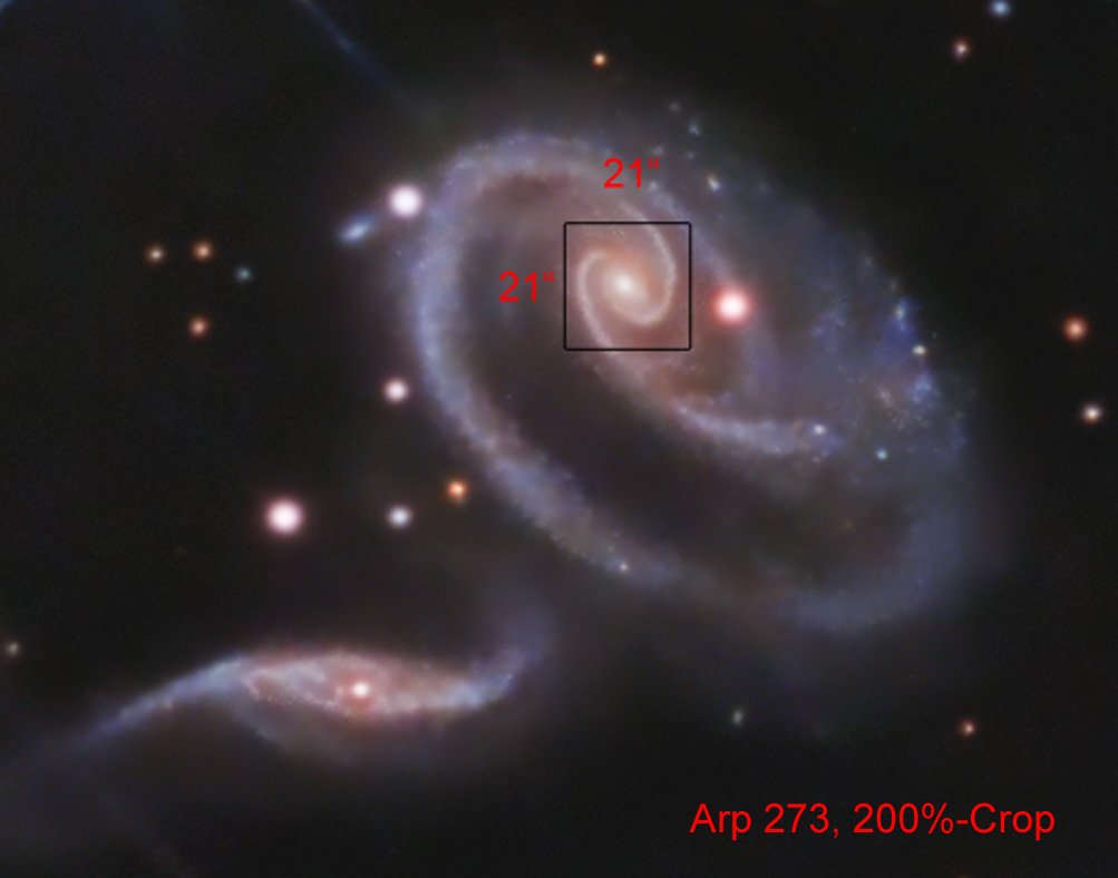

Hallo Karsten,
ich habe dir einmal einen Ausschnitt meiner Aufnahme von Arp 273 vorbereitet. Die innere Spirale passt dabei sehr gut in einen Rahmen von 21" Kantenlänge.
Die Aufnahme ist unter guten Seeingbedingungen mit meinem NCT300 entstanden und frei von BXT.
CS Dietmar

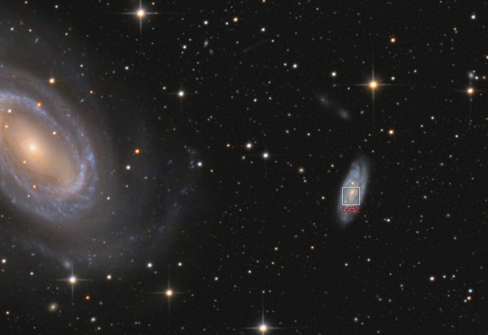

Hallo Dietmar,
danke dir für den Ausschnitt. Der Vergleich hat mir jetzt erst gezeigt,
dass meine ursprüngliche Fragestellung nur eingeschränkt sinnvoll war.
Ich hatte zunächst nur die Winkelausdehnung von 21" betrachtet,
aber nicht berücksichtigt, dass unsere Abbildungsmaßstäbe unterschiedlich sind.
Bei deiner Aufnahme entsprechen die 21" etwa 56 Pixeln, bei meiner nur rund 33 Pixeln.
Wobei das im Grunde gar nicht so problematisch ist, ich kann auf meinem Bild
ja ebenfalls einen Ausschnitt mit 56 Pixeln wählen und schauen,
ob dort vergleichbare Strukturen erkennbar werden.
Als schneller Vergleich fiel mir dazu spontan NGC 4712 ein.
Für mein Bild habe ich eine FWHM von etwa 3,1" ermittelt.
Da ist sicher noch Verbesserungspotenzial vorhanden,
aber der Abstand zu deiner zweifellos besseren Abbildung
wirkt damit vielleicht doch nicht ganz so riesig,
wie ich zunächst angenommen hatte.
Vielleicht möchte ja noch jemand teilnehmen,
ich finde das eigentlich ganz spannend :geek:
Jedenfalls war dein schönes Beispiel für mich ein sehr hilfreicher
Reality-Check. Danke dir fürs Zeigen!
Grüße und CS
Karsten
