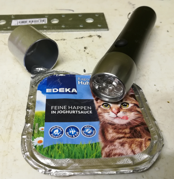

Ich bin heute an einem Flaschencontainer vorbeigeradelt und habe einen Flaschenverschluss entdeckt
von dem ich dachte, er könnte den Durchmesser meiner Taschenlampe haben und schon war die Idee
geboren einen künstlichen Stern zu basteln.
Materialliste
1. der gefundene Flaschenverschluss
2. LED Taschenlampe von Norma für 2 Euro (schon lange mein Eigen)
3. Plastikstativ von Teddy für 1 Euro (liegt schon Jahre bei mir rum)
4. Verbindungsteile von meiner Go-Pro Kamera zur Verbindung mit Plastikstativ
5. Einen Deckel vom Katzenfutter (ist ausreichend dick)
Und hier das Ergebniss nach ca. 30 Minuten Teile im Keller zusammen suchen und 30 Minuten reines,
neudeutsch "Doing"
Anmerkung:
Bei Bild zwei habe ich die Stecknadel auf das Stahlstück gedrück, darunter war kein Loch, ich habe
als direkt auf den Stahl gedrückt. Der Aludeckel wird nur in Flaschenverschluss gelegt, d.h. wenn
der Nadelstich zu groß oder klein ist, kann ich ganz schnell wieder einen neuen Aludeckel bauen,
sofern mir die Katzen ein Schälchen abgeben.

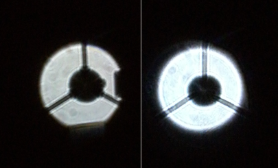

Ich habe das gestern mal mit 12 m Abstand ausprobiert, aber entweder ist mein Loch zu groß oder der Abstand zu
gering, ich komme nämlich weder extrafokal noch intrafokal gar nicht mehr aus dem Fokus.
Zumindest zeigen die Bilder, das der getunte Venus wesentlich heller ist, die Rahmenbedingungen waren für das Orginal Venus und das Venus GTE gleich. Worüber ich etwas entäuscht bin, ist die Breite der Spikes meiner selbstgebauten
Fangspinne, deren Träger aus 0,5 mm Blech sind. Da habe ich mir mehr erwartet aber das ist jetzt "OFF TOPIC".
Links Orginal Bresser Venus und rechts Bresser Venus GTE (GeTunetEy) wobei im linken Bild am rechten Rand nicht
der OAZ zu sehen ist, kann mir aber nicht erklären was das ist.
Der Abstand wird zu gering sein. Mit 1000 mm Brennweite auf 14 m musste ich einen grässlichen Turm am OAZ aufbauen, um in den Fokus zu kommen. Auf die Distanz kannst Du die Kollimation prüfen und ob irgendwas im Strahlengang ist, aber mehr nicht. Den Einfluss der Spinne siehst Du nur am Stern richtig gut. Dicke Streben ergeben dicke weisse Spikes, dünne Streben ergeben dünne Spikes in Regenbogenfarben.
