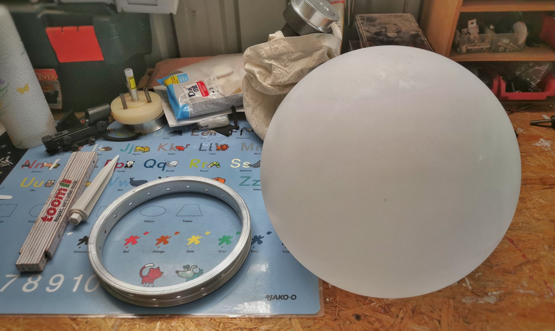

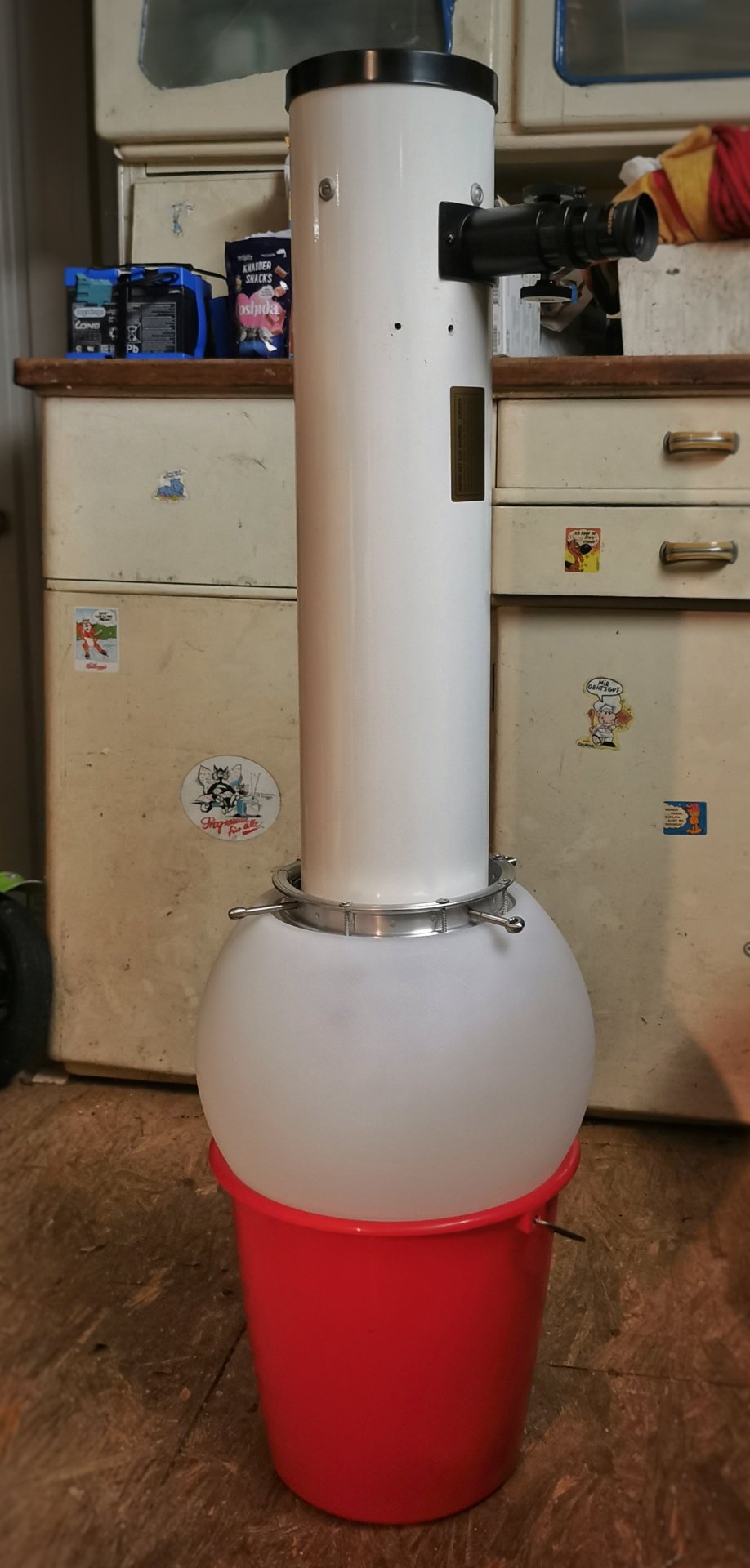

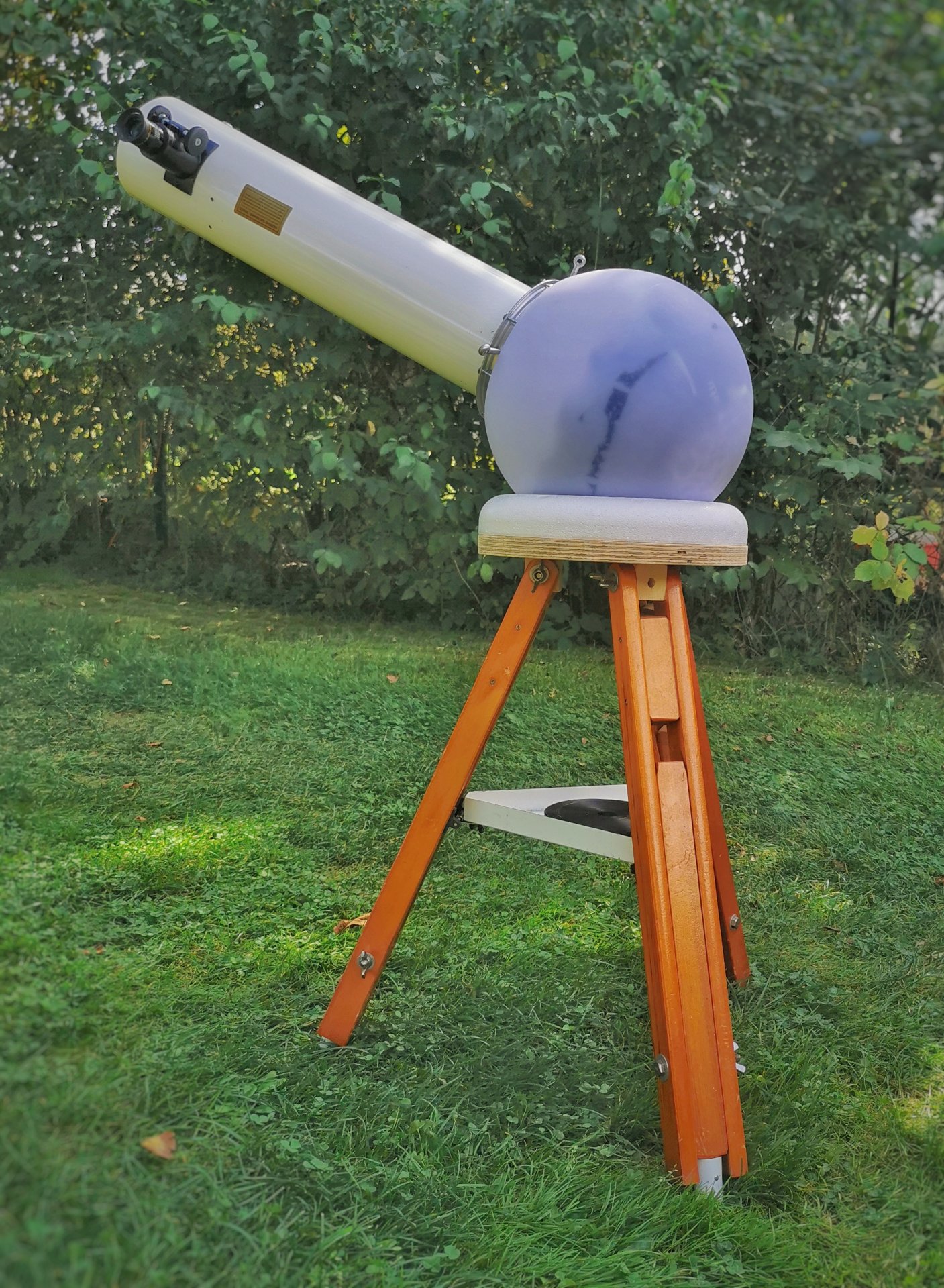

Ich habe meinen Tal 110/800 in einen Kugeldobson verwandelt.
Ziel war es, dass Kinder damit besser beobachten können.

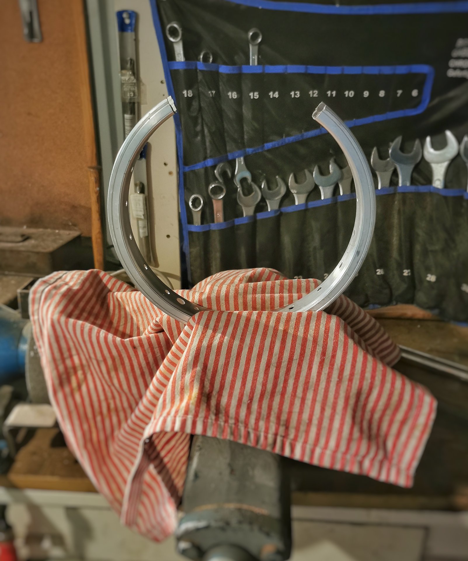

Verwendet habe ich dafür eine Kugel von einer LED Gartenleuchte,eine Aluminium Felge, 4 x M6 Schrauben und diverse Gewichtsmanschetten, als Gegengewicht.
Als gleitfläche für die Kugel, kam ein Styroporkranz aus dem Baumarkt zum Einsatz.
Anbei ein paar Bilder und ein Video vom Ergebnis ?
V. G. David

Wieviel (in g oder kg) ist an Gewicht in der Kugel? Sind das Blei/Eisenkugeln, oder Kies, die da rasselt?
Halo Gerhard,
Dankeschön ? Ich werde jetzt die Aluminium Felge gegen einen Multiplex Ring austauschen.
Eventuell baue ich noch eine Nachführung ?
V. G. David

sehr schöne Idee und sauber umgesetzt! Habe den Kugeldobson auf dem HTT schon gesehen.
So etwas ähnliches nur etwas größer hat mein Astrokumpel Kurt gebaut, der leider dieses Jahr verstorben ist.
Ich durfte damals mithelfen. Ein schönes Bauprojekt!
in dieser Galerie unter "Holzastroscan".
Man konnte mit dem Teleskop herrlich im Himmel " rumrühren" und das mit 8Zoll Öffnung. Alles war steckbar und der Tisch mit Loch klappbar und alles schnell auf- und abgebaut.
Ich denke das Gefühl von einfach am Himmel beobachten ohne Einschränkung in der Bewegung vermittelt dein Kugeldobson auch.
