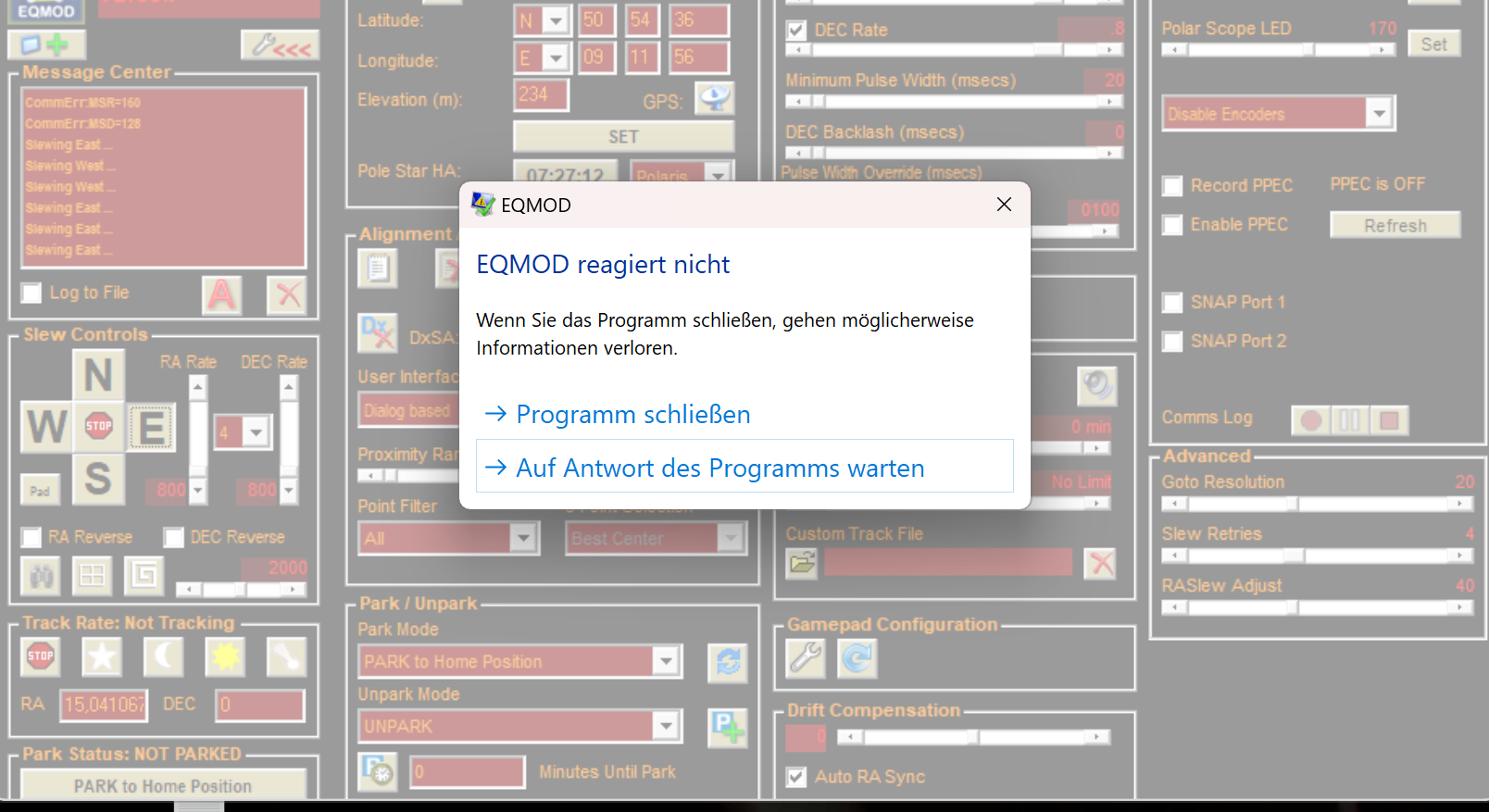

wie der Titel bereits sagt habe ich ein Problem bei der Verbindung von Laptop zu Montierung über Eqmod. Ich habe bereits vieles versucht und Möglichkeiten ausgeschlossen.
Ich habe den Stromfluss garantiert durch individualanschluss an Steckdosen, das Kabel EQDIR von Astropegasus hat mit meiner alten Montierung (Azeq5) ohne probleme Funktioniert wesshalb ich dieses soweit auch ausschließen kann. Ich habe EQmod v2.00w über die standart seite Heruntergeladen. Ich habe bereits Eqmod neu installiert. Meine Hoffnung ist das jemand das Problem mehr oder weniger identifizieren könne.

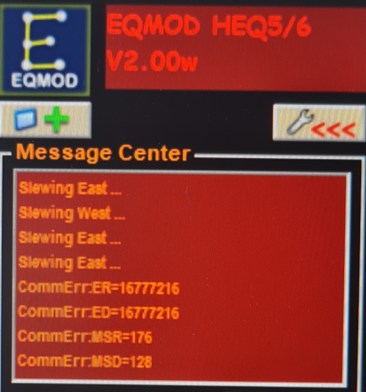

Ich verbinde die Montierung, passt. Sie wird erkannt und ich kann sie auch ansteuern, jedoch sobald ich länger eine Achse anfahre hängt sich Eqmod auf und die Montierung ist nicht mehr kontrollierbar. Eqmod lässt sie dann weiterfahren bis es sich "enthangen" hat. Ich kann nichts machen ausser die Montierung ausschalten bevor mein Teleskop an ein Bein hängen bleibt ...
Ich bekomme daraufhin folgende Fehlermeldungen:
CommErr:ER=16777216
CommErr:ED=16777216
CommErr:MSR=128
CommErr:MSD=128
Es ist wirklich extrem frustrierend da ich jedes mal denke das ich die Fehlerquelle gefunden habe, bis der Hänger wieder auftritt.
Da es durch software verursacht scheint habe ich die Hoffnung das es nicht an der Montierung liegt.
Ich hoffe jemandem fällt auch etwas dazu ein... ich währe Hilfe sehr dankbar!
Mfg Fabian

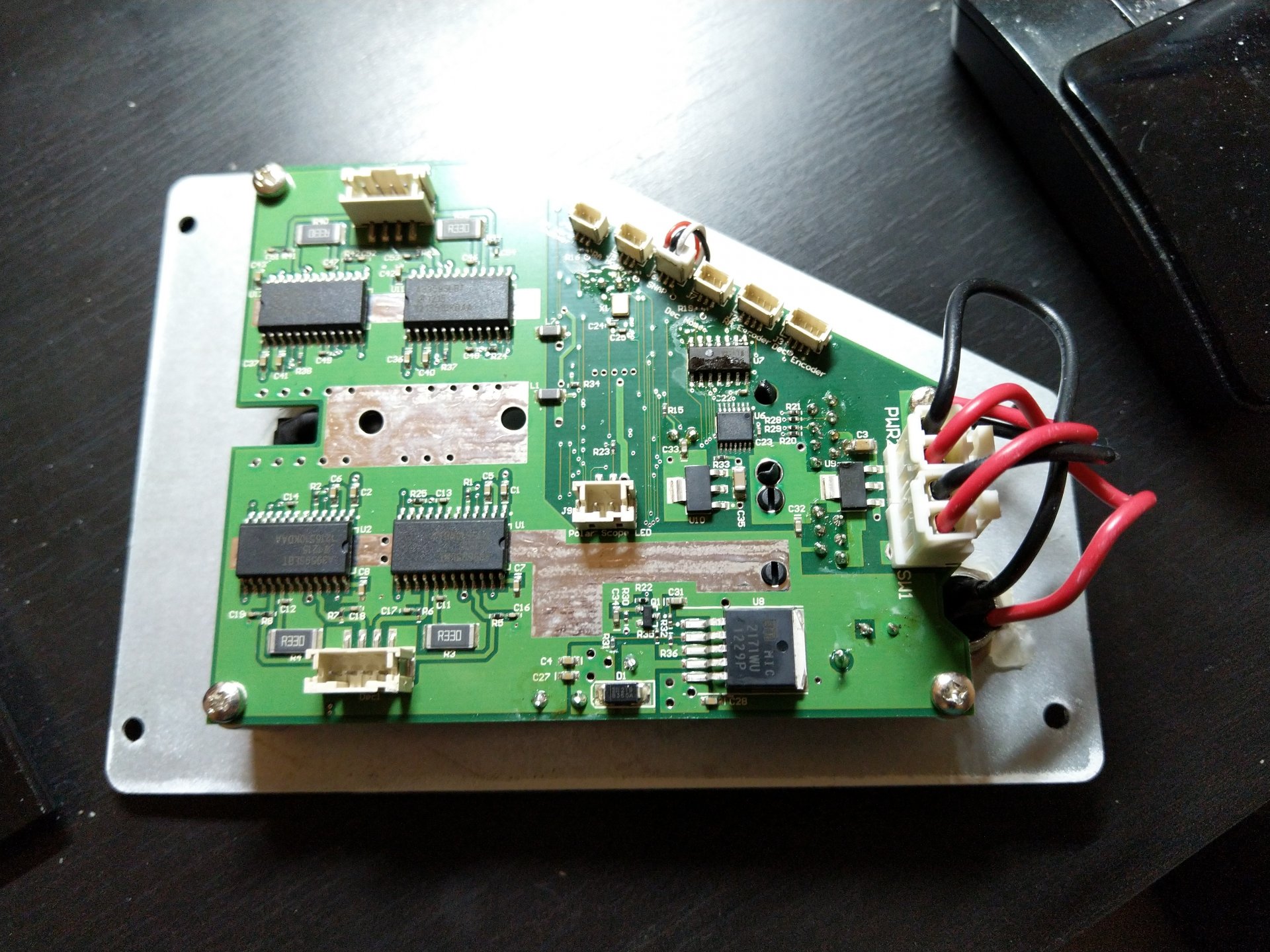

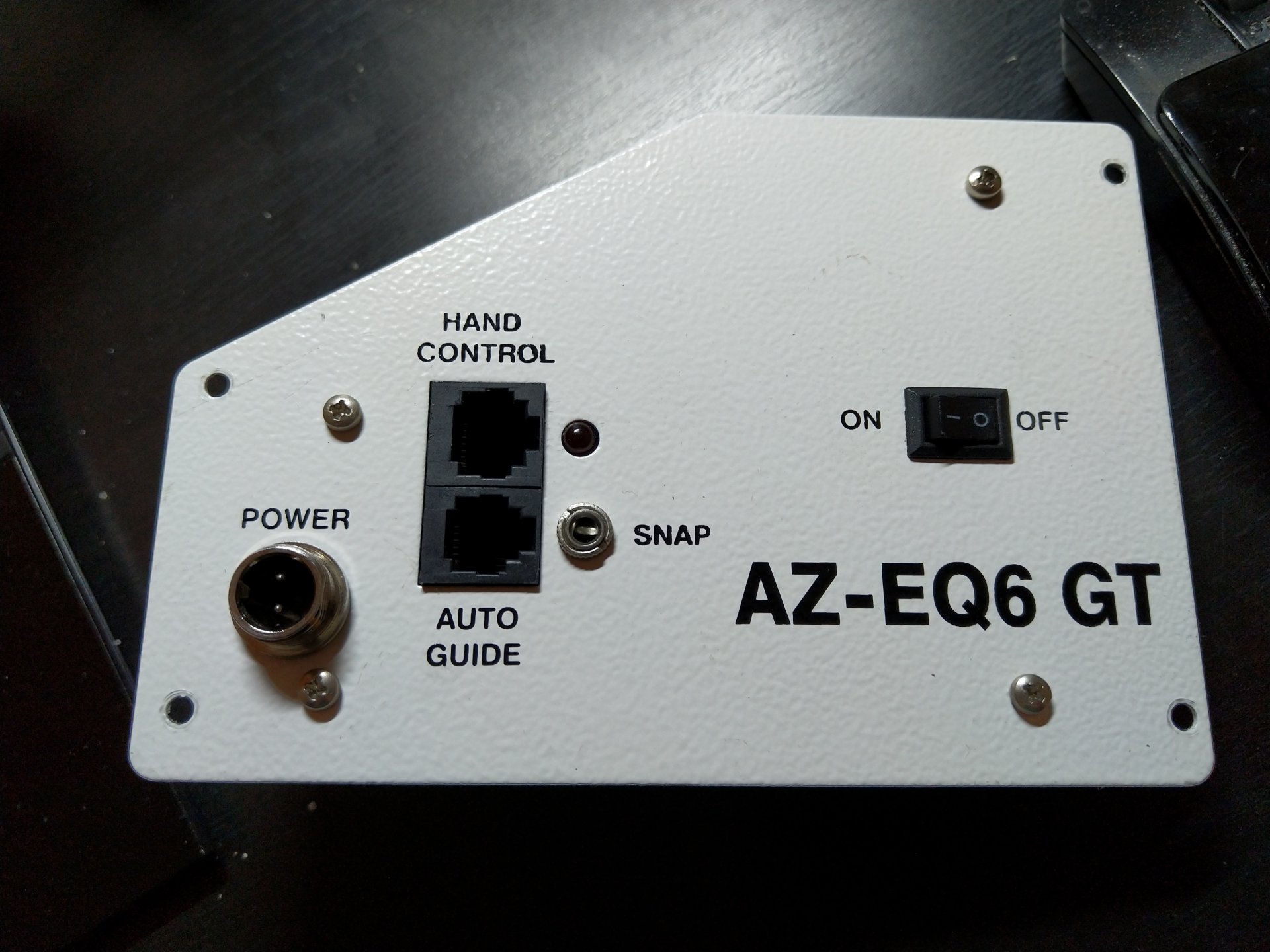

13,8V, 3A reichen dicke ... ich denk da krankt es an anderer Stelle ...
9600 Baud bei EQDir passt. Wenn das Board einen weg hat sollte die initiale Kommunikation schon nicht funktionieren.

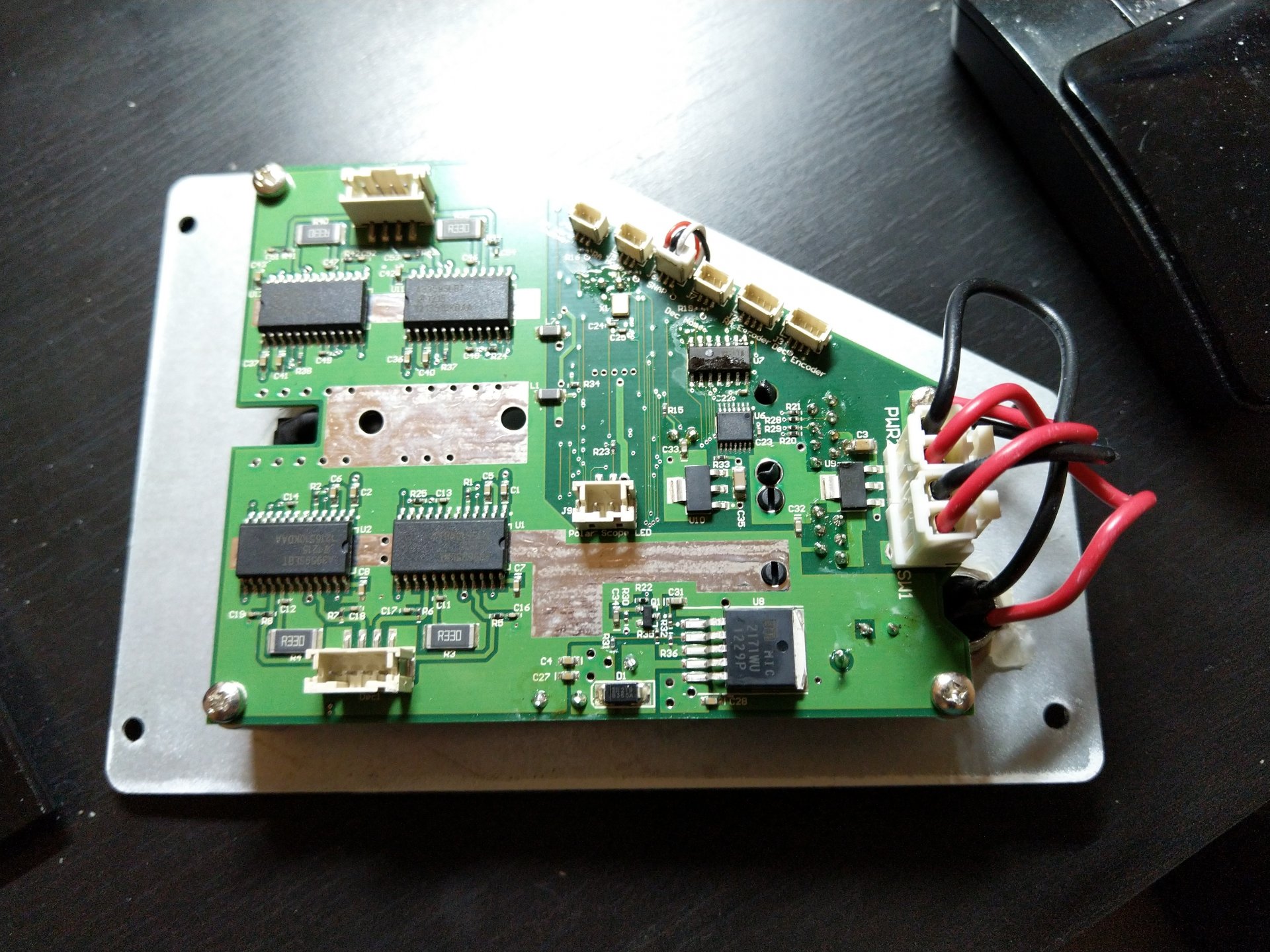

Sollte das Board doch einen weg haben:
CS, Ralf

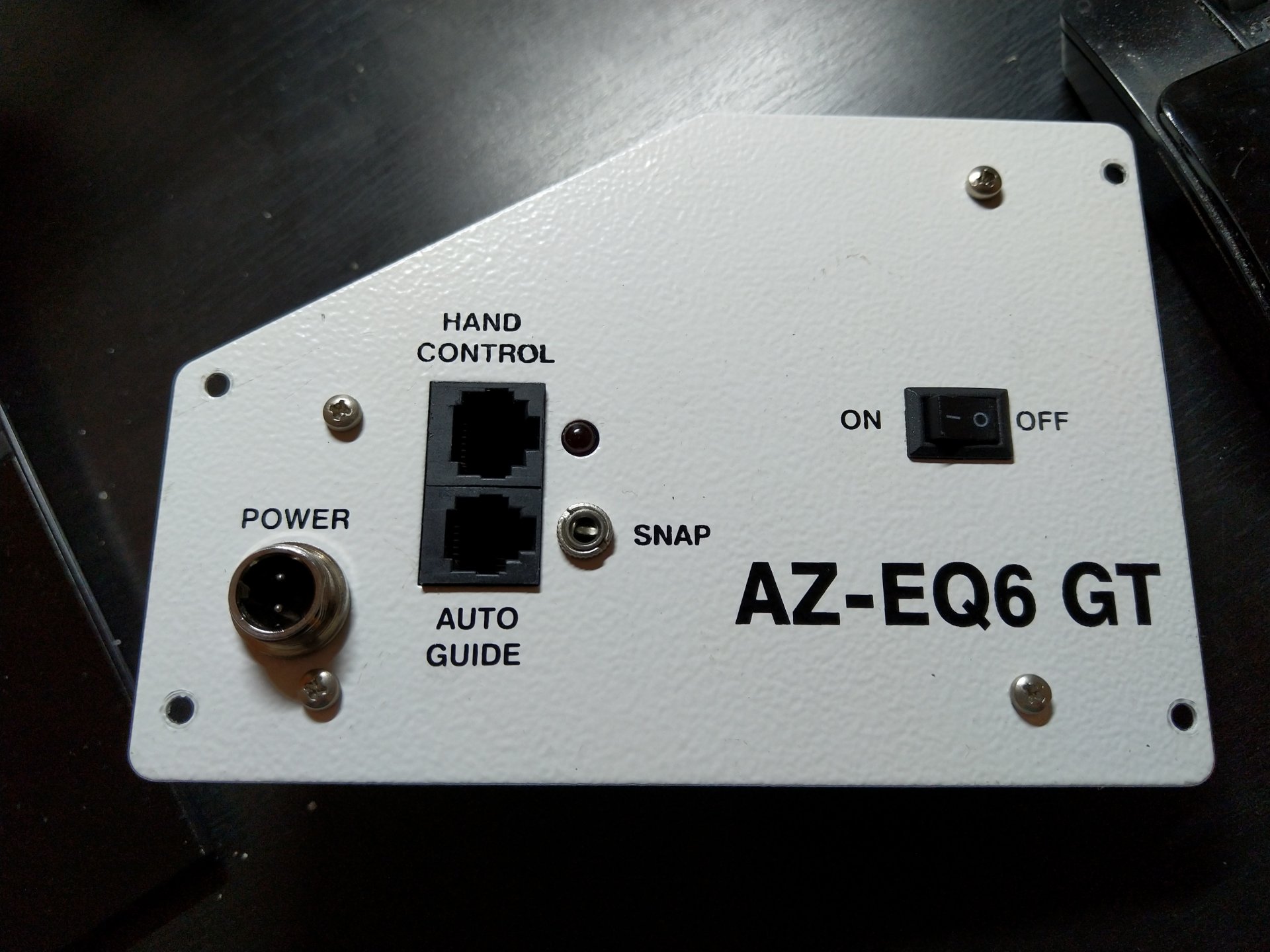

Den Anhang 330288 betrachten
Den Anhang 330287 betrachten
CS, Ralf
Ist das ein Kaufangebot? :) ich bin mir jedoch nicht sicher ob die Kompitabel mit meiner ist, das ist die Pro version, mit der "Freedom find" Signatur.
Ich würde natürlich hoffen das es nicht die Platte ist! Wesshalb ich nochmal alles durchchecken würde, bin jedoch für Vorschläge weiterhin offen... der Frust staut sich jedoch mit jedem versuch an :/
Vielen dank,
Fabian
Freedom Find haben sie alle ... die schaltet man besser aus ... wäre 1:1 kompatibel.
Kein Kaufangebot, eher Notanker ...

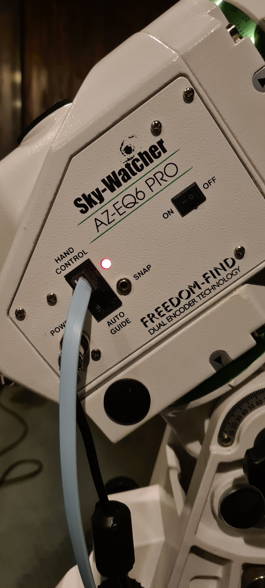

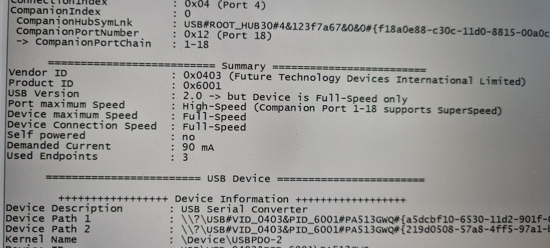

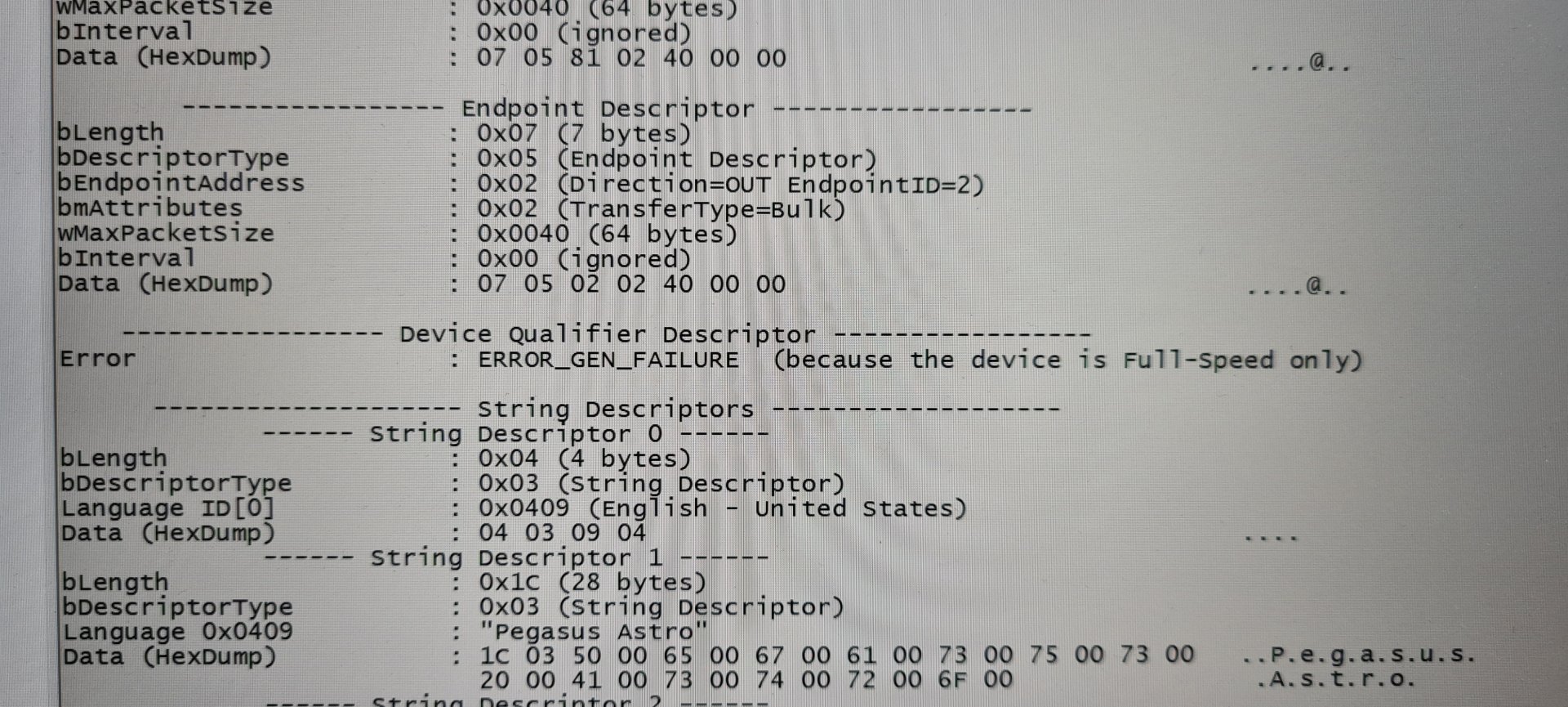

Ich habe alles gecheckt und habe keine ahnung woran es liegen kann, hab mir mal die usb logs angeschaut und da bekomme ich folgenden Fehler ( siehe bilder) weist du da was drüber?
Mfg
Fabian
