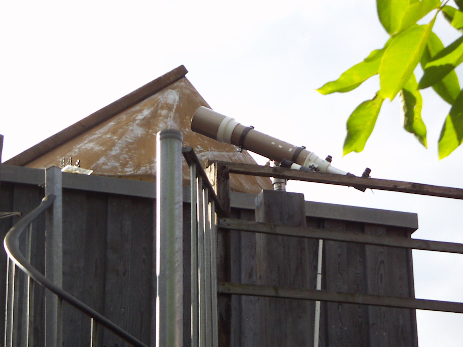

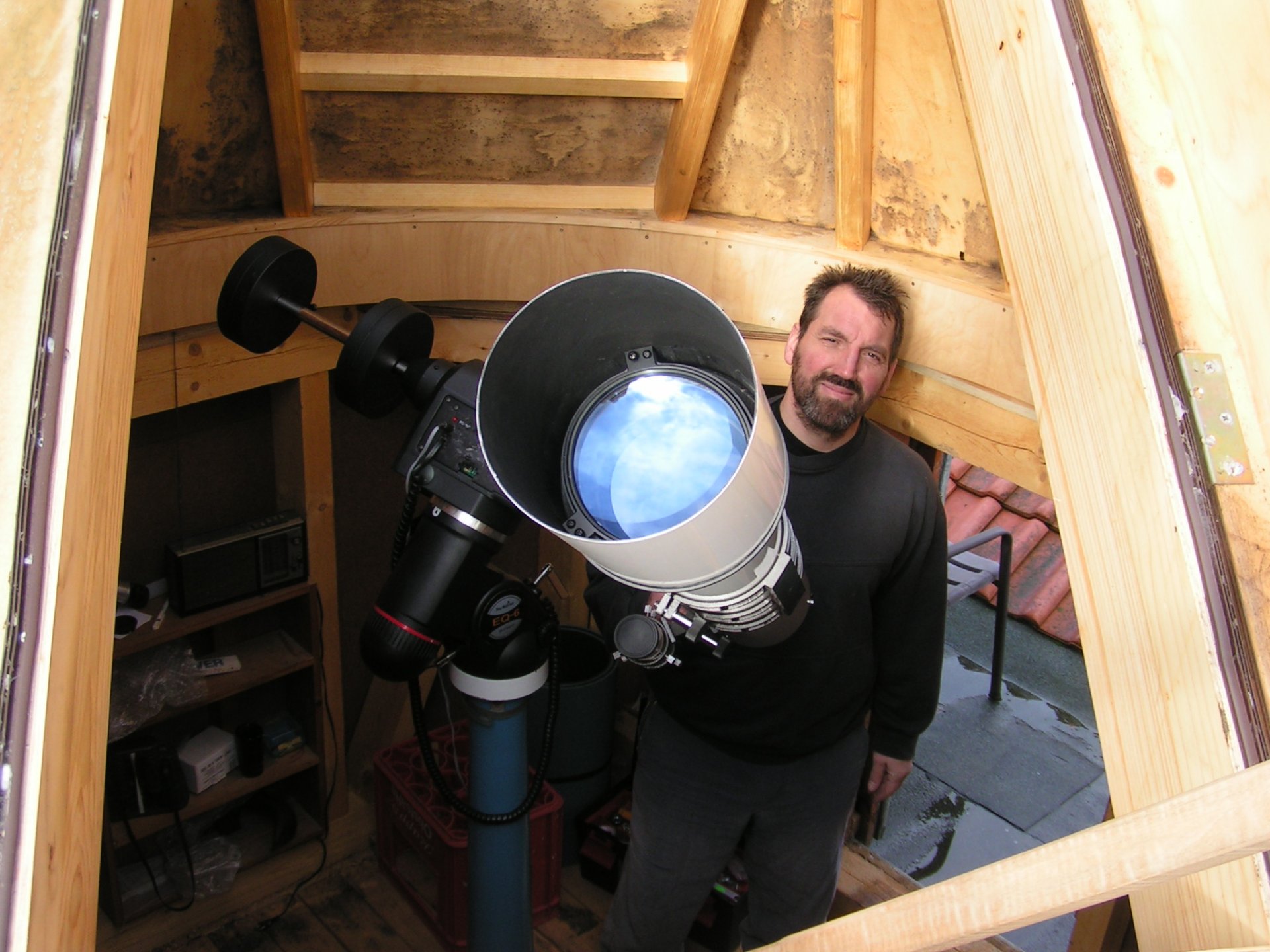

Hallo Sebastian,
nach meinem Empfinden bietet die Drehpyramide nicht viel weniger Platz als eine Kuppel. Meine eigentliche Pyramide hat 2 Meter Durchmesser, der quadratische Unterbau ist etwas größer. Als längstes Instrument habe ich darin einen Refraktor mit 1,2m Brennweite betrieben. Da kam m ich als Beobachter noch problemlos herum.
Einen kleinen Mak könntest du für deine Zwecke ja auch azimutal montiert haben. Da gibt es im Moment ja durchaus bezahlbare Lösungen mit Goto und Nachführung.
Zur Verdeutlichung meines Konstrukts habe ich mal 2 Bilder angehangen.
CS Gerhard

die Bilder in dem Link sind die Fotos aus dem Buch von Stauss. Der Spalt ist bei mir eine ziemlich breite Klappe, die nach außen öffnet und dann durch eine Stürze in Position gehalten wird. Am Anfang war die Konstruktion bei mir zu dicht und es bildete sich Konsenswasser bei bestimmten Wetterlagen. Seitdem einige Dichtungen beseitigt wurden, ist die Belüftung vernünftig und es gibt keine Probleme mehr mit Feuchtigkeit. Ich drehe das Ding von Hand weiter; man muss die Rollen halt hin und wieder (alle paar Jahre) mal schmieren. Auf meine späten Tage habe ich schon mal über Motorisierung nachgedacht, aber bis jetzt geht es noch. Für so eine kleine "Kuppel" wären sicher ein paar Griffe zum weiter drehen von außen hilfreich.
Wenn ich beobachten will, öffne ich die Luke so 2 Stunden vorher. Das genügt mir für den Temperaturausgleich. Zum "spontanen" Beobachten habe ich meinen Zoo aus kleineren Geräten, die ich schnell vor die Türe stellen und loslegen kann. Das ist gerade in der Zeit der kurzen Wolkenlücken sehr hilfreich
CS Gerhard
