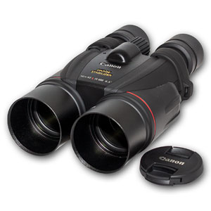

ich überlege die Anschaffung eine neuen Canon 10x42-IS
Auf Amazon zB finde ich es als 10x42-L-IS; ist das ein neues Modell (wegen dem -L-)?
Dann liest man immer wieder mal, dass bei den Canon Stabi-Gläsern die Gummierung nach ein paar Jahren weich wird und sich auflöst.
Habt ihr damit Erfahrungen?
Danke + Gruß
Martin
Hallo Martin,
es gibt kein neues Modell, das Ding heisst schon immer so.
L steht für das bessere Glas in den Objektiven: low dispersion
Ich habe ein 15x50IS von 1998 oder 1999 und es hat keinerlei Auflösungserscheinungen.
Das passiert wohl nur wenn bestimmte Bedingungen erfüllt sind.
Grüße Jochen

Ich habe dass Fernglas seit letzten Mai und bewahre es in einem kleinen Pelikoffer mit Schaumstoff auf. An den Objektiven habe ich M52 mm Gegenlichtblenden geschraubt, weil ich des öfteren bei der nächtlichen Beobachtung auf die Linsen gefasst habe und der Original Objektivdeckel für den A**** ist. Dabei ist es egal ob du 45mm lange Gelis oder die kürzeren (25 mm) verwendest. Beide verursachen keinerlei Vigenttierung. Weiterer Vorteil: kein Beschlagen, weil diese auch als Taukappe dienen. Kauf dir auf jeden Fall zwei 52mm-48mm Step-Down Adapter. Oder bei den Gelis (falls sie vorn auch ein M58 Gewinde besitzen) in diesem Fall 58mm-48mm. Dann kannst du auch normale 2" Nebelfilter vor das Objektiv schrauben.
