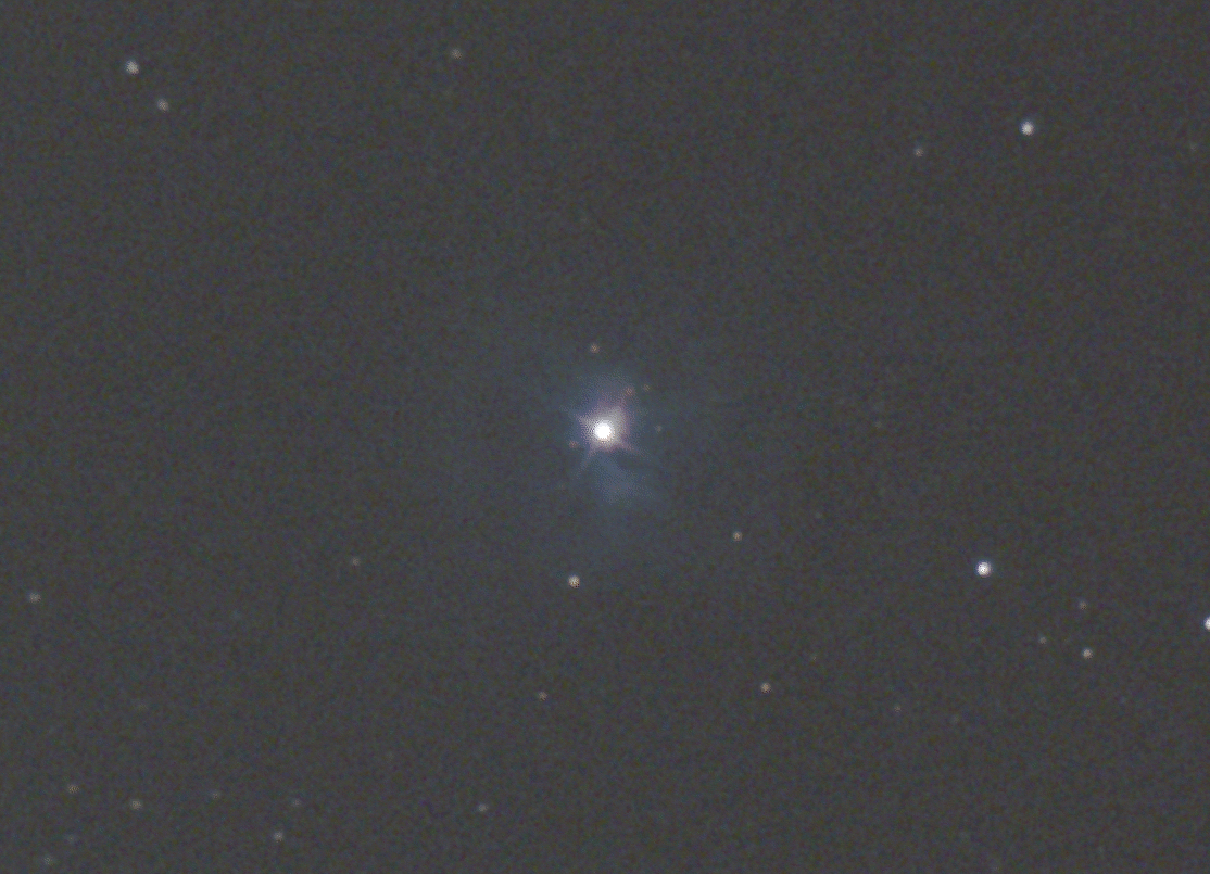

mit meinem Mini Newton Selbstbau möchte ich demnächst mit Farb & Mono Kamera arbeiten.
Testobjekt heute Abend ist gerade der Irisnebel.
Luminanz mit Asi462mm und RGB mit Asi662mc.
Geplant ist eigentlich eine kürzere Farbaufnahme mit 2x2 Binning.
Damit hatte ich eben auch begonnen und parallel nochmal im Internet recherchiert.
Tja, da kamen dann Zweifel auf, ob das mit einer CMOS Kamera Sinn macht.
Also startete ich eben auch nochmal ein Avi ohne Binning.
Belichtungszeit 10s. gain 150
Jeweils 97 Lights konnte ich stacken um einen Vergleich zu starten.

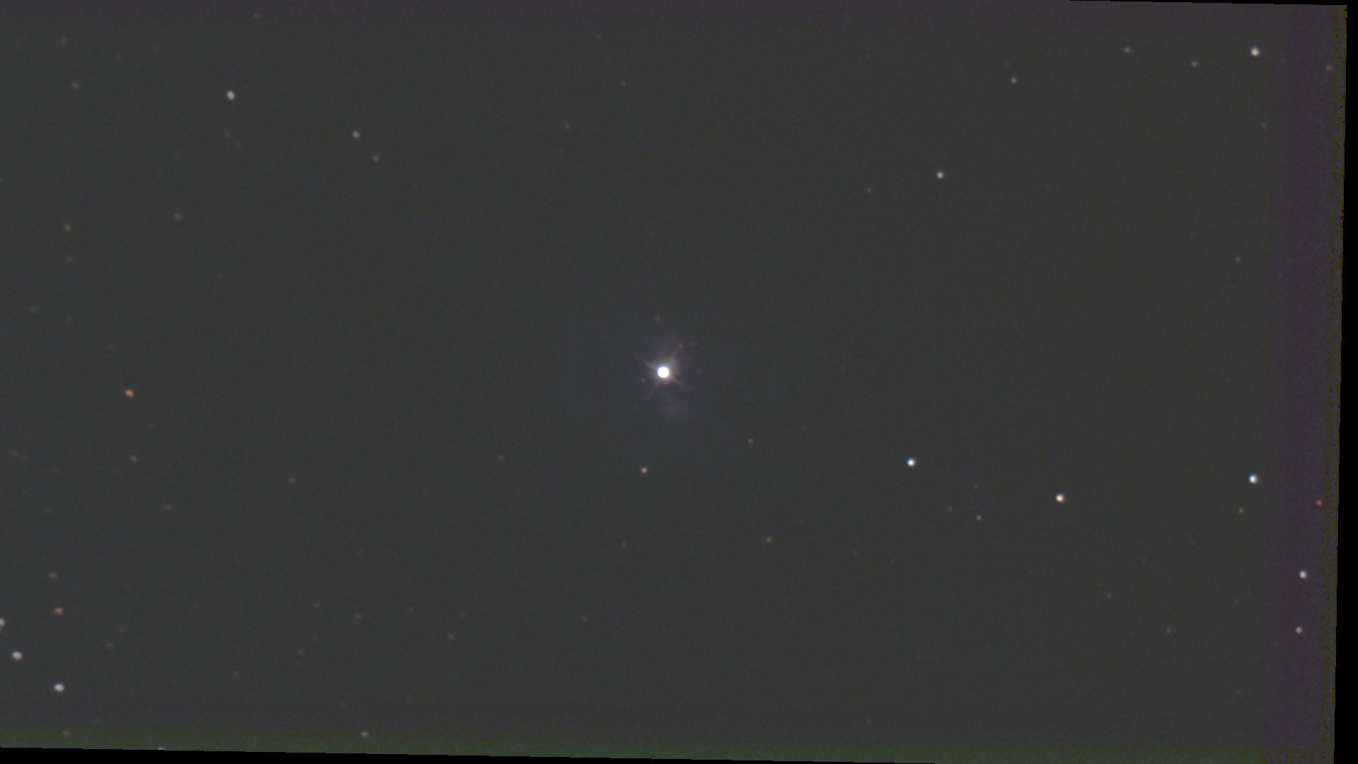

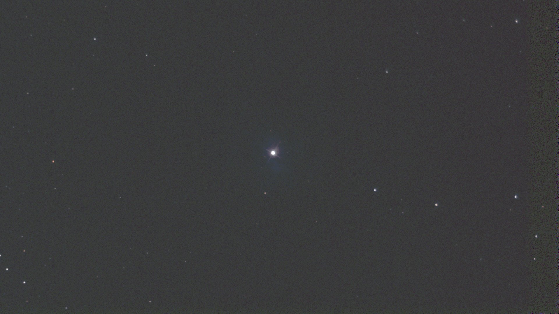

Hier die Summenbilder nach dem Stacken mit fitswork:

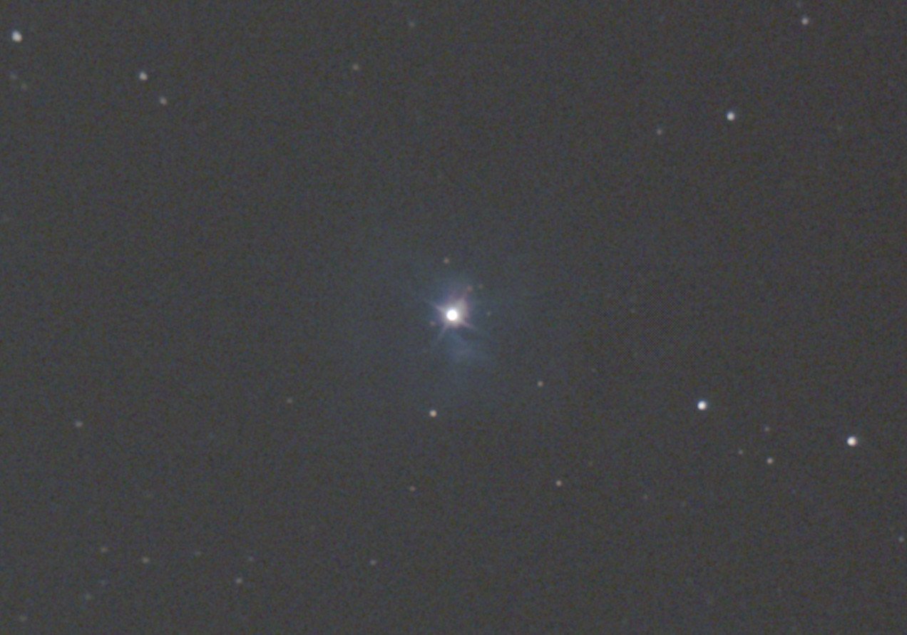

2x2 Binning auf 200% vergrößert und auf das normale Bild ausgerichtet:

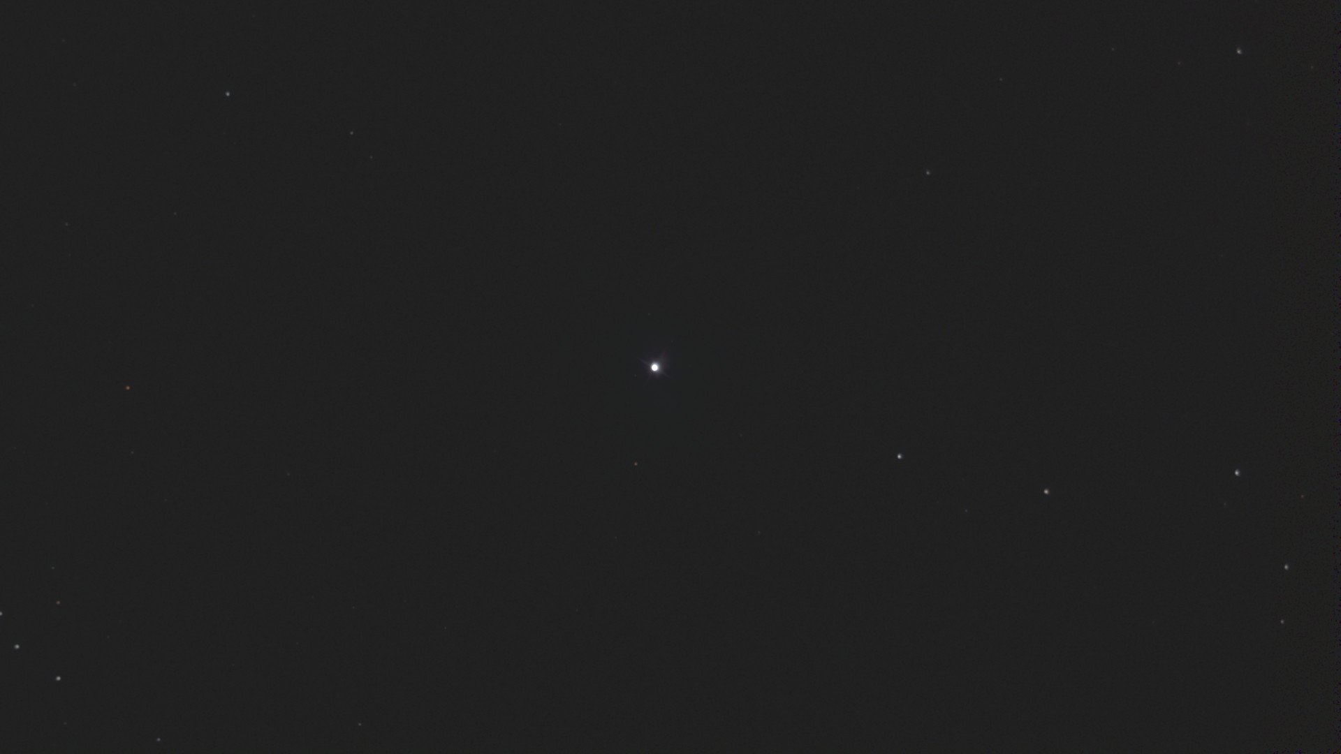

ohne Binning

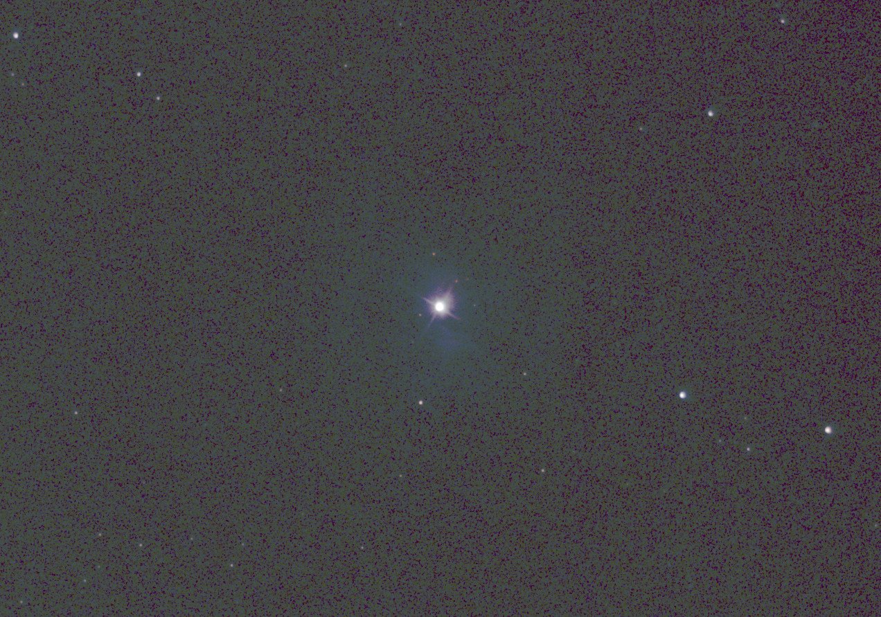

Und dann habe ich versucht das Bild ungefähr auf die Helligkeit des 2x2 Bildes zu bringen:
Naja, ganz schön verrauscht aber höhere Auflösung.
Allerdings kommen die Details ja vom Luminanzbild, daher tendiere ich eher zum 2x2 Binning.
Macht das Sinn ?
Oder übersehe ich da etwas und es gibt noch weitere Argumente das RGB lieber ohne Binning aufzunehmen ?
