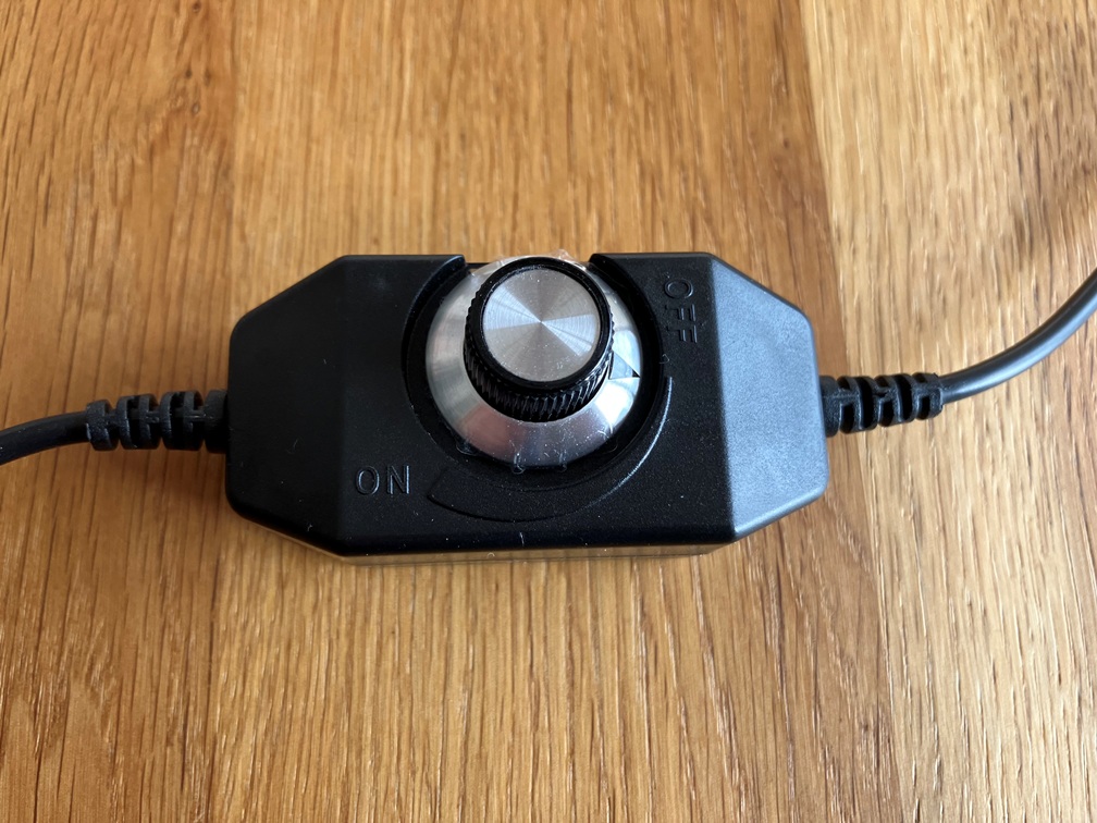

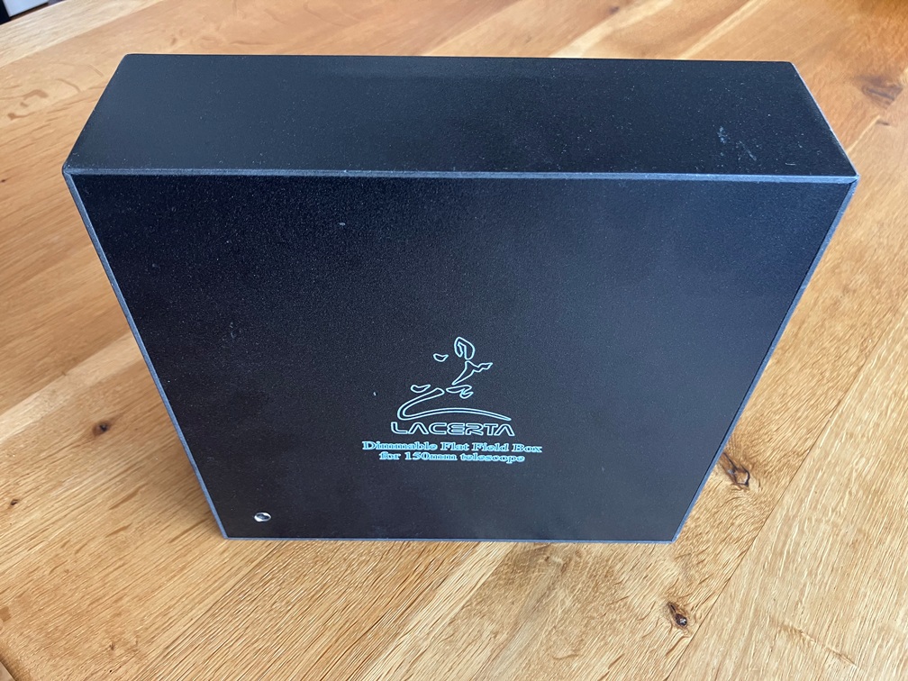

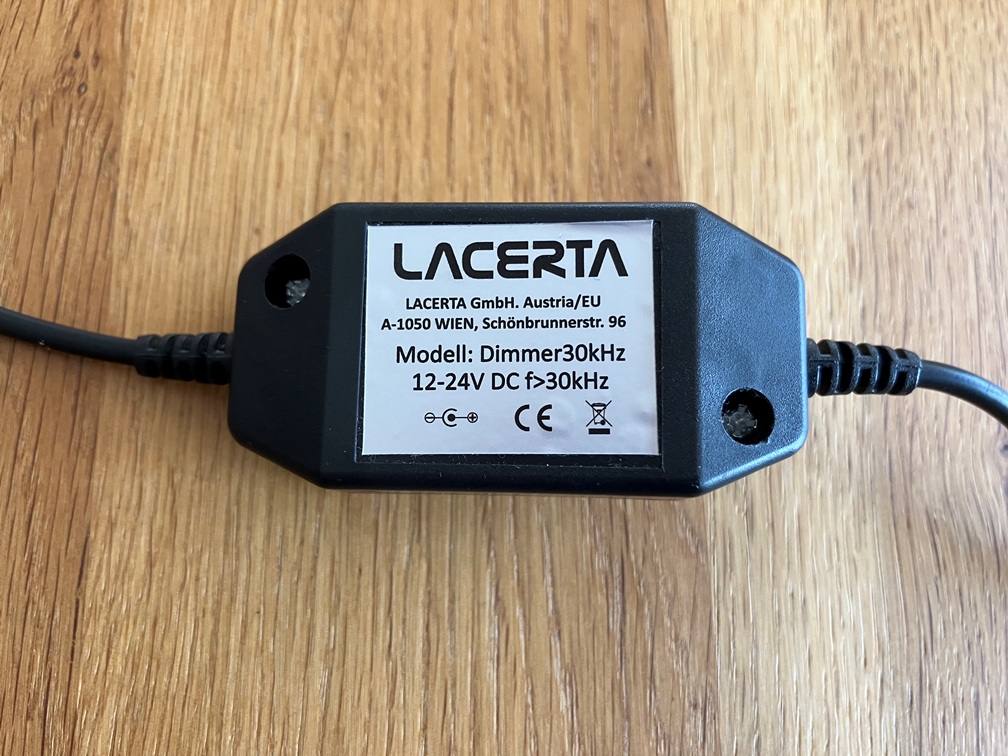

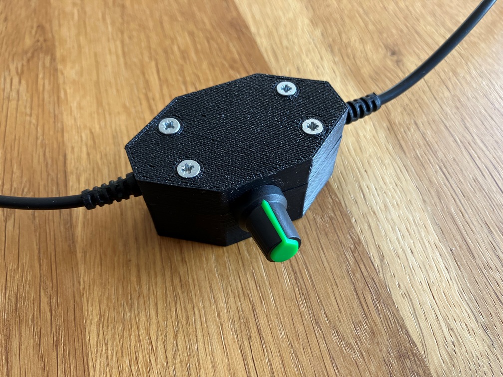

vor ein paar Wochen habe ich festgestellt, dass der Dimmer meiner Lacerta Flatfieldbox defekt ist. Soweit ich weiß, bin ich nicht der einzige, dem sowas passiert.

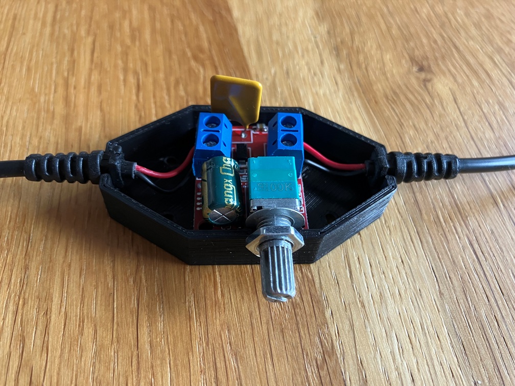

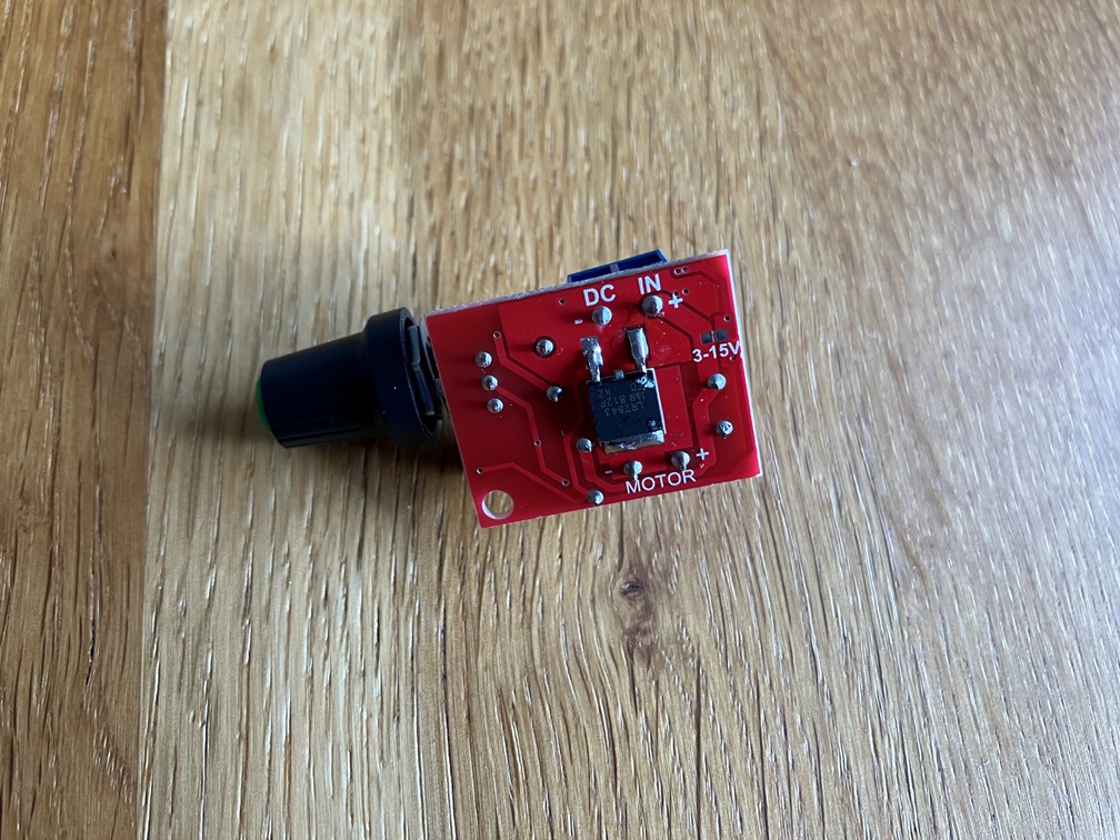

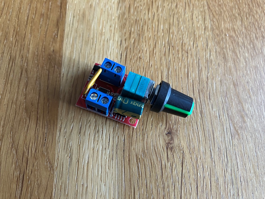

Als Dimmer-Ersatz kann man einen PWM DC Motor Drehzahlregler nutzen - hatte ich von Aliexpress noch in meiner Schublade.

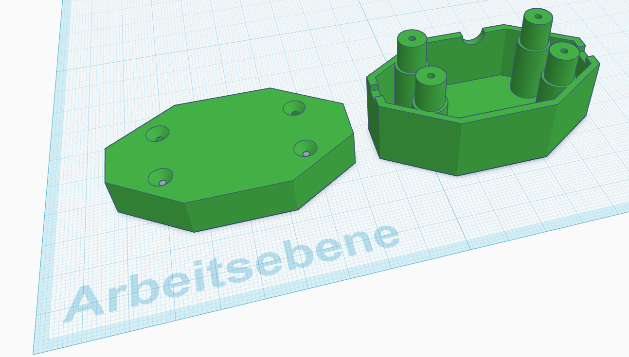

Dafür habe ich ein kleines Gehäuse gedruckt.
Die STL Datei kann man sich hier holen: link
Die Datei lässt sich bestimmt auch auf andere PWM adaptieren. Es geht hier eher ums Prinzip.

Hallo Julien!
Ich habe mir beim großen Fluss zwei billige Dimmer gekauft - Sch..ß auf Taktfrequenz! Bei DER Preisdifferenz zu dem Lacerta Gerät ...
2 Stück für 10 Euro, das Original kostet um die 50,- ,ist natürlich auch viel schöner 😃
Mut zum Risiko! Passende Kabel drangelötet und los! Im schlimmsten Fall kann man immer noch LED's damit dimmen.
Aber es funktioniert super bei Belichtungszeiten zwischen 40ms und ca. 1sec. Die Flats sind brauchbar!
Gruß Stefan
