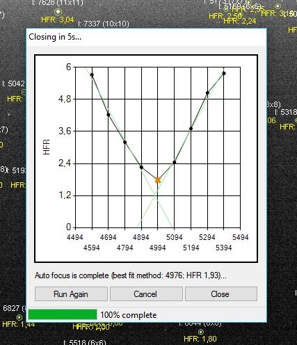

nun etwas ausführlicheres Feedback:
Ich setze den Motorfokus an einem Octo60 ein. Vorher hatte ich einen einfachen DC-Motor, der auch schon gute Dienste geleistet hat. Allerdings vermisste ich immer mehr die Möglichkeit, automatisch fokussieren zu können. Der Anbau war sehr einfach zu bewerkstelligen. Sieht nun alles aus einem Guss aus, das Gehäuse des Motorfokus macht einen äußerst stabilen Eindruck, da es aus Metall ist. Die Handbox liegt gut in der Hand und kann dank Band an der Montierung befestigt werden. Den Temperatursensor habe ich nach Hinweis hier im Forum an der Spiegelzelle befestigt. Das geht dank Vorbohrung am Sensor per Schrauben. Das Sensorkabel hätte auch kürzer sein dürfen. Schön wäre, hier eine Option beim Kauf anzubieten.
Zu Tragen hat der Fokussierer den GPU-Komakorrektor, ein 7fach USB Filterrad und eine Atik 460. das steckt er auch klaglos weg.
Auf der Suche nach einer Autofokussoftware bin ich zunächst auf FocusMax 4 gestoßen. Das war mir dann aufgrund von Darstellungsfehlern in der Demoversion und einer unübersichtlichen Bedienung keine 149$ wert. Dann stieß ich auf den 99$ schweren Sequence Generator Pro. Als Nebulosity-Nutzer fühlt man sich hier gleich wohl. Und bekommt neben funktionierendem PlateSolving ein Rundum-Sorglos-Paket zur Aufnahme-Automatisierung. Und eben auch den Autofokus. Diesen sollte man zunächst anhand der Anleitung kalibrieren. Dann funktioniert alles im Zusammenspiel mit den Lacerta Motorfokus ohne Probleme und sehr präzise. Besonders gefällt, dass man in seiner Aufnahmesequenz Trigger setzen kann (Temperatur-Delta, Zeit, #Frames, Filterwechsel...) nach denen dann neu fokussiert wird, voll automatisch.
Ich bin also sehr zufrieden, der ASCOM-Treiber ist sehr stabil und hat bisher keinerlei Probleme verursacht, da kenne ich andere Produkte anderer Hersteller ..... Mehr Adaptionen wären noch schön, zB an die Auszüge der TS-Photoline. Zwei Kritikpunkte: Die Tasten der Handbox scheinen nicht entprellt zu sein, mal passiert gar nichts, mal hat man aus Versehen gleich zwei mal 'gedrückt'. Eventuell lässt sich da noch was per Firmware machen? Und wie gesagt, würde ich eine realere Anzeige der Ist-Temperatur, die auf eine Nachkommastelle beschränkt ist, besser finden.
Es grüßt, Robert

Ich nutze den Motorfokus zusammen mit Sequence Generator Pro. Anfangs hatte ich Probleme, da ich die Schrittweite zu klein gewählt hatte. Dadurch war die Änderung des HFD-Werts zu gering, um vernünftig zu fitten. SGP empfiehlt einen um den Faktor 3-4x größeren HFD-Wert verglichen zwischen Fokus und Dekofus. Entsprechend soll die Schrittweite angepasst werden.
Seit dem ich das so mache, bekomme ich ähnliche Kurven. Allerdings nutze ich typischerweise nur 7 oder 9 Messpunkte :).
