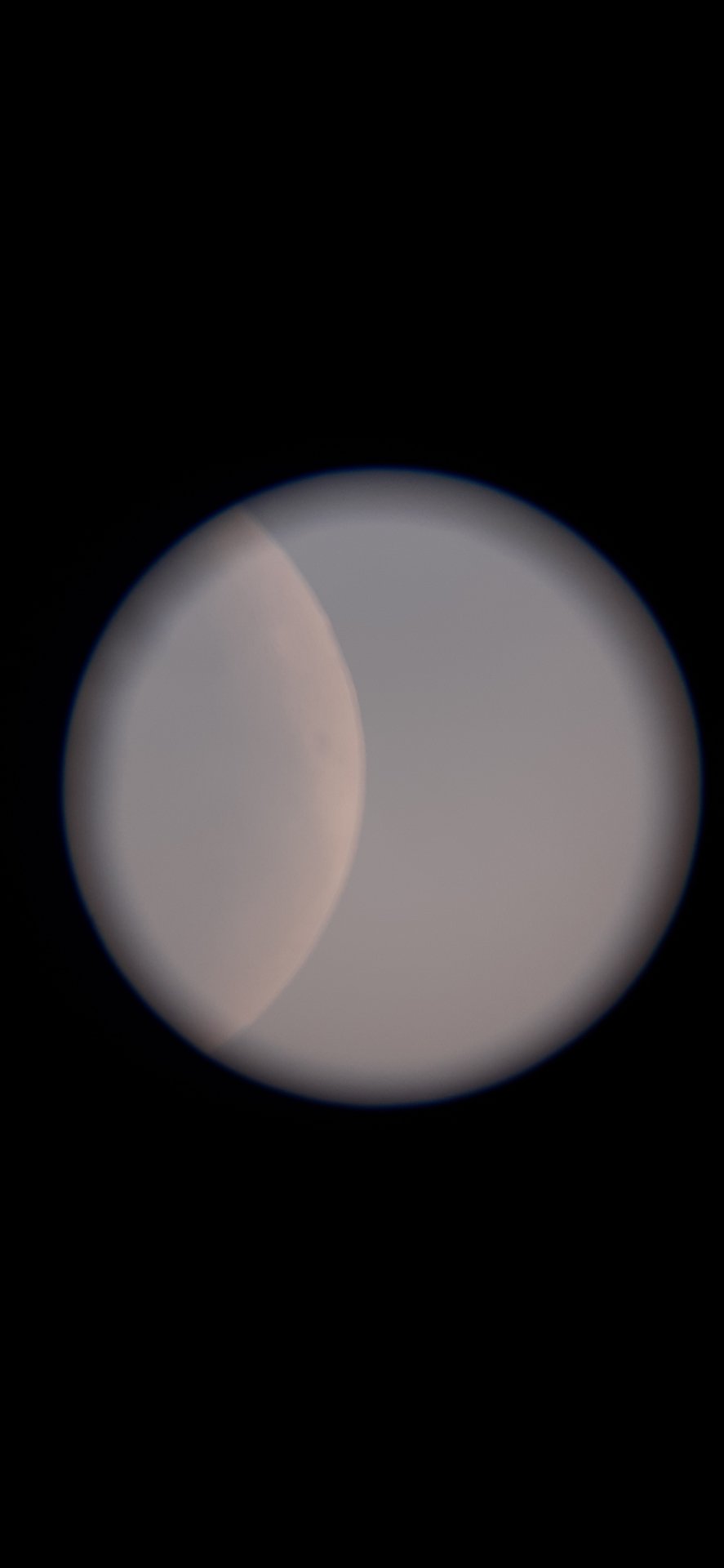

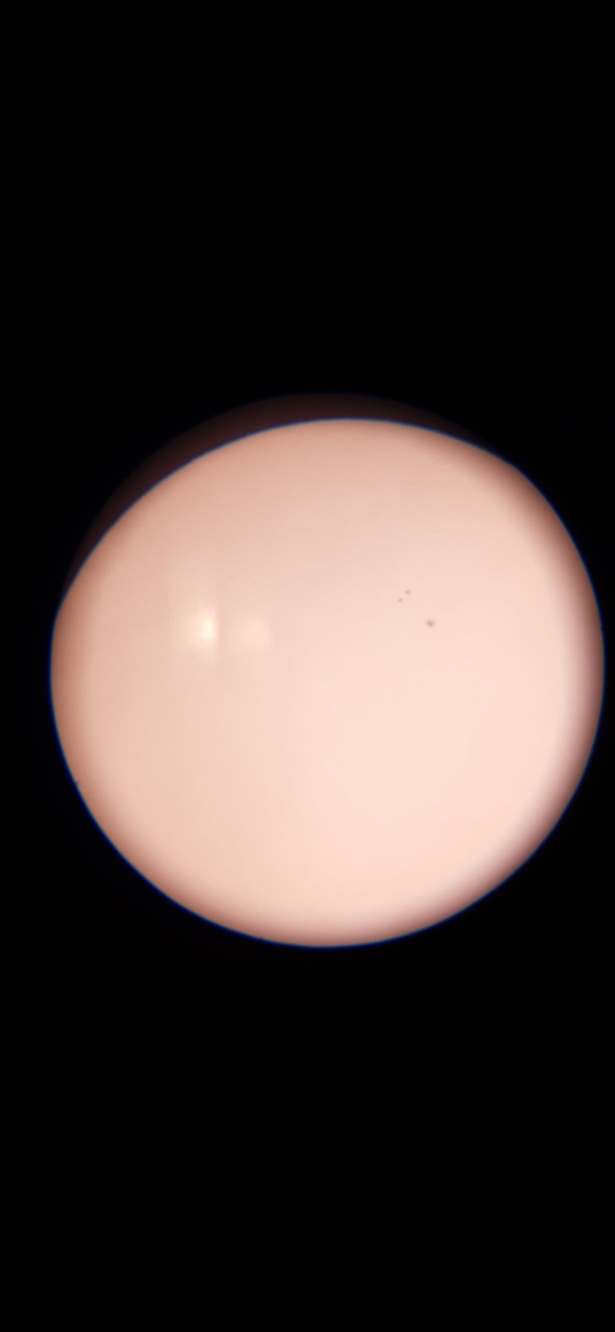

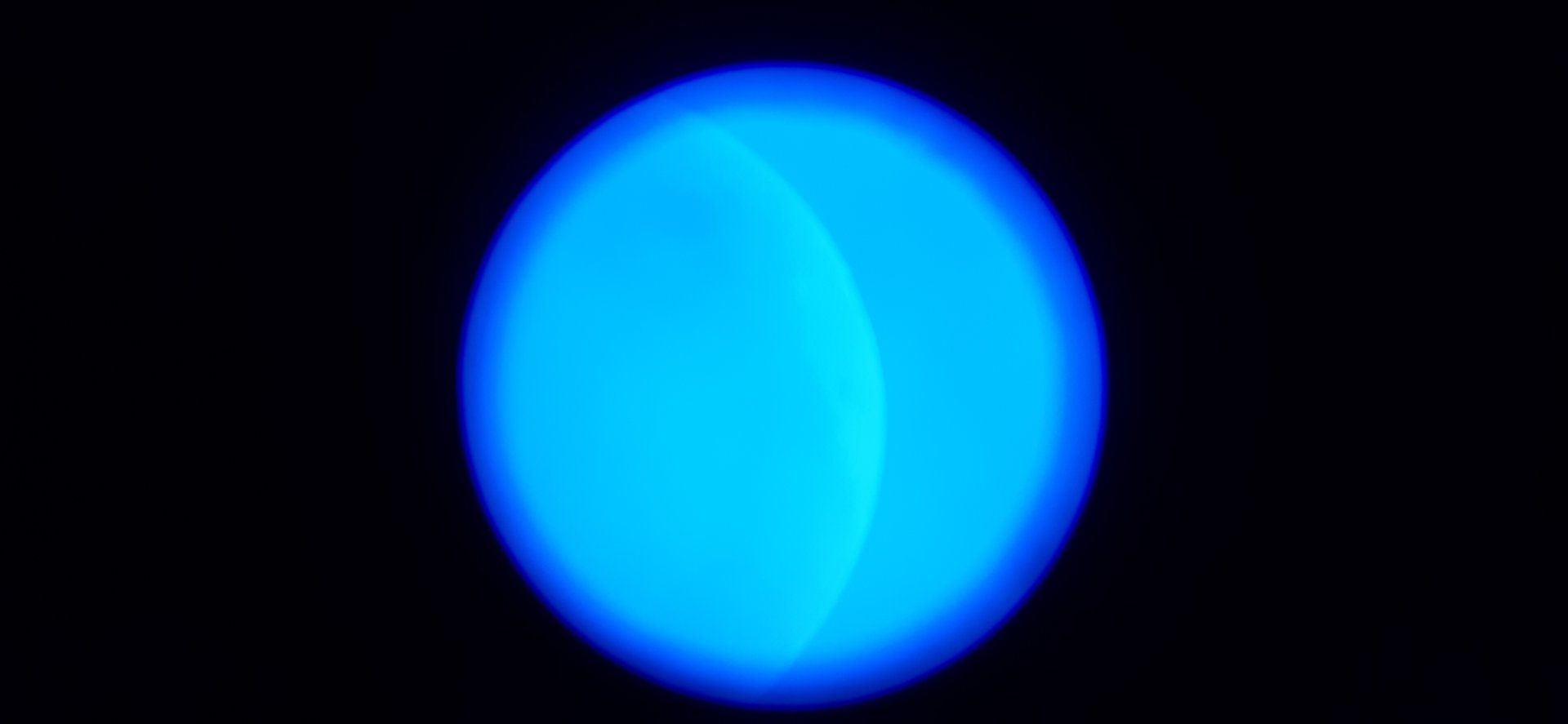

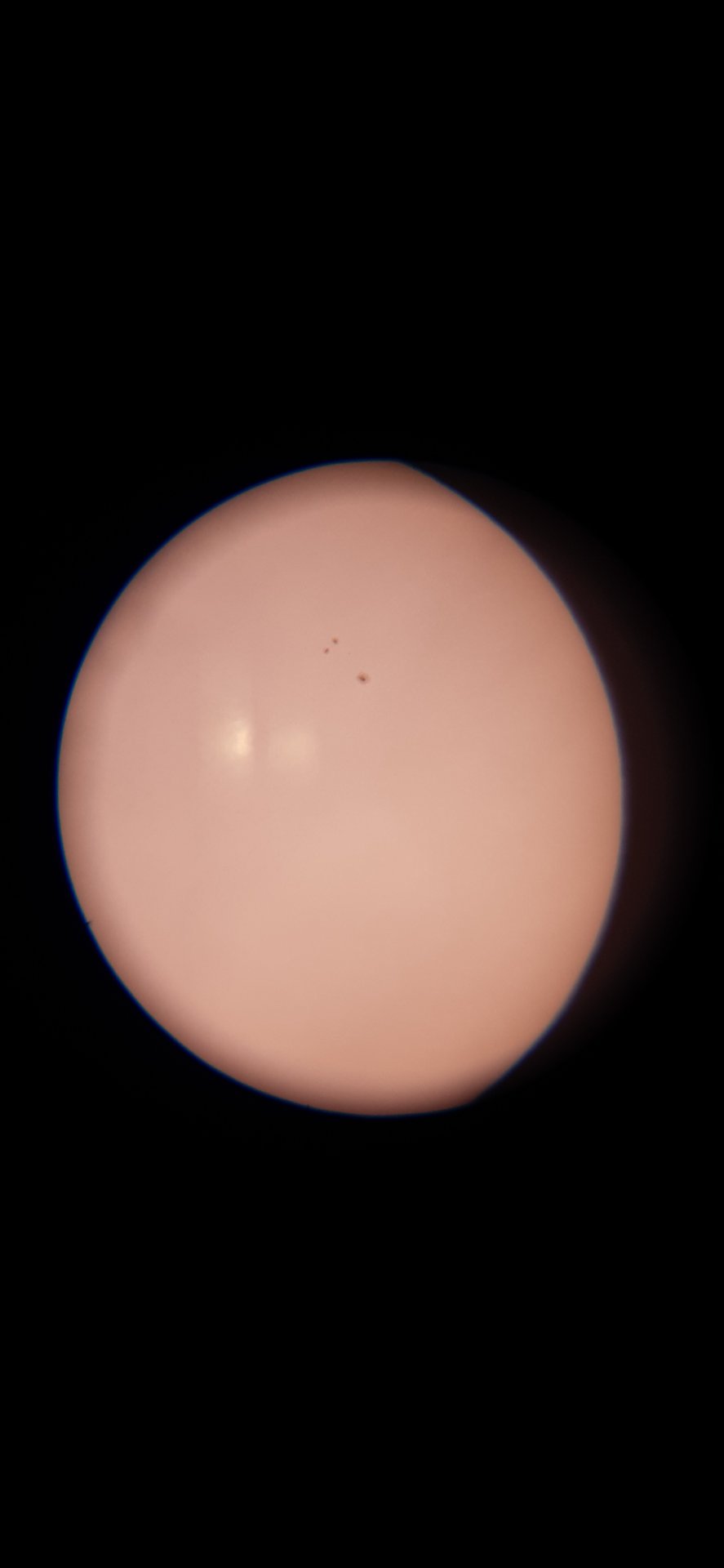

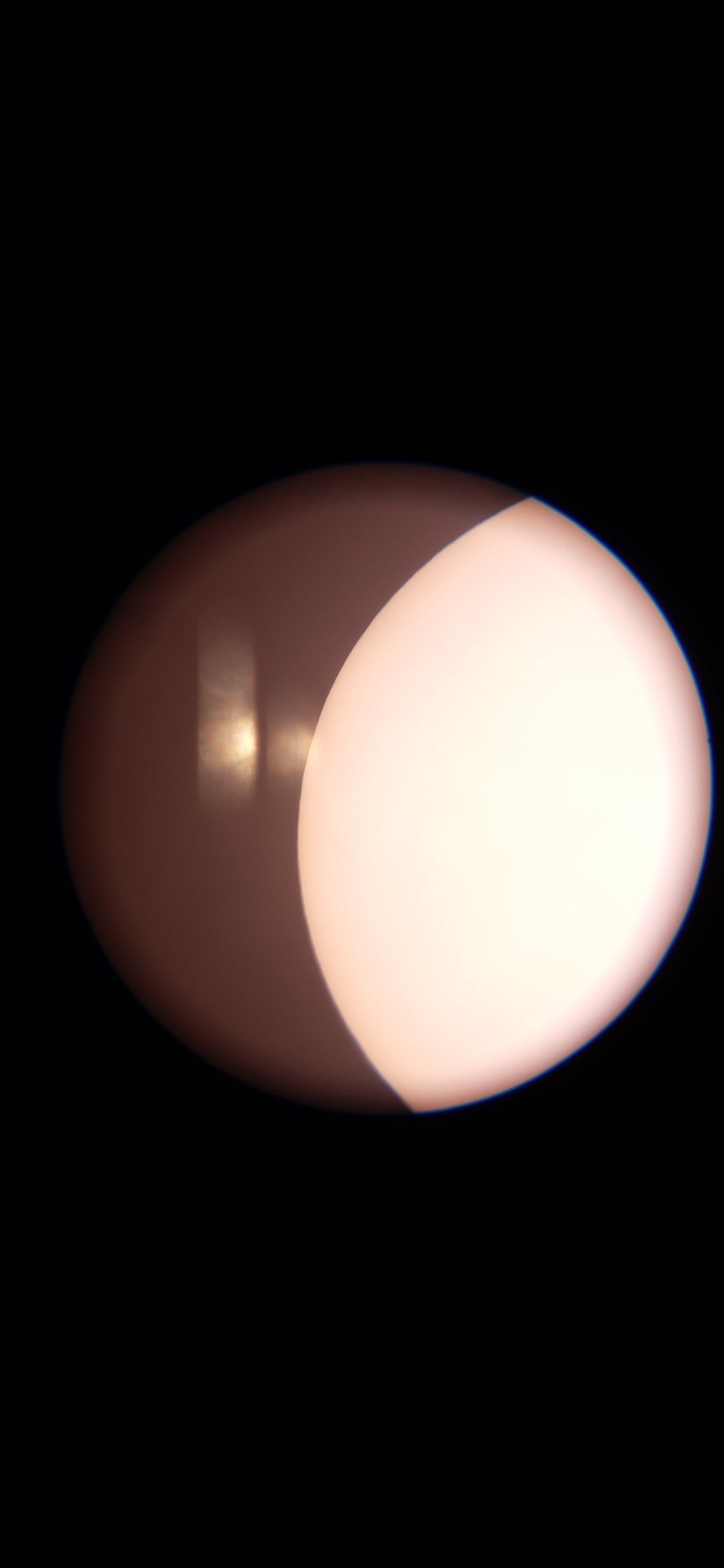

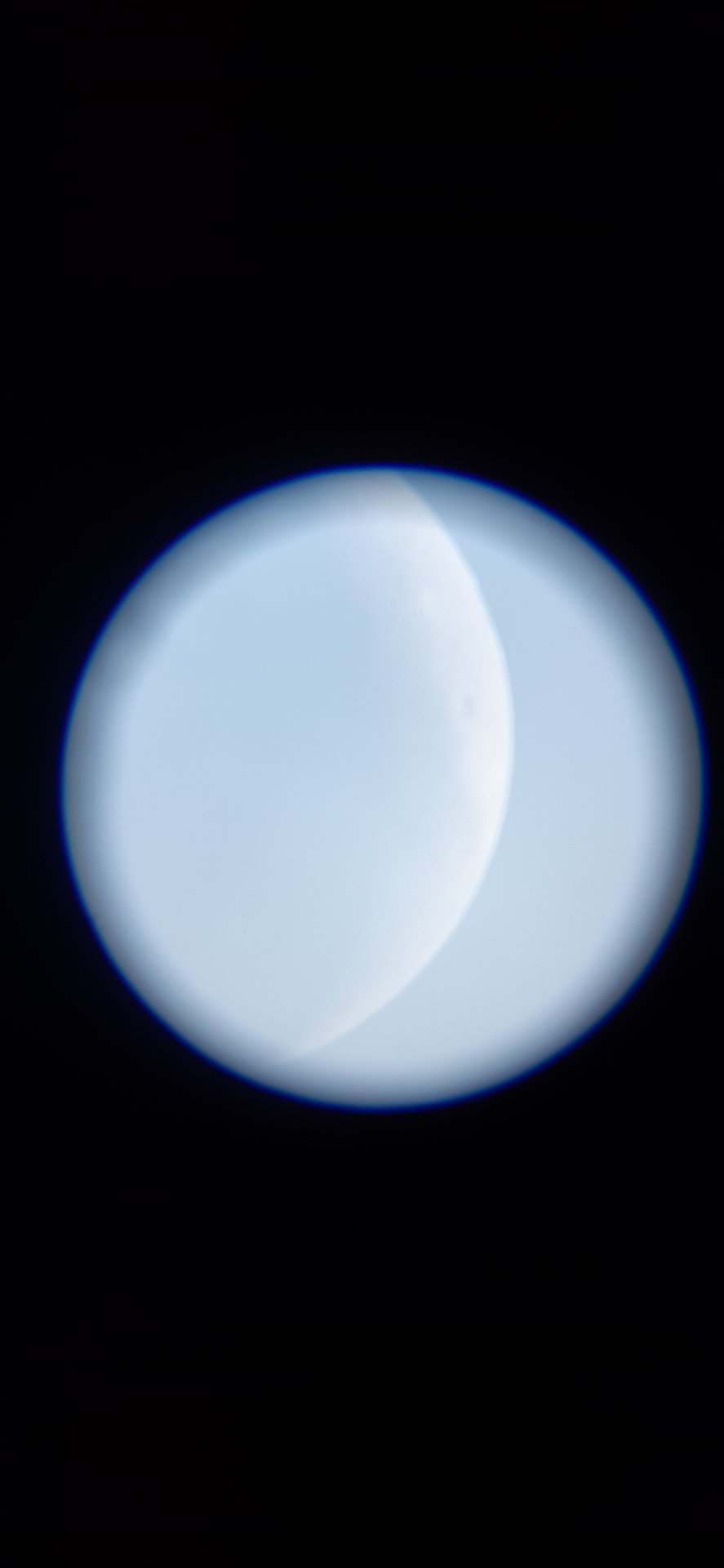

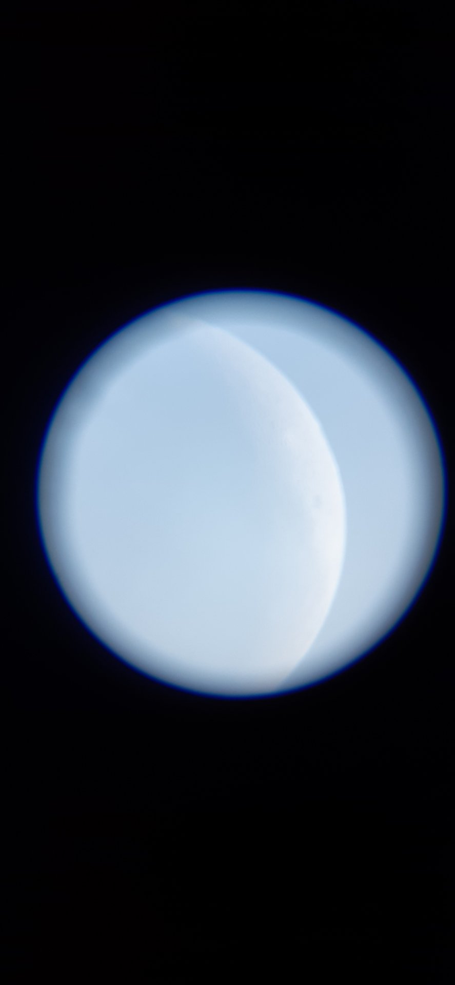

wie ihr wisst, hab ich erst vor 3 Wochen angefangen. Im Moment mache ich nur mit einem Handyadapter am Okular Bilder, die eigentlich relativ schlecht, primitiv sind.
Meine Frage wäre, könnte man was aus diesen Bildern mit einem Bildbearbeitungsprogram zaubern?
Ich möchte jetzt nicht gleich in die "teure" Softwarebearbeitung einsteigen, da ich erstmal noch viel mit dem Newton lernen muss. Gibt es ein Program, das relativ günstig, oder sogar kostenlos ist, damit ich mal so einige Bilder etwas bearbeiten kann, um sie meinen Bekannten, Familie zu zeigen, ohne das sie gleich sagen "ich sehr nur was rundes helles"?
Oder sagt ihr gleich von vornherein, mit diesen "beschi....." Bildern kann man nix zaubern.
Aufnahmen von Mond heute morgen und Sonne (wegen den Flecken).

Das Teleskop war zu stark defokussiert, als die Bilder aufgenommen wurden. Das kann nicht rückgängig gemacht werden. Das Wichtigste bei der Astrofotografie ist das Scharfstellen.

Deine Smartphone Bilder sind "komisch". Das muss viel besser gehen.

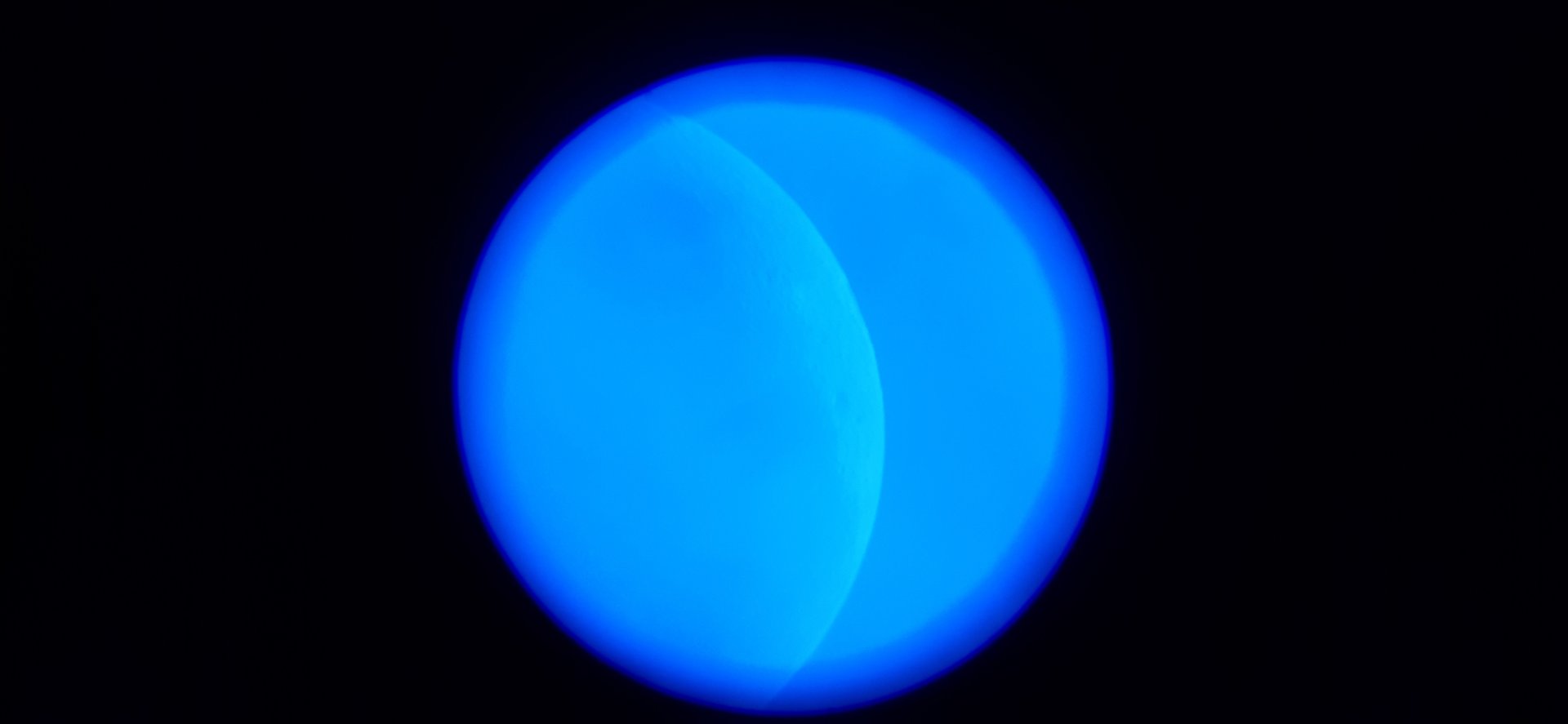

probiere einfach mal verschiedene Okularbrennweiten und variiere den Abstand zwischen Okular und Smartphone. Dann müsste man auch den Tunnelblick wegbekommen.
Das hier hatte ich schnell mit meinem Smartphone aufgenommen um es jemanden per WhatsApp zu schicken.
Ich bin mir nicht mehr sicher mit welchem Equipment. Wahrscheinlich 1000/200 Newton mit Baader Zoom bei 24mm. Ich hatte die Augenauflage etwas rausgedreht um einen Abstand einzustellen, bei dem ich ein brauchbares Bild ohne Tunnelblick bekam. Das Smartphone hatte ich dann nur freihand dagegen gedrückt.

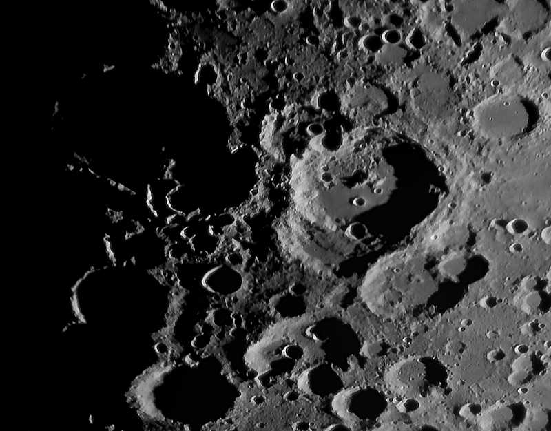

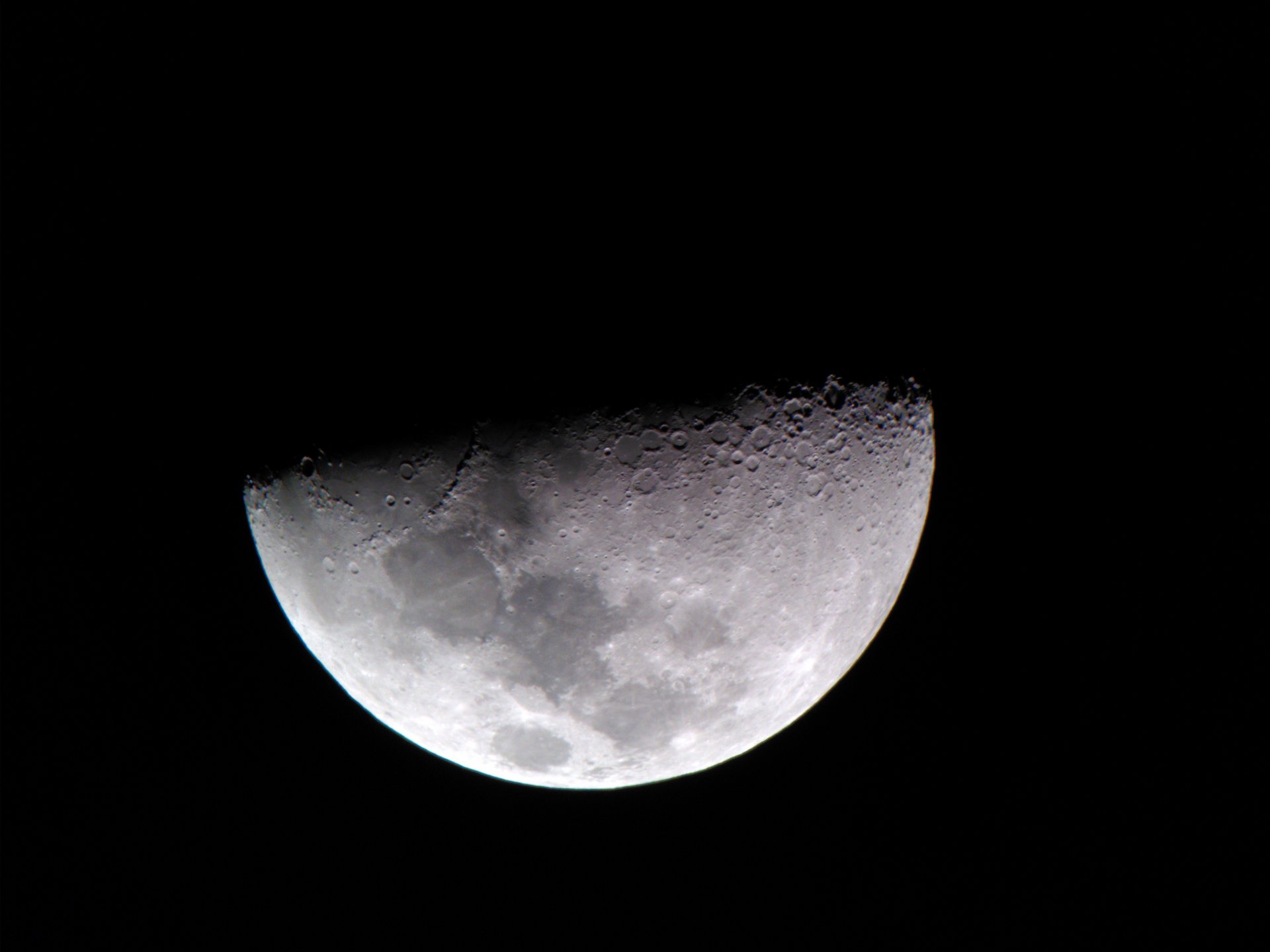

Nennt sich afokale Okularprojektion. Habe ich viele Jahre mit meiner Nikon Coolpix Digicam S9100 gemacht.
So sah das damals dann z.B. beim Mond aus:
Holger
