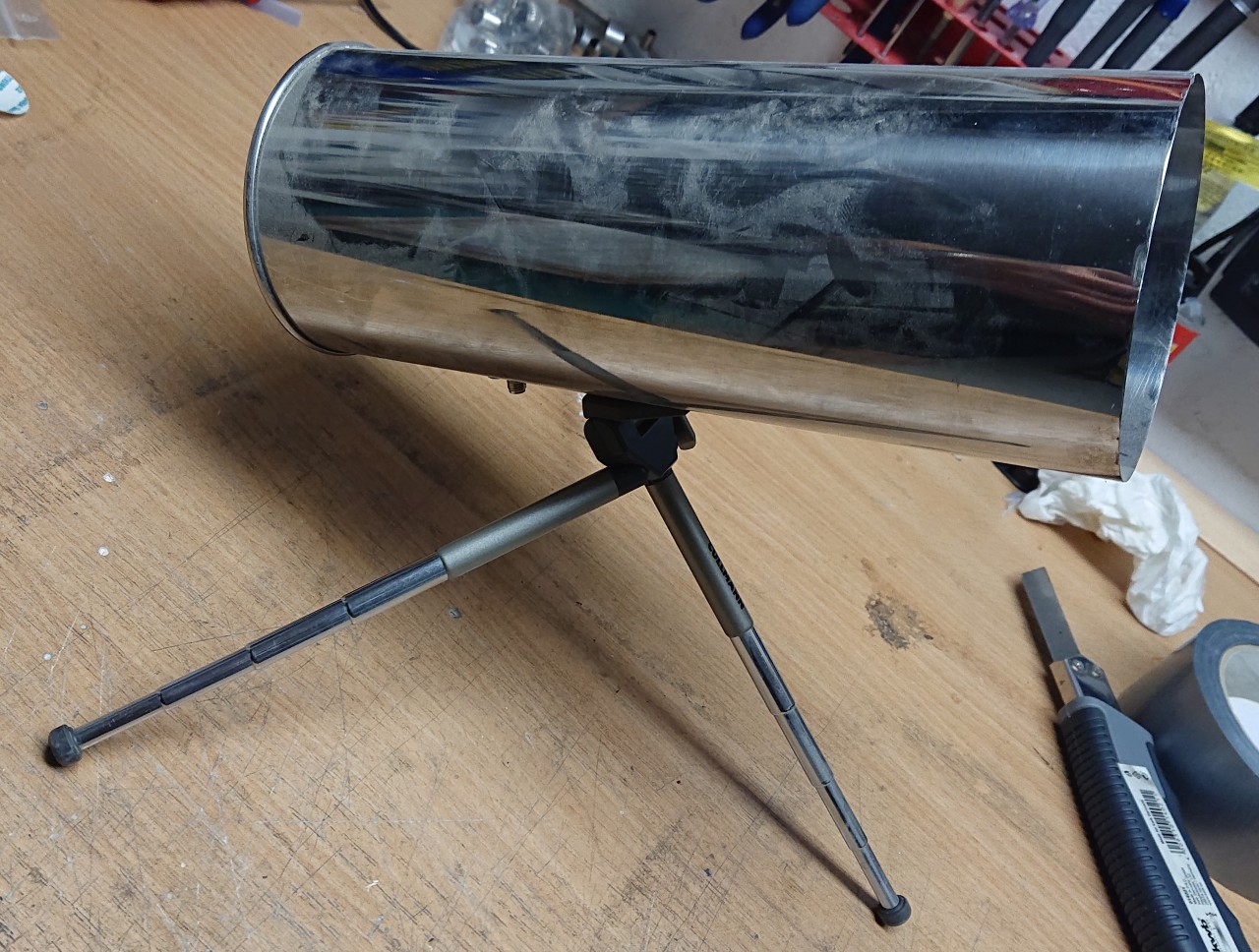

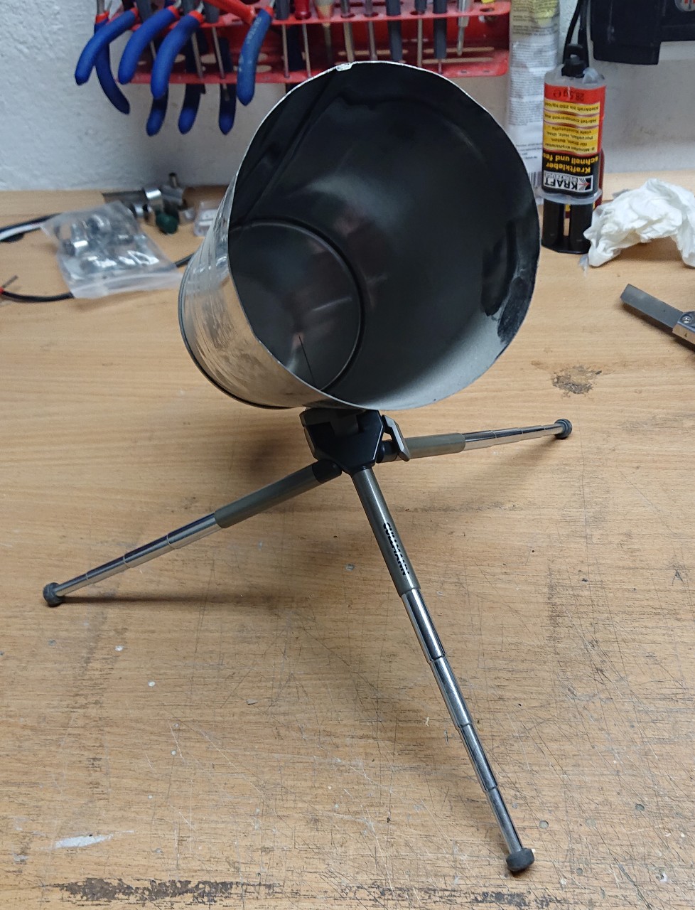

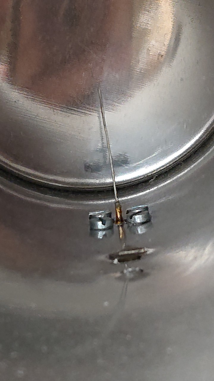

Oder man baut sich zwei "Klobürstenhalter WLAN Richtantennen" mit den entsprechenden WLAN Adaptern, um damit eine Richtfunkstrecke aufzubauen.
Wichtig ist nur, das der WLAN Adapter eine abschraubbare Antenne hat. Habe ich vor Jahren mal selbst gebaut, geht extrem gut.
Anbei die Variante für den mobilen Einsatz, nur die SMA-Adapter Abfolge für den Kabelanschluss war nervig.

Hallo Thomas, bist Du zufällig mal über eine Revision dieser Antennen für 5 Ghz gestolpert? Die 2,4 Ghz-Variante hab ich 2008 oder 2009 mal für einen Kumpel und sein Wochenendgrundstück gebaut, Luftstecke ca. 700m vom Hang runter ins Dorf, da kamen noch was an die 3-4 Mbit an, reichte für die damalige Videoüberwachung. Hab ich damals die Leute vom IKEA genervt, bis ich die passenden Klobürsten hatte ...
CS, Ralf
Hallo Ralf,
kenne leider nur die 2,4GHz Variante, sollte sich aber über Verhältnisgleichungen mal ausrechnen lassen, dann einfach mal einen Versuch wagen.
