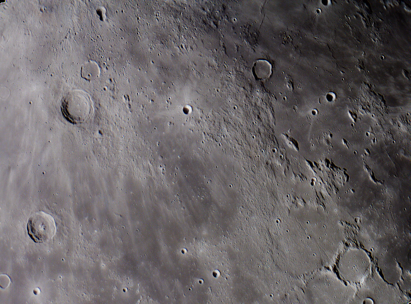

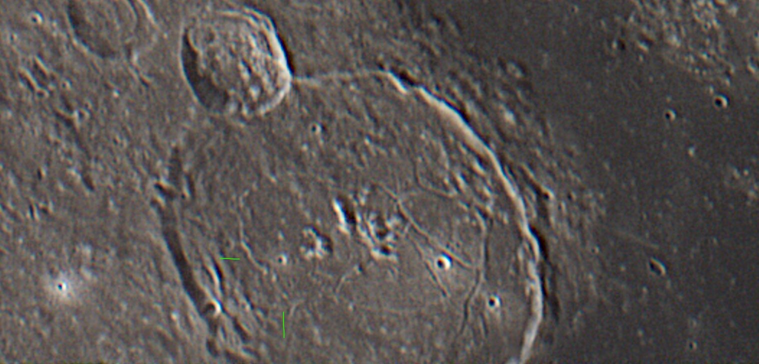

kann hier jemand auf dem unteren Ausschnitt bereits den Crater Cone (ca. 300 Meter) finden? Oder ist die Auflösung der 10" Optik immer noch unzureichend? Im Internet gibt es unterschiedliche und abweichende Hinweise auf die Landestelle.
Auch über Link zu besser aufgelösten Fotos bzw. zu einer genauen Mond-Karte dieser Gegend (sagen wir 10 x 10 km) bin ich dankbar.
Optik: Meade 10" RCX 400 f/8 mit Baader FFC
Cam: ASI 120 MC-S, 20 % aus 3000 Bildern gestackt AS!3 und mit Registax6 bearbeitet. Kleiner Schliff LR 5.7
Danke und cs
Witold

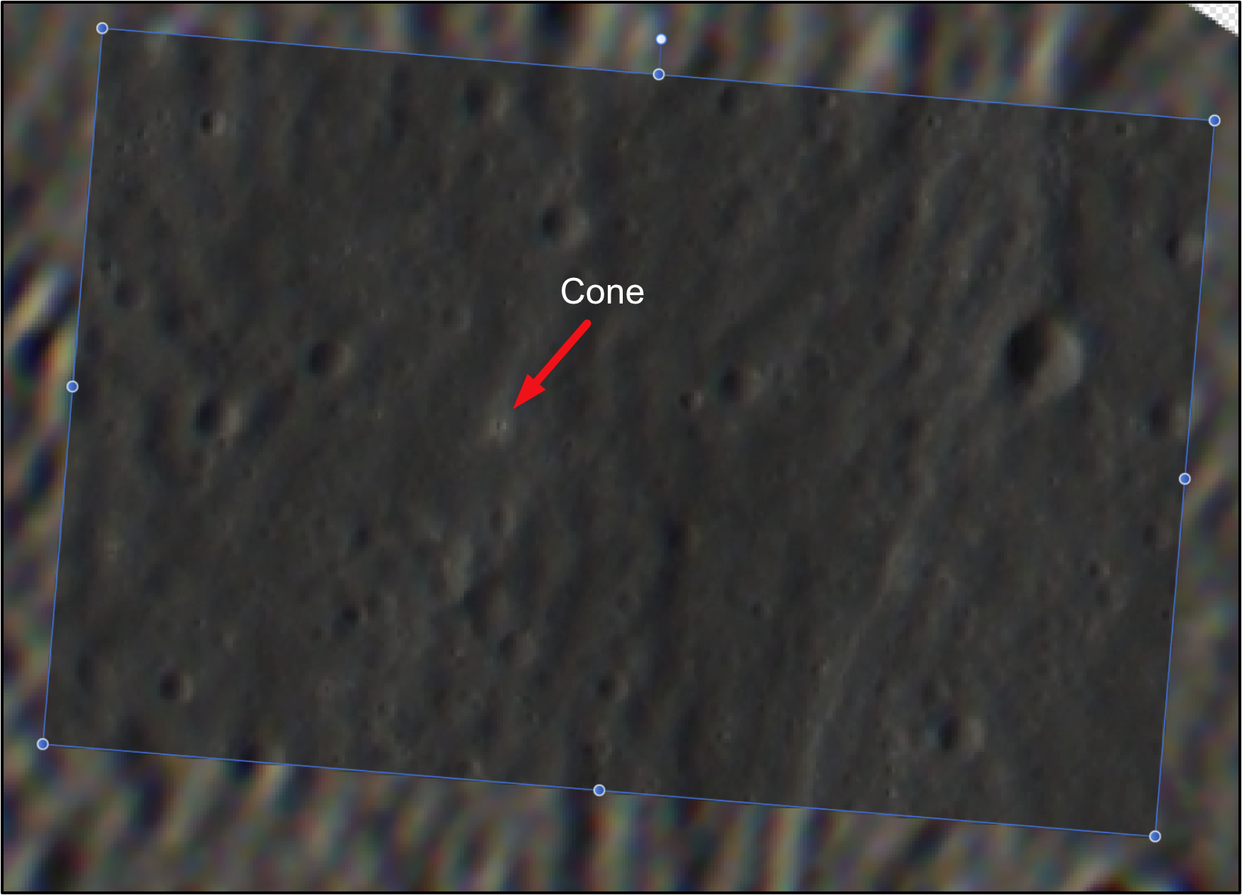

ein Link zu einer hochaufgelösten Karte aus Daten des LRO wäre dieser hier. Der Krater Cone sollte da genau in der Mitte liegen. Die Landestelle müsste eigentlich in der Nähe der drei Krater links unterhalb sein. Da steht auch irgendwas rum, wenn man genau schaut.
Ich habe deine Bilder mal abgesucht. Der Krater Cone ist dort nicht zu erkennen. Man sieht den beleuchteten Hang des Hügels, in dem er liegt, aber der Krater bleibt unsichtbar. Er wird wohl von dem umliegenden Gelände überstrahlt.
300m ist aber auch verdammt klein. Ich kenne mich mit Mondfotografie nicht aus, aber mit sehr gutem Seeing und wohlausgewählten Lucky Images mag es vielleicht so gerade eben gehen.

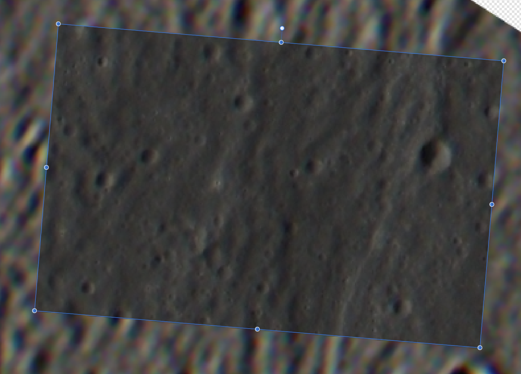

Dein Bild.

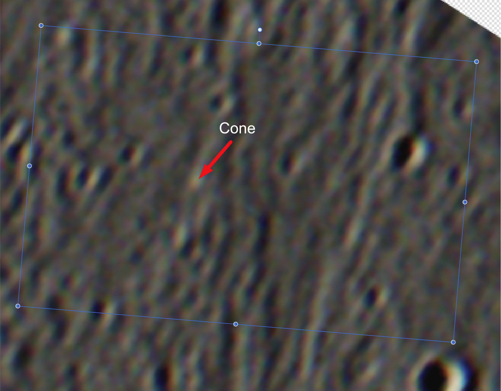

Und hier mit einem Overlay aus dem Kartenmaterial des LRO aus dem o.g. Link:
Cone ist da etwas links der Mitte in dem hellen Bereich.
Alles unter Vorbehalt und falls ich mich nicht irre.
Sebastian

Hallo Witold, 300 m auf Monddistanz ergibt einen Winkel von 0,16". Die Winkelauflösung einer 10" Optik beträgt aber nur 0,5" (Radius der Airy-Scheibe) und dazu kommt natürlich noch das Seeing. Selbst mit größeren Optiken wird man sich da schwer tun. - Gruß, Peter

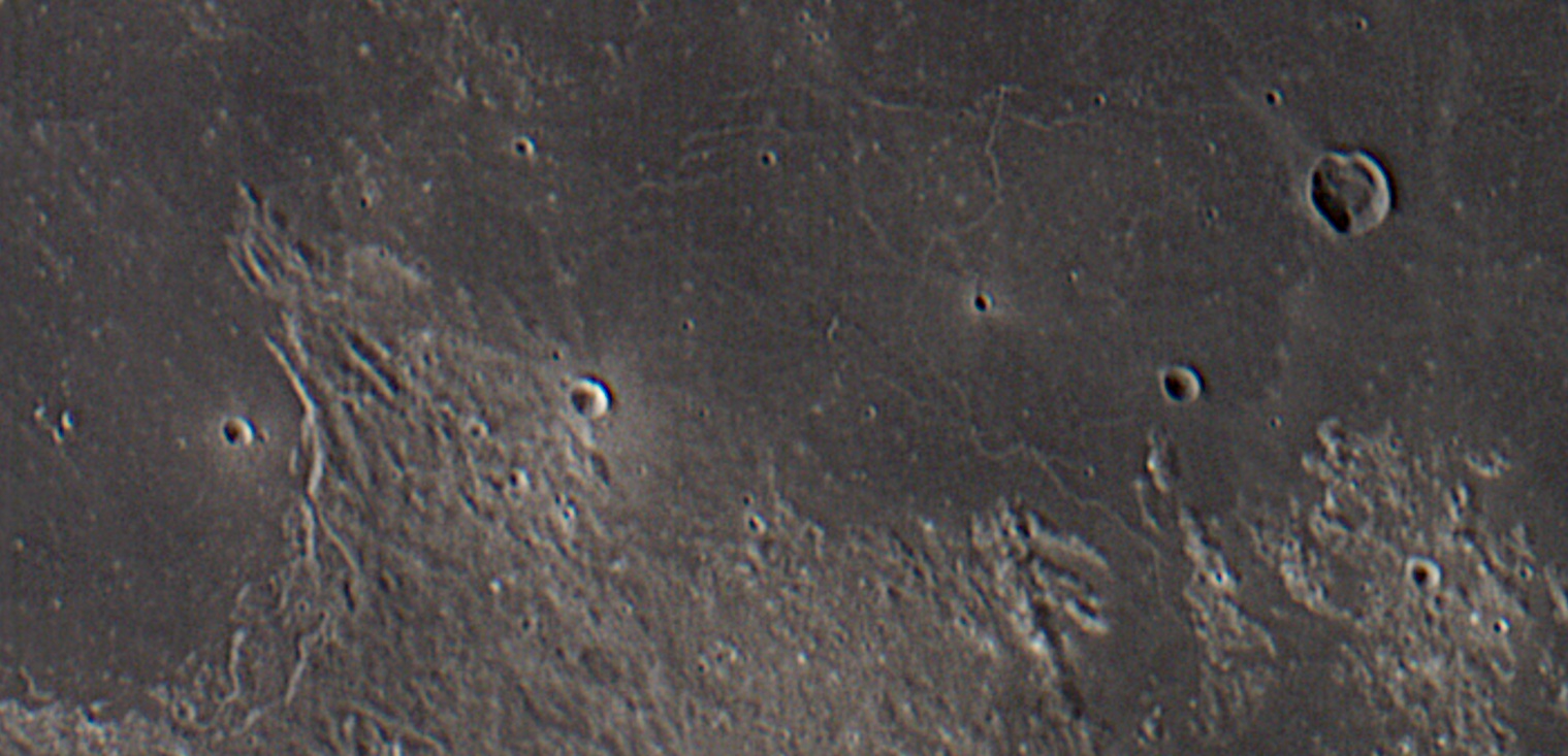

@P_E_T_E_R: Dass ich mit so einer kleinen Optik in den seltensten Fällen unter 1000 Metern-Formationen komme, ist mir klar. Es gibt jedoch einige Ausnahmen die die Regel brechen: z.B. die Rimae Herigionus mit ca. 1 km Durchmesser: Gassendi, Rimae Herigonius, Montes Riphaeus, Euclides uv.m. (auf halb zwei von Gassendi ich macht das Foto zwar mit 14“ Optik, sie ist jedoch auf den neueren Fotos vom 28.10.21 auch mit dem 10“ sehr gut aufgelöst :)
Abgesehen davon: Ich würde gerne die kleinsten bei der Auflösung noch sichtbaren Formationen bei der Landestelke von Apollo 14 zuordnen.

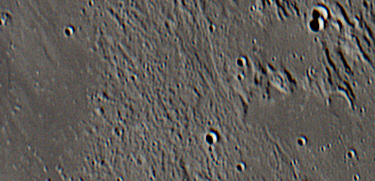

Hier noch Beispiel vom 28.10.2021, was eine gute 10" Optik leistet am Beispiel von Gassendi P (Krater mit 2 km Durchmesser) und Rimae Herinonius (ca. 1 km mal mehr mal weniger):
und hier noch einmal ein (ungefährer) Vergleich zu einer 14" Optik: Gassendi, Rimae Herigonius, Montes Riphaeus, Euclides uv.m.

Dass man lineare Strukturen wie Mondgräben, die Teilungen in den Saturnringen, aber auch Telefondrähte am Tageshimmel unterhalb des nominellen Auflösungsvermögens einer Optik noch erkennen kann, das ist alles wohlbekannt. Das Argument sticht aber nicht bei einem kreisrunden Krater wie Cone mit einem Durchmesser von 300 m.
