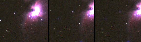

am 20.12.16 habe ich mit meiner Asi120mc durch die 50mm Sucherlinse den Orionnebel gefilmt.
Die Belichtungszeit war 10 Sek. und da zieht plötzlich durch die Aufnahmen ein Objekt (siehe die kleine Zusammenstellung von drei aufeinander folgenden Aufnahmen im Anhang).
Nur was kann das sein ?
Es ist ja sehr langsam unterwegs, in 30 Sek. eine so kurze Strecke. Satelliten bewegen sich doch viel schneller.
Holger
Hallo Holger,
ich hab neulich bei einem anderen Foto von jemandem was ähnliches gesehen.
Evtl. ist es ein geostationärer Satellit, der da in der Nähe des Himmelsäquators steht? (kreist).
Kommt wohl bei äquatornahen Aufnahmen öfters vor, dass man sowas auf den Bildern hat, hab ich mir sagen lassen...
Dann hätte man als Relativbewegung nur die Geschwindigkeit der Erdrotation.
Weiß jemand, wie man sowas identifizieren kann (falls es so ein Satellit ist)? Geht das bei Calsky?
Schöne Grüße,
Klaus
Hallo Holger,
die südliche Breite von etwa 6 Grad spricht sehr für einen geostationären Satelliten, auch wenn die jetzt nicht "Hauptsaison" haben.
Da ich die Sterne deiner Bilder nicht über Stellarium identifizieren konnte gebe ich dir den Tipp, die Länge der Strichspur zu vermeesen. In 10 Sekunden bleibt so ein Satellit scheinbar 2,5 Bogenminuten hinter der Sternbewegung zurück.
Wie diese Satelliten zwischen den Sternen auftauchen und wieder verschwinden habe ich hier mal illustriert:
https://vimeo.com/160364582
Gruß aus HH
Helmut

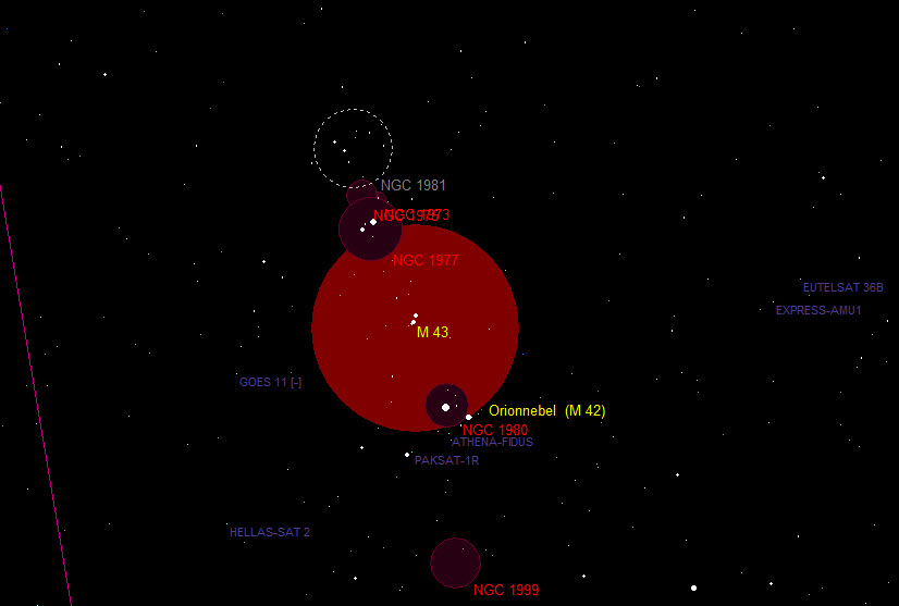

Hallo Holger,
wenn du uns deine Koordinaten und die Uhrzeit nennst, kann man nachsehen.
Für Köln um 22 Uhr sind folgende geostationären Satelliten in meinem Programm:
CS Christian
danke für Eure Antworten. Geostationärer Satellit reicht ja schon, welcher genau ist mir nicht wichtig.
Ich war bei der Sichtung der Aufnahmen halt überrascht und wollte nur wissen, was denn da derart langsam unterwegs sein könnte.
Holger
