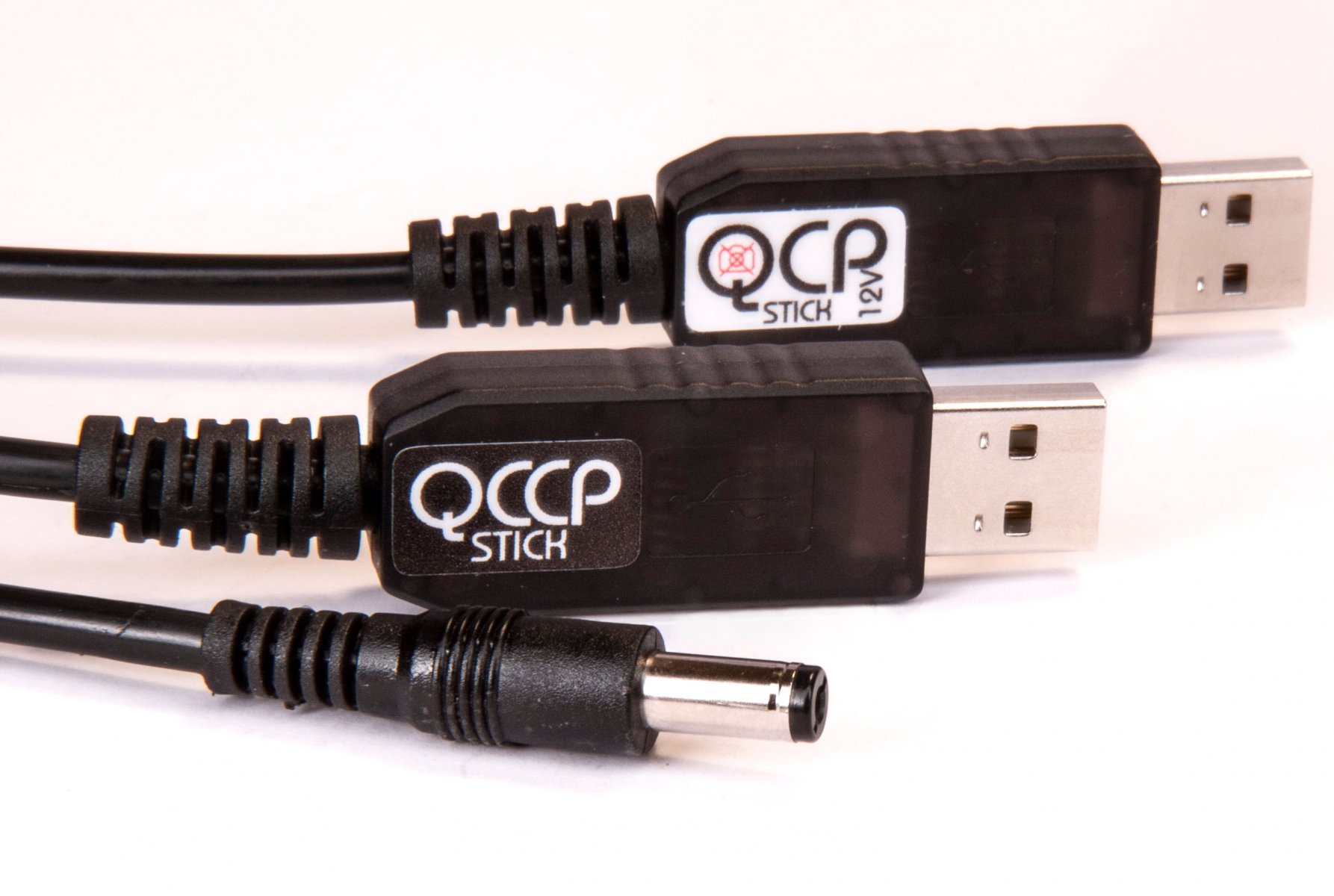

Bei meinen Timelapse Aufnahmen hatte ich oft das Problem, dass die Kapazität des Kamera Akkus für lange Aufnahmen nicht ausreichend war, was für Astro Fotografen ebenfalls ein Problem darstellt. Ich habe viele Gräte zur Langzeit Stromversorgung von Kameras getestet, aber leider war keines dabei, das wirklich gut funktionierte und meinen Anforderungen entsprach. Da ich mich neben der Fotografie auch mit der Entwicklung von spezieller Fototechnik beschäftige, habe ich ein Adapter entwickelt (QCCP-Stick),
welcher von einer Quick Charge (QC) Powerbank eine für die Kamera passende Spannung anfordert und diese dann der Kamera zur Verfügung stellt. Zusätzlich sorgt dieser Adapter auch dafür, dass die Powerbank nicht abschaltet, wenn die Kamera wenig Strom zieht. Ein Variante des QCCP-Sticks stellt 12V für Kamera Equipment zur Verfügung. Für seeehr lange Aufnahmezeiten kann aber die Kapazität einer Powerbank auch nicht ausreichend sein und man müsste die Powerbank wechseln. Diesem Problem habe ich mich auch angenommen und den Powerbank HotSwap Adapter entwickelt. Damit ist es möglich eine Powerbank im Betrieb zu wechseln, ohne die Versorgung der Kamera zu unterbrechen. Oder auch 2 Powerbanks parallel zu betreiben, und damit die Kapazität verdoppeln.
Nun habe ich auch das Forum durchstöbert und gesehen, dass Geräte für die Astrofotografie mit 5V per USB betrieben werden und dabei das Abschalten der Powerbanks bei wenig Strom auch ein Problem darstellt. Dieses Problem wurde schon vor einiger Zeit an mich herangetragen, was mich ermutigte eine spezielle Version meines PB HotSwap Adapters zu entwickeln, welcher 5V von einer Powerbank dauerhaft zur Verfügung stellt. Also verhindert, dass die PB nicht abschaltet. Zusätzlich besteht damit die Möglichkeit die Powerbank ohne Unterbrechung der Stromversorgung zum angeschlossenen Gerät zu wechseln (Hot Swap).
