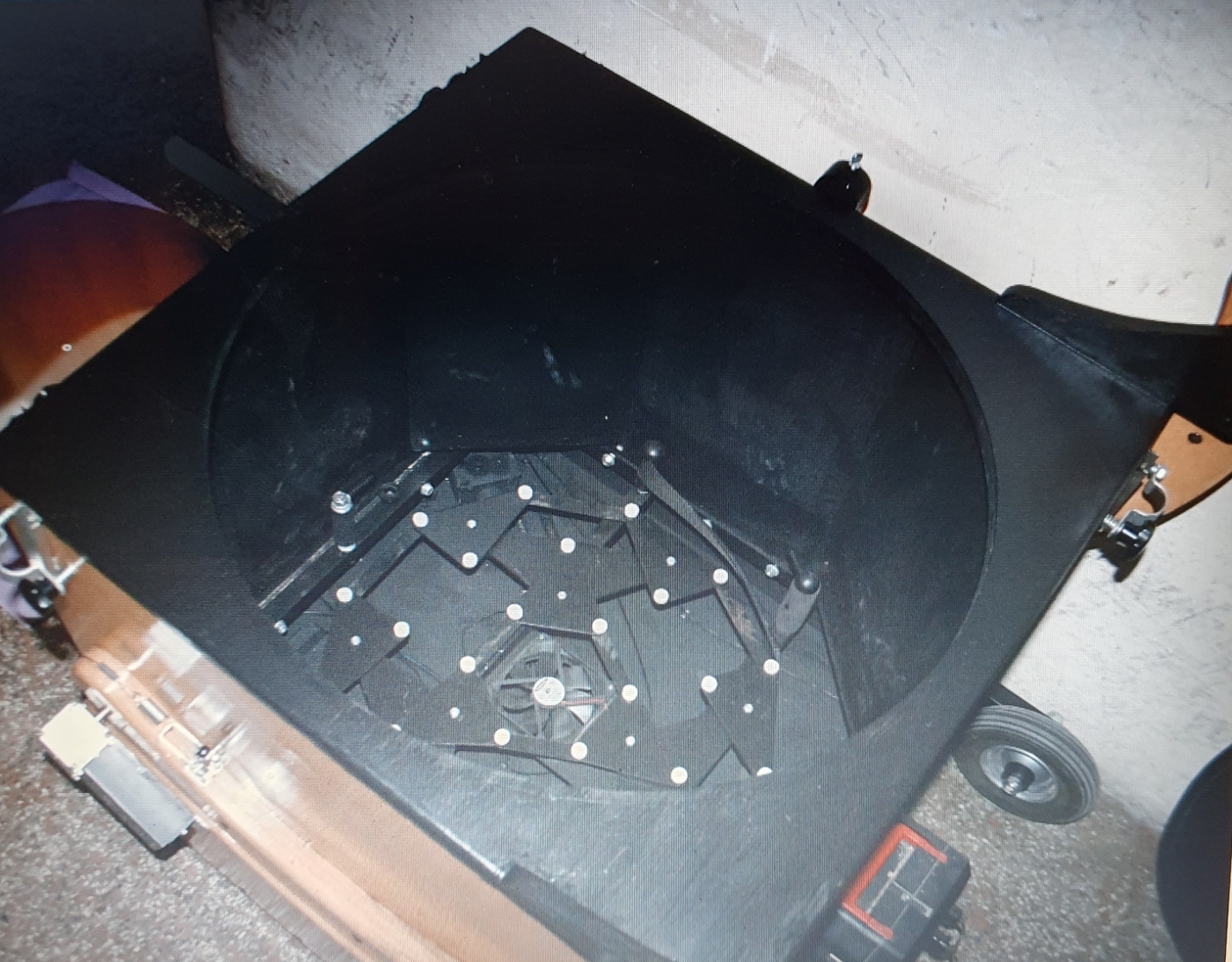

PS Hier ein Foto von der 27 Punkt Lagerung für meinen 24", das hat zwar nix mit dem aktuellen 18" zu tun, aber weil ich grad das Foto da habe...
