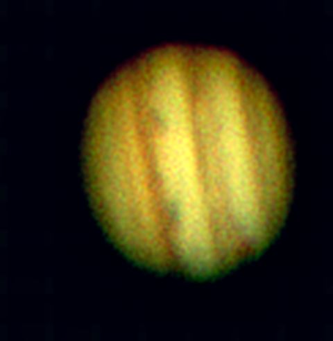

Hier mal ein Beispiel meines Problemjupiters, den ich nun mit AS2 gestackt habe, dann in Registax bearbeitet und letztendlich mit Fitwork ein bissel was versucht....ich bekomme da nichts hin.
Aufgenommen mit 6" FH 152/1200
QHY-5
Goto draufgehalten
Barlow 1,5
mit Sharp Cap
1000 Frames
Besser gings nicht, hatte bei der Scharfeinstellung Probleme und Jupiter stand schon recht tief ab 22:30h am 19.6.
Lags wohl am Seeing?
Gruss von Anette

Hallo Anette,
kleiner Tipp.
In Autostakkert gibt´s bei den Stacking-Parametern eine Checkbox "Sharpening" oder so ähnlich. Wenn Du den aktivierst erzeugt AS neben dem Summenbild ein geschärftes Bild (% Zahl hab ich immer so 15-20%). Damit kannst Du ganz ohne Aufwand schon mal abschätzen, ob sich eine weitere Bearbeitung lohnt.
Für die weitere Beurteilung Deines Bildes wäre es sinnvoll noch das ungeschärfte Summenbild hochzuladen.
Volker

Hallo Anette,
bissel Flecken, Dein Jupiter :) Du hast mit dem Schärfen deutlich überzogen. Registax hat neben dem Schärfngsfaktor pro Layer auch einen Regler zur Rauschunterdrückng. Etwas menr vom Letzteren und weniger vom Schärfen.
Nur am Seeing liegt es übrigens mit ziemlicher Sicherheit ncht. Oder hattest Du Schleierwolken am Himmel? Es liegt vermutlich am Scharfstellen, was wirklich nicht trivial ist. Und die Barlow macht es noch schwieriger...
VG
Wolfgang
