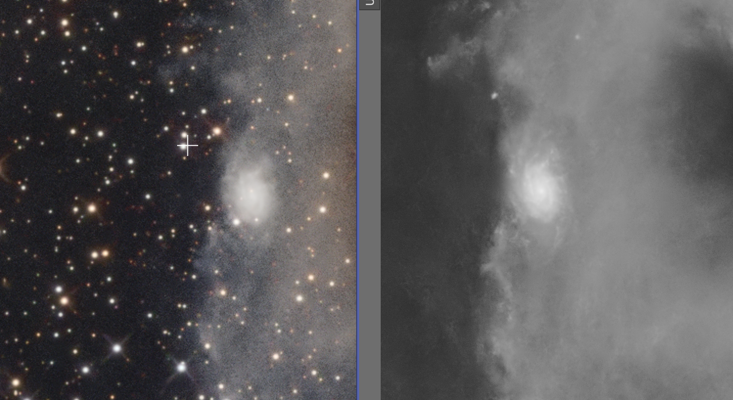

Da kam mir die Idee, ob ich nicht die beiden Aufnahmeserien in einem Bild kombinieren könnte, denn wie gesagt das Wide Field ist schon die schönste Ansicht, aber die Auflösung der kleinen Galaxien hinter LDN 1251 war mir zu schlecht. Hier mal ein Screenshot, damit ihr seht, was ich meine. Links das LRGB-Ergebnis mit dem epsilon-160, rechts das Luminanz-Bild mit dem großen Newton. Sowohl die kleine Galaxie als auch die kleinen Nebel-Fitzel sind deutlich besser aufgelöst, obwohl die Belichtungszeit bei beiden mit 564min links und 768min rechts ähnlich ist.
Also kam an einem verregneten Samstagnachmittag die Idee, die beiden zu kombinieren. Eigentlich wollte ich noch mehr Daten sammeln, aber schauen wir doch mal, wie weit wir mit dem Material kommen.

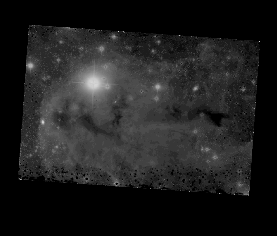

An einer Stelle musste ich für mich Neuland betreten. Bei diesem Nebel bin ich der Meinung, dass eine getrennte Bearbeitung von Nebel und Sternen bessere Ergebnisse bringen. Also war die Idee, die Sterne vom epsilon-160 zu nehmen, den Nebel aber als Mosaik aus beiden Teleskopen. Der erste Versuch war, ganz normal mit Mosaik-Modus von StarAlignment den kleineren Ausschnitt auf den großen Ausschnitt zu legen, dann Sterne entfernen und schließlich mit GradientMergeMosaic beides zusammenbauen.
Jepp, nette Idee, aber da macht der StarXTerminator nicht mit, das Ergebnis ist leider Schrott:
OK, aber wie mache ich ein Alignment ohne Sterne?
Auch das kann PixInsight zum Glück! Dazu muss man vor dem Entsternen bei beiden Bildern ein Platesolving durchführen, dann Sterne entfernen und schließlich mit dem Script AlignByCoordinates (mittlerweile unter Script > Astrometry zu finden) die beiden Ausrichten. Ab dann geht es wie gewohnt mit GradientMergeMosaic weiter.

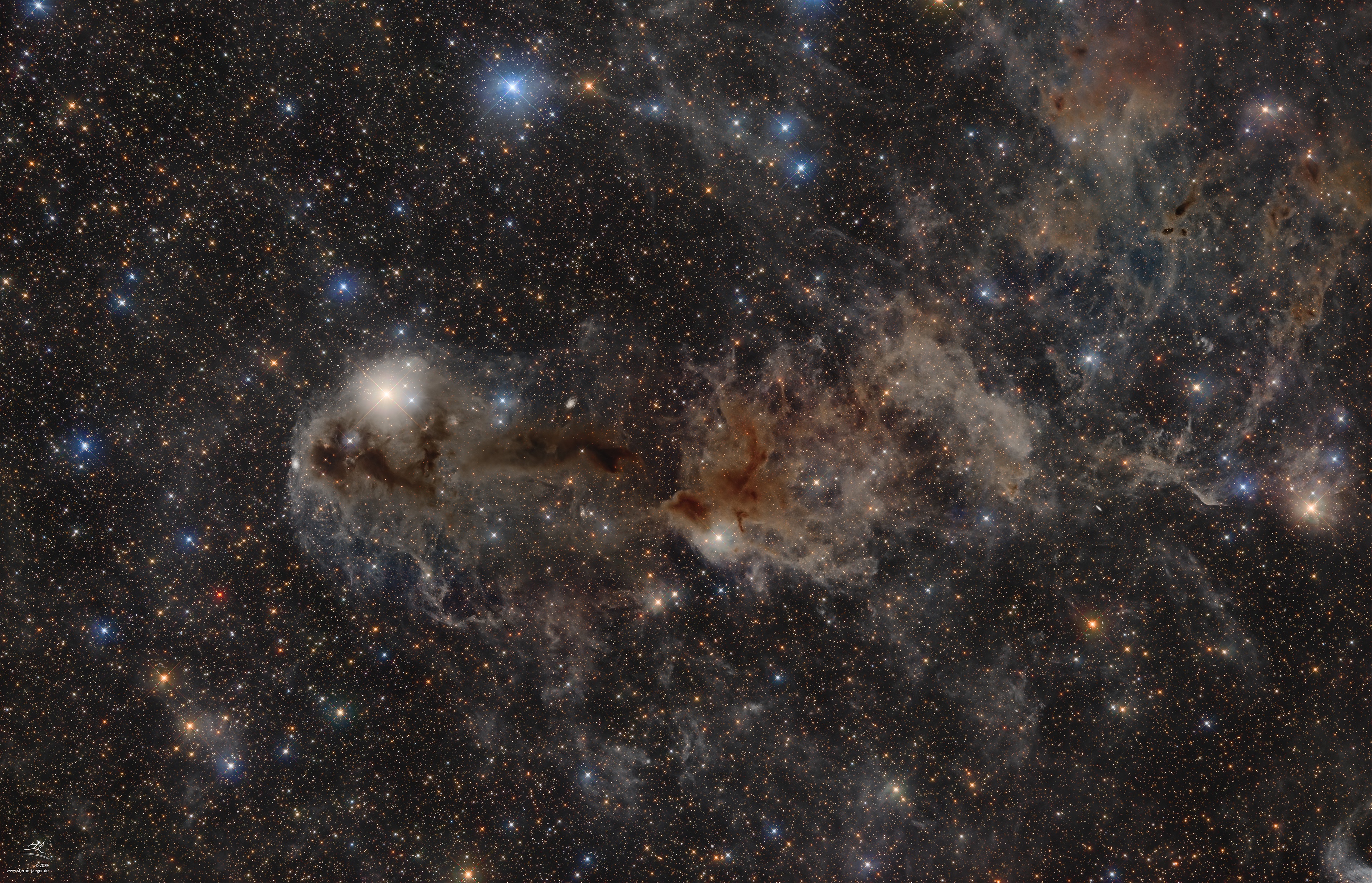

Der Rest war dann mehr oder weniger Standard, hier bei astrobin das Ergebnis in voller Schönheit, in etwas kleinerer Form auch hier im Forum:
So ganz das Letzte habe ich noch nicht rausgeholt, da ich eigentlich noch mehr Daten sammeln will. Aber keine Ahnung, ob die Wettergötter da mitspielen...

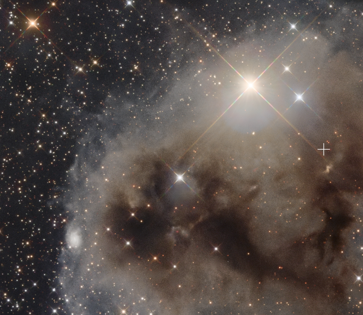

Könntet ihr euch mal die Halos bzw. Lichthöfe rund um die helleren Sterne anschauen? Das betrifft den gelben HD214710 am Kopf des Fisches, aber auch die blauen helleren Sterne relativ weit oben. Ich meine die diffusen Lichthöfe und nicht den Teil der Halos, die (vermutlich durch Reflexionen verursachte) Strukturen bilden.
Übertreibe ich beim Strecken? Oder muss ich (noch) stärker die Bilder selektieren, weil mir vielleicht doch zu viele mit leichten Zerren reingerutscht sind?
Was meint ihr dazu?
