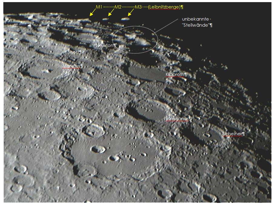

Hallo Hening at al., kaum zwei Jahre nach eurer Session hier lese ich mit viel Interesse die Annäherungen an den Südpol... und bin sehr beieindruckt von den Ergebnissen, und ich danke für die weiterführenden links . Ende Feb '21 gab's ja auch ordentliche Gelegenheiten zum Ablichten der Gegend, aber ganz so doll waren meine Ergebnisse nicht... Ich häng mal ein Screen-shot Bild an... Die von mir umkringelten "unbekannten Steilwände" waren visuell sehr auffallend, aber im Abgleich mit euren Spitzenbildern immer noch nicht so recht zu identifizeren.. Any help
(8" f/5 Newton, ToUCam + 2,5 Barlow)
