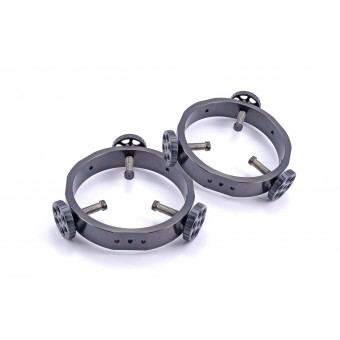

hab heute bei baader angerufen.... es gibt rohrschellen mit je 3 stellschrauben, die sind mit eine gp schiene verbunden.
das wars. damit kann ich mein problem lösen, koste nur unverschämt viel.

da wackelt absolut nix, das teil kommt direkt auf die rohrschelle das hauptrohres.

Hi N50
Die sehen nicht nur Optisch gut aus sie halten auch was aus. warst du auf der Webseite von Baader Planetarium?

Dein Leitrohr muss nicht exakt auf den gleichen Punkt zielen. Du musst eh das Feld ein wenig abfahren, um einen passend hellen Stern zu finden und im Fadenkreuz zu zentrieren. Mit deinen Leitrohrschellen wird das fummelig. Da gibt es bessere Lösungen, wo man gegen Federn drückt.
