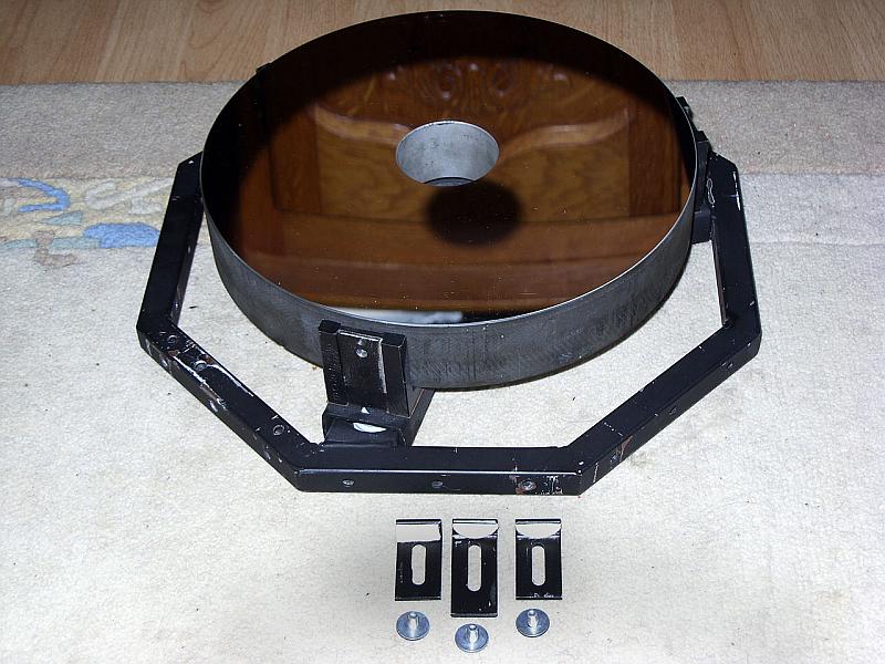

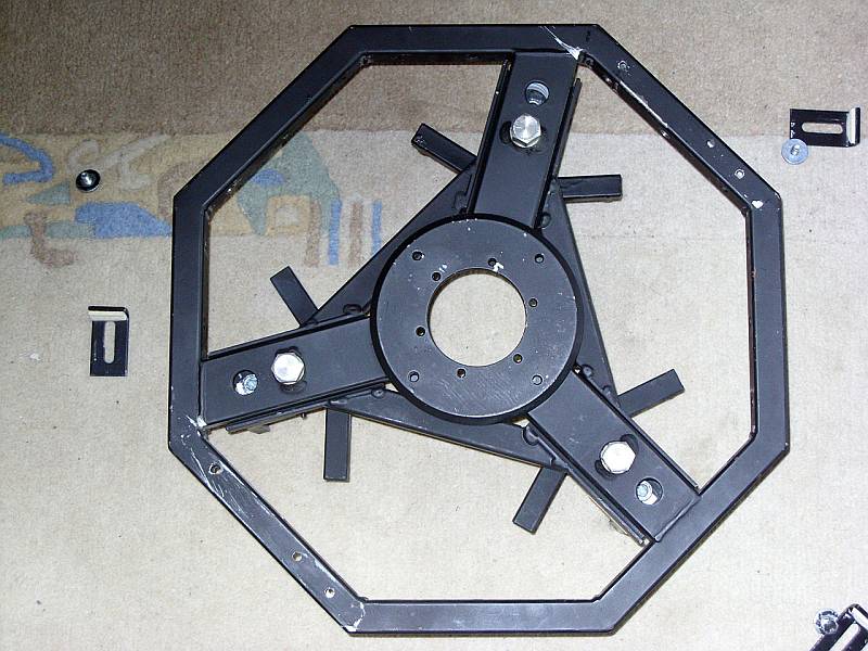

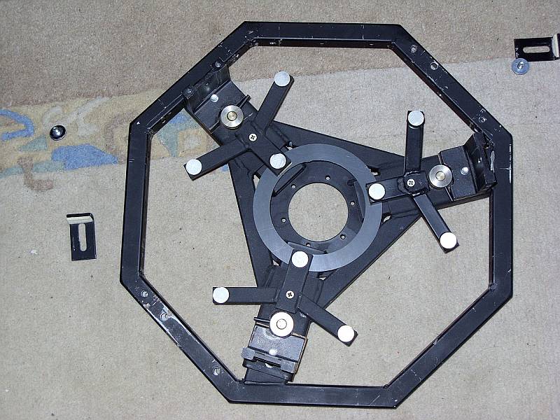

Hallo Sternfreunde,
habe per Zufall ein altes Lichtenknecker Cassegrain Spiegelset bekommen, unbenutzt, von 1968.
Werde natürlich einen Cassi daraus bauen.
Mich interessieren aber auch hier wieder die historischen Daten.
Es ist ein "B" System, 300/1500/5400:
HS 300mm f=1497mm 5cm dick, 7,2kg, Bohrung 60mm.
FS: 85mm f=-560mm Gesamt f=18 / 5400mm
Hauptspiegelzelle: Alu, 9 Punkt, 4,1kg
Was bedeutet das, "B" System ?
Die Zelle ist nicht von Lichtenknecker.
Hat da jemand eine Ahnung, wer der Hersteller sein könnte (1968)?
Werde natürlich auch Mathias Wirth dazu befragen, wenn ich Ihn mal wieder erwische...grins.
Achim
(VStW-Köln)

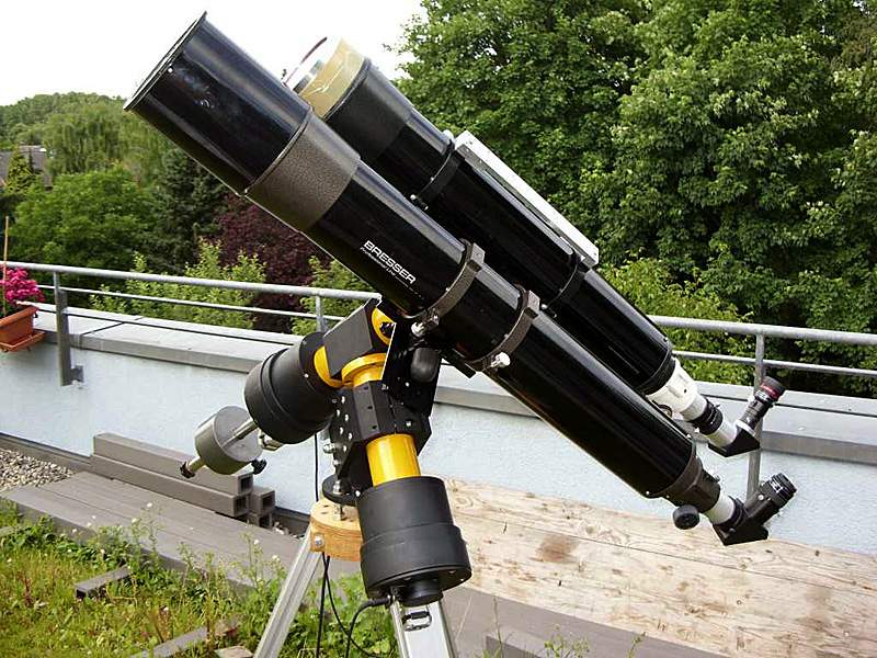

Tragfähige Monti, Kopfgewicht ca.52kg, 180er Harmonic-Drives, erbaut von Carsten Jacobs ist vorhanden, siehe Fotos.
Mein Traum wäre ein Gewicht von ca. 20kg um IHN im Feld auf die EQ-6 zu schnallen.

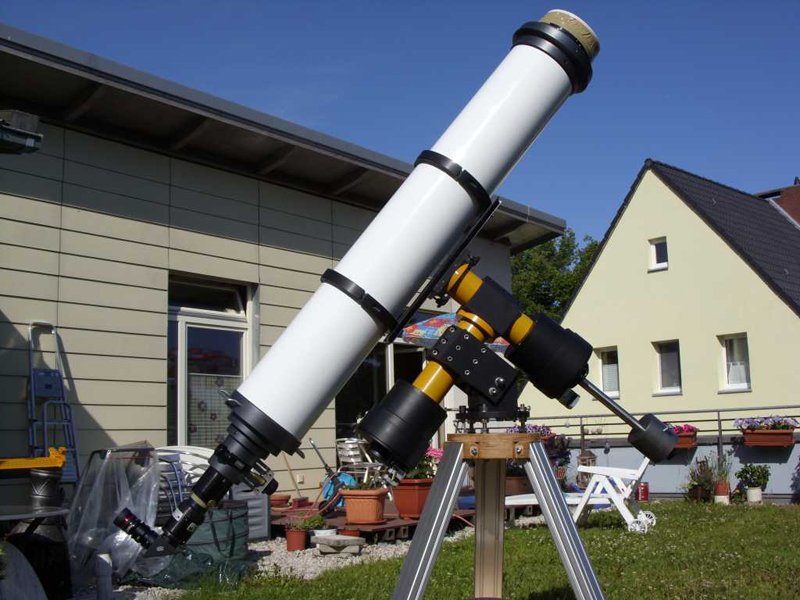

Auf dem Foto siehst Du den ED178 mit 160mm H-Alpha-Equipment, 50er Etalon 30er Blockfilter/ W.Lille, Länge über 220cm, Gewicht mind. 25kg., es wackelt hinten schon ein wenig wenn ich handfokussiere, aber Motorfokus ist dran.
Kann leider keine Betonsäule nutzen, da Hausdachterasse mit Drainage, daher das Stativ aus Messeprofilen.

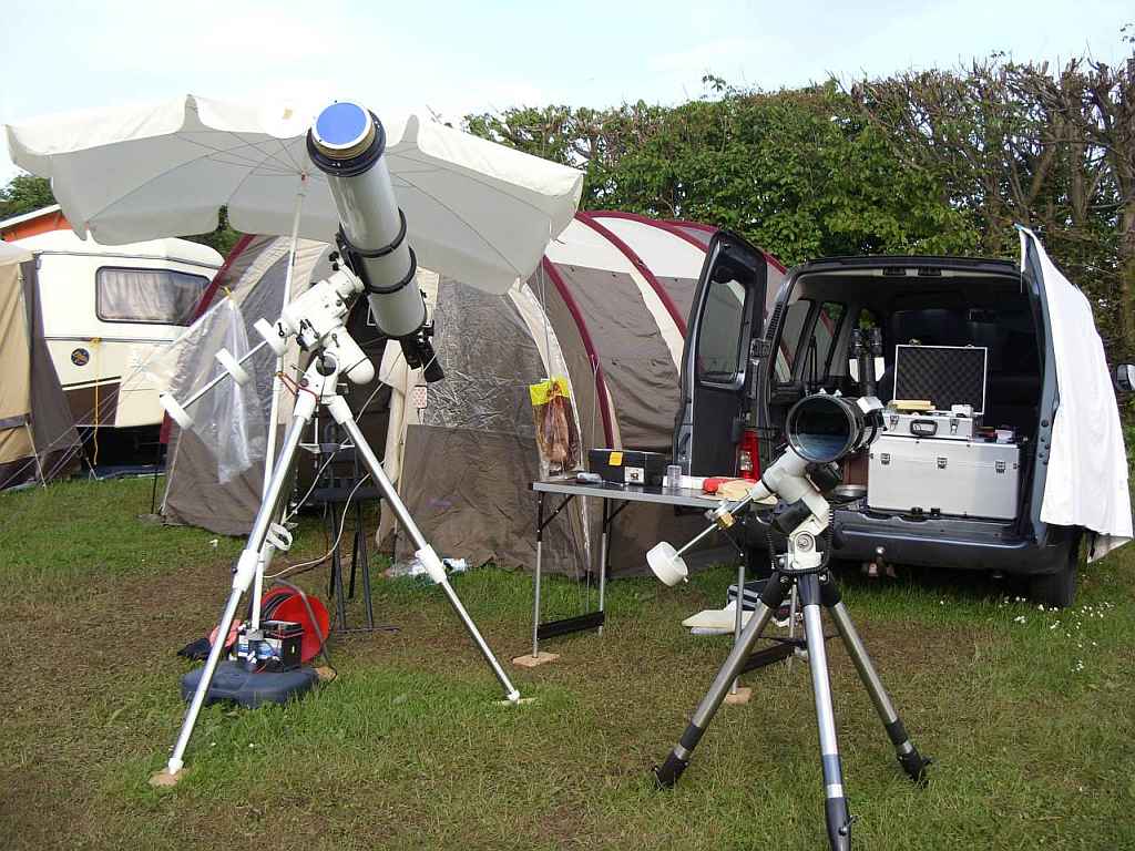

Diese Konfiguration trägt auch meine EQ-6 immer klaglos, z.B. hier auf dem ITV-2012.
