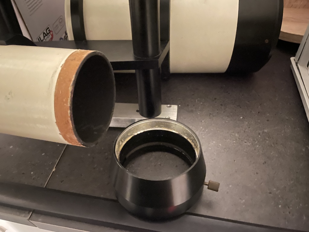

Lichtenknecker Okularauszug an Tubus kleben

Hallo allerseits,
kurze Rückmeldung: Ich war ungeduldig, habe eine kleine Portion Zweikomponentenkleber im Baumarkt gefunden und ihn gestern zusammengeklebt; schaut gut aus. Jetzt mal klaren Himmel abwarten, ob es auch gerade ist, aber auf Anschlag sitzt der Adapter. Zum Korrigieren ist es jetzt hoffentlich zu spät...
