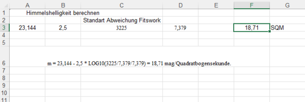

Das wird dann in Excel laut dieser Formel (Quelle nicht mehr bekannt)
m = 23,144 - 2,5 * LOG10(3225/7,379/7,379) = 18,71 mag/Quadratbogensekunde.
Also zu:
- 23,144 und 2,5 und 3,79 sind wohl Werte die so in der Formel übernommen worden ist und diese nicht verändert werden darf.

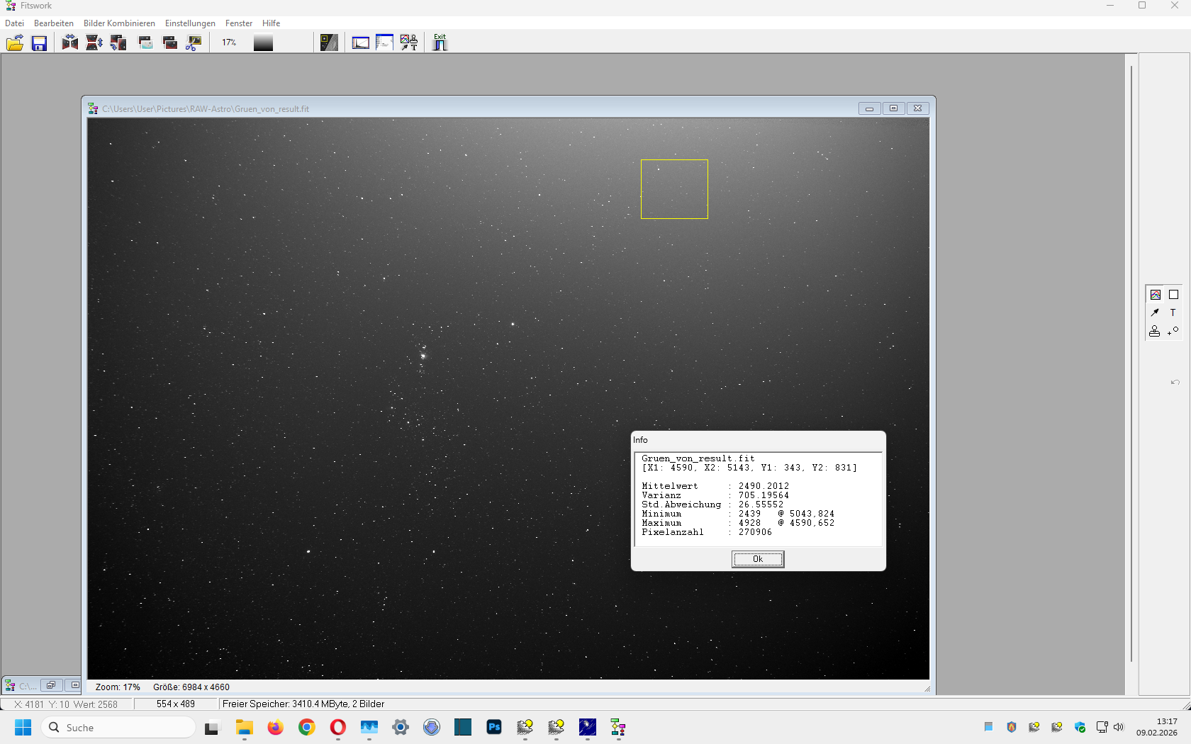

- 3225 - sind die von Fitswork ermittelten Werte:
Formel in Excel dann:
=A3-B3*LOG10(C3/D3/D3)
Die berechneten Werte sind in SQM als Ergebnis in Excel.

Ja Fitwork gibt hier verschiedene Werte bei Rot, Blau und Grün an. Denke man wird von der Light Aufnahme eine Darkaufnahme abziehen müssen.

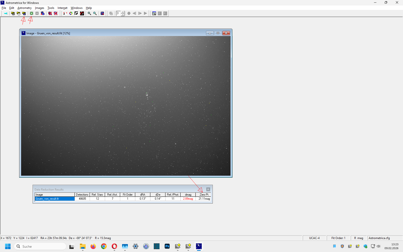

Habe das Programm Astrometrica herunter geladen und wollte den Zero Point berechnen lassen. Funktioniert leider nicht. Vielleicht kommt da einer weiter wie man das messen kann?

Somit habe ich mal einen Test mit 24 mm von meinem Ort vom Balkon aus gemacht und die Aufnahmen ausgewertet.

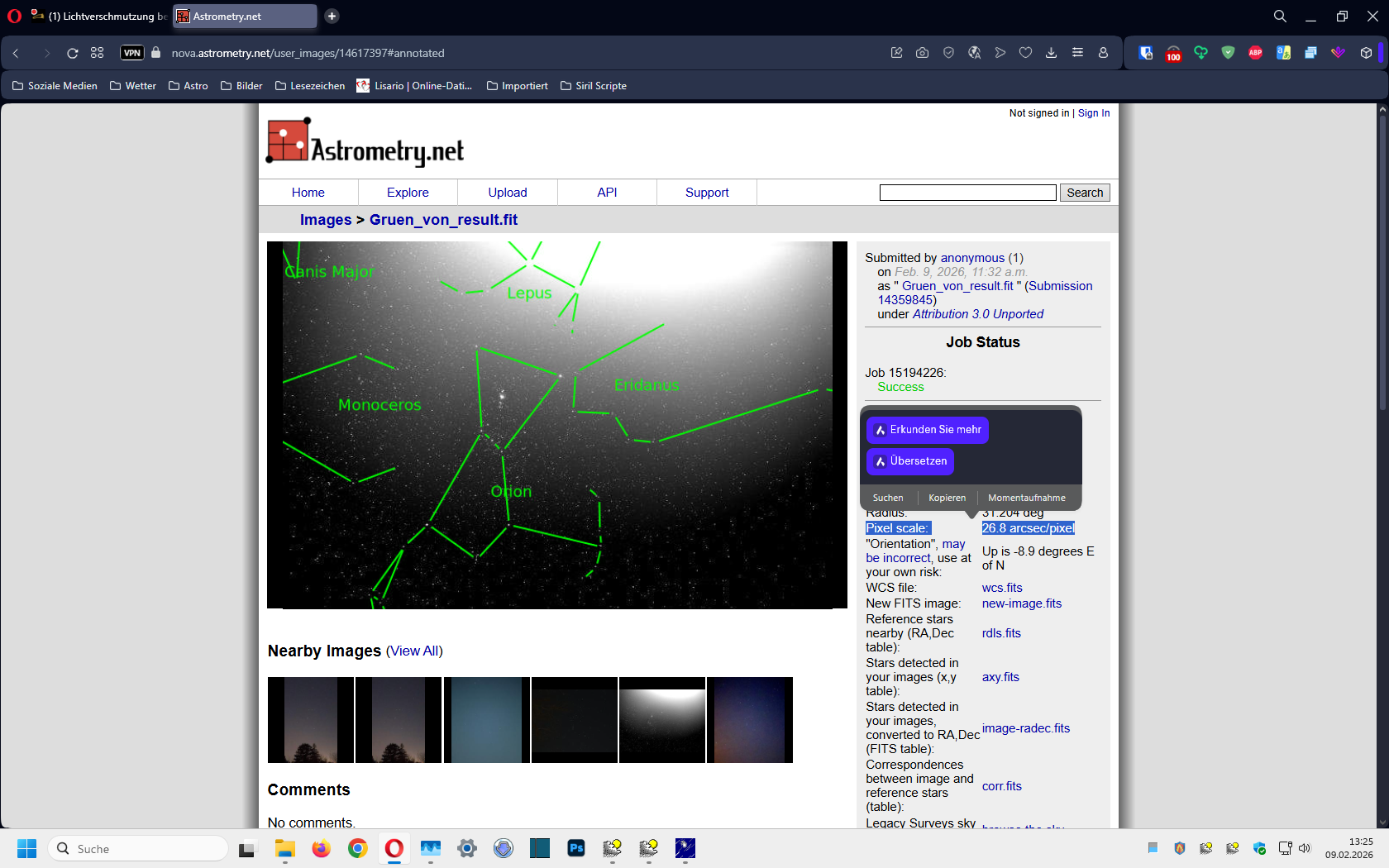

- Pixel scale: 26.8 arcsec/pixel
- Zero Point: 21,11 mag
- Mittelwert: 2490
m = 21,11 - 2,5 * LOG10(2490/26,8/26,8) = 19,76 mag/Quadratbogensekunde.
D.h. Aufgehellter Himmel, ´Kleinstadthimmel´. Die Sommermilchstraße ist nur noch im Zenit zu sehen, dort aber nur sehr unscheinbar.

hast du den zero point selbst bestimmt? ist ja nicht ganz leicht. der gilt ja immer nur für ein bestimmtes setup
Ja den habe ich heute selbst von einer Aufnahme vom Sternbild Orion bestimmt, mit 60 x 10 Sek ISO 1000 mit der Canon R7. Gestern Abend als ich das Programm herunter geladen hatte und installiert hatte, kam ich da nicht weiter, wie man den Zero Point bestimmen kann. Daniel Nimmervoll hat in seinem Video das erklärt und somit konnte ich das leicht dann ermitteln. Wie schon oben erwähnt, ist es besser dies durch ein Teleskop zu bestimmen. Aber bei Teleobjektiven von 14 mm bis 135 oder mehr geht das auch, aber nur über einen kleinen Umweg.
So die Bilder wie ich das gemacht hatte:

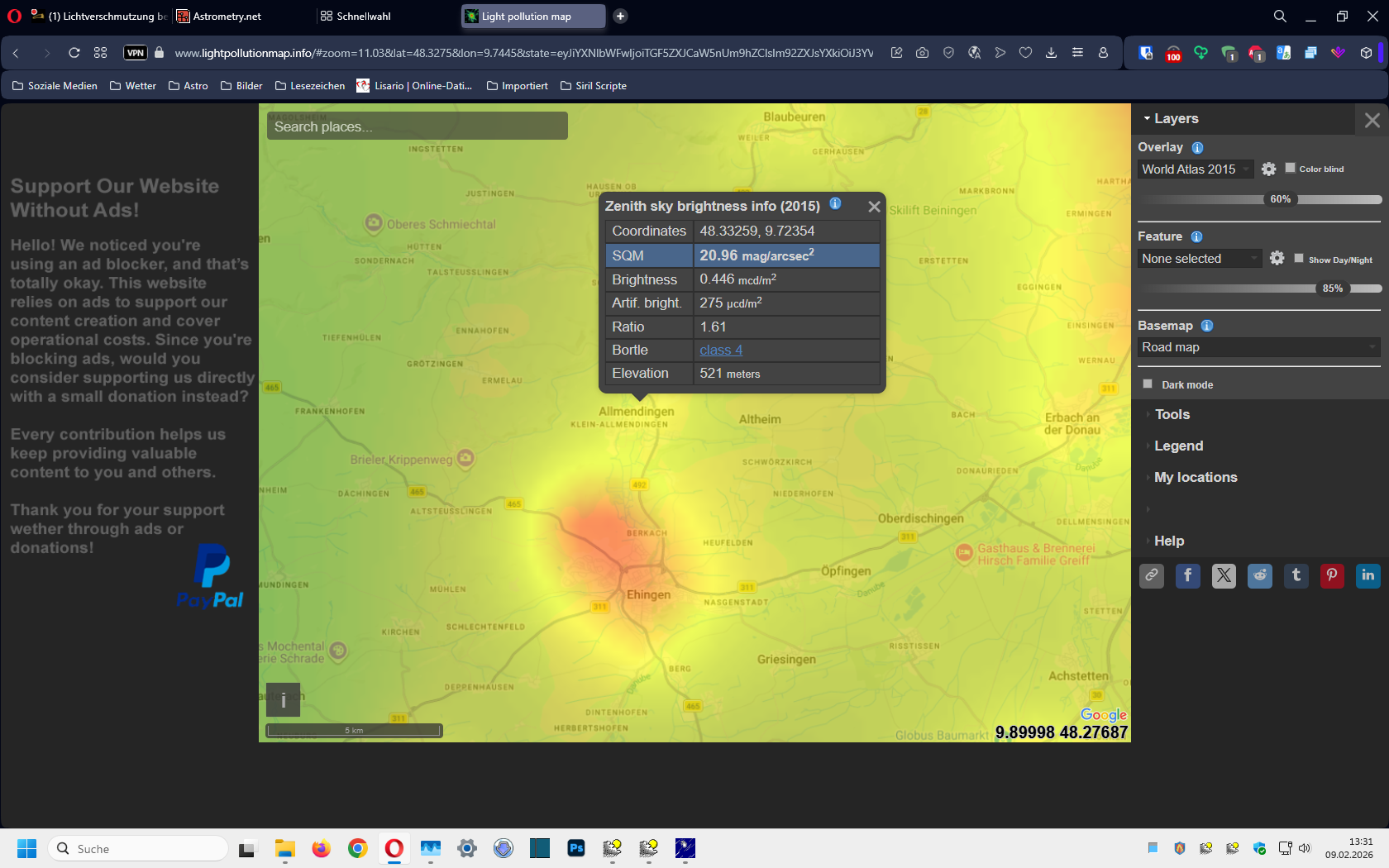

Also wenn ich den SQM-Wert auf Light pollution map vergleiche, das passt soweit wie Excel mir diese Werte berechnet hat. Ist zu bedenken, dieser Wert ist aus dem Jahr 2015. Eine Statistik dort zeigt, dass dieser Wert in den letzten Jahren gesunken ist.
Ja ich will wenn es mit dem Wetter besser wird, wo anders hinfahren und dort einige Aufnahmen machen und diese ermitteln.
