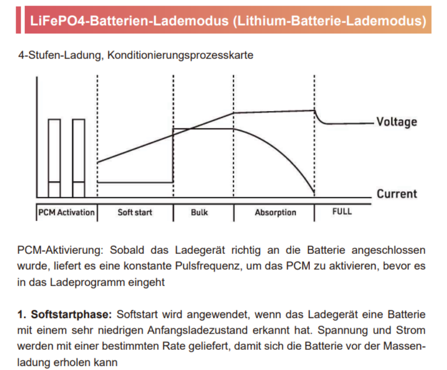

Na toll. Das eingebaute BMS vom Akku braucht ein spezielles Ladegerät mit Aktivierungsfunktion, sonst kann er nicht geladen werden. Tolle Masche, um schnell noch eben ein Ladegerät zu verkaufen. Nicht mit Commander!!

nee, das braucht offenbar so eine Pulsfolge. Die Anleitung vom Ladegerät, das Eco Worthy verkauft gibt sich da nicht besonders spezifisch:
Wenn ich einfach nur die Ladespannung anlege, passiert gar nichts. Da fließen dann nur knapp 2mA.

ich habe mir das Gerade noch mal angeschaut. Meiner Meinung nach kann der Akku mit jedem Ladegerät geladen werden. Die bieten das Ding ja als Solarakku an. Nirgend steht das zwingend ihr Ladegerät verwendet werden muss.
Das sogenannte PCM dient meiner Meinung nach nur dazu Akkus an der unteren Spannungsgrenze (oder drunter) auf die mindestladespannung zu bringen und zu schauen ob der AKku überhaupt auf Ladung reagiert. Macht er das nicht wird nicht geladen. Das ist aus meiner Sicht absolut sinnvoll. Vor allem bei Lion Zellen. Das machen einige Ladegeräte bei mir auch so. Das hat aber nichts mit dem aktivieren des BMS zu tun.
Hat das BMS wegen Unterspannung die Akkus getrennt muss erst mal eine Ladespannung angelegt werden bevor es die Akkus wieder zuschaltet. Macnhe BMS und/oder Ladegeräte starten auch erst mal mit einer trickle Ladung bevor es dann irgendwann richtig los geht. Hattest Du lange genug die Ladespannung anliegen?

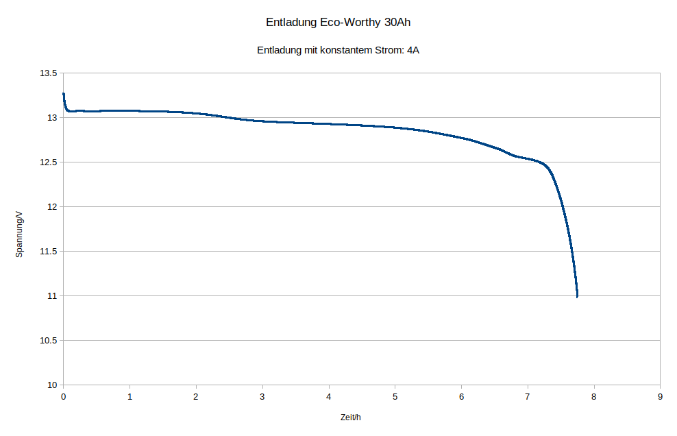

Hallo zusammen.
Der neue Akku ist mittlerweile angekommen und getestet. Nu funktioniert er auch wie erwartet.
Hier mal eine Entladekurve mit konstantem Strom von 4A beim Raumtemperatur (ca. 20°C)
Damit komme ich auf eine Kapazität von 398Wh. 360Wh gibt der Hersteller an. Passt soweit also schon mal.
