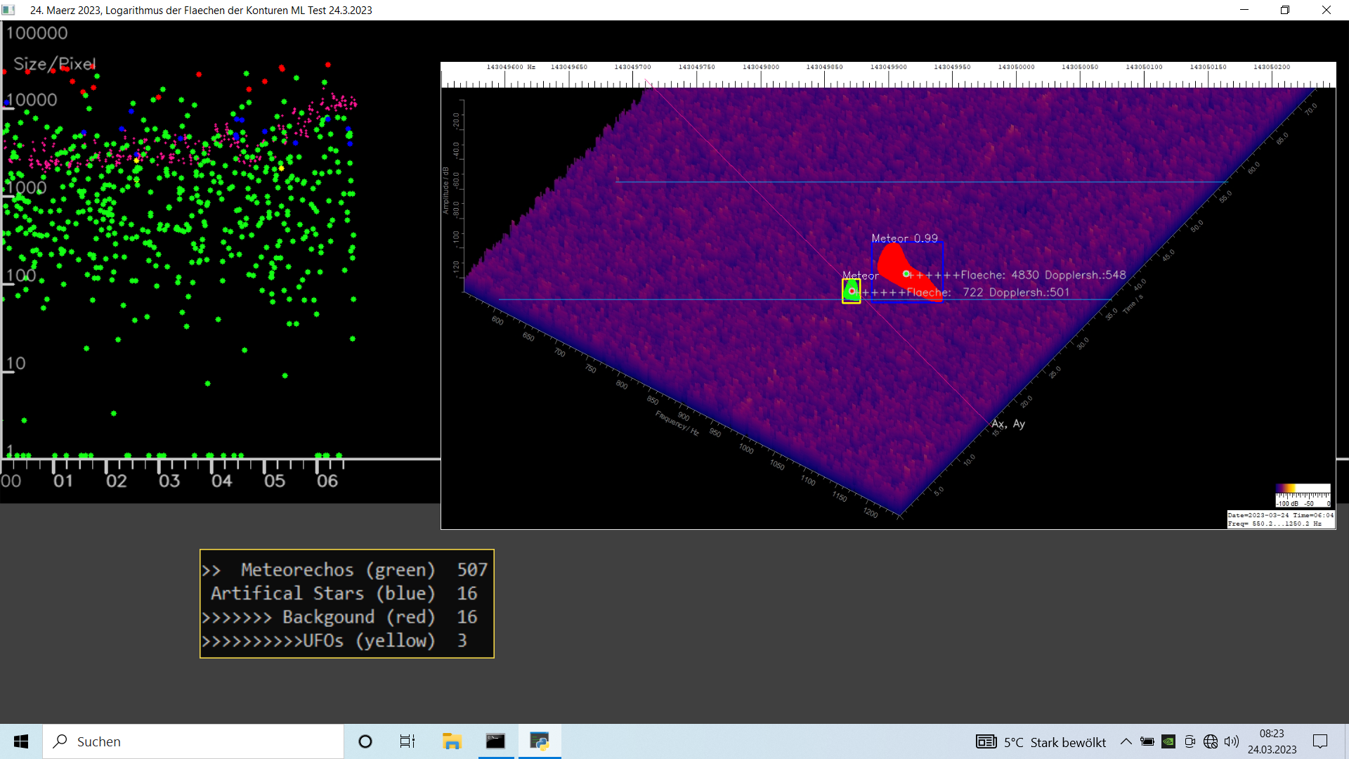

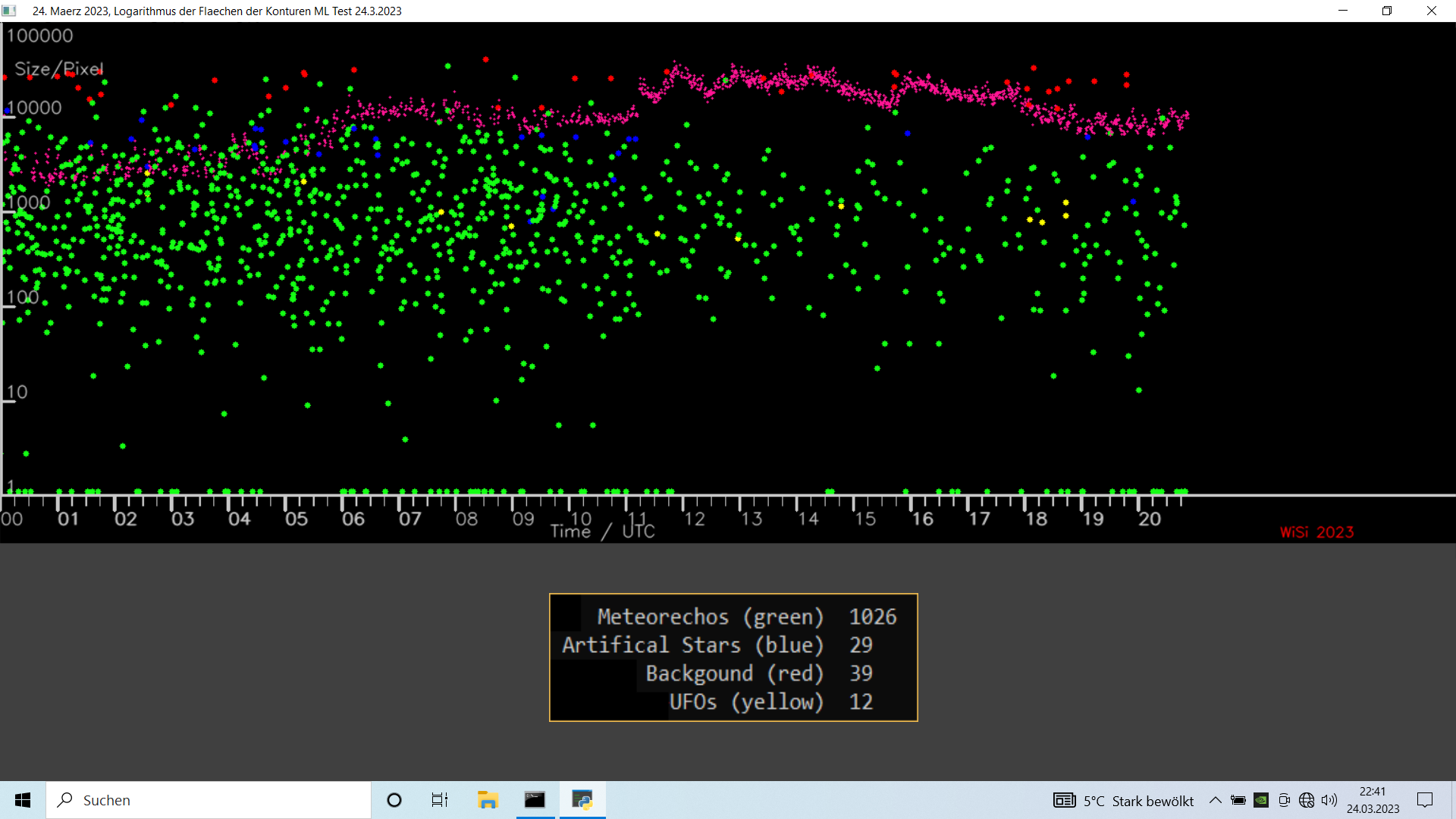

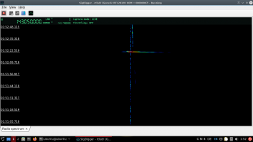

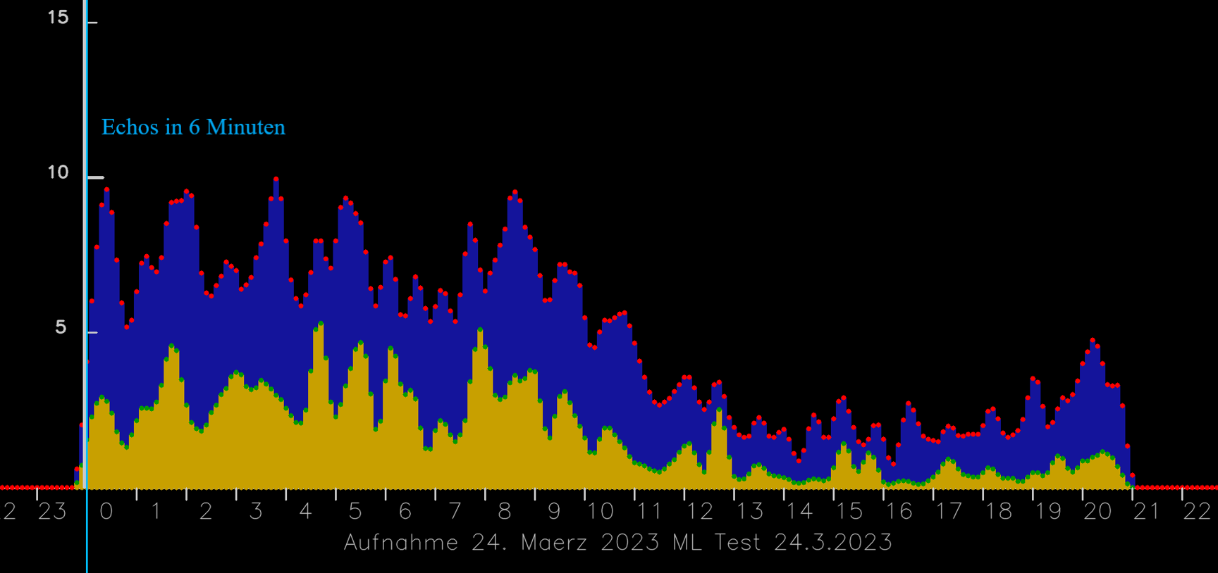

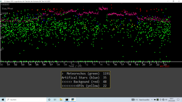

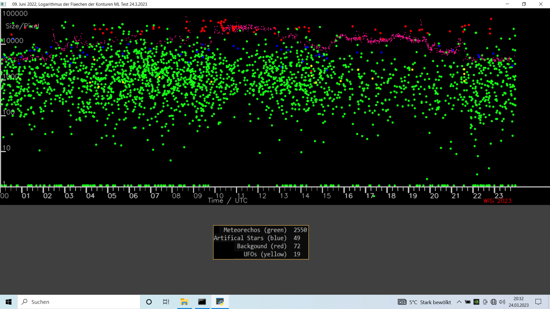

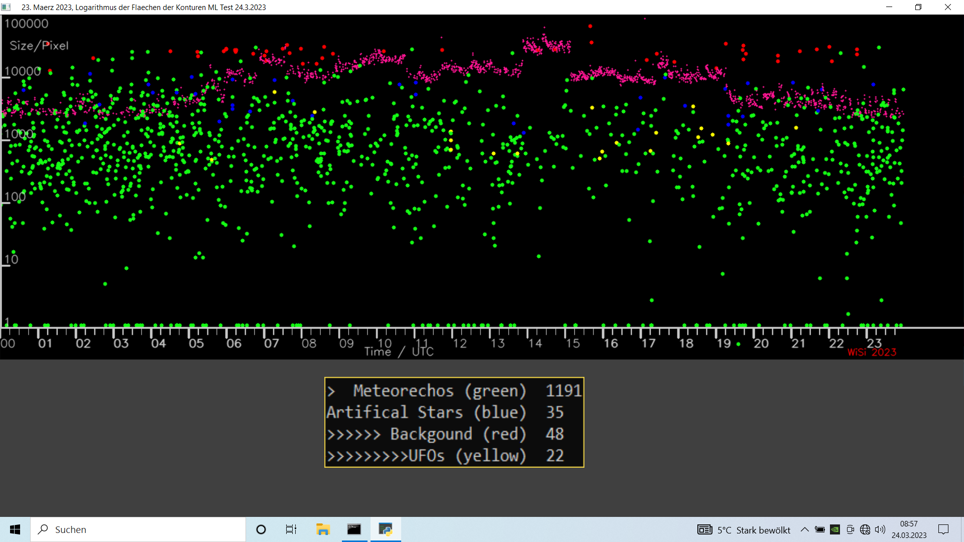

Guten Tag,
hier möchte ich euch meine neue Auswertesoftware zeigen. Vielen Dank an Stefanie für die Unterstützung. Besonders dein Interesse daran hat dazu geführt, dass das Projekt endlich mal fertig wurde.
Das Programm nutzt die sogenannte künstliche Intelligenz.
Diese Technik ist ein großer Fortschritt. Toll ist, dass Störungen nun relativ einfach detektiert werden können. Früher musste jede Art von Störung klein-klein weg-programmiert werden. Nun trainiert man mit einem neuen Typ von Störung einfach ein neues Modell. Die Qualität des Ergebnisses hängt nur noch vom Aufwand ab, den man beim Training treibt.
Das Programm detektiert auch deutlich mehr Echos als die alte Version, da das Verfahren wie ein Beobachter das Signal analysiert und kein Threshold mehr genutzt wird. Gestern waren es fast 1200 und heute bis 6:45 h UT ~500 Echos. Beim darstellen habe ich einen Offset von den Flächen subtrahiert. Die Punkte, die unter der Basislinie liegen, werden hier auf der Basislinie geplottet.
Die roten Punkte sind die Störungen.
Starlinks sind blau.
Gelbe Punkte (UFOs) sind halbe Starlinks am Rand, die sich als Meteor reinmogeln wollen. Sie werden an ihrer Dopplershift erkannt. Ich werde sie aber noch extra kennzeichnen (labeln), damit sie erkannt werden. Auch besonders große Echos müssen noch gelabelt werden. Sonst denkt das Programm, es sei eine Störung.
Die lila Spur zeigt den Noise-Floor.
Einen schönen Tag wünsche ich euch,
viele Grüße
Wilhelm

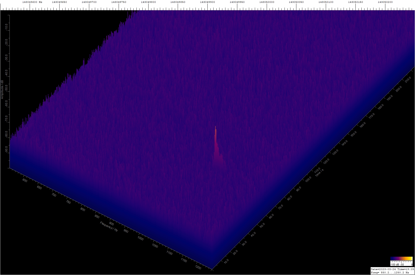

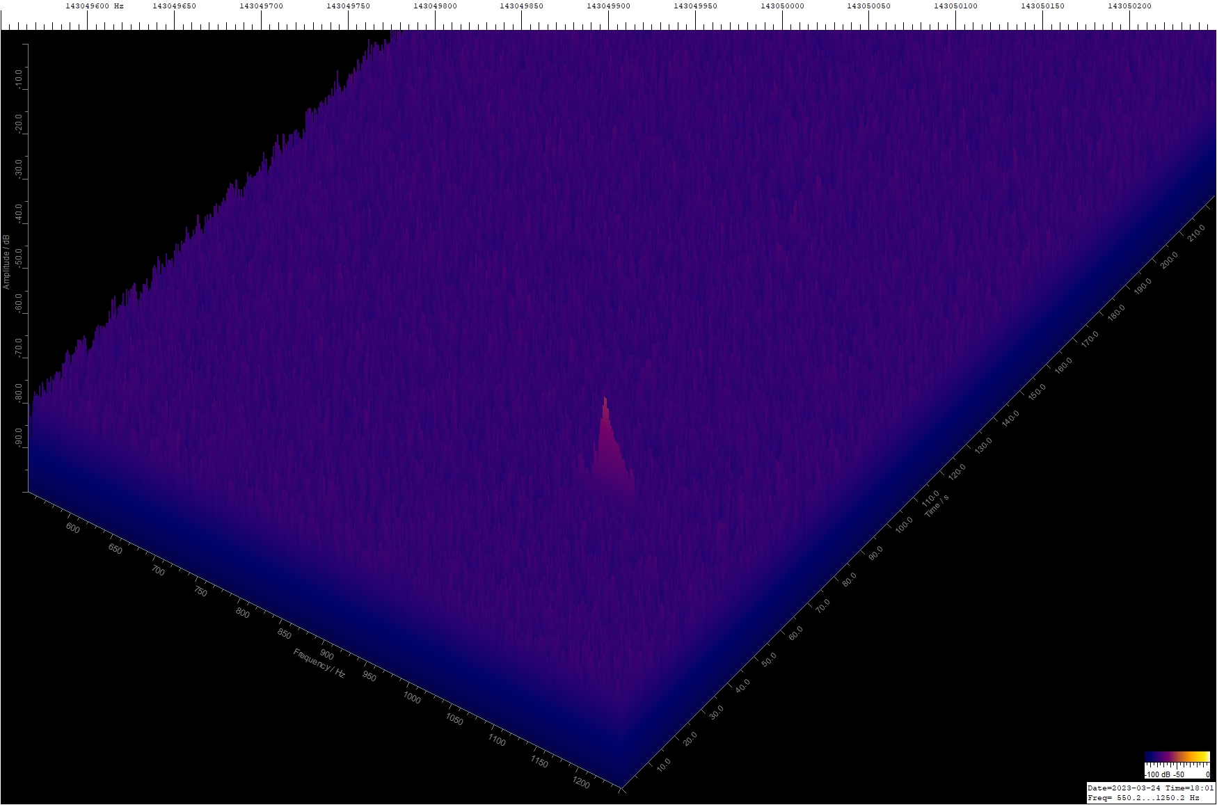

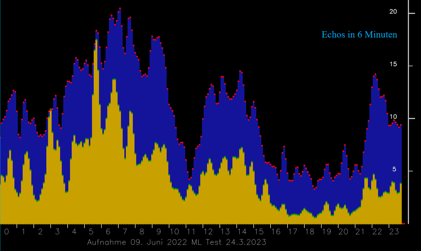

Interessant wäre es, wenn man das PRG auch für statistische Auswertungen nutzen könnte.
Hallo Andreas,
ich habe dir zwei Histogramme gemacht. Das Programm ist aber noch in Arbeit. Im Moment bin ich dabei, meine alten Daten anzuschauen.
Wilhelm

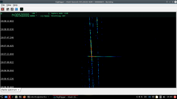

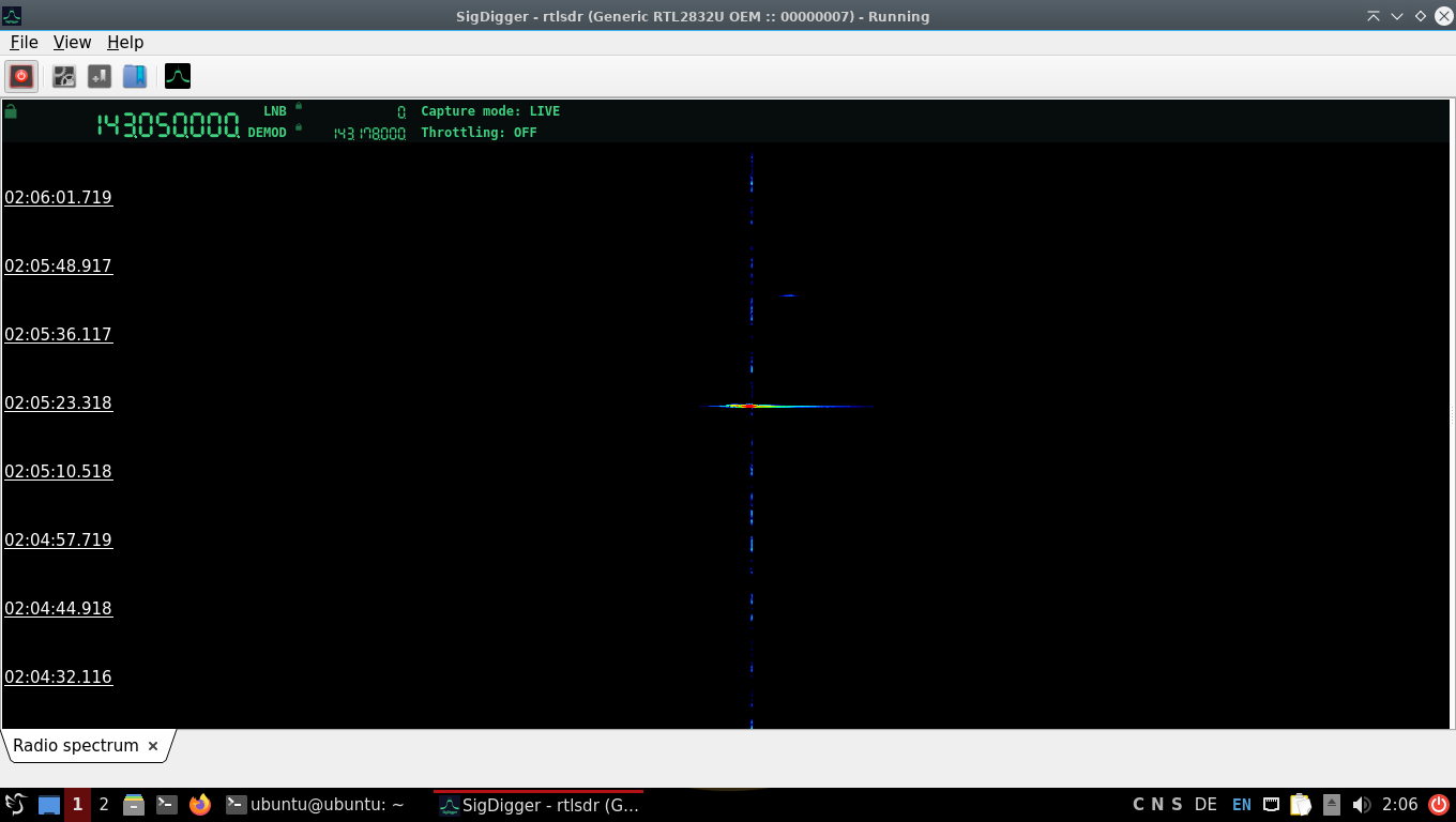

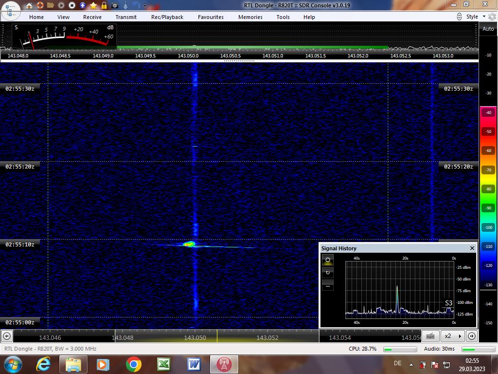

letzte Nacht erschreckend wenig los.
103 Ereignisse zw. -100 und -75 dB und fünf darüber.
Zum Zeigen war da eigentlich nix dabei.
Das stärkste Signal um 02:51 - ein "Zisch + Weg" - und um 05:10 schwach, aber
nicht zu übersehen: Die nächste Ladung Blechbüchsen !
Schönes Wochenende
LG Eberhard

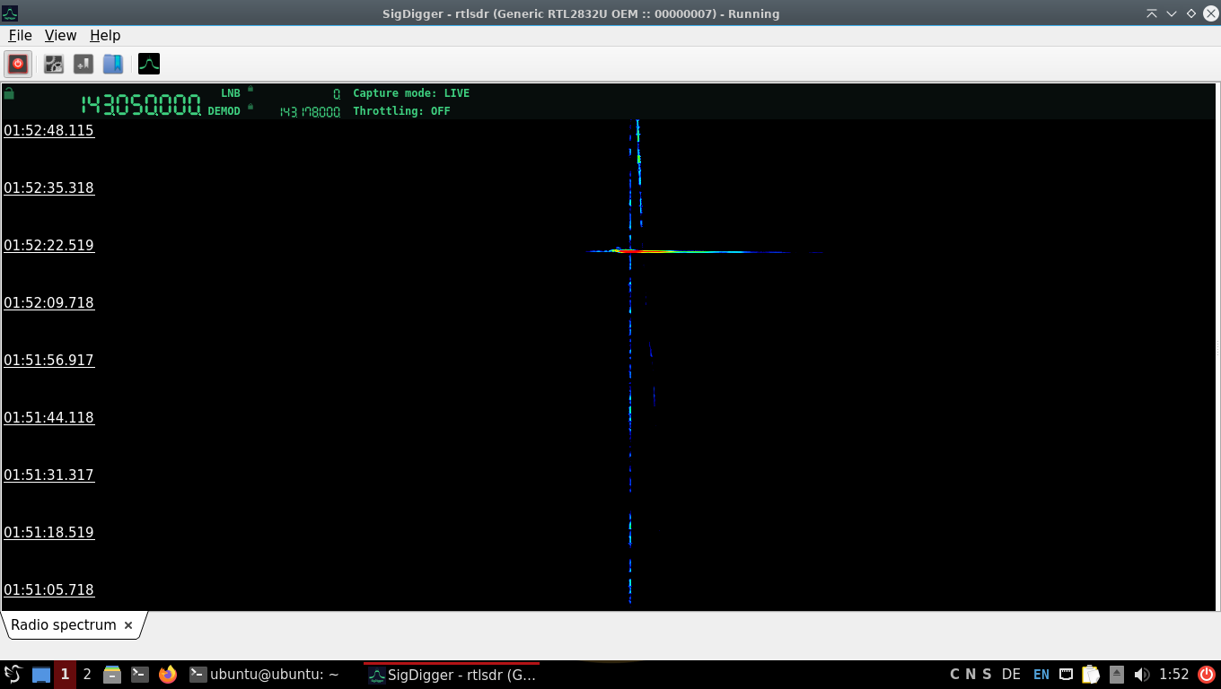

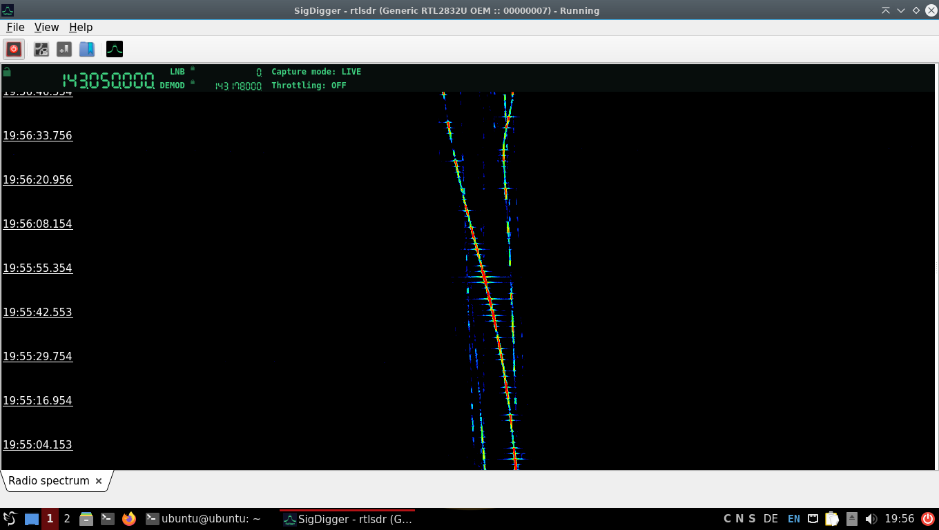

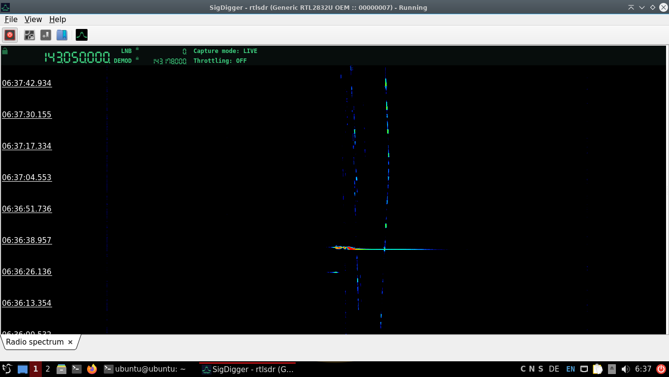

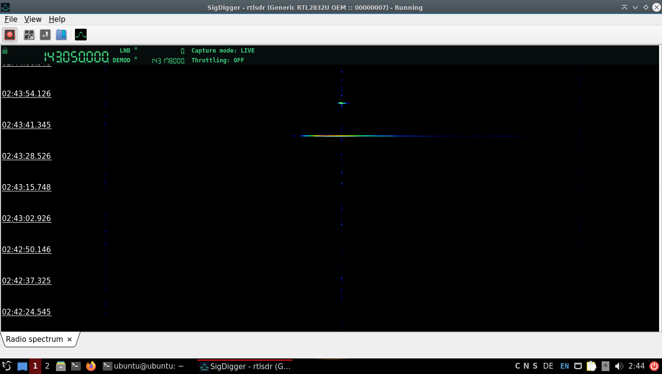

auch bei mir sehr wenig los. Der beste von gestern Abend 19:07, heute Nacht 02:43 und heute Morgen 06:36 (MEZ).
Schönes WE
Josef

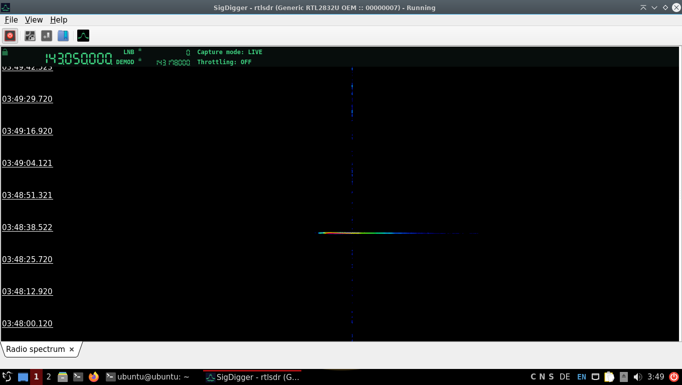

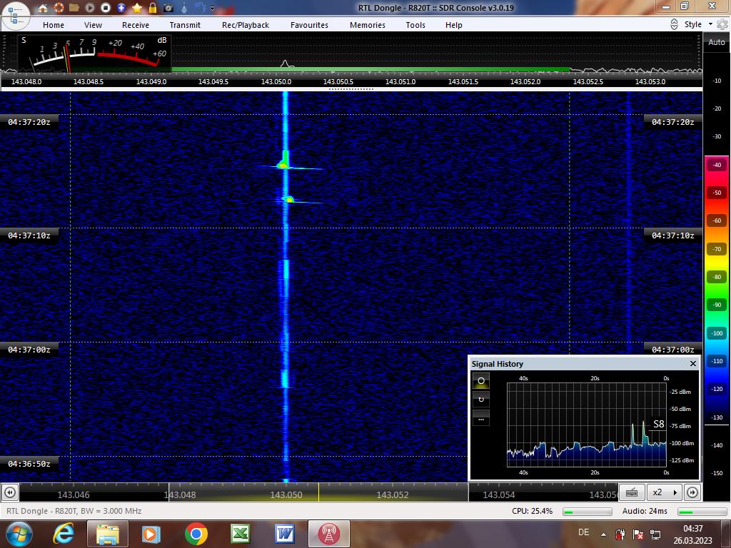

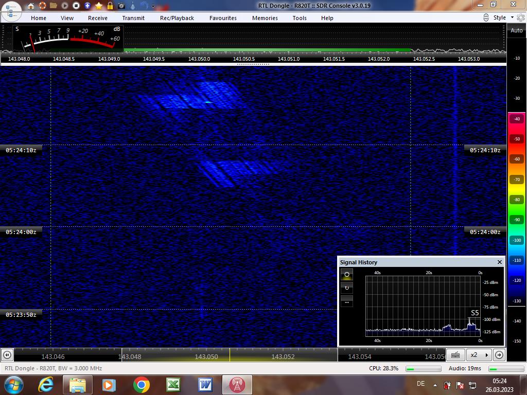

Streik auch im All......113 Ereignisse zw. -100 und -75 dB und nur zwei leicht darüber.
Das war ein mageres Tandem um 04:37.
Um 05:24 dann die neue Blechbüchsenarmee.
Schönen Sonntag
LG Eberhard

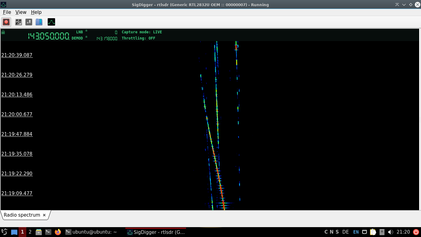

Guten Morgen,
"Streik auch im All..." Der war gut Eberhard!!!:)

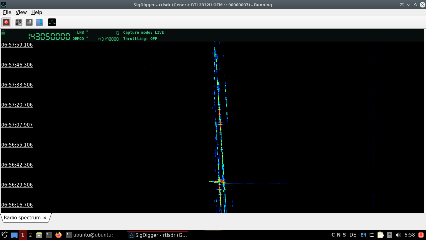

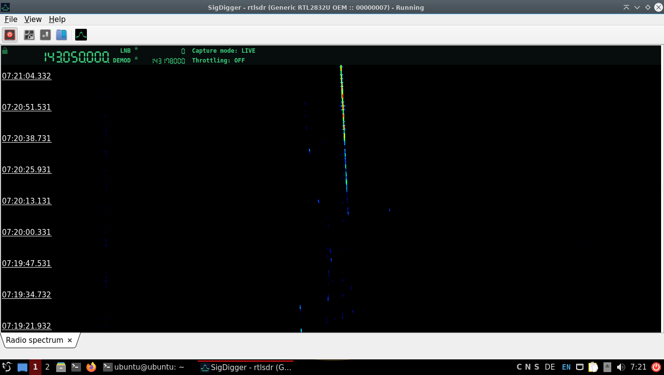

Auch bei mir nicht viel. 18:56 und 00:18 MEZ plus einer um 06:56 MESZ.
Josef

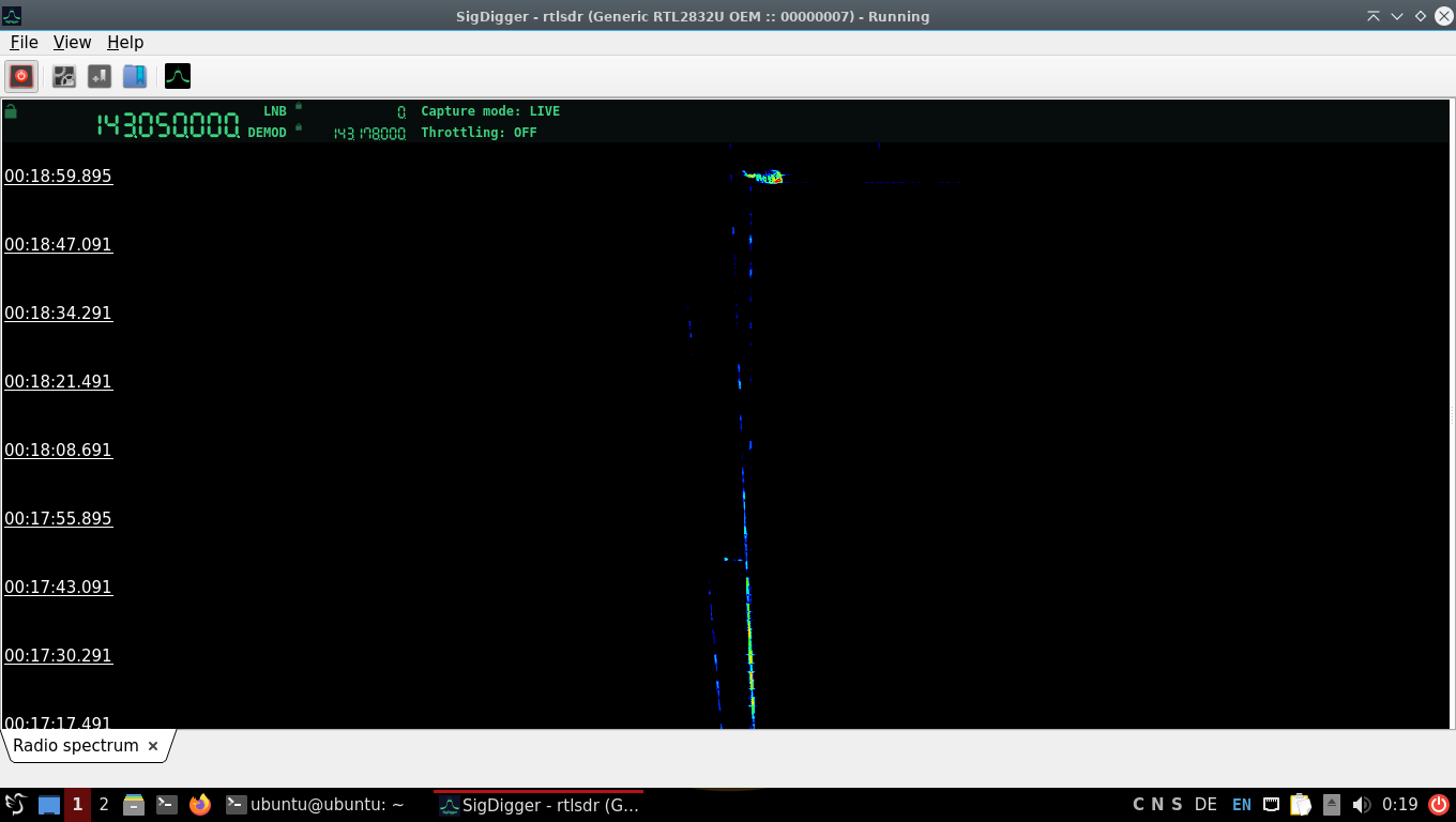

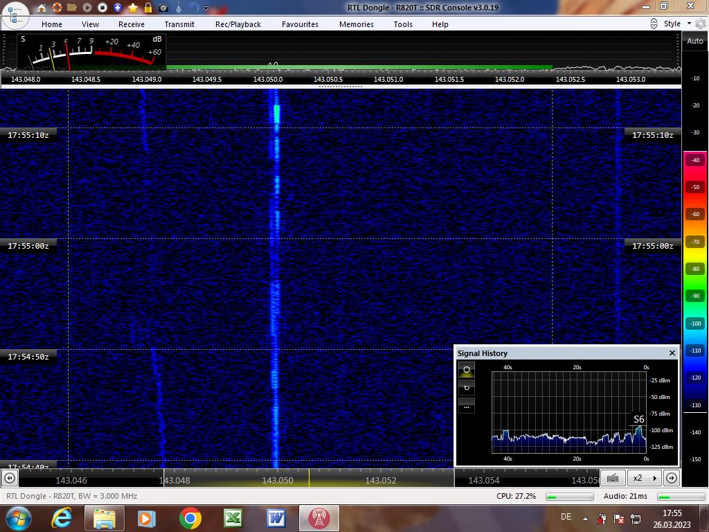

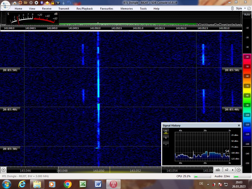

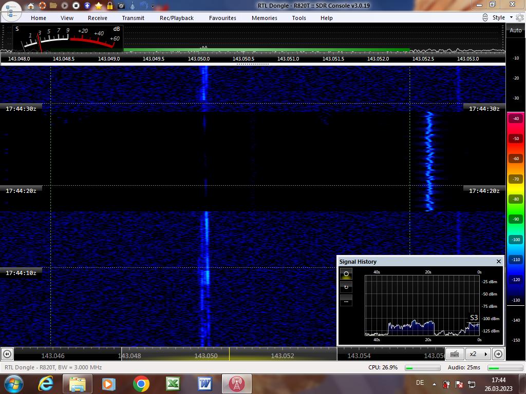

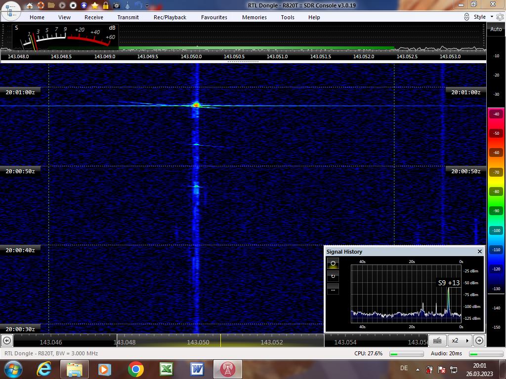

letzte Nacht war meteortechnisch nicht allzuviel los.
100 Ereignisse zw. -100 und -75 dB und vier darüber.
Drei mittlere Verdampfer.
Dafür gab es jede Menge sonderbarer Signale bei mir aufm Schirm.
Von 17:40 bis 17:45 ein derart starkes Signal, dass der Rest des
Empfangsbereiches schwarz war. Siehe screenshot Nr. 4 .
Ab 17:53 dann ein Signal, welches sich langsam in den roten Bereich verschob.
Siehe screenshots 5 und 6 .
Und dann um 20:03 nochmals andere Signale. Danach war Ruhe.
:alien::alien::alien:
Schöne Woche
LG Eberhard

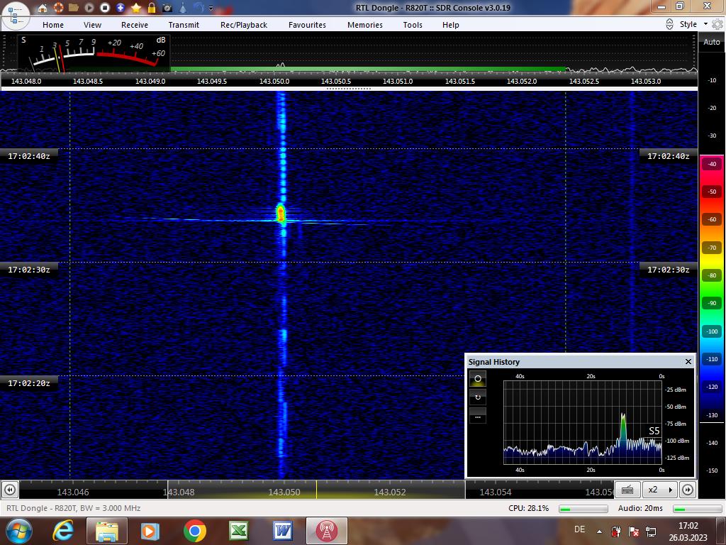

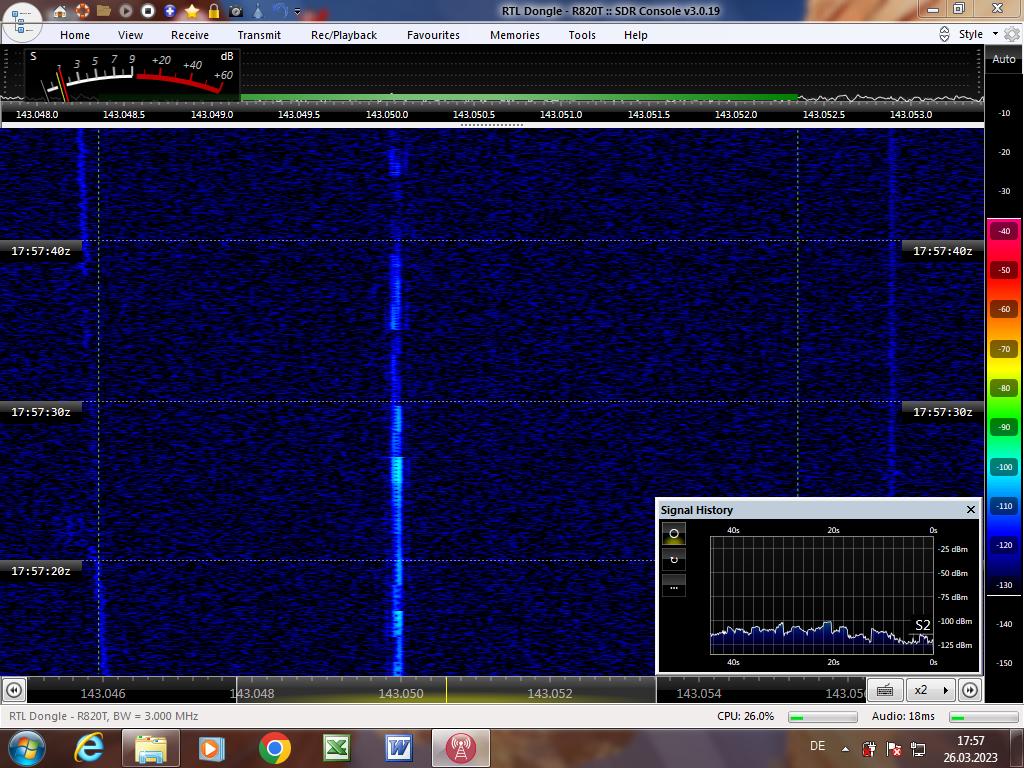

Guten Morgen zusammen,
@Eberhard, dann können wir heute schön checken. Meine 7 im vergleich mit deinen. Da bei mir die Time-Angaben im MESZ sind habe ich deine UTC als Dateinamen verwendet, damit ist es übersichtlicher.
Josef

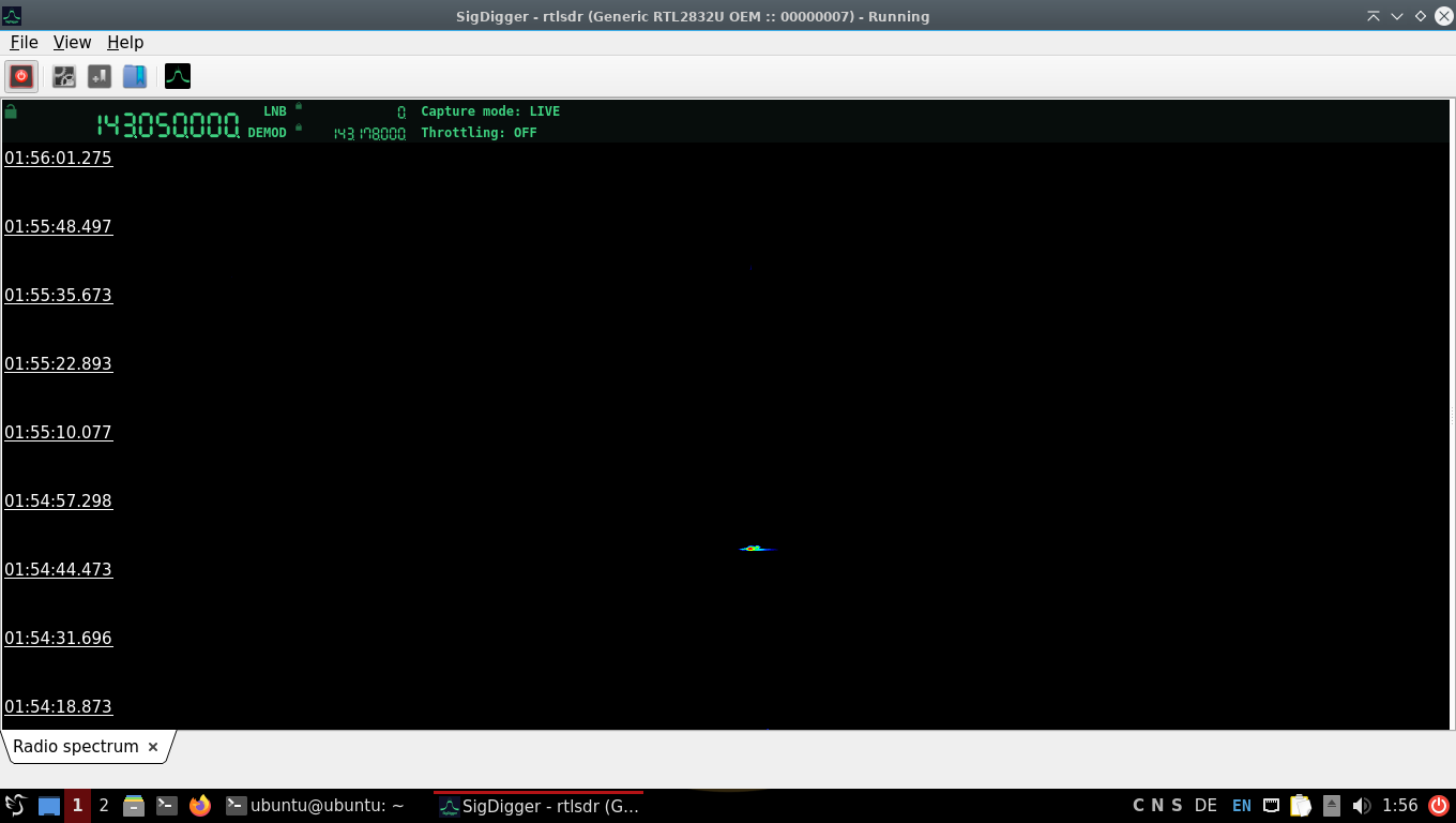

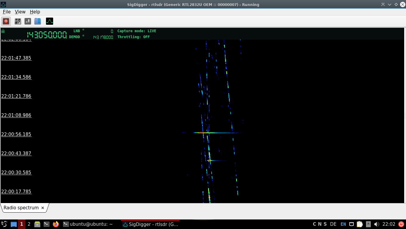

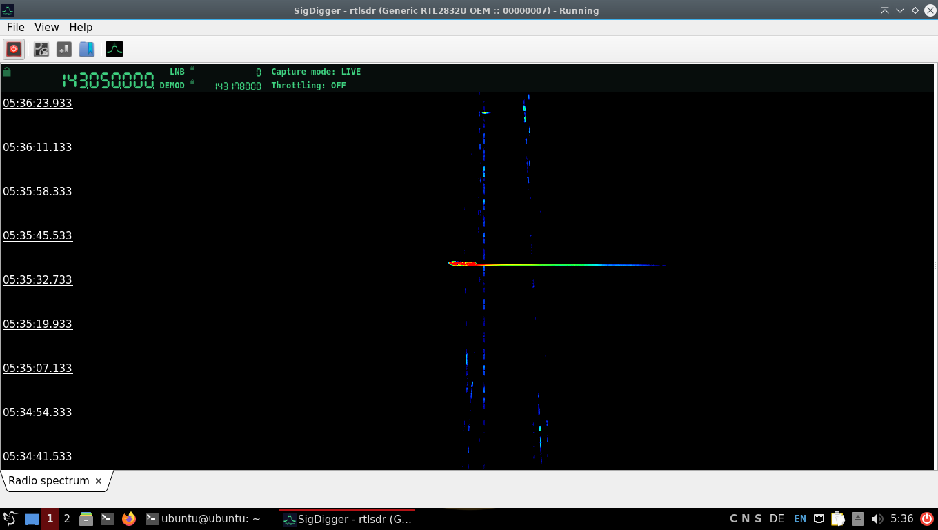

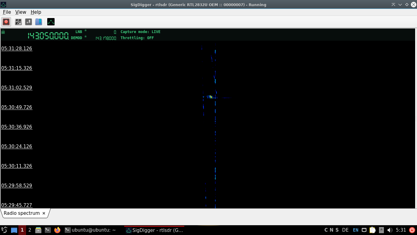

"tote Hosen" heute Nacht. Ein "einsamer" im Weltraum um 01:54 und der beste um 05:35 MESZ.
Josef

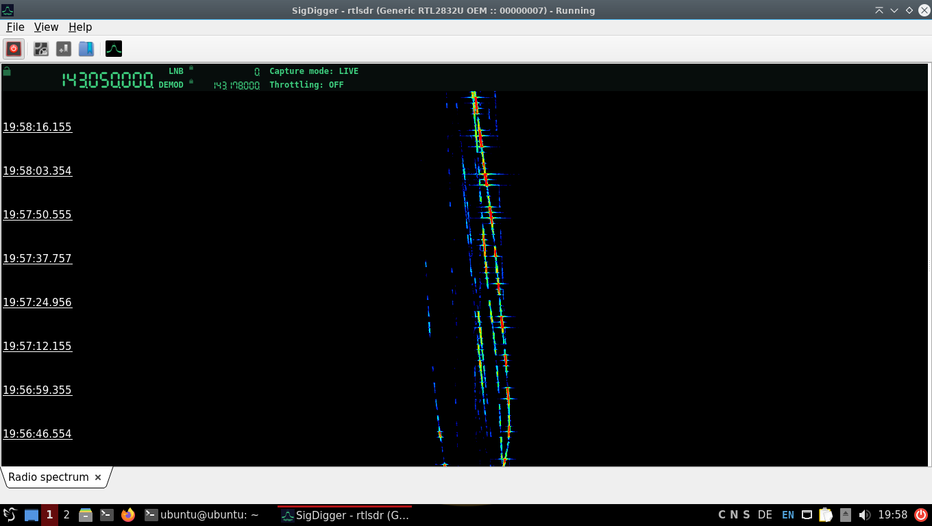

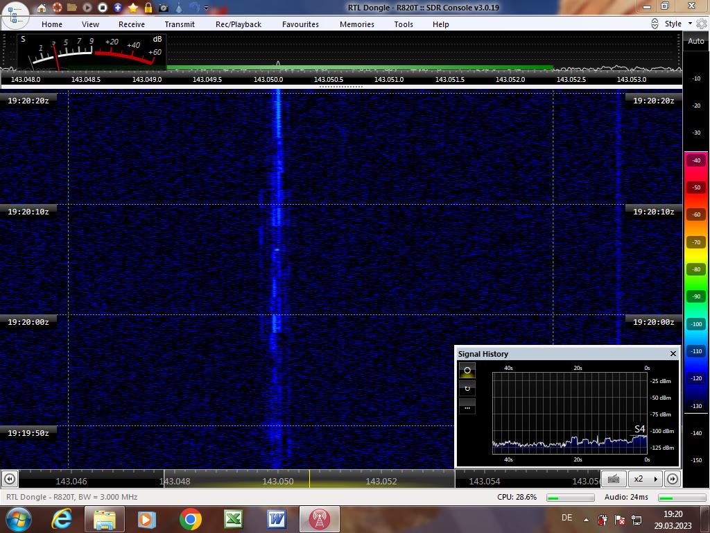

Guten Morgen,
hier die besten von gestern Abend, heute Nacht und heute Morgen.
Josef

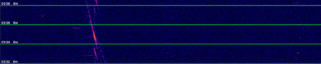

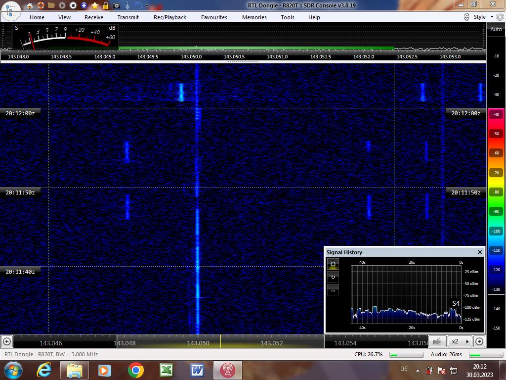

kann ich bestätigen, heute Nacht nicht viel los. Hier meine besten Logs: von 03:29-03:31 MESZ "drei auf einen Streich" und die "drei Reflektionen" von Eberhard sehen bei mir so aus.
Josef

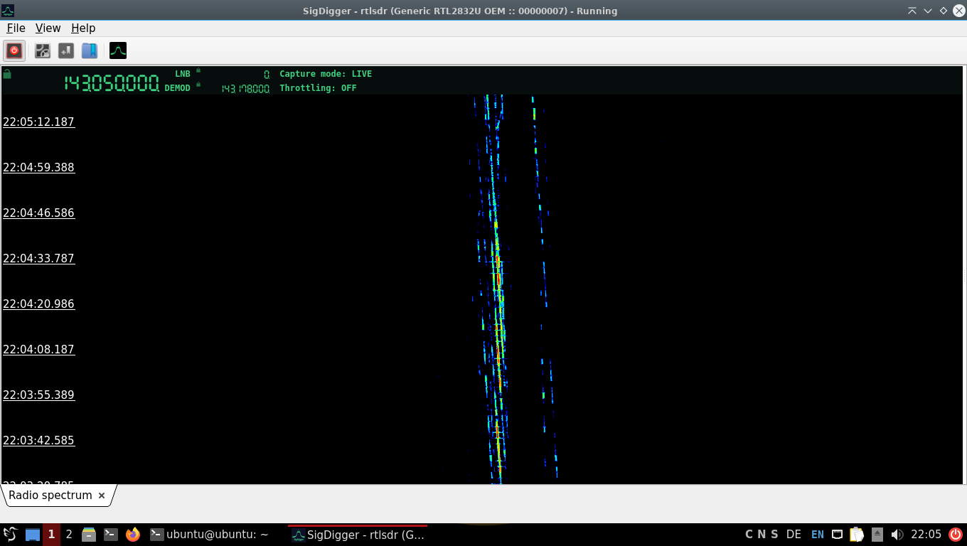

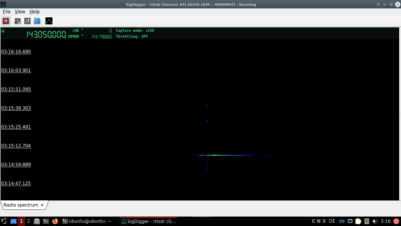

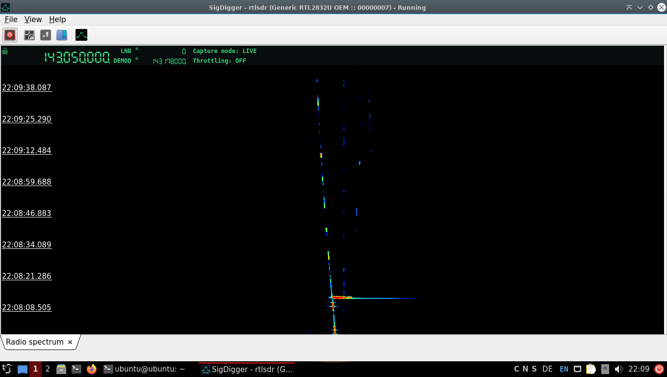

der beste um 22:08 MESZ, danach Feierabend. "Sonderbare Signale" von Eberhard sehen bei mir so aus 22:12 MESZ.
:regen::regen::regen::regen::regen::regen::regen::regen::regen::regen::regen::regen::regen::regen::regen::regen::regen::regen::regen::regen::regen::regen::regen::regen::regen::regen::regen::regen::regen::regen::regen::regen::regen::regen::regen::regen::regen:
Josef

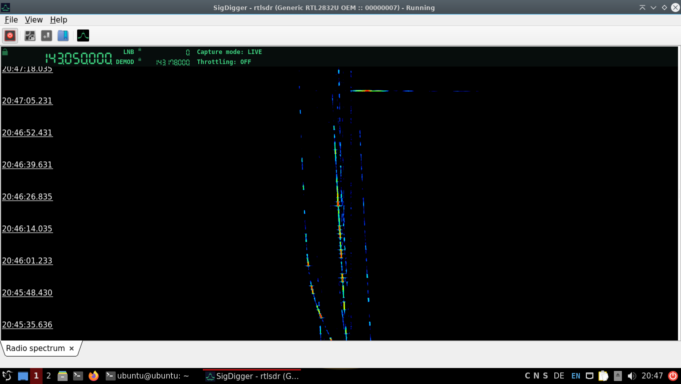

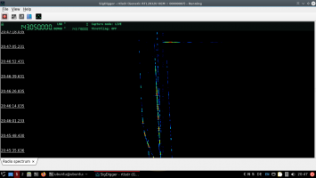

letzte Nacht mal wieder UHU...Unter Hundert !
95 Ereignisse zw. -100 und -75 dB und drei leicht darüber.
Zum Vorzeigen war da aber nix dabei.
Um 05:20 UTC heute Morgen wanderte mal wieder ein Signal von der GRAVES-Frequenz
weg.... siehe screenshots.
Schönes Wochenende
LG Eberhard

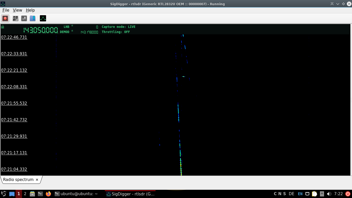

die "Wanderung" 05:20-05:23 UTC von Eberhard kann ich bei mir nicht erkennen. Vielleicht muss ich bei mir die Bandbreite vergrößern.
Schöne WE
Josef

Moin in die Runde,

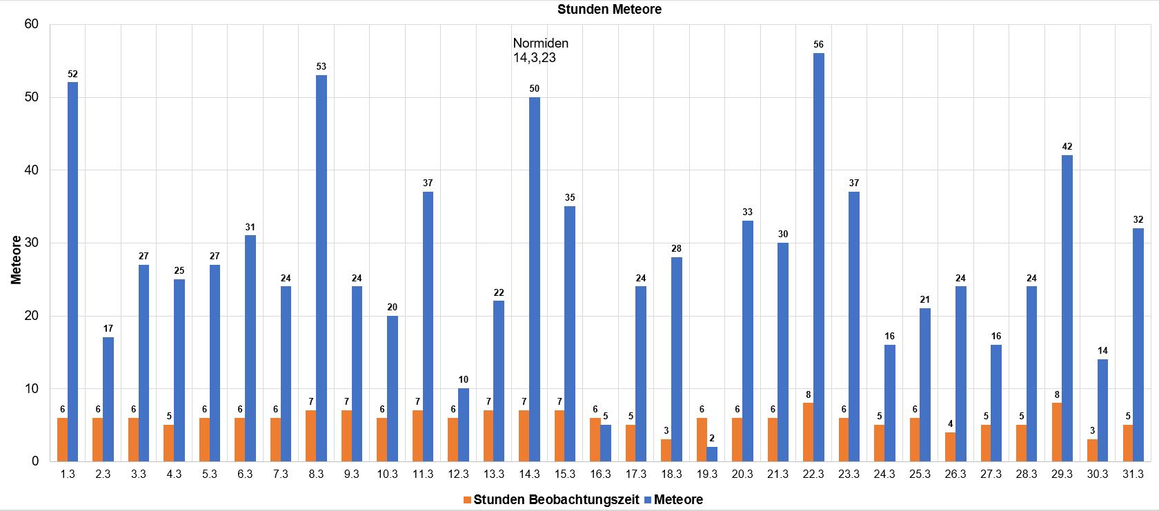

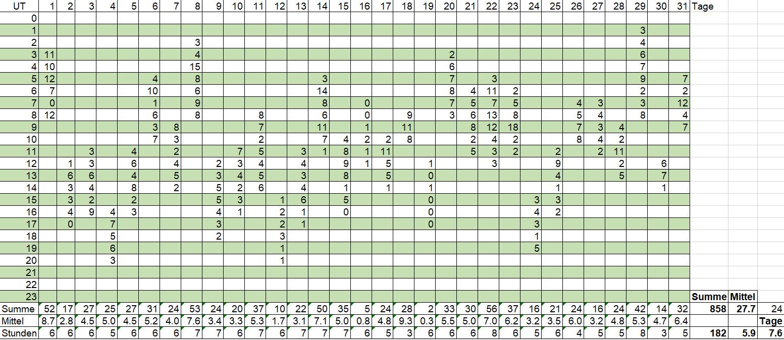

auch der Quartalsabschluss war nicht berauschend.
Ein mittelprächtiges Exemplar zum Bilderdeuten:
Eberhards kleines Waschbrett finde ich interessant. Ich denke, es ist zunächst mal eine langsame Flugzeugspur, deren Echo auf dem Weg zur Antenne für einige Sekunden noch mal (an einem anderen Flugzeug?) reflektiert wurde.
Bei mir sieht der Moment so aus. Eine Flugzeugspur bei Dourbes (links), etwas Gewölk bei Graves NL, alle anderen dunkel.
Eine andere Frage wollte ich schon immer mal stellen. Zur Zeit ist mal wieder häufig eine "Rudelbildung" der kleinen Meteörs zu sehen.
Etwa so was gestern Abend (21.32 - 21.40 UT auf Ieper, vorher und hinterher mindestens 10 min kein Signal)
Eine solche zufällige Häufung ist statistisch ziemlich sicher auszuschließen, das kann man per Binomialverteilung gut simulieren. Kommen die Teilchen im Bündel angeflogen oder zerfällt ein größerer Körper beim Eintritt? Aber bei angenommenen 30 km/s muss sich das "Trümmerfeld" ja über einige 100 km in die Länge ziehen. Wie geht ihr beim Zählen mit solchen Häufungen um ? Sind das überhaupt "echte" Meteore oder vielleicht Weltraumschrott ?
Schöne Grüße und lasst euch nicht in den April schicken.
Matthias
