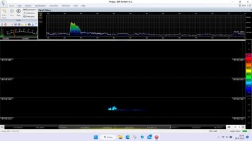

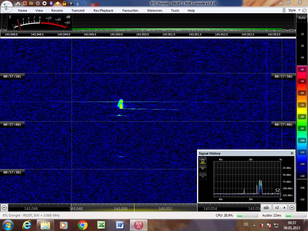

Live Beobachtungen GRAVES 4. Teil ab 01.01.2023

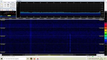

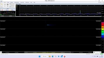

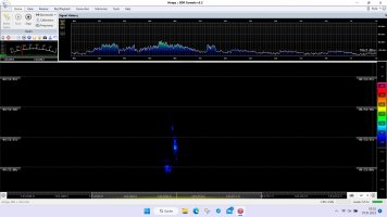

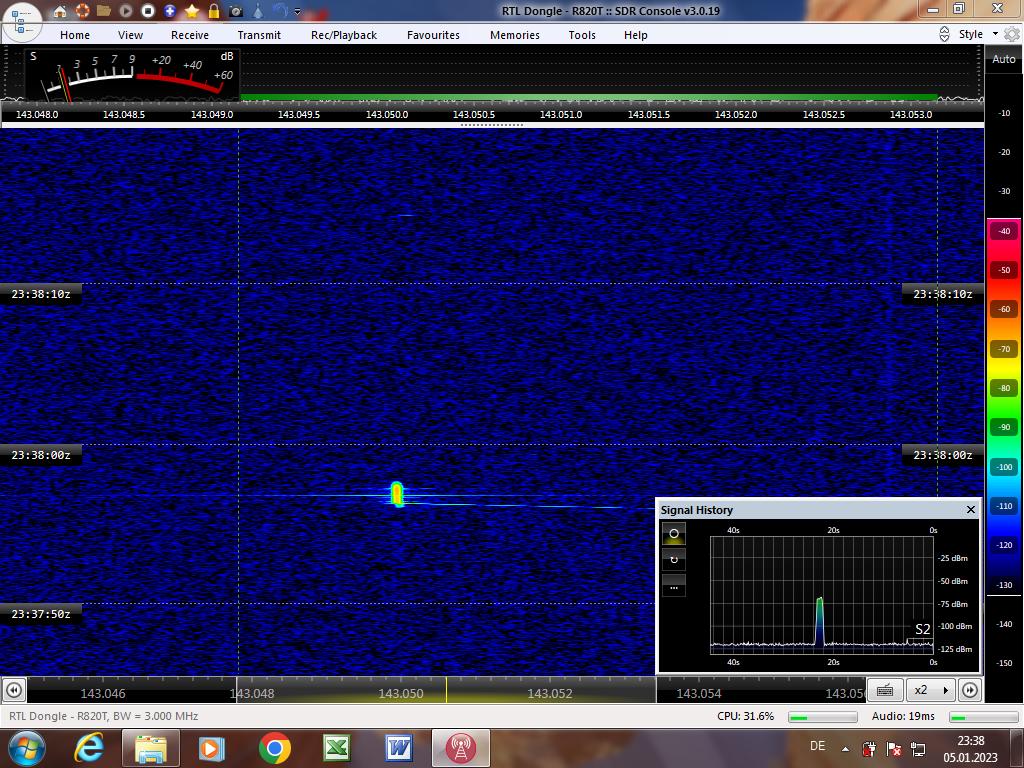

letzte Nacht nur Kleinkram auf niedrigem Nieveau.
133 Ereignisse zw. -100 und -75 dB und nur fünf darüber.
Die drei screenshots zeigen die mageren Hai-Lights der ganzen Nacht.
LG Eberhard

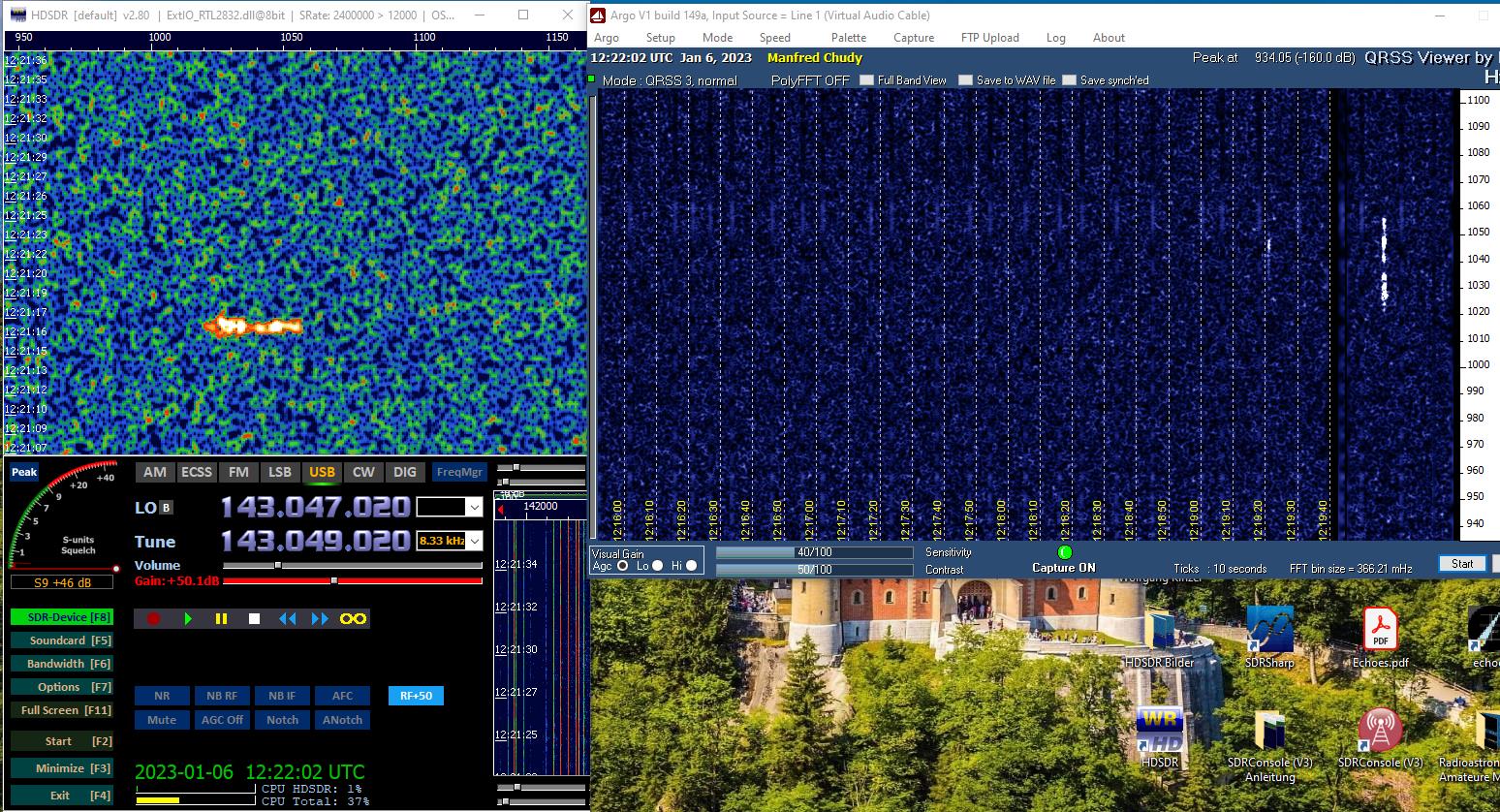

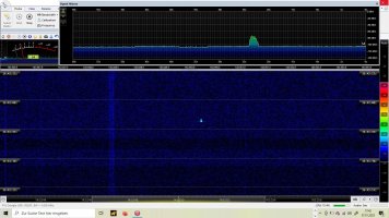

Schon etwas merkwürdig, mal sehen, ob es weitere Ergebnisse gibt. Habe meine Daten erstmals mit RadioSkyPipe bearbeitet. Als Gegenkontrolle berechne ich die Daten am Wochenende noch einmal mit meinem selbstgeschriebenen Programm.

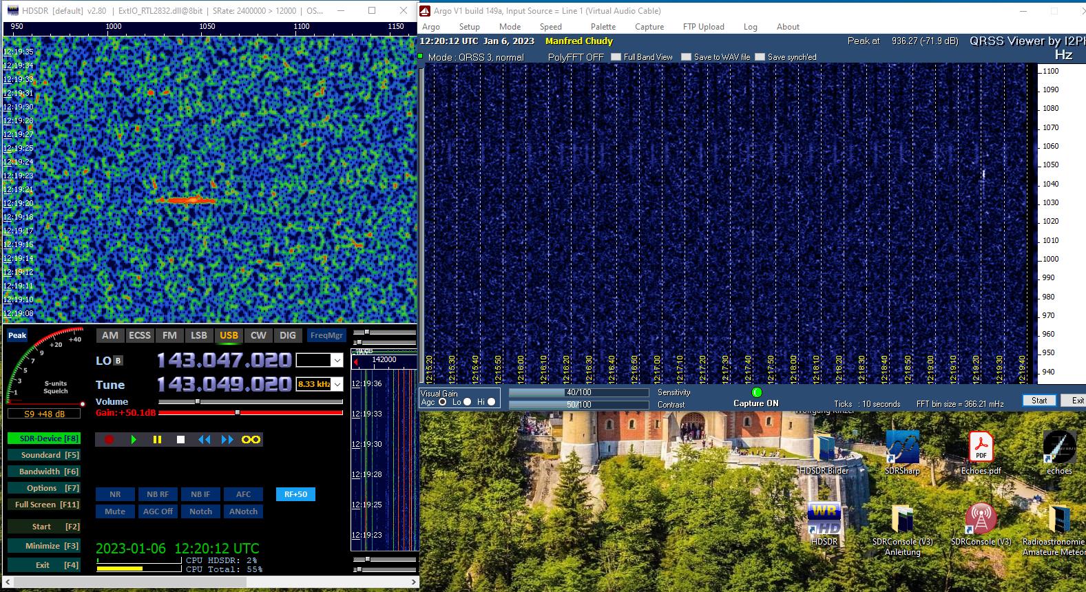

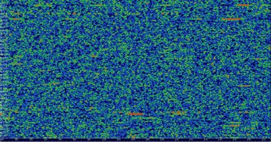

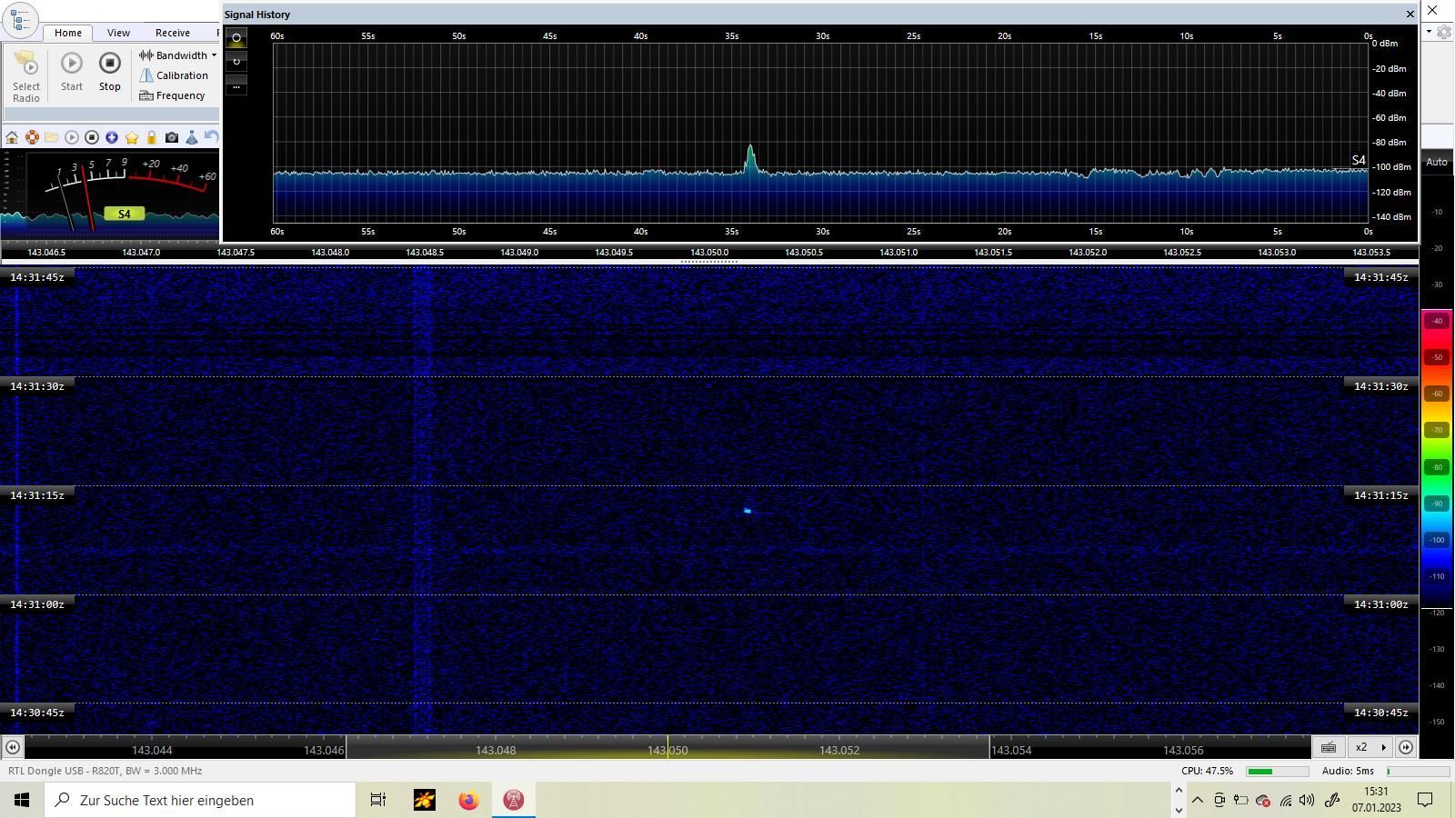

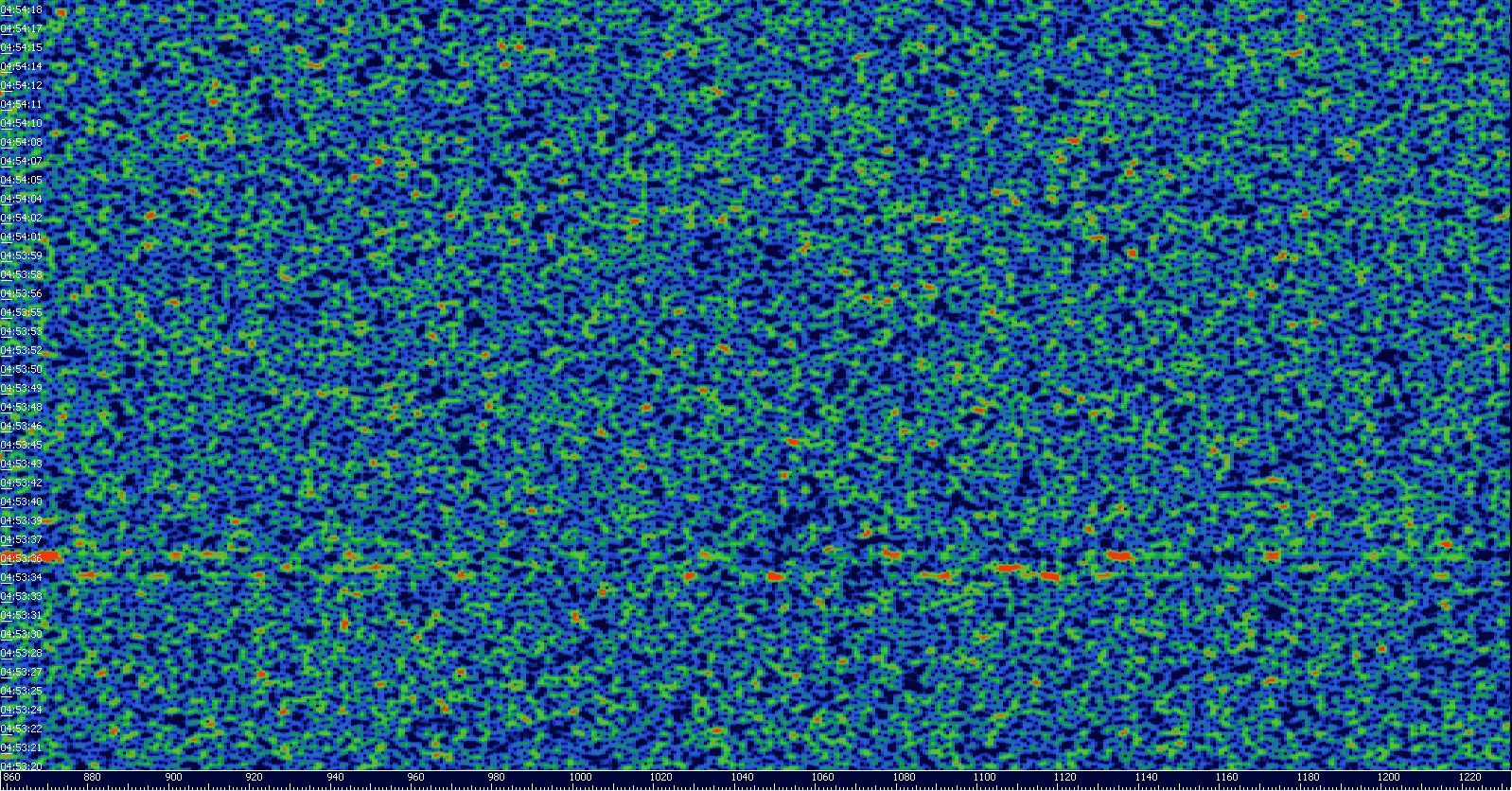

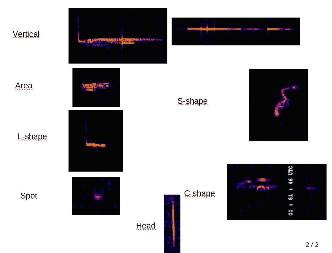

Hallo Meteoriten Freunde,
6,1,2023
Beobachtungszeit Stunden 7
Meteore 12
Area Fläche Echo
Interrupted unterbrochen Echo
Head Kopf Echo

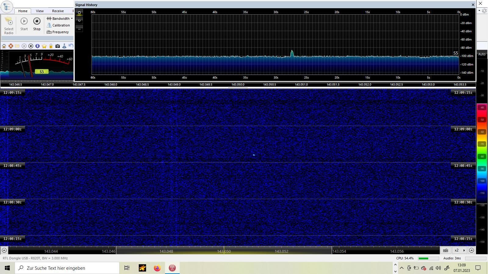

LG Manfred

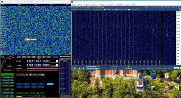

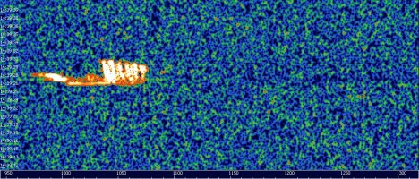

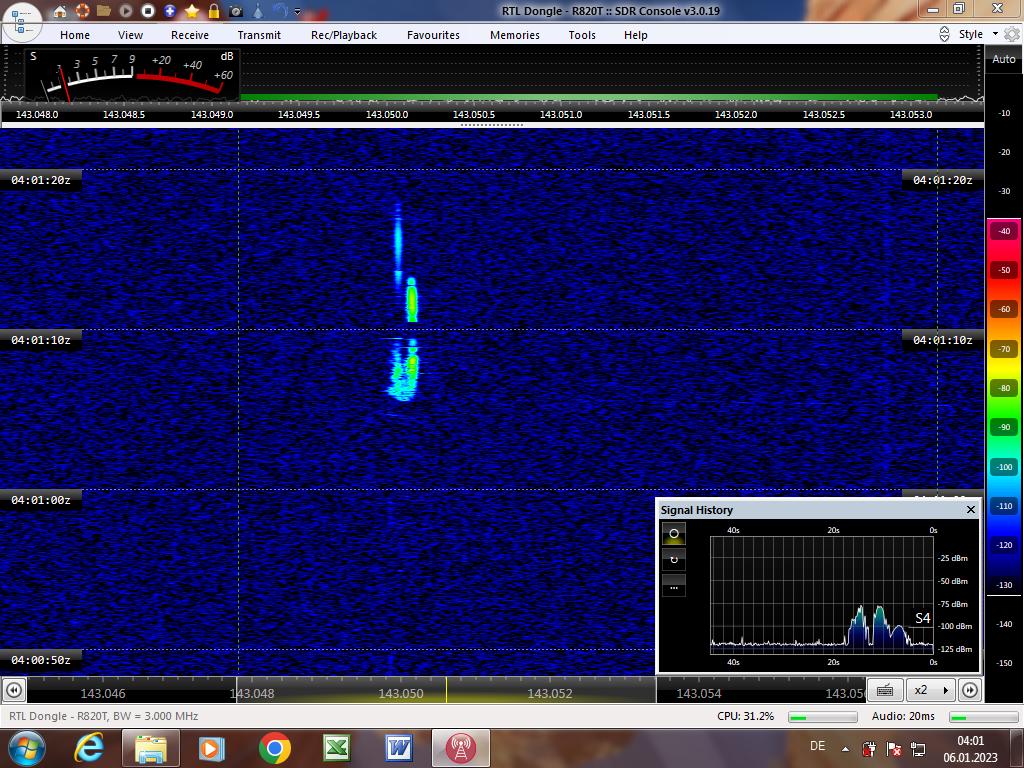

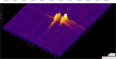

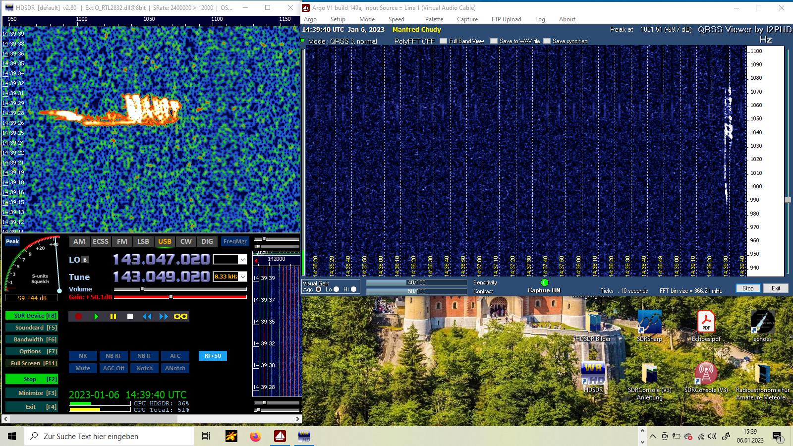

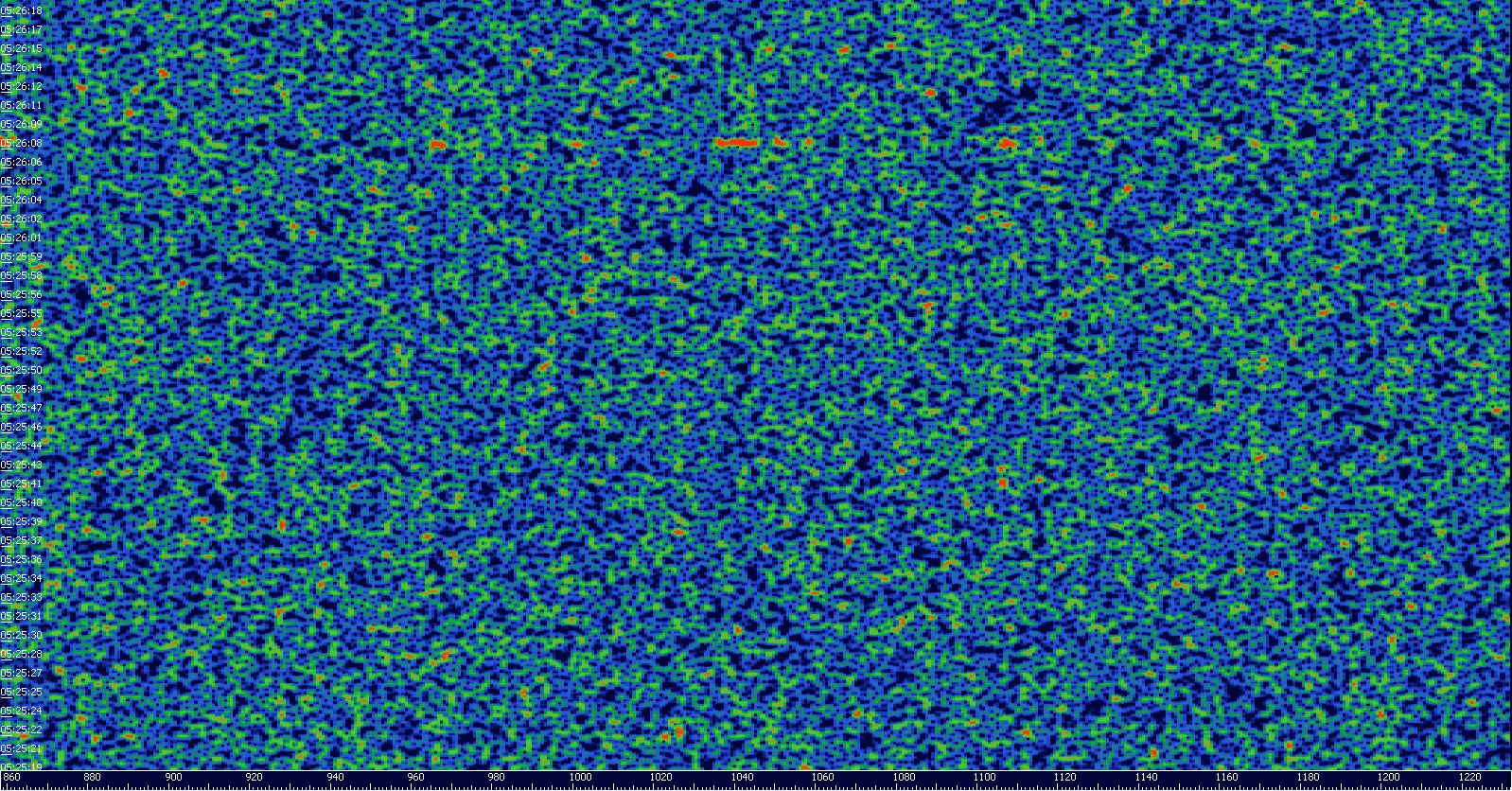

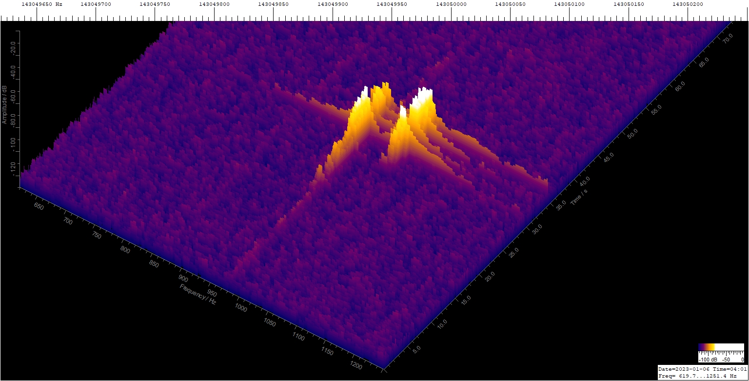

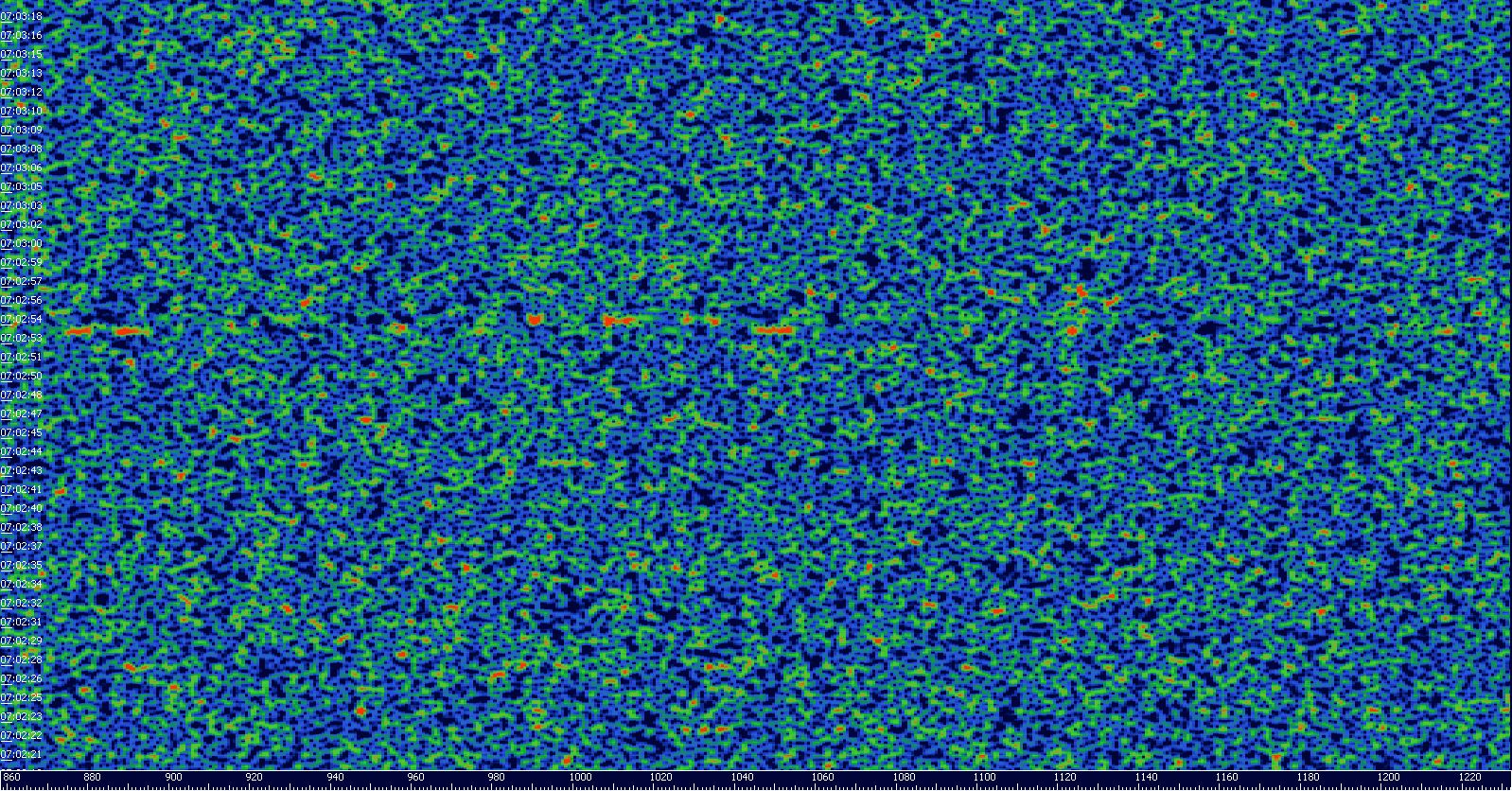

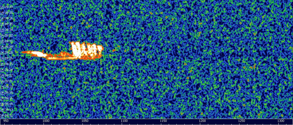

Guten Tag,
einen Dual-Meteor kann ich beisteuern. Das zweite Bild wurde mit ImageJ erstellt.
(Meine Auswertung ist auch noch in Arbeit.)
Wilhelm

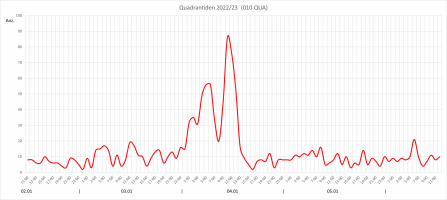

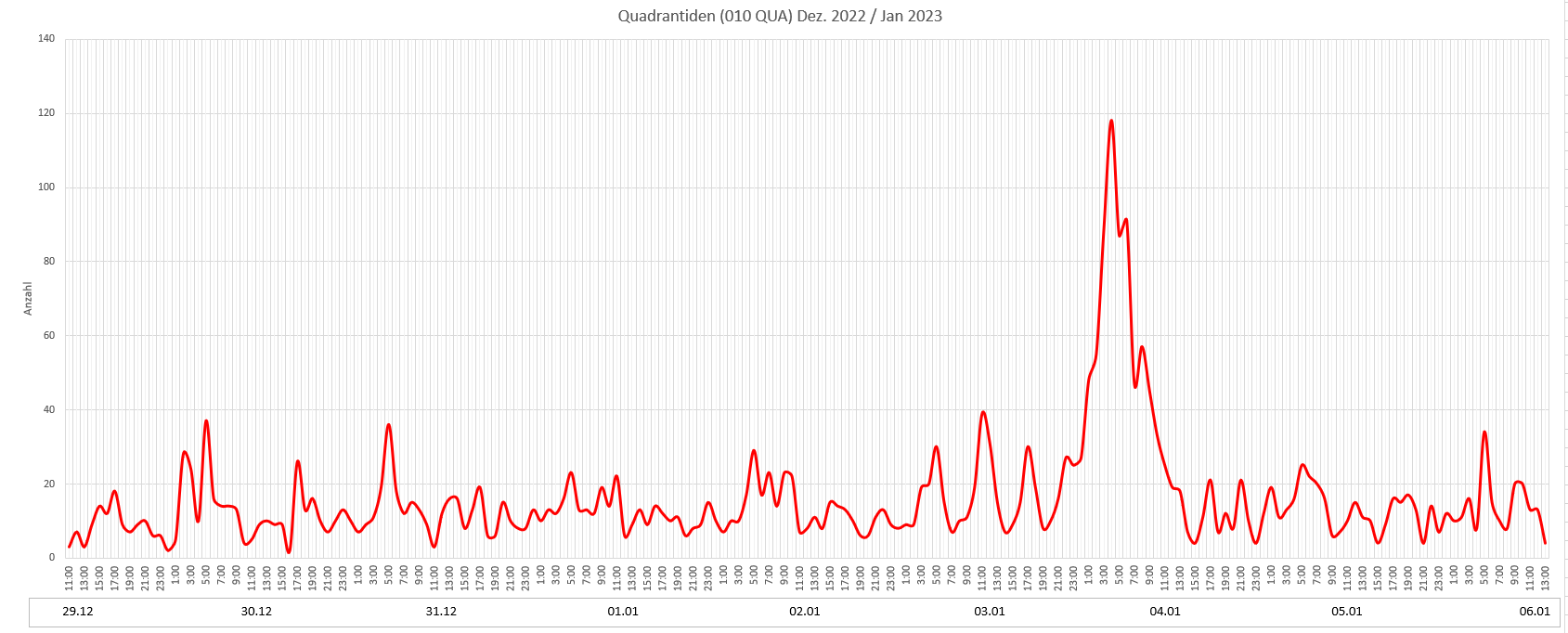

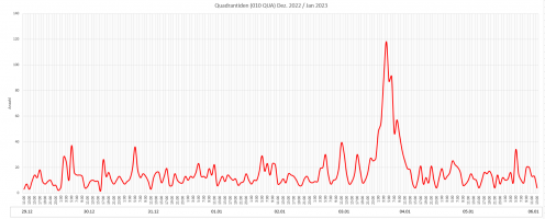

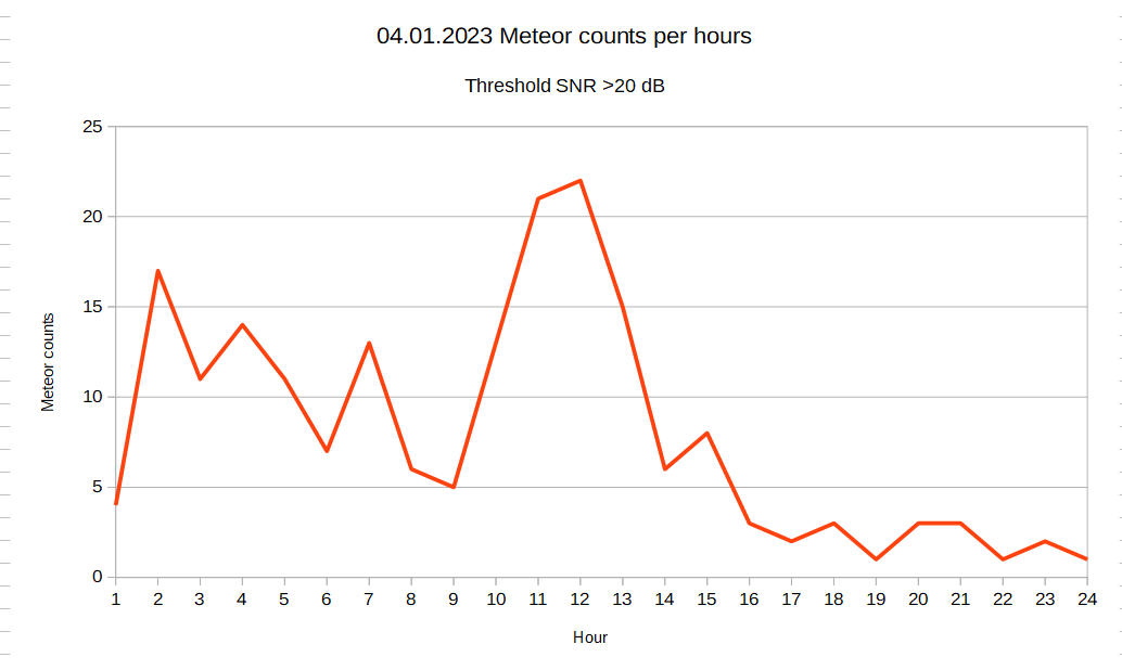

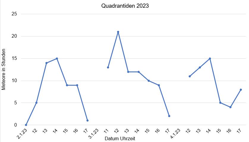

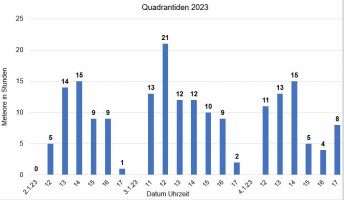

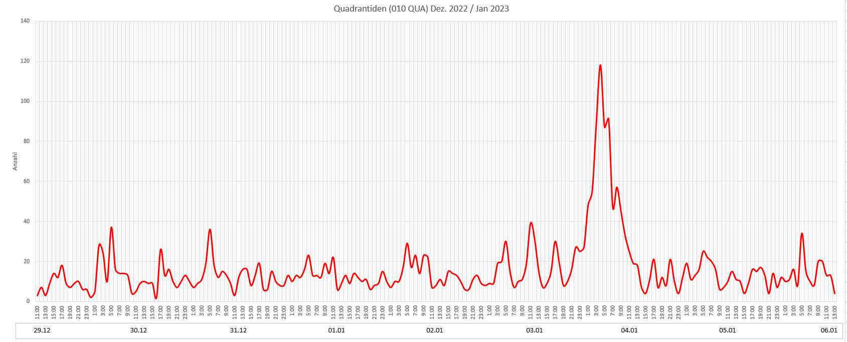

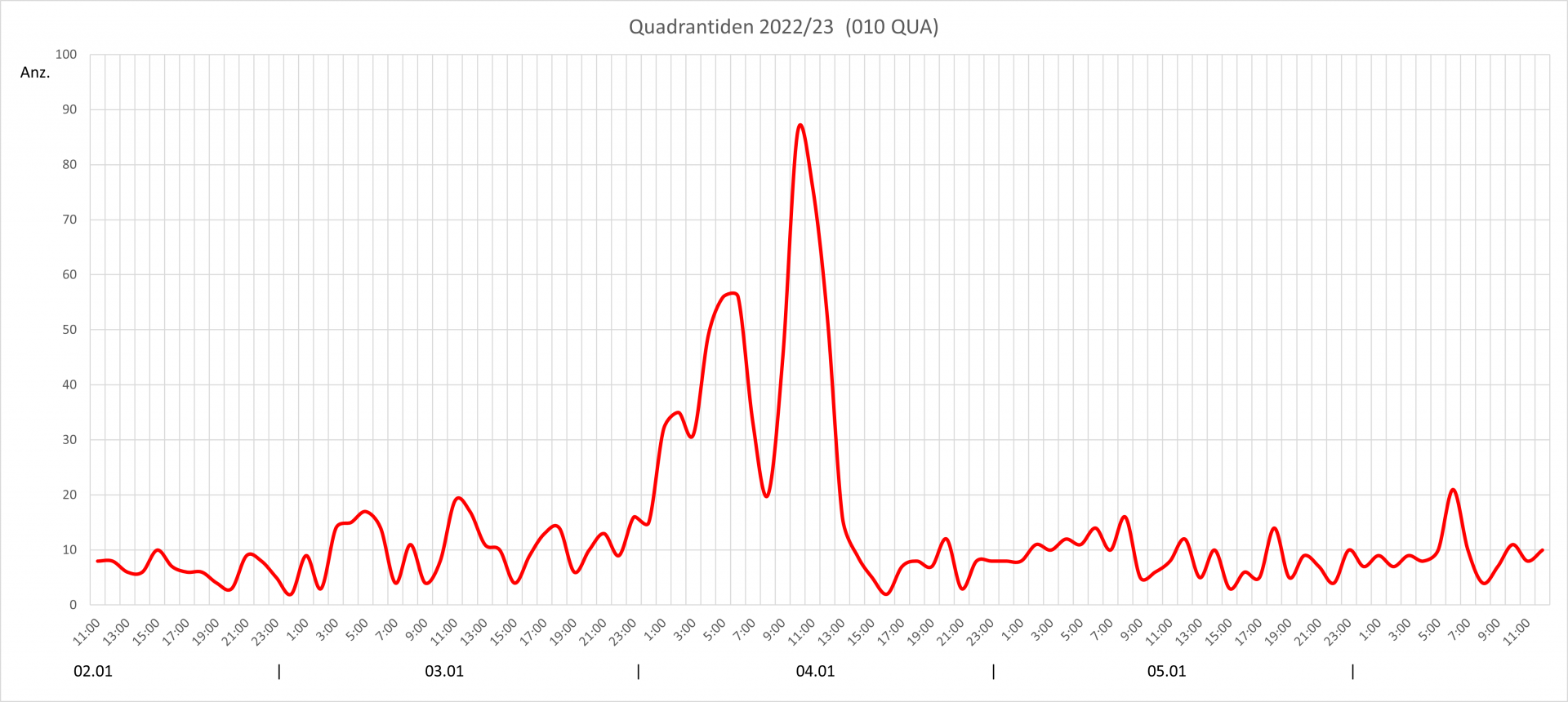

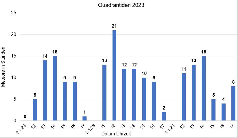

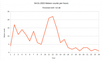

Hallo Stefanie,
herzlichen Glückwunsch zu deiner ersten Auswertung.
Es ist erstaunlich, dass das Maximum bei dir um 11-12 h und bei Jörg um 10 h kommt, während es bei Andreas und Erik um 4 h und bei mir um 6 h liegt.
Vielleicht kommen noch mehr Beobachtungen dazu.
Nun lernen wir dank Erik neue Bezeichnungen. Bisher gab es vor allem Raucher und Raser.:)
Wilhelm
Guten Morgen,
Das ist spannend, fraglich ob es am Standort (bei mir Osten Deutschlands), der Anlage und/oder dem Threshold liegt ? Werde mal meinen SNR Threshold wieder runter setzen, ich war primär nur an den größeren Objekten interessiert und mir kam zu viel Kleinzeugs rein…
Stefanie

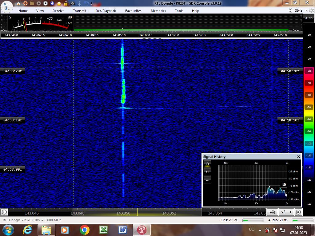

sehr ruhige letzte Nacht.
147 Ereignisse zw. -100 und -75 dB und vier darüber.
Keine Kracher, keine Hingucker.
Erst gegen Morgen gabs ein paar mittlere Verdampfer.
Wilhelm: Der Vorteil der "volkstümlichen" Bezeichnungen liegt darin, dass auch der Nicht-Fachmann
sich etwas darunter vorstellen kann.....
LG Eberhard

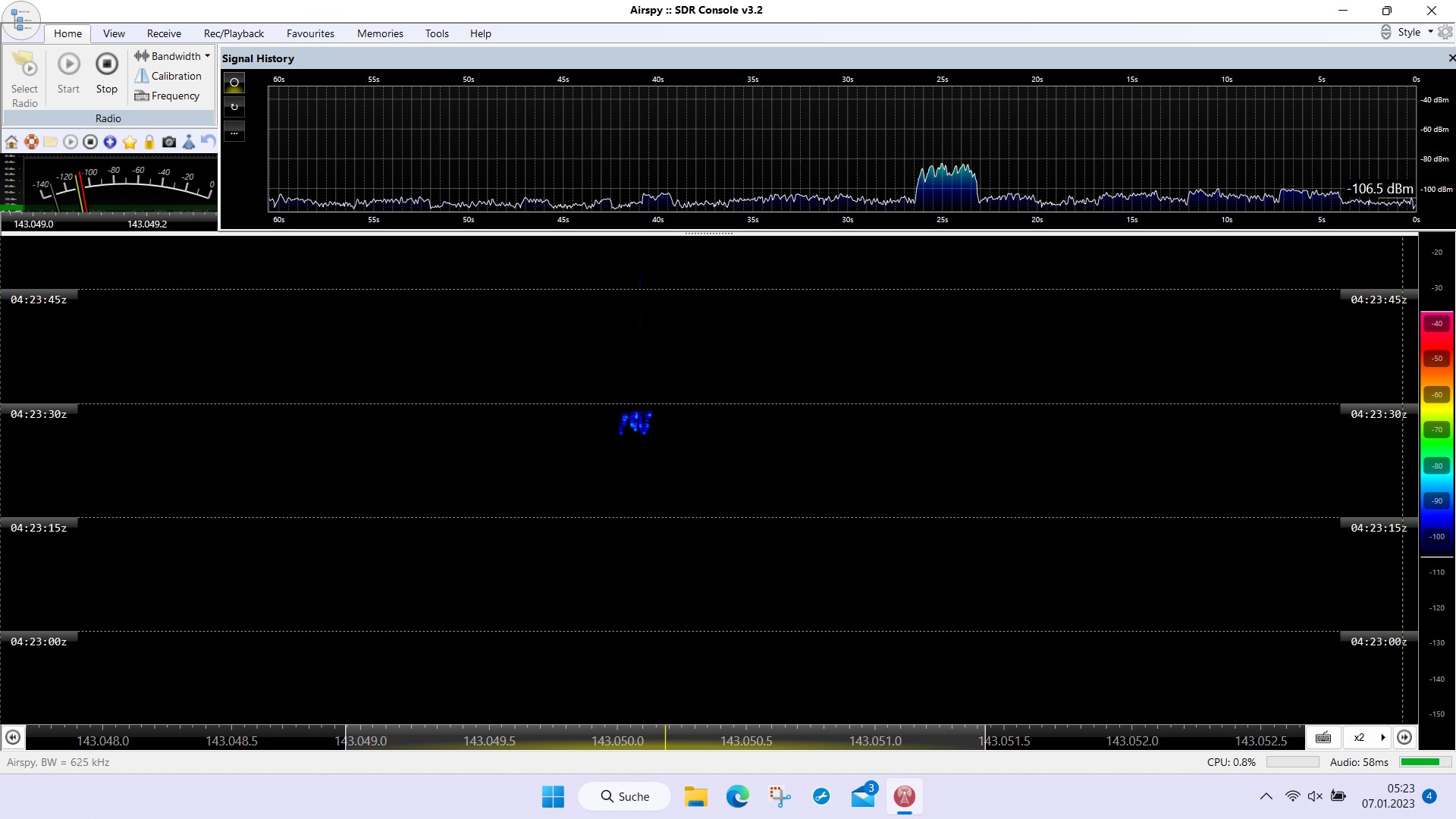

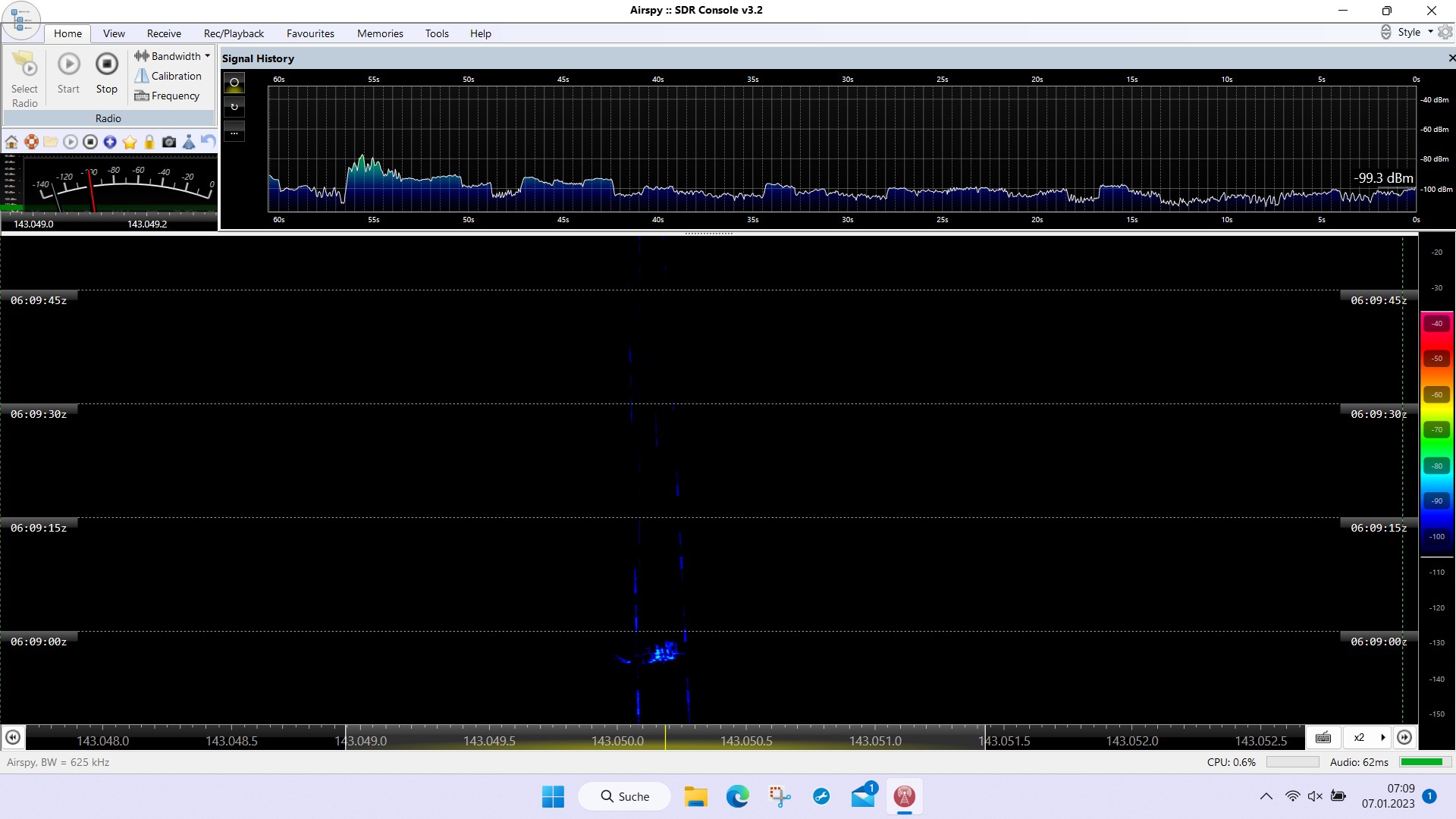

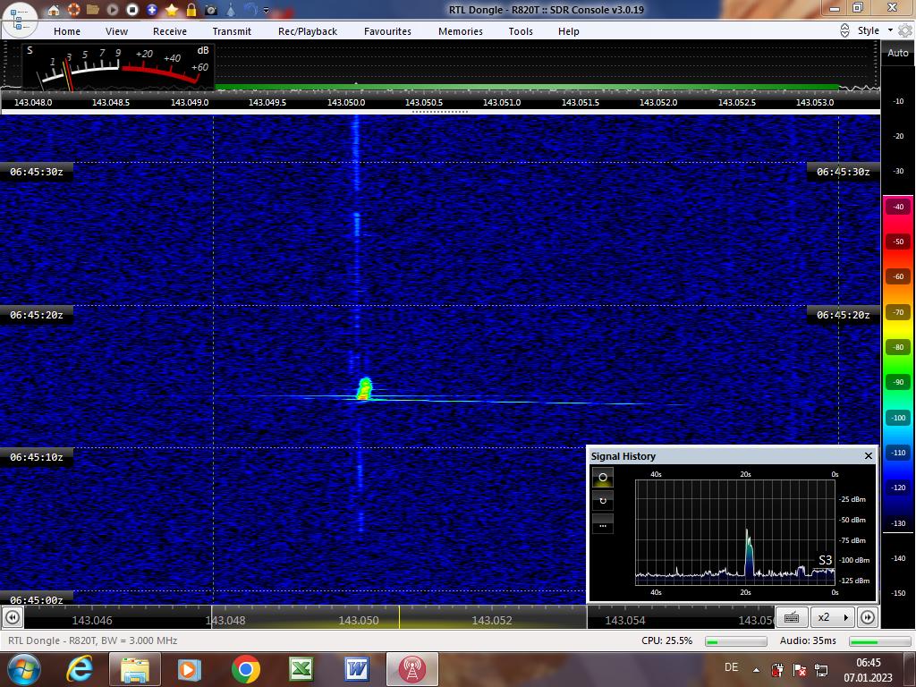

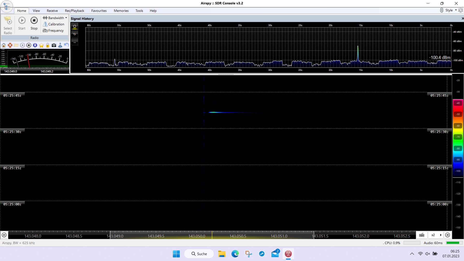

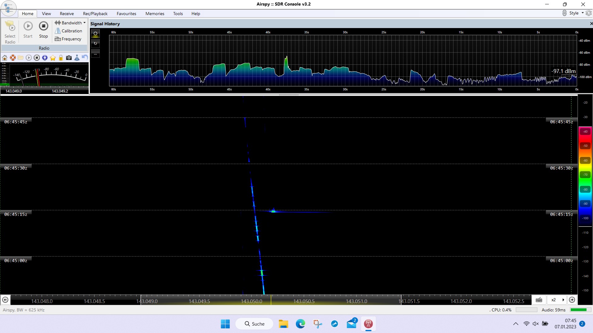

Guten Morgen zusammen,
hier die besten von heute Morgen. Eberhard: Bestätigung von 04:58 und 06:45 UTC.
Josef

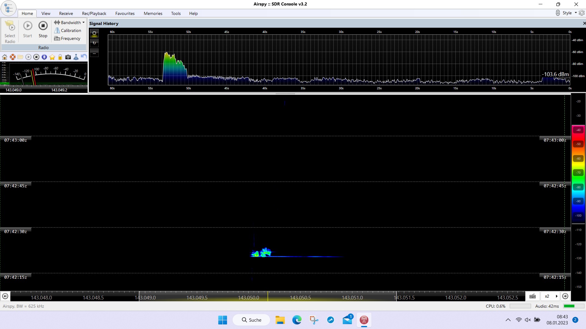

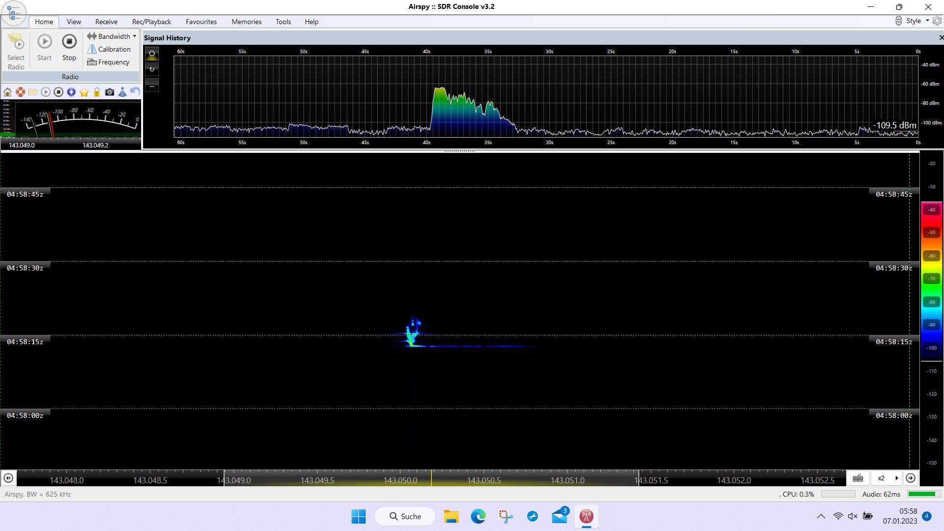

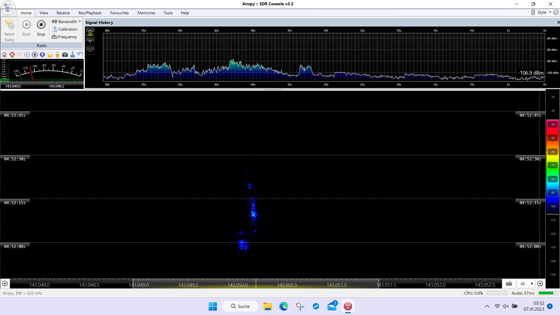

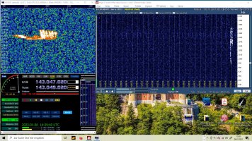

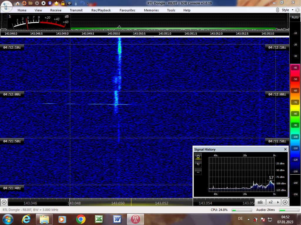

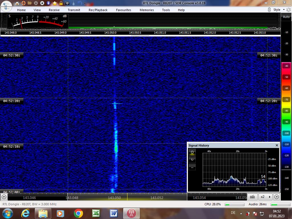

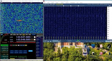

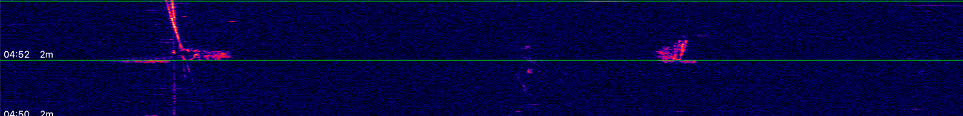

Hallo in die aktive Runde,
sorry, ich komme im Moment nur sehr gelegentlich dazu, mal stille am Computer zu sitzen.
04.58 UT bei Eberhard und Josef habe ich auch recht schön, 06.45 UT mal wieder gar nicht.
Der hier um 04.52 UT (bei Josef vorhanden ) zeigt aber mal wieder eine interessante Flugbahn (?)
Er ist bei UK (ganz rechts) gar nicht da, bei Ieper sehr klein (oder es sind zwei kleine, die nichts damit zu tun haben. Also wenig 6-m-Echo
Bei Graves von Barcelona aus (rechts) ist es ein Raucher oder Verdampfer oder overdense mit einer Lebensdauer der Wolke von ca. 40 s.
Bei Graves von NL aus beobachtet sind es wahrscheinlich zwei Reflektionen des selben Ereignisses, links (rotverschoben) der unten sichtbaren Mittellinie als "Raser" oder underdense, rechts blauverschoben (etwas später?) noch mal als etwa 20 s Wolke. Ein doofes Flugzeug musste auch noch mit aufs Bild :-(
Derartige Objekte (NL gedoppelt, von Barcelona erfasst, nordwestlich nichts) sind erfahrungsgemäß bei Eberhard und offenbar auch bei Josef gut zu "sehen".
Nach meiner bisherigen Interpretation kommt die Doppelung dann zustande, wenn das Objekt sowohl durch die "Hauptkeule" als auch durch die östliche "Rückkeule" fliegt.
@ Stefanie, Eberhard (und alle anderen natürlich): Ist dieses Objekt bei euch da ?
Meine Haushaltspflichten rufen.
Kommt gut durch den Tag
Liebe Grüße
Matthias
Guten Morgen,
Stefanie
Guten Tag.
Der Standort spielt offenbar eine große Rolle. Auf RMOB ist auch alles von 4-12 h dabei.
Bei mir haben die großen Echos etwa um 5 h und die Kleinen etwa um 9 h ihr Maximum. Grafiken folgen im Technik-Thread.
Wilhelm
der 04:52er UTC von Matthias:
Siehe die beiden angehängten screenshots.
Der waagrechte Plasmastrahl des Kopfes ist "rotverschoben". Er bewegt sich von meiner Antennenrichtung weg. Auch der erste Teil der senkrechten Ionisationswolke ist zunächst
noch im "Roten", dann aber auf der GRAVES-Frequenz. Das kann unterschiedliche Gründe haben.
Die Ionisationswolke wird auch von mehreren Radarimpulsen unterschiedlich stark angestrahlt und damit ergeben sich auch unterschiedlich starke Echos.
Je nach Beobachtungsstandort kann das Echo auch abweichende Signale produzieren.
Zwischen uns im "Norden" und Barcelona im "Südwesten" ist da schon ein Unterschied.
Bitte auch beachten:
Je nach verwendeter Frequenz sind die Echos von Plasmastrahl und Ionisationswolke unterschiedlich.
Im Bereich von 50 MHz von BRAMS & Co wird die "stehende" (V = 0) Ionisationswolke wesentlich länger und durchaus unterschiedlicher dargestellt wird als im 143 MHz-Bereich von GRAVES.
Dort wird, durch die höhere Frequenz, die Ionisationswolke weniger stark reflektiert - dafür aber der "rasend" schnelle Plasmastrahl recht deutlich abgebildet. Bei BRAMS ist er meistens nicht zu sehen.
IMHO
LG Eberhard

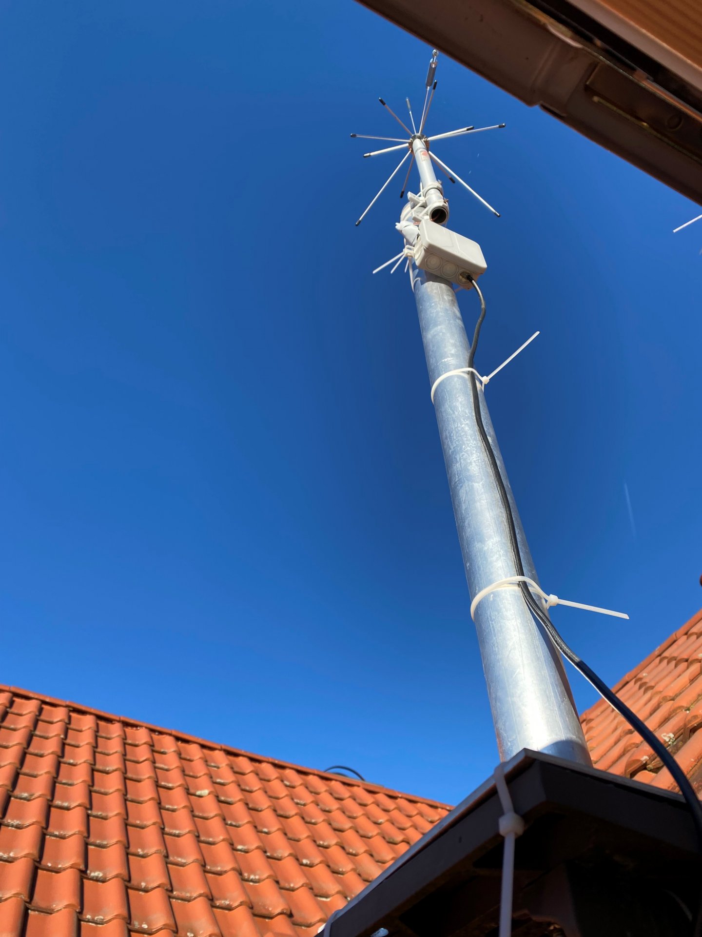

Hallo alle zusammen,
ich sollte vielleicht noch erwähnen, dass ich momentan mit meiner "größeren" Antenne auf dem Dach (freie Sicht zu GRAVES) nicht beobachten kann, weil sie defekt ist.
Leider hat meine Frau mir verboten in meinem Alter (65) auf Dach zu klettern- sie hat sicher recht :(
Darum musste ich mir was anders überlegen. Am Fenstervorsprung habe ich kleine Comet DS-3000 (Comet DS-3000 Breitband Discone Antenne 75-3000 MHz) mit Vorverstärker montiert. Nicht optimal, aber es kommt was „rein“.
Ich bin auch überrascht über die guten Ergebnisse von Manfreds kleine Zimmerantenne TechniSat DIGITENNE TT2. Also es gibt immer eine Möglichkeit Meteoriten zu jagen. :)
Josef

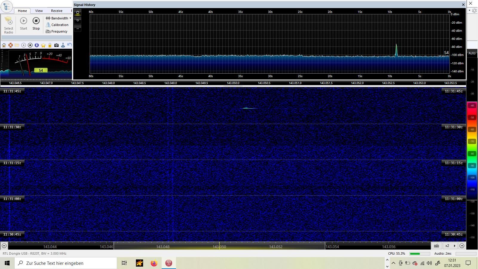

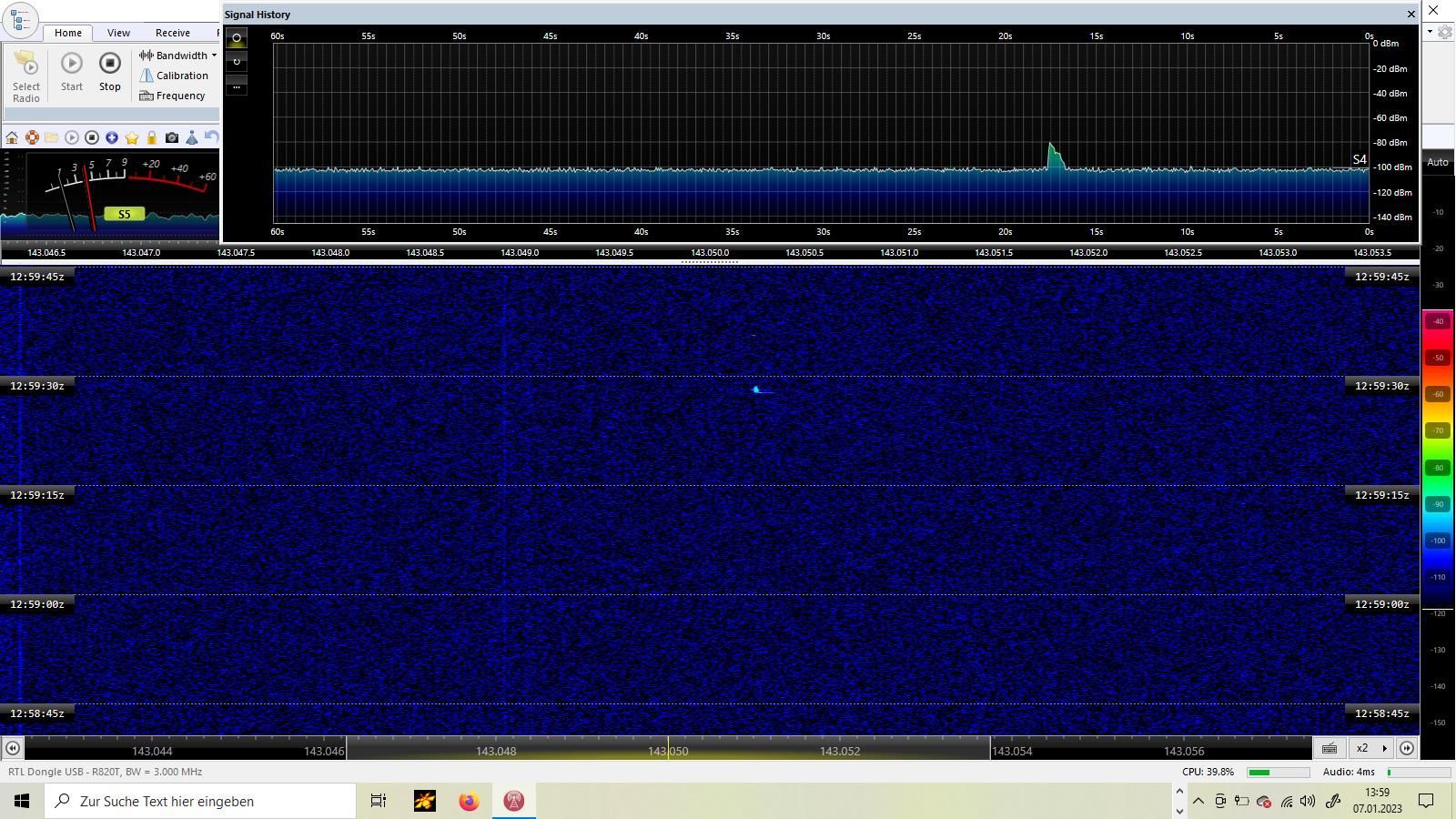

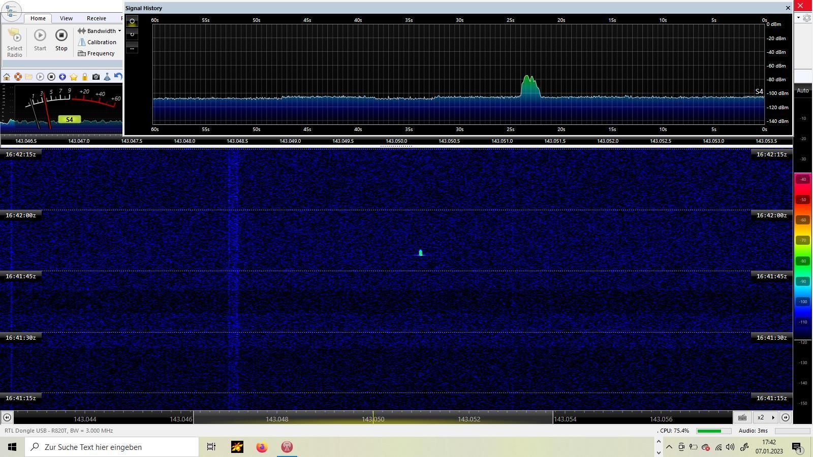

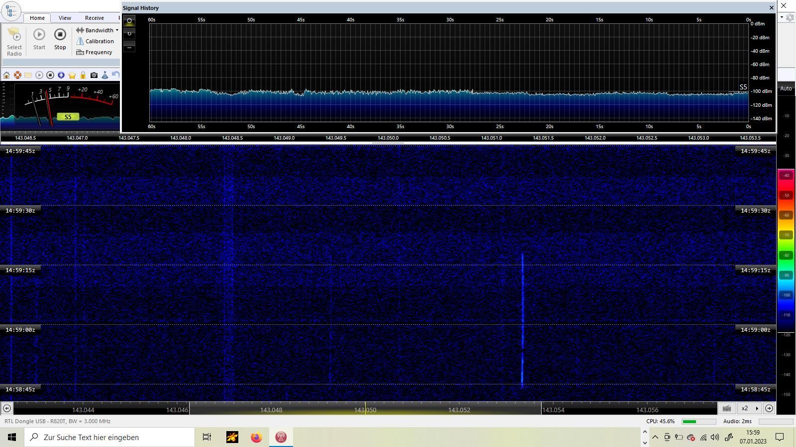

7,1,2023
Beobachtungszeit Stunden 6
Meteore 26
LG Manfred

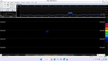

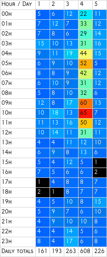

Guten Abend,
hier ein paar Screenshots von meiner ersten Session (2.-5.01.2023).
Mehr Details sammle ich hier, dort kann man auch die Daten Filtern.
https://apex.oracle.com/pls/apex/r/mete

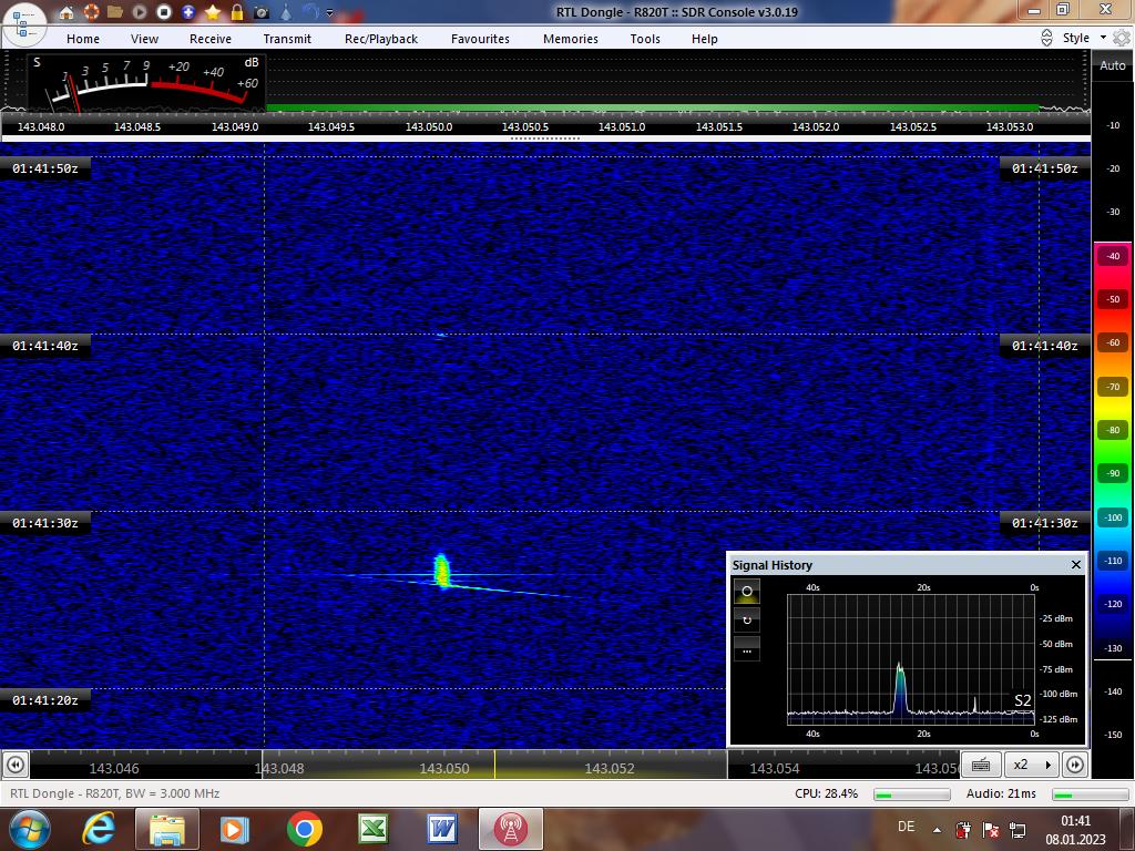

letzte Nacht war einfach nur "bääähhhhh".
134 Ereignisse zw. -100 und -75 dB und acht leicht darüber. Keine Kracher.
Oft war der Bildschirm leer - noch nicht mal Echos der GRAVES-Signale.
Schönen Sonntag.
:regen: :regen: :regen:
LG Eberhard

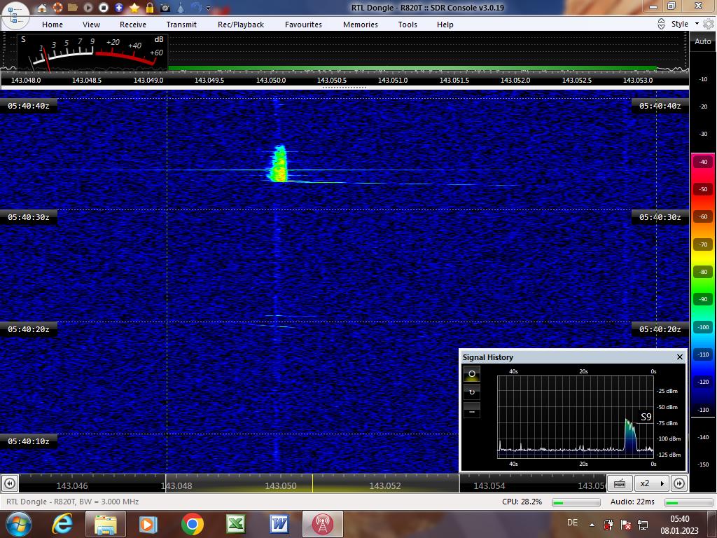

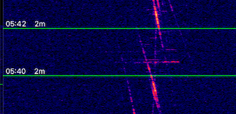

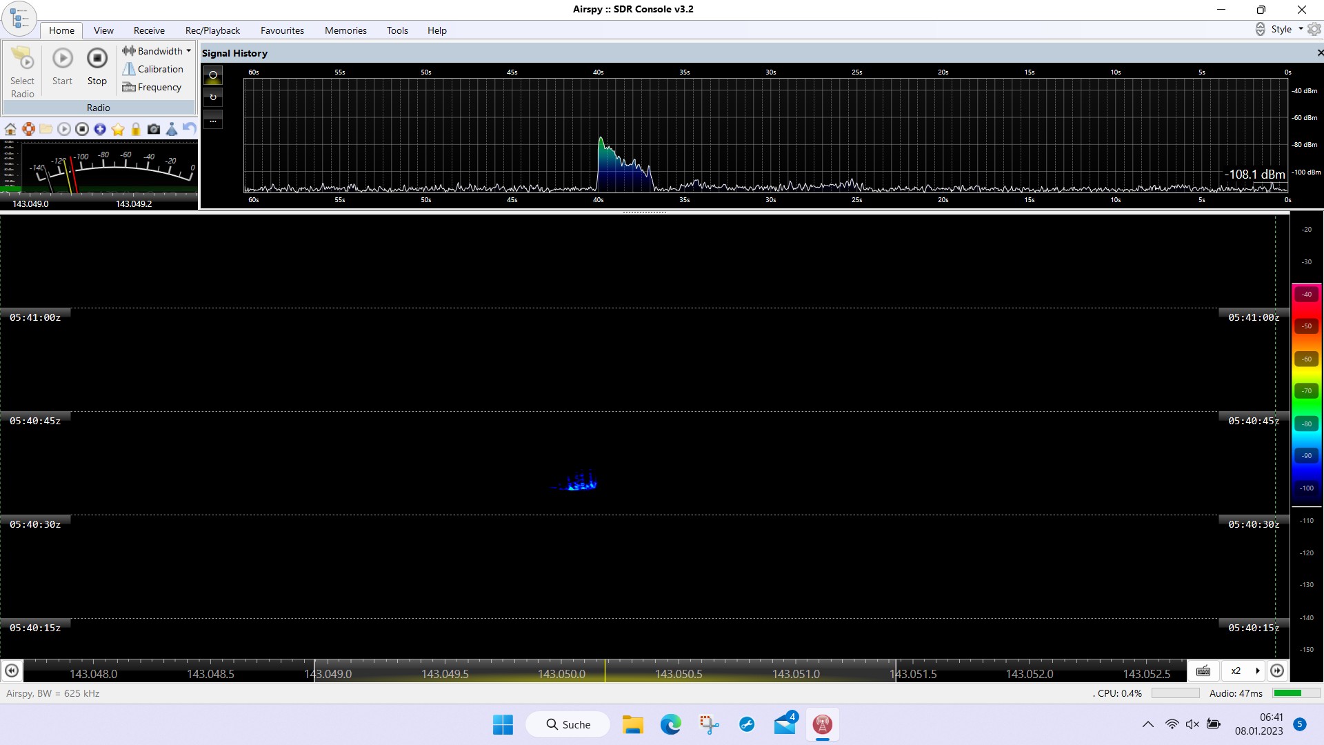

05:40 UTC von Eberhard und Matthias kann ich bestätigen. Zwei Stunden später 07:42 UTC kam einer der etwas Stärker war.
Josef

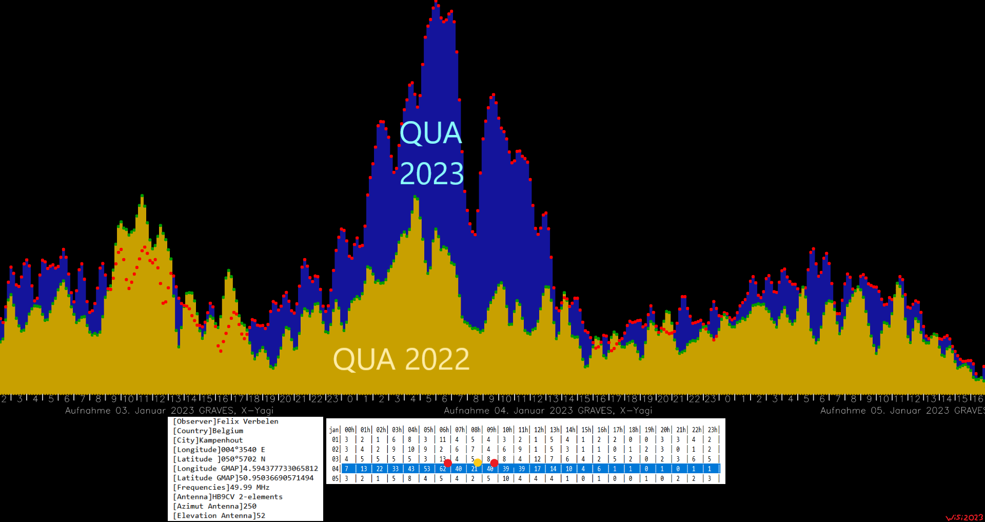

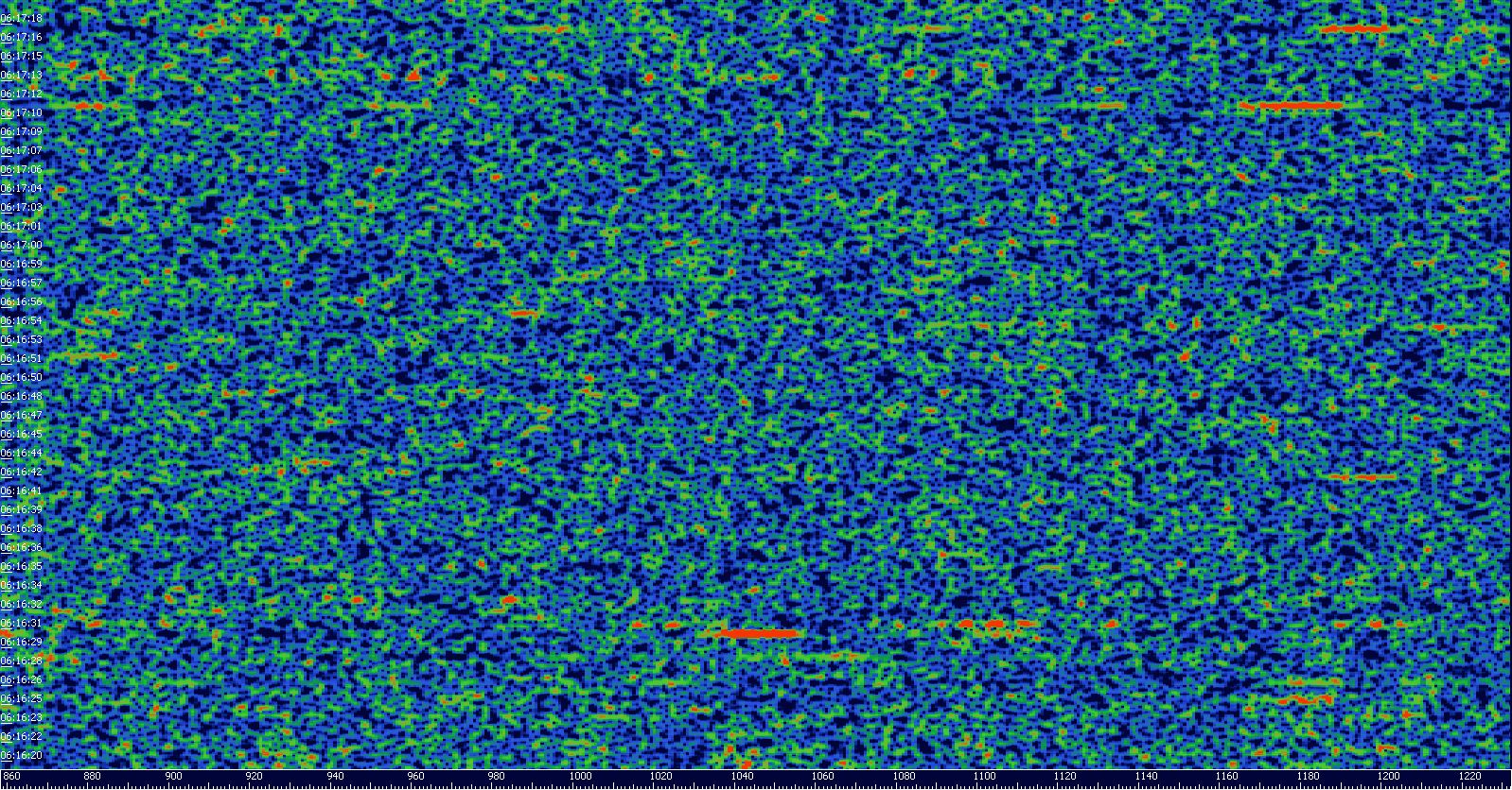

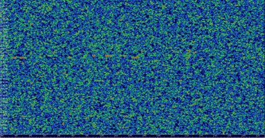

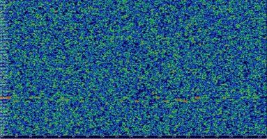

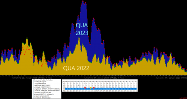

Guten Tag.
Meine Auswertung kann noch etwas dauern. Hier habe ich aber schon mal eine interessante Sache:
Die Kerbe, die auch bei Andreas zu sehen ist, ist nicht etwa ein GRAVES Artefakt. Die Kerbe ist auch in den RMOB-Daten von Felix Verbelen, Ieper (49.99 MHz) zu sehen.
Einen sonnigen Sonntag wünsche ich Euch,
viele Grüße,
Wilhelm

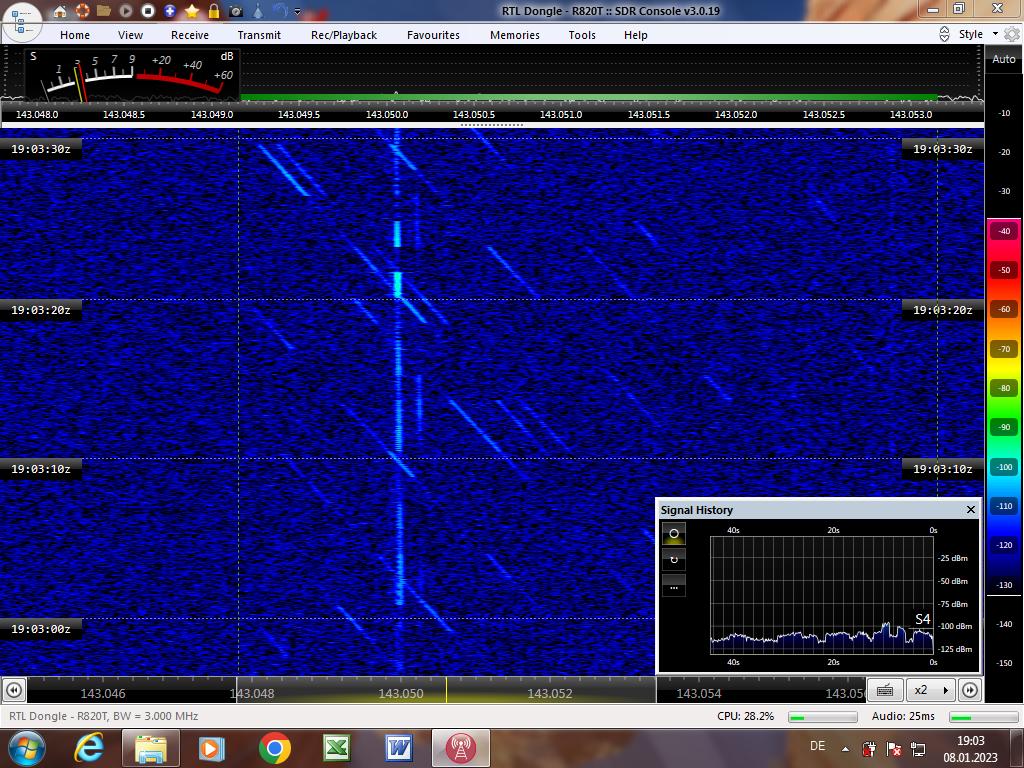

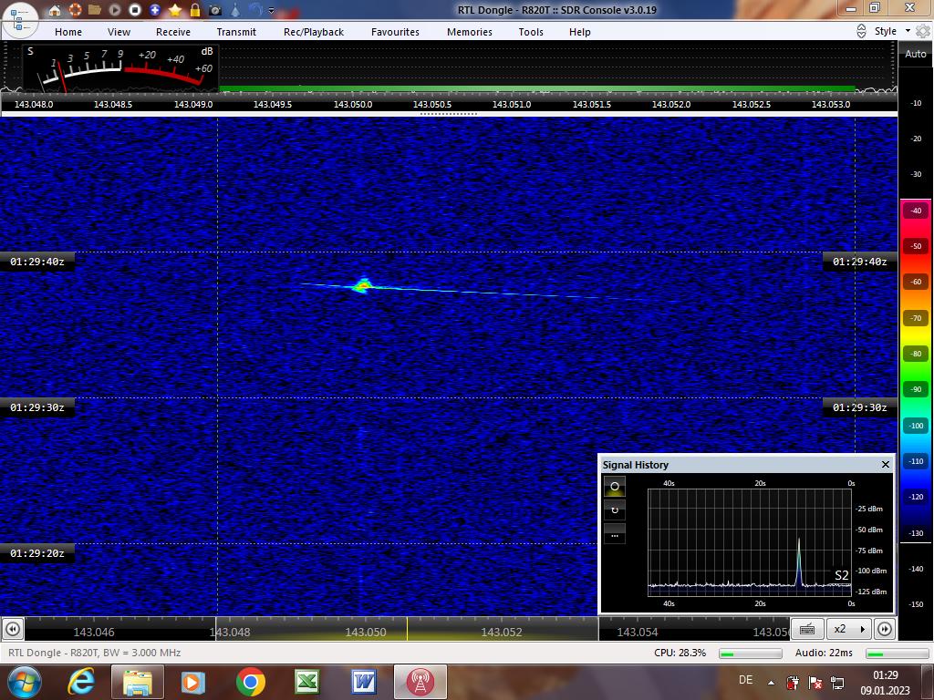

letzte Nacht war genauso bäääähhhhh.......
145 Ereignisse zw. -100 und -75 dB und fünf darüber.
Zwischen 18:58 und 19:05 gestern Abend wieder minutenlang Blechbüchsen
aufm Schirm. Siehe 1. screenshot.
Das stärkste Signal um 01:29 - ansonsten nur Kleinkram.
