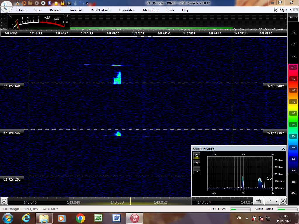

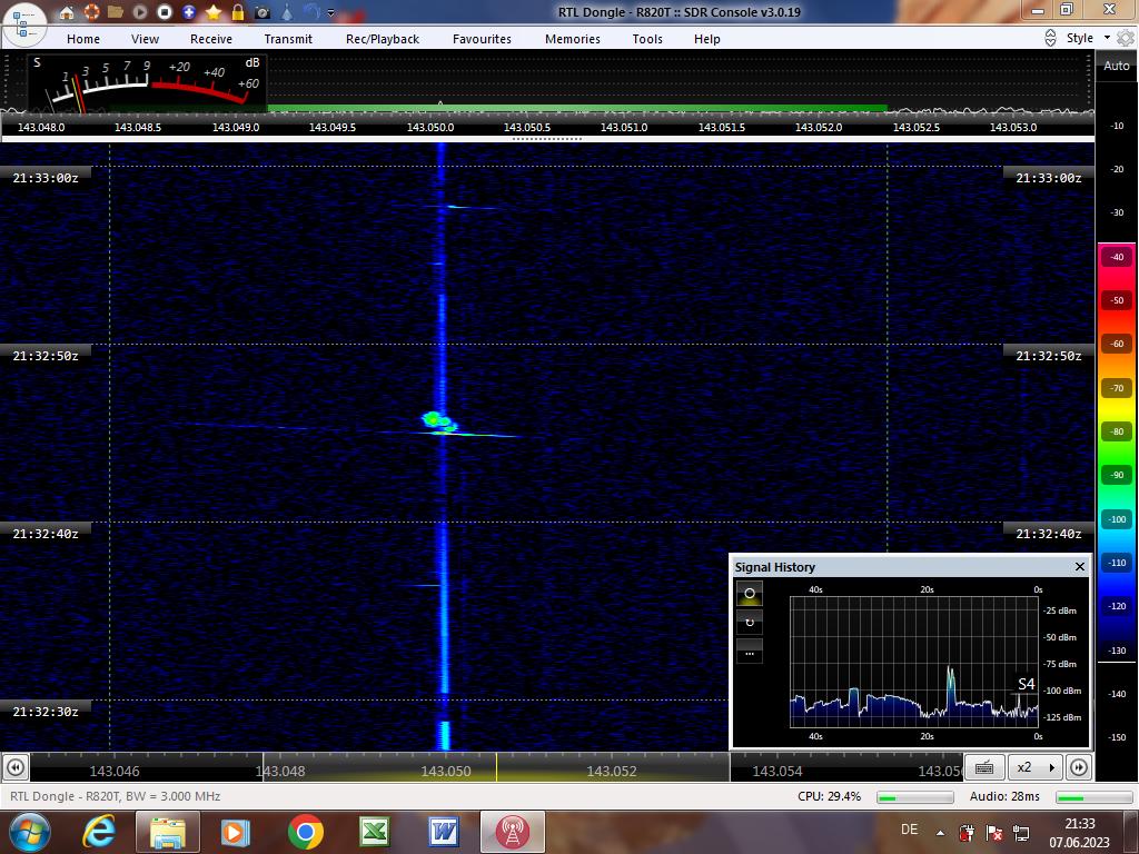

Live Beobachtungen GRAVES 4. Teil ab 01.01.2023

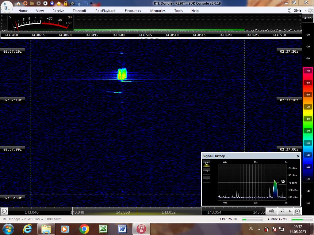

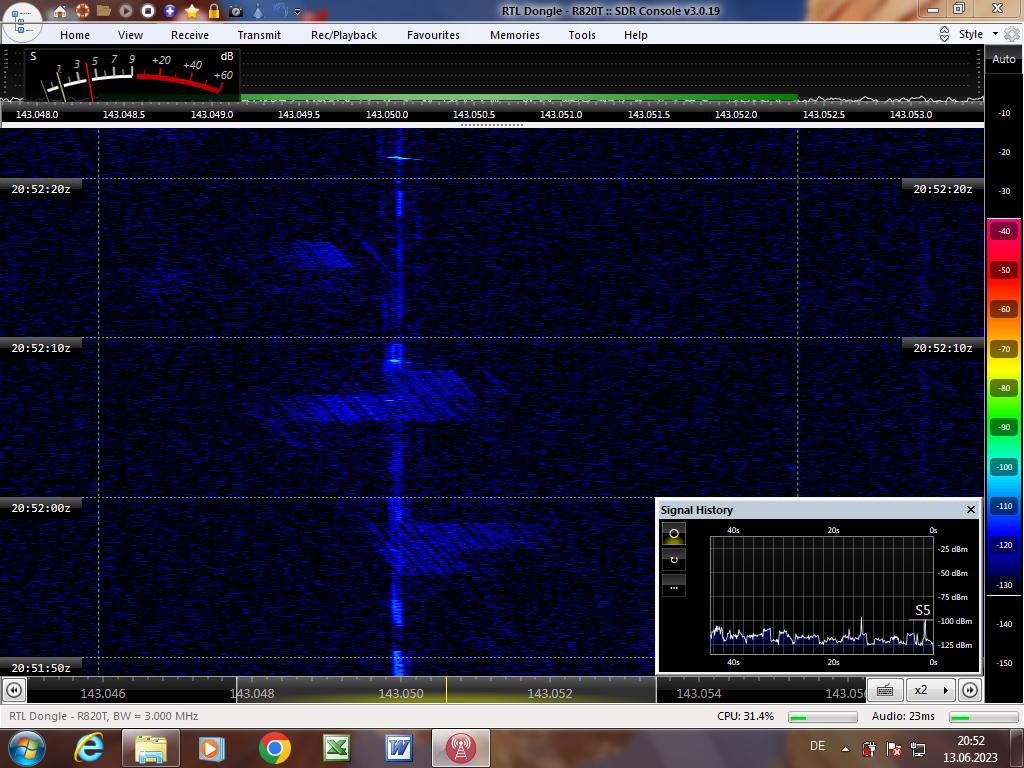

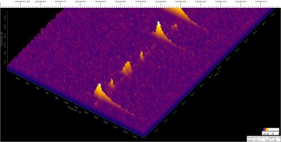

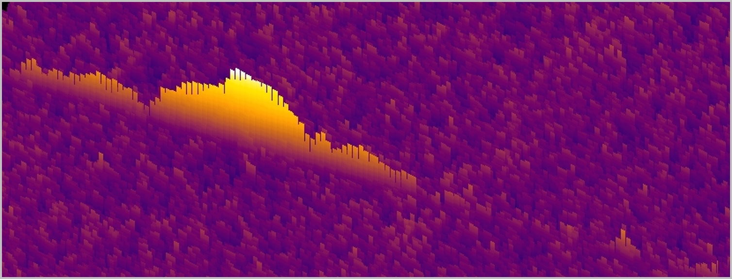

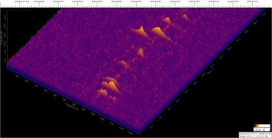

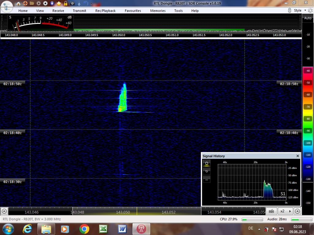

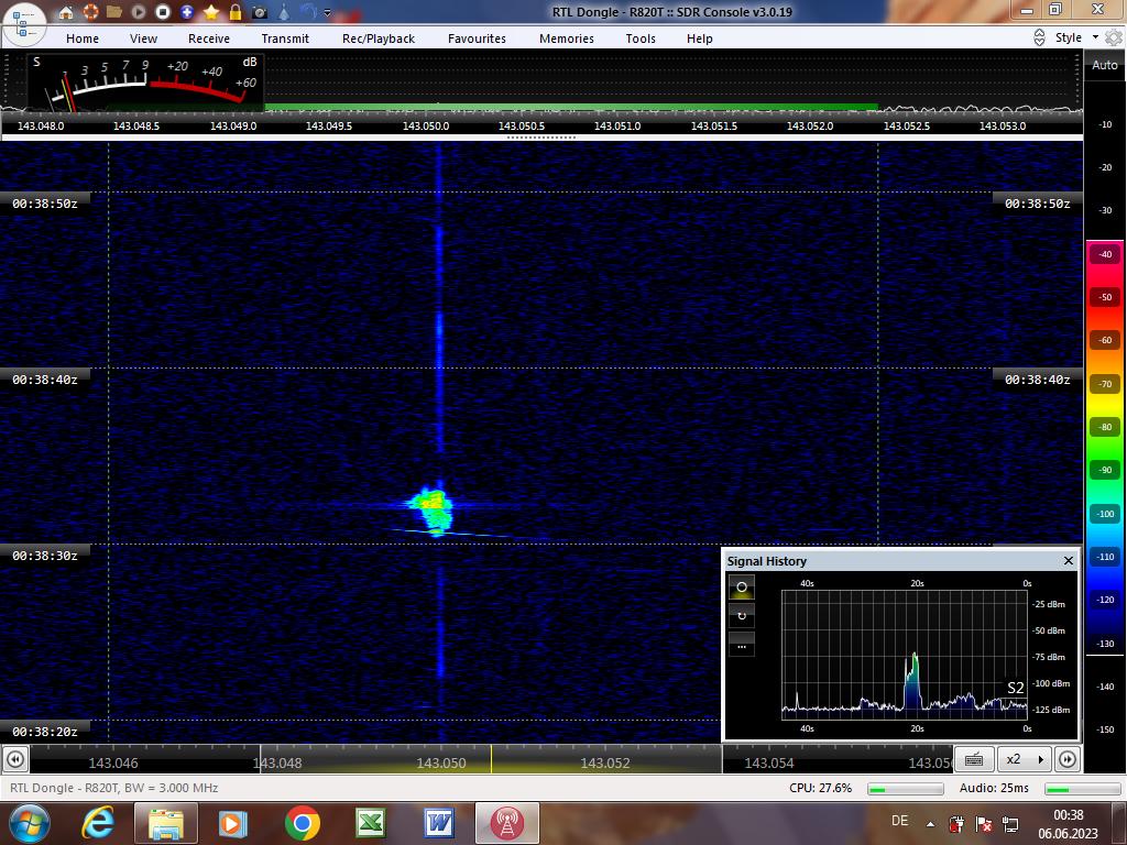

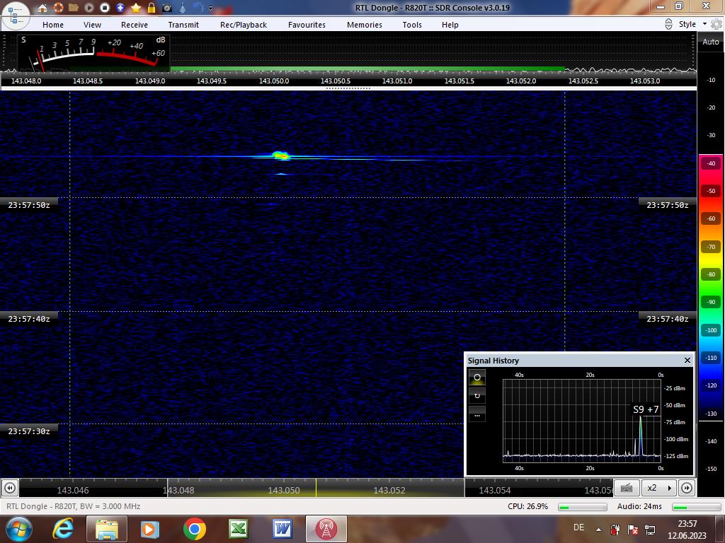

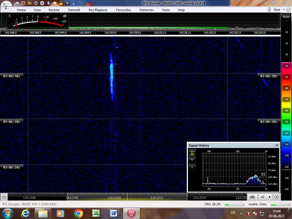

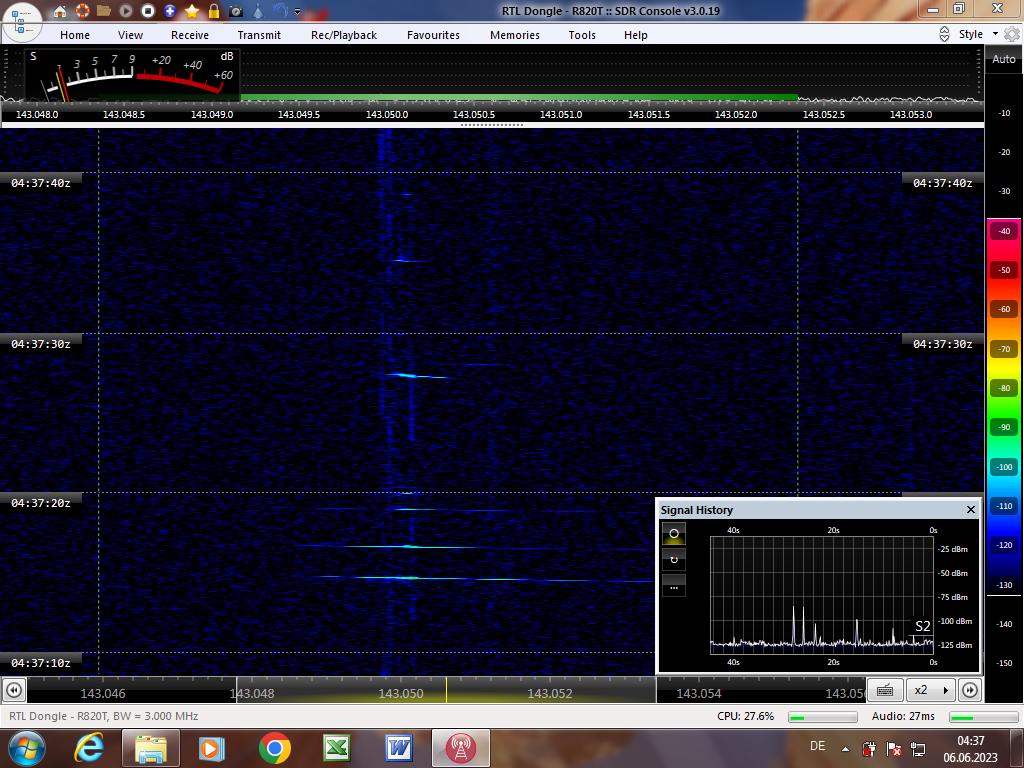

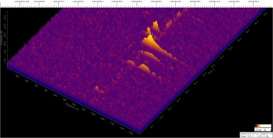

letzte Nacht noch viel Staub, aber keine fetten Kracher.
205 Ereignisse zw. -100 und -75 dB (90 in der ersten und 115
in der zweiten Nachthälfte) und fünf darüber.

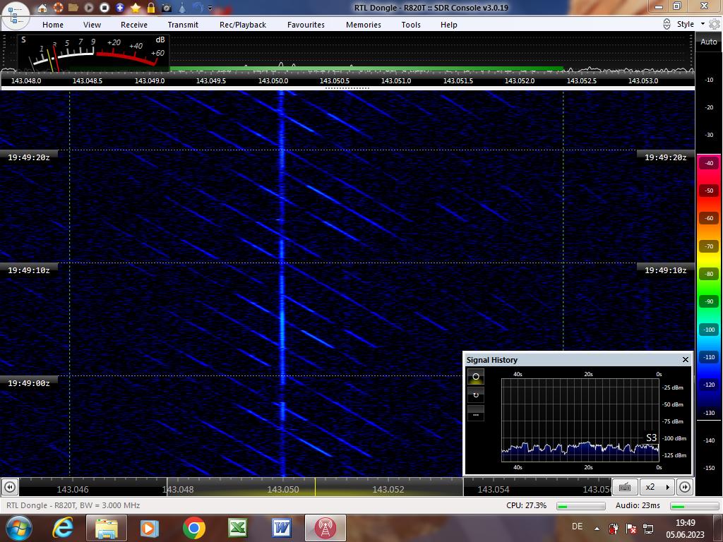

Um 04:37 eine kleine "Schrotladung" und um 19:49 UTC ein
Blechbüchsen-Paradedurchflug.
LG Eberhard

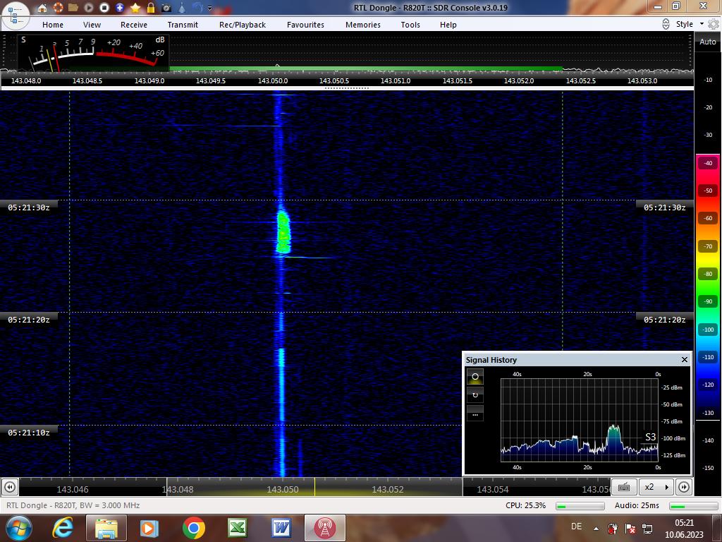

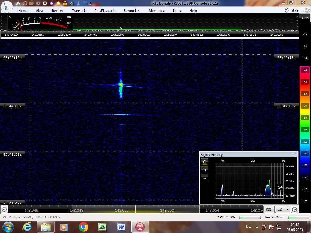

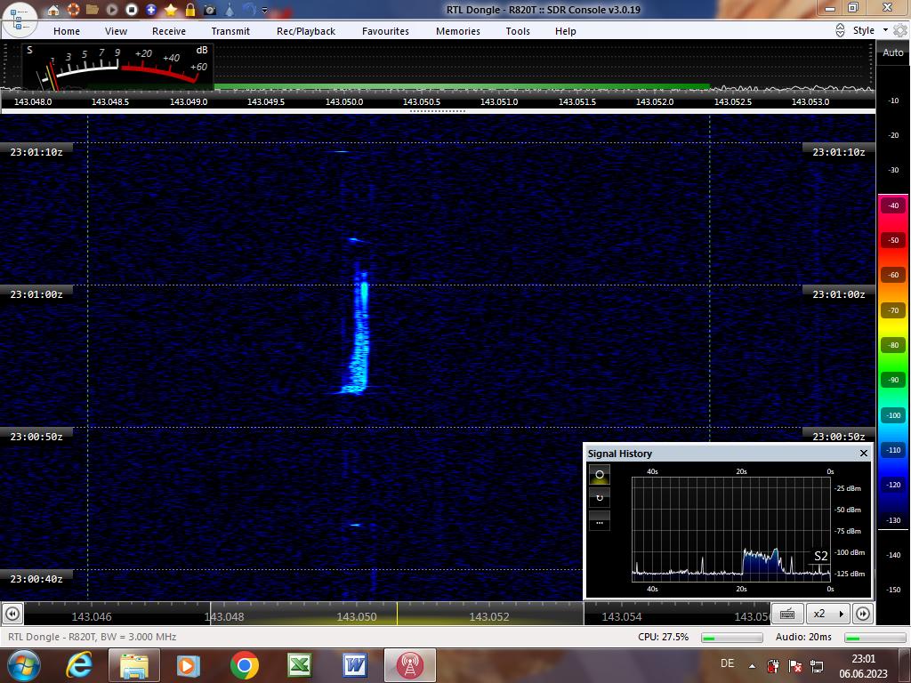

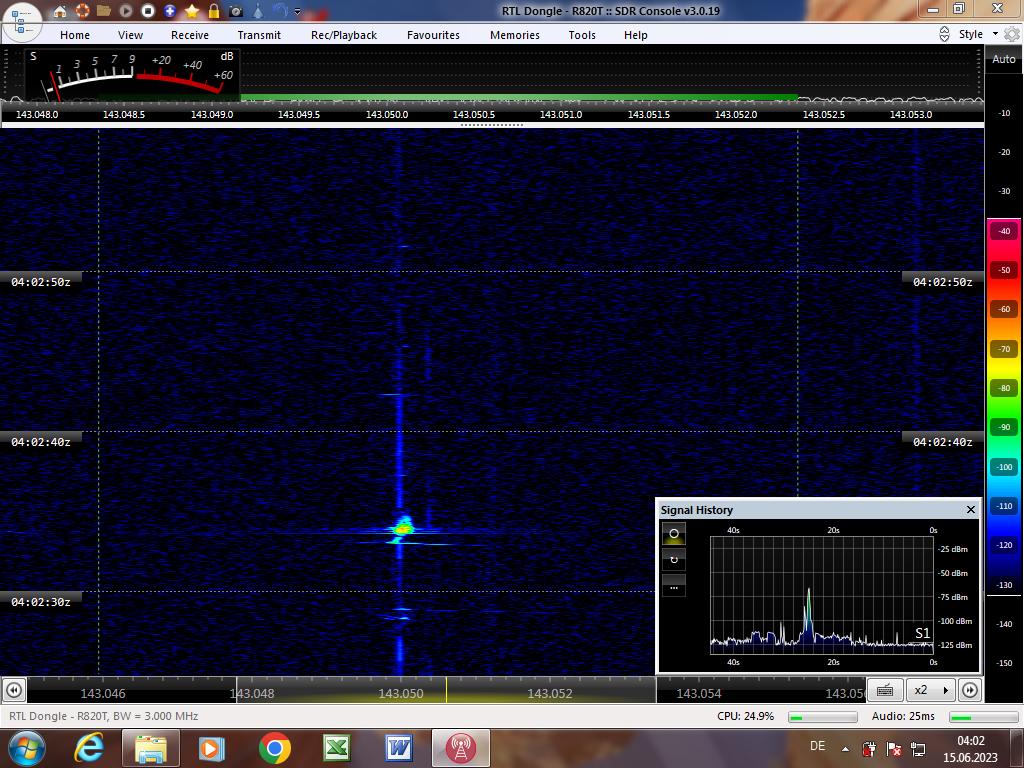

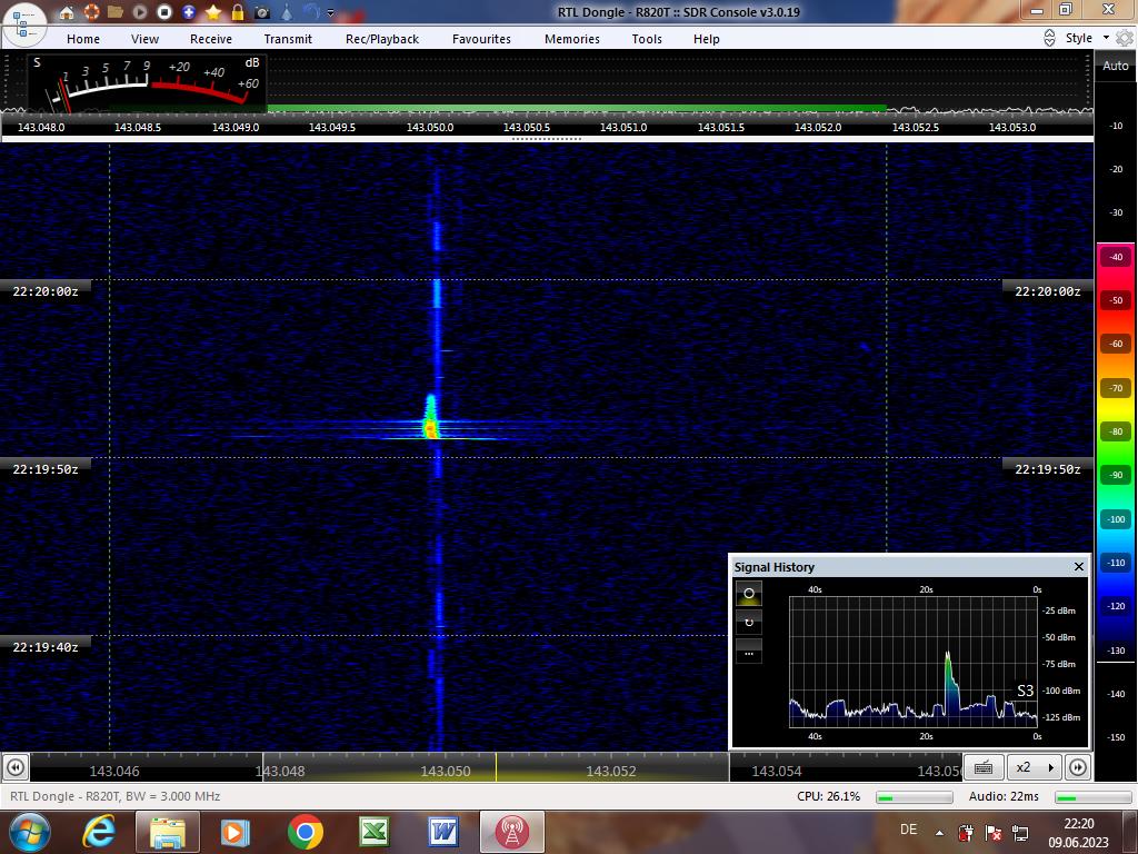

letzte Nacht nur Sand- und Staubkörner.
190 Ereignisse zw. -100 und -75 dB und nur zwei leicht darüber.
Zwei magere Raucher und ein mittlerer "Sparverdampfer" - das wars.
LG Eberhard

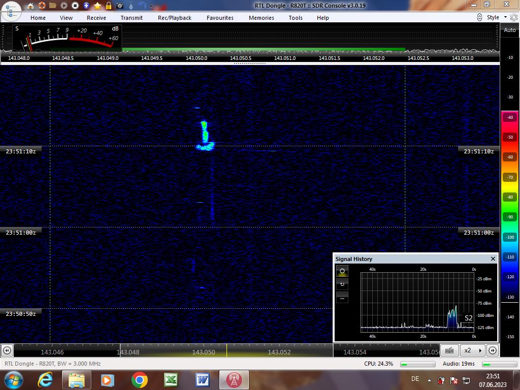

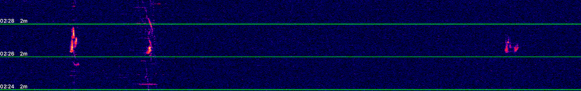

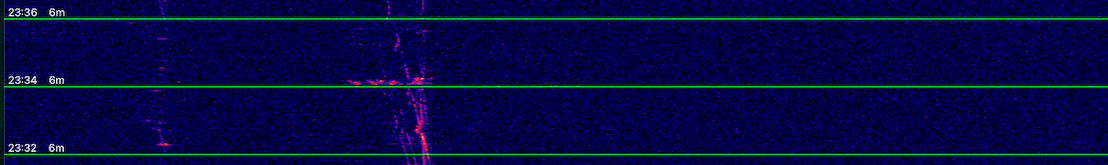

oder besser Mahlzeit. Letzte Nacht habe ich endlich mal die Energie gefunden, alles wieder anzustecken, einzustellen und laufen zu lassen.
Das Ergebnis war eher durchwachsen. Heute früh gegen 6 MESZ ging mal wieder nichts mehr, vorher waren Ieper und Graves Barcelona schwach oder weg.

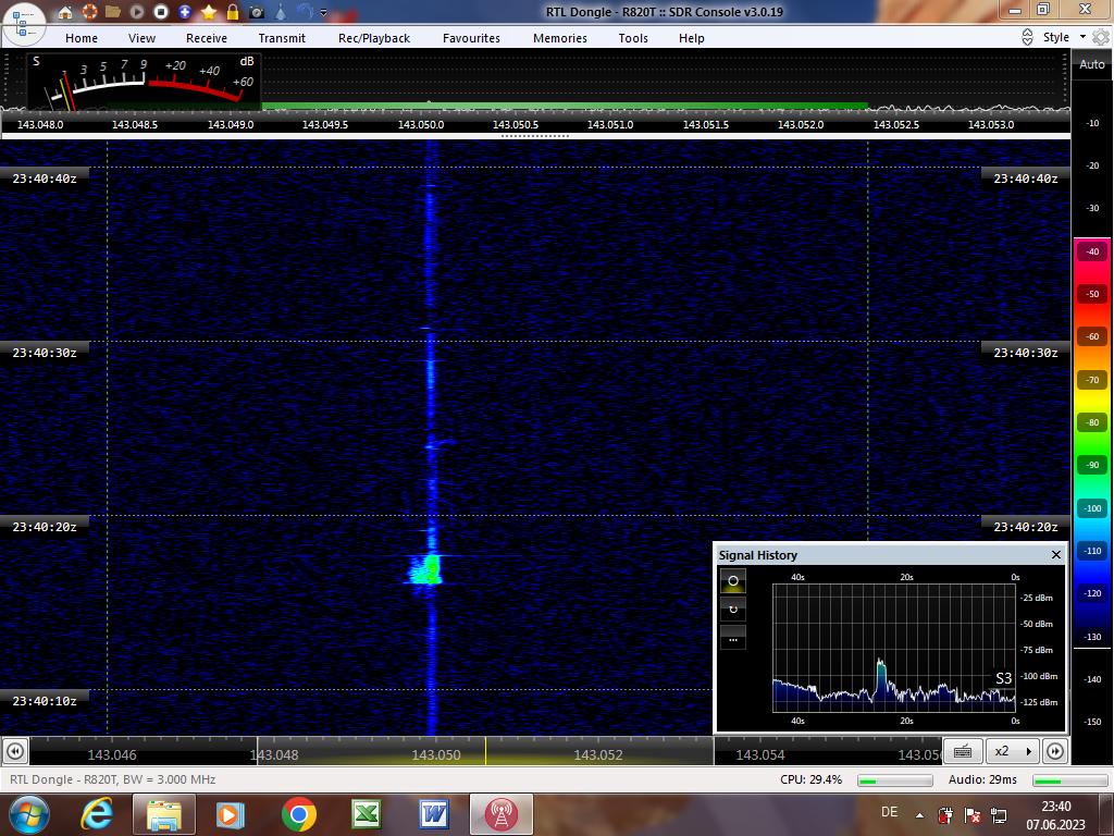

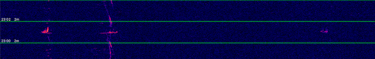

Das war das Hailight der Nacht (links Dourbes, dann Graves NL, ganz rechts UK)
23.01 UT hat Eberhard auch (mal wieder was zum Interpretieren für Emil)
Liebe Grüße in die Runde
Matthias

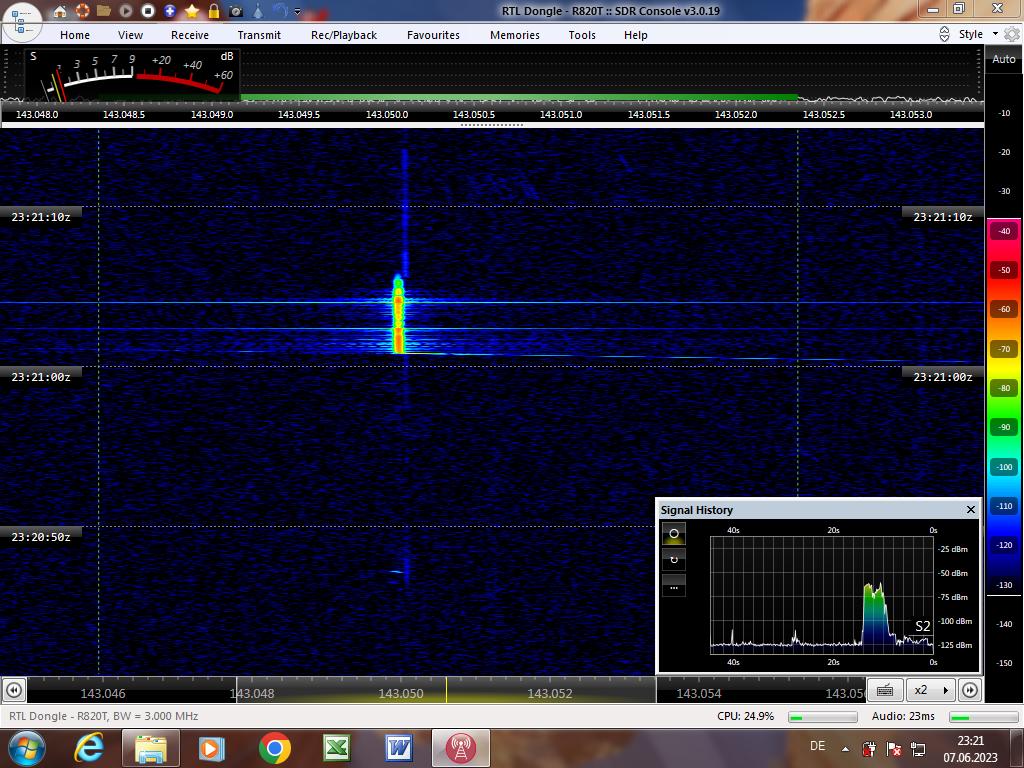

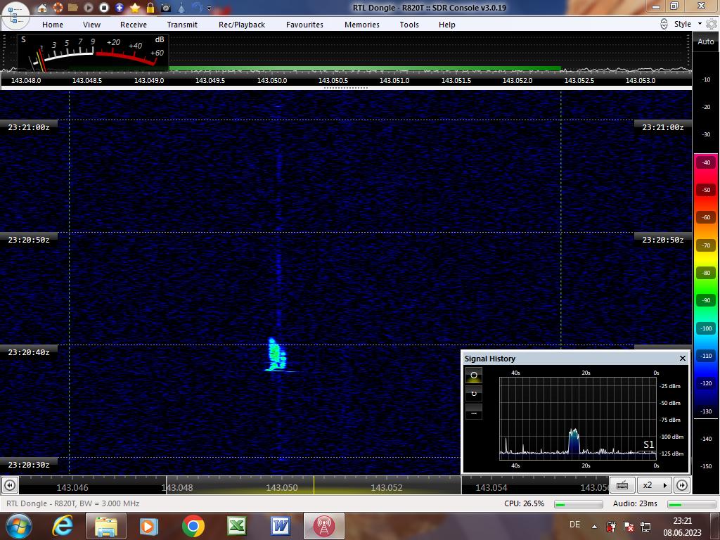

letzte Nacht eher ruhiger Betrieb im All.
190 Ereignisse zw. -100 und -75 dB und vier darüber.
Zwischen 23:20 und 00 UTC sind wir durch eine kleine Wolke mit
einigen mittleren Verdampfern geflogen.
Stärkstes Signal um 23:21.
Schönen Feiertag bzw. ruhigen Arbeitstag
LG Eberhard

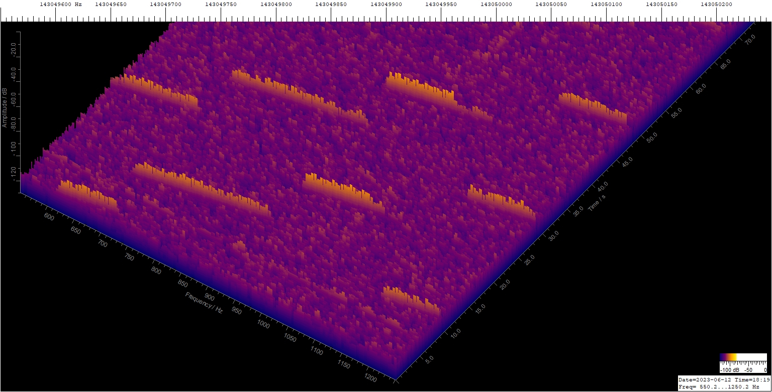

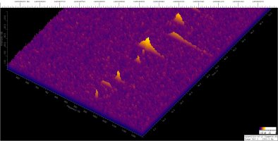

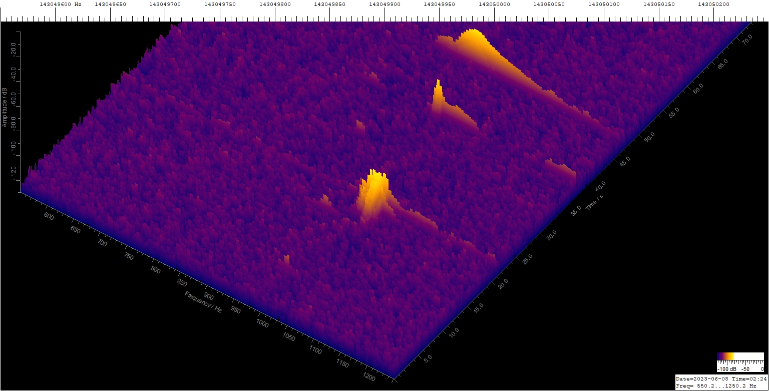

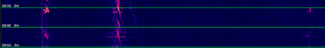

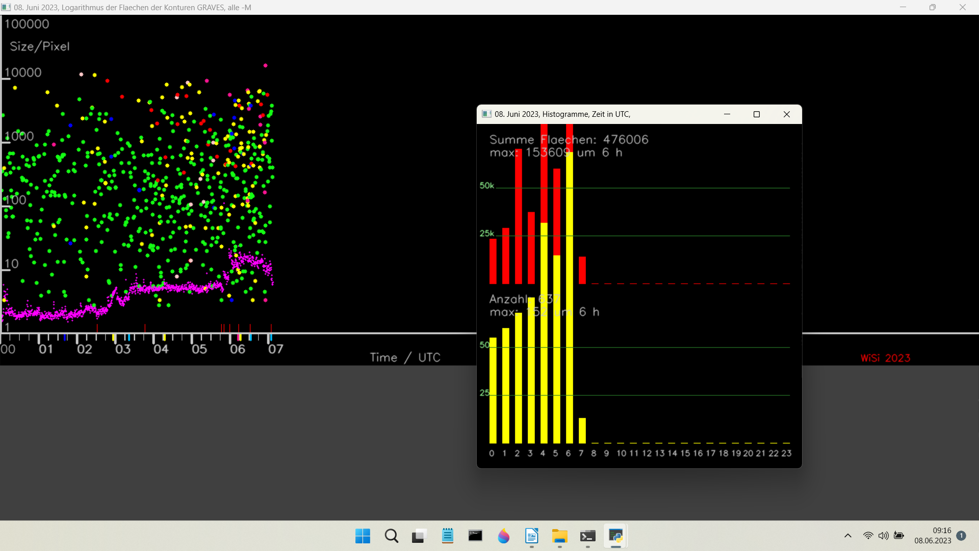

Guten Tag.
Eine kleine Ergänzung zu Euren Nachtreports:
Mit dem Radar kann man auch tagsüber Meteore beobachten.
Im Moment sind die Tageszeit Zeta Perseiden und die Arietiden aktiv und das wird auch noch ein paar Tage anhalten.
Einen schönen Tag wünsche ich Euch,
viele Grüße
Wilhelm

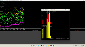

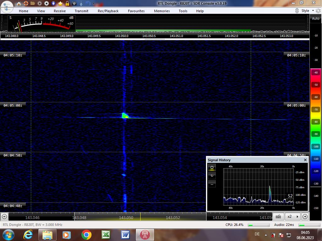

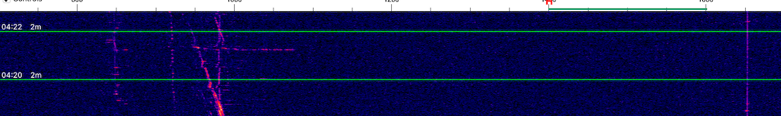

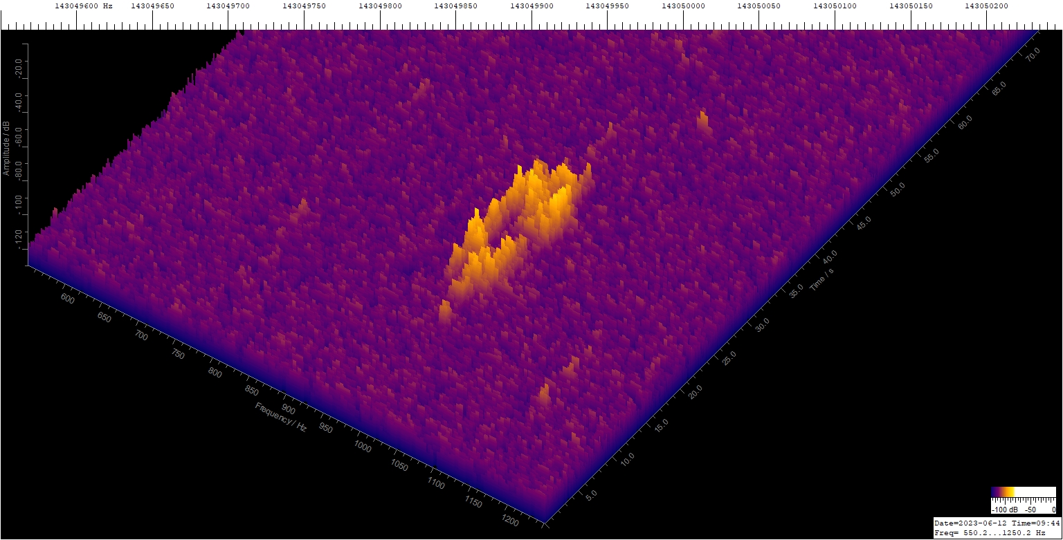

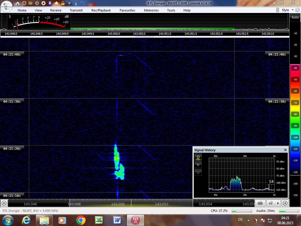

Moin in die Runde,
Eberhards 04.21 UT sieht bei mir eher ungewöhnlich aus. Ist das ein Meteör oder vielleicht etwas anderes? Weltraumschrott?
Ansonsten normaler Verkehr.
Schöne Grüße aus dem Norden
Matthias

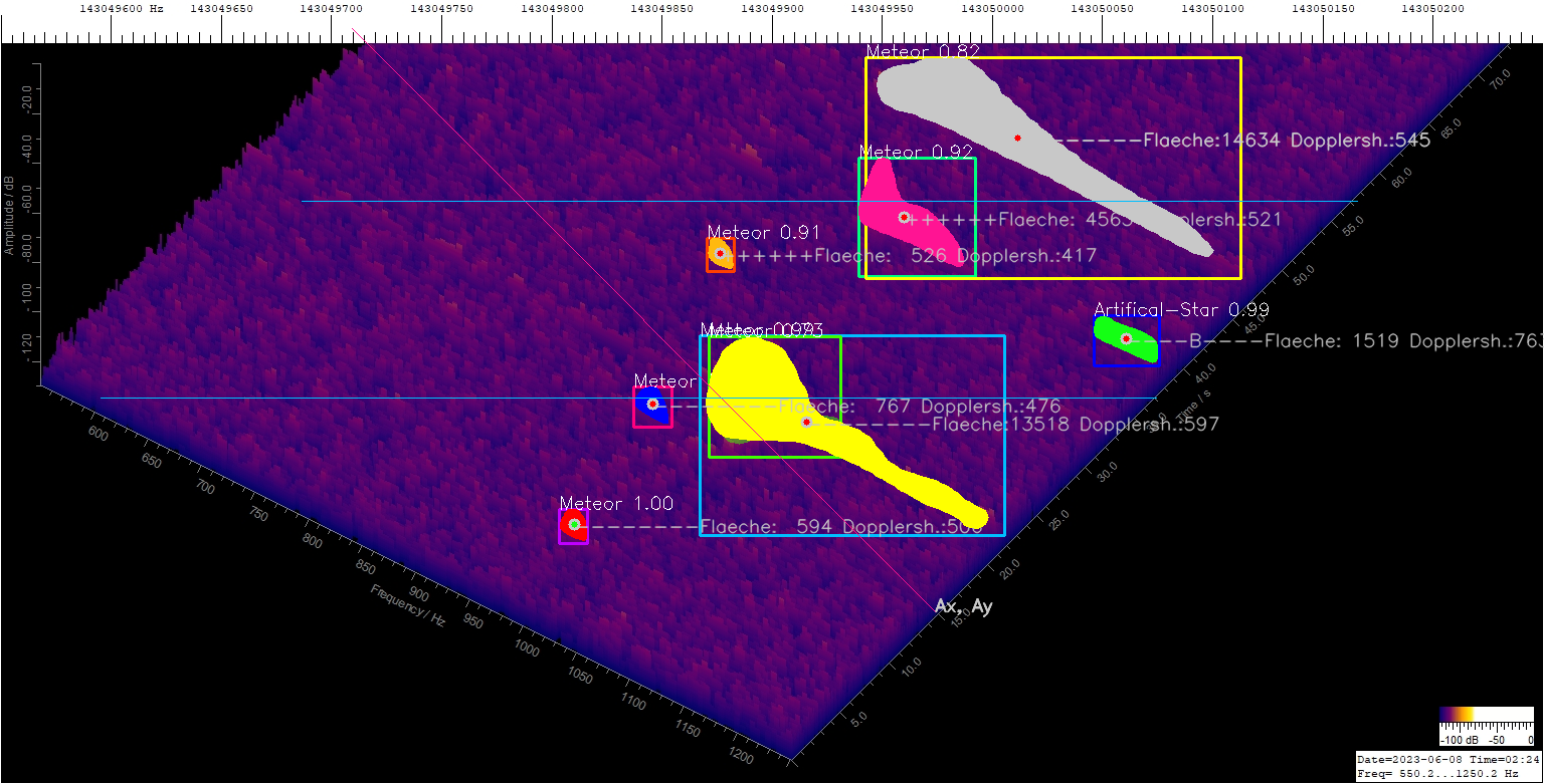

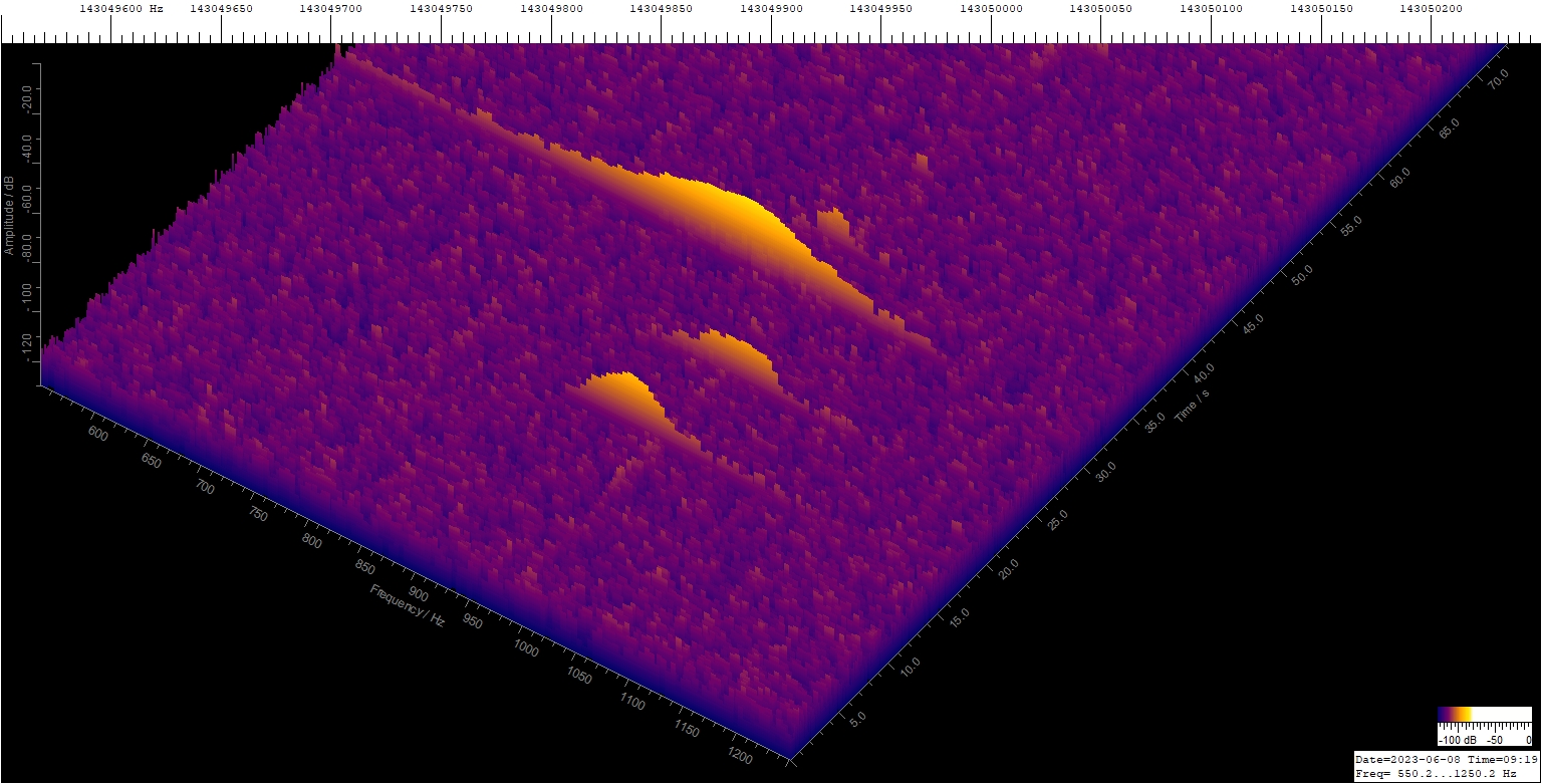

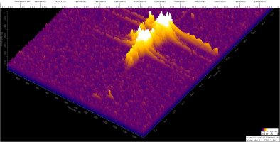

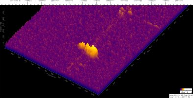

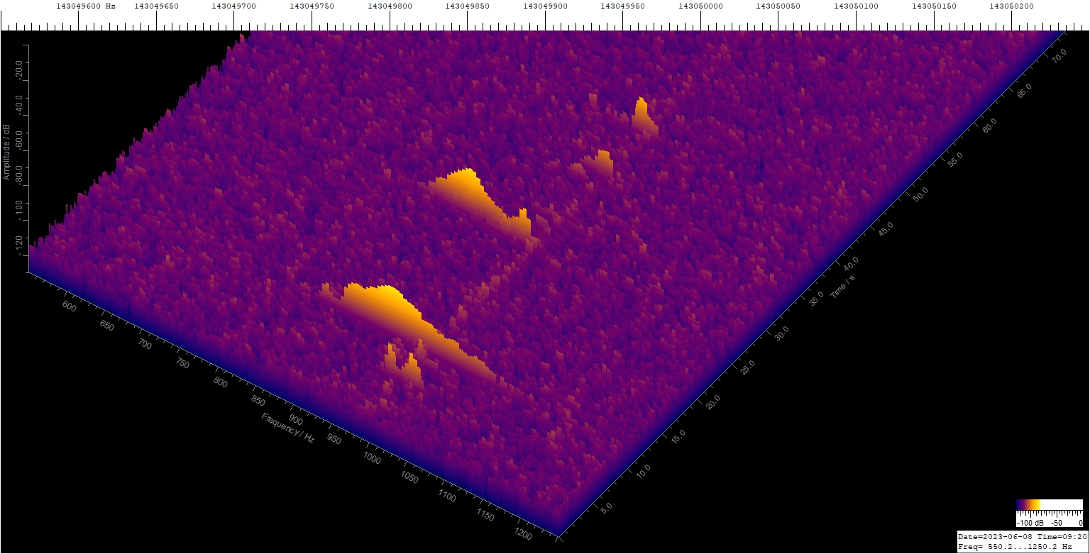

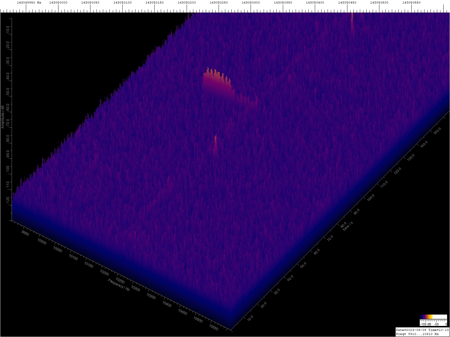

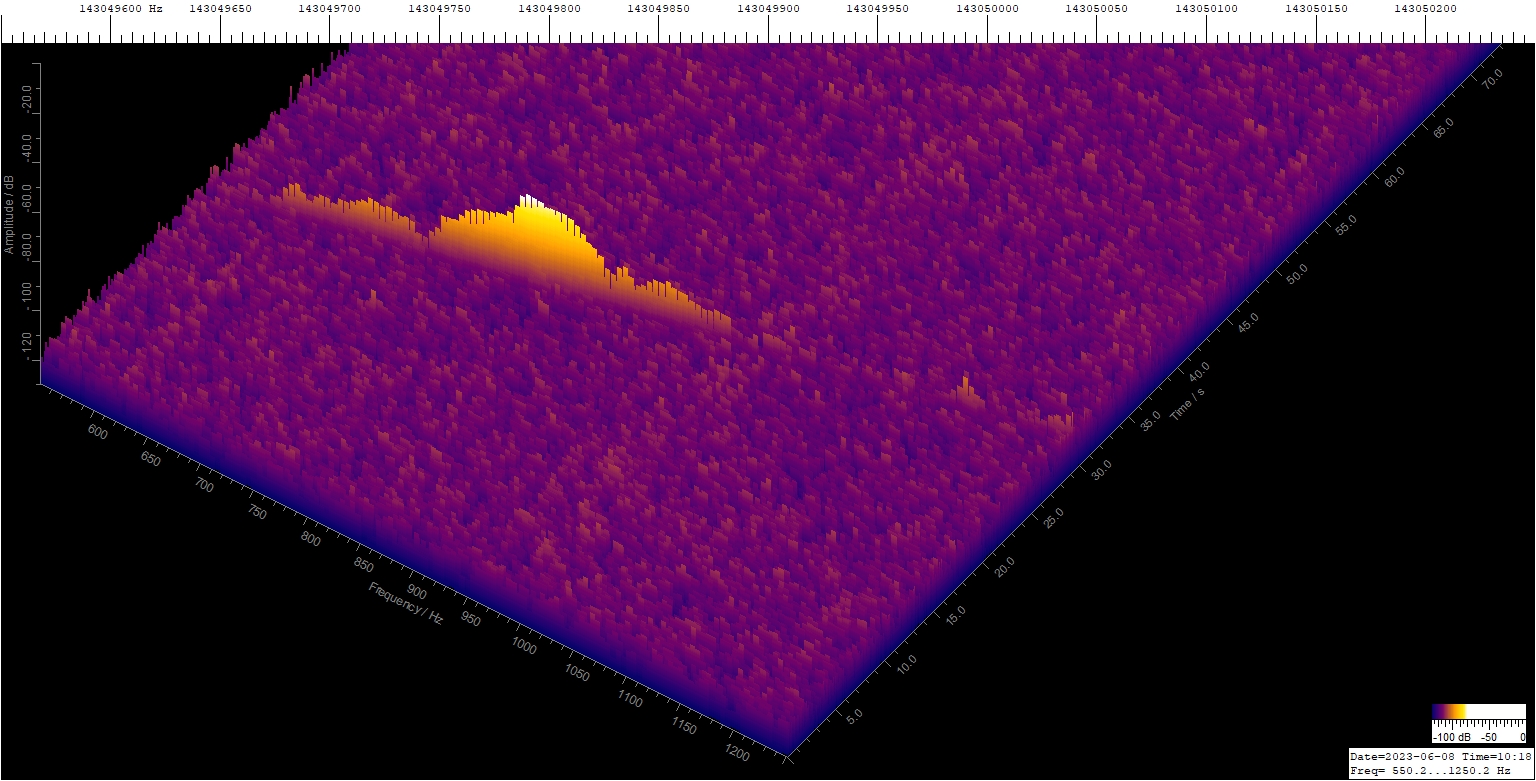

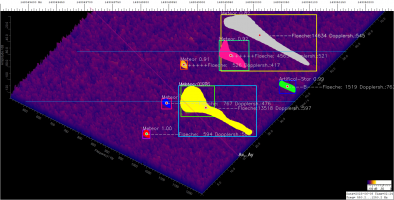

Hallo Eberhard,
danke für die Info. Es sind auch nur relativ kleine Echos, s. die Bilder, also keine Kracher, dafür aber viele.
Um 10:18 h UT hat meine Anlage ein großes Raumschiff geloggt. Die metallene Oberfläche lässt die Echos anders aussehen als bei den Meteoren. Zum Vergleich ist noch ein Starlink & Meteor Bild von 4:18 h UT beigefügt.
Wilhelm

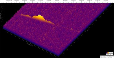

Hier auch endlich die Auswertungen der letzten Tagen, Seite ist noch im Aufbau. Es ist immer der vorherige Tag eingestellt, dieser kann aber selbst gewählt werden. Später kommen noch mehr Statistiken und ein Protokoll hinzu, ich versuche die Seite 1x am Tag gegen Mittag mit neuen Daten zu füttern. Läuft jetzt eigentlich alles automatisch.
Wünsche und Ideen für die Seite sind sehr willkommen ;)

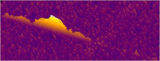

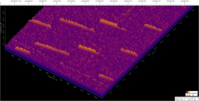

Hallo Stefanie.
Herzlichen Glückwunsch zu der schönen Webseite. Es macht Spaß, sich deine Ergebnisse anzuschauen. Wie an den Plots zu sehen ist, wohnt ihr in einer störungsfreien Gegend.
Ich habe wegen der Störungen noch gar nicht so recht ausgewertet.
hier das 10:19 UTC UFO von mir. Die kleinen Echos werden meist vom Model nicht erkannt, ist das bei dir auch so @Wilm-52 :unsure: Da muss ich bei Gelegenheit noch mal Trainingsdaten sammeln. Ansonsten läuft hier alles :y:
Beste Grüße
Bei deinem UFO sieht man auch schön den Metalleffekt.
Kleine Echos werden hier gut erkannt, s. Bilder. Ich habe dafür auch besonders auf kleine Echos trainiert.
Es ist aber nicht verwunderlich, dass bei dir kleine Echos nicht erkannt werden, weil sie doch etwas anders aussehen als hier. Es ist erstaunlich, dass mein Modell mit deinen Echos überhaupt so gut klar kommt.
Einen schönen Abend wünsche ich euch,
viele Grüße
Wilhelm

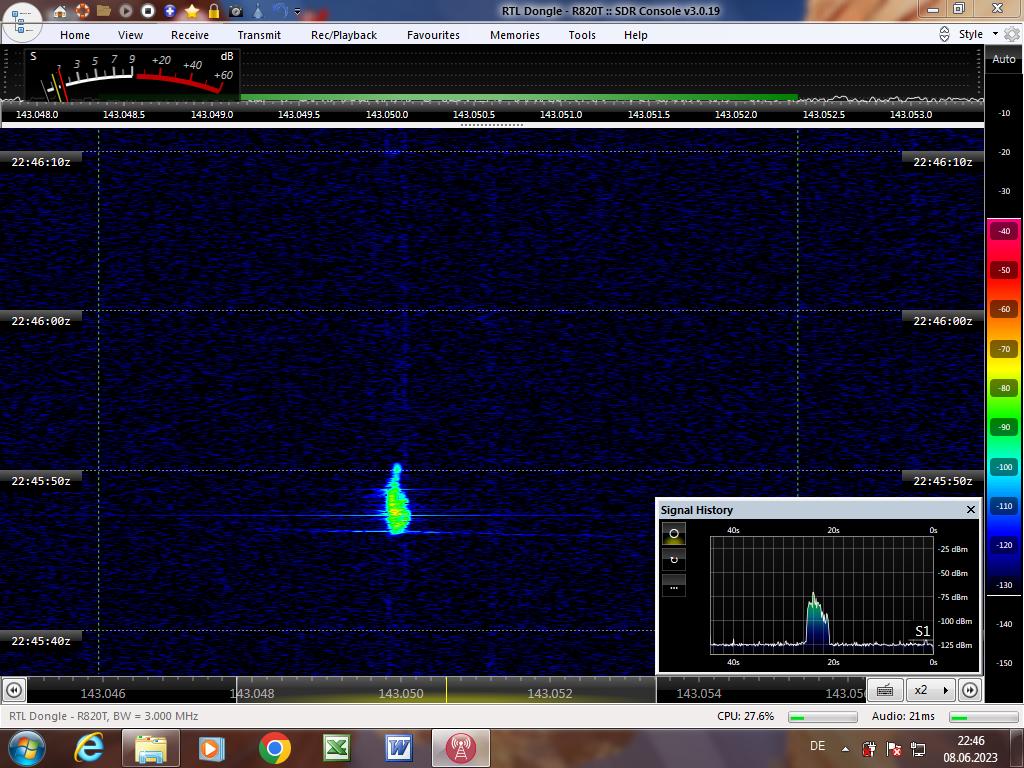

letzte Nacht nur Kleinkram. Steigerung ab 02 UTC.
200 Ereignisse zw. -100 und -75 dB und fünf darüber.
Nix Besonderes dabei.
LG Eberhard

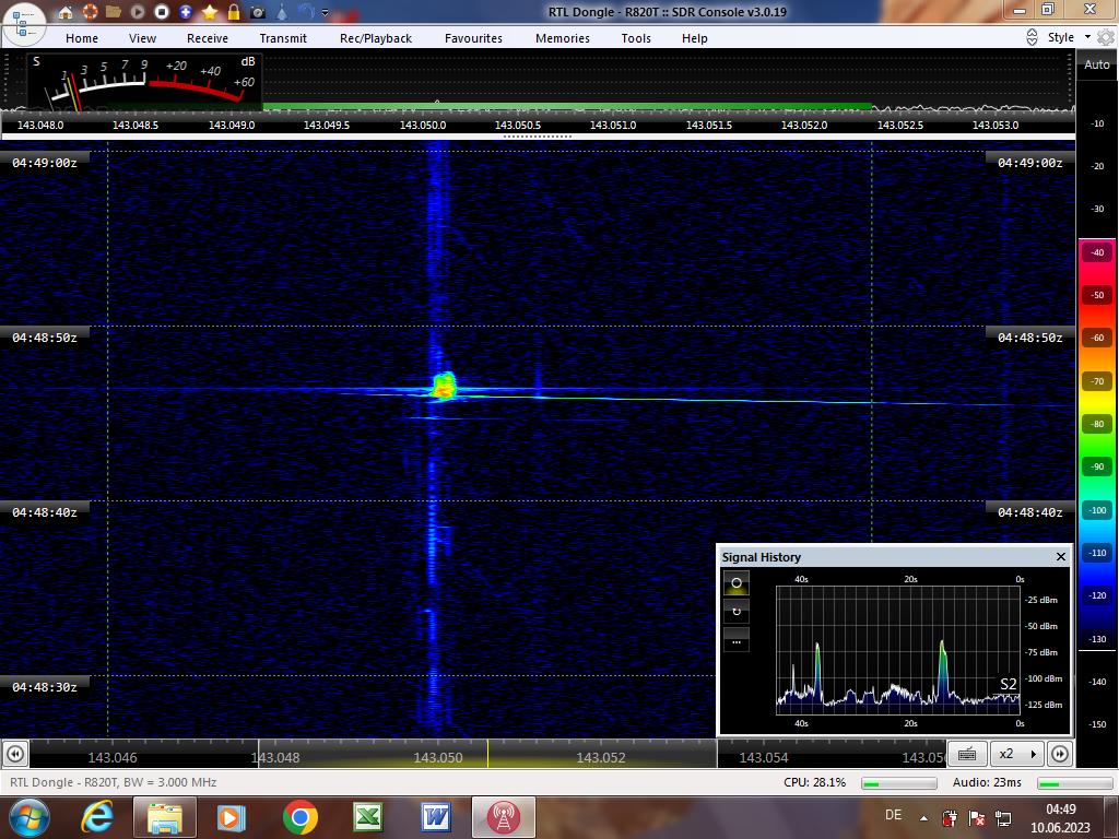

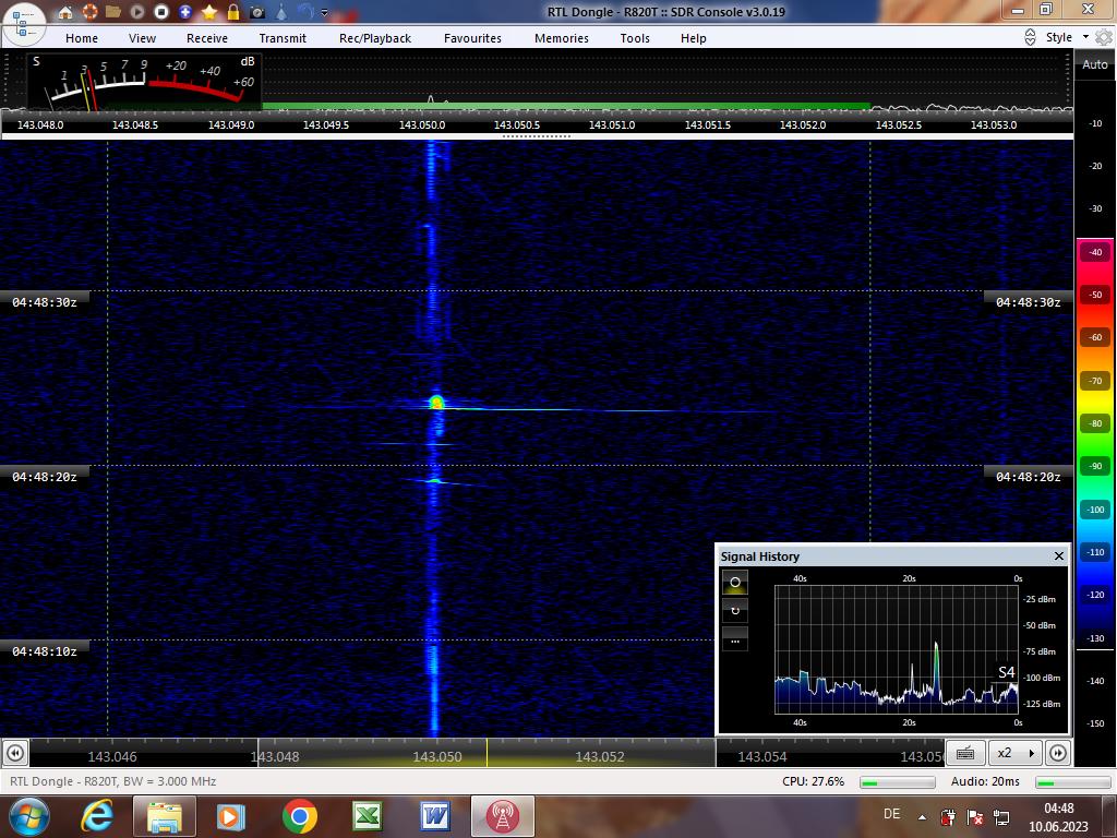

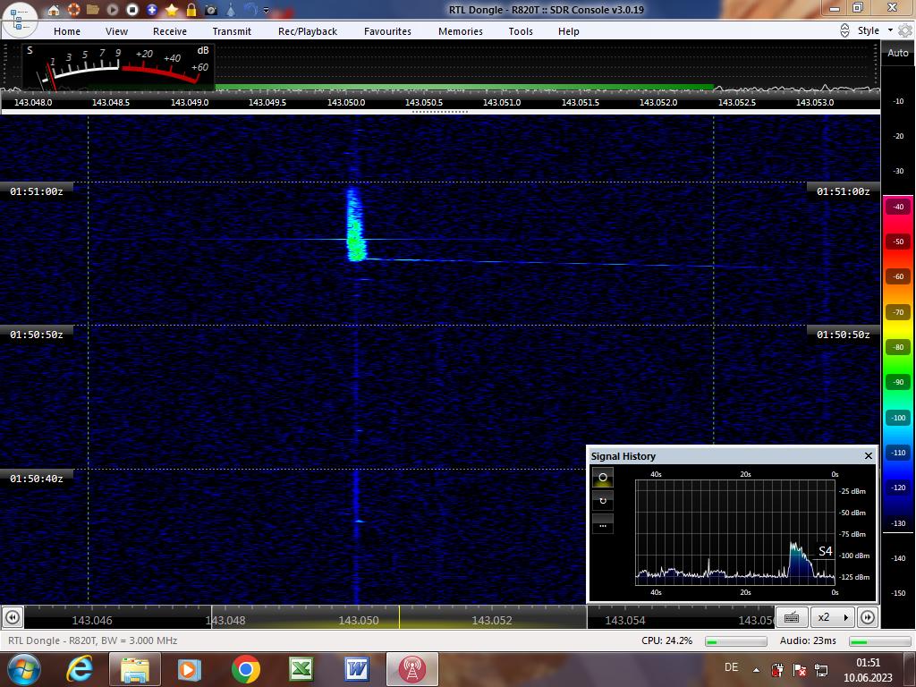

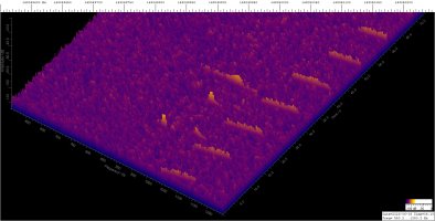

letzte Nacht gabs ne ordentliche Schippe Kleinkram.
208 Ereignisse zw. -100 und -75 dB und 10 darüber.
Deutliche Steigerung ab 01 UTC heute Morgen.
Gefühlter Peak zw. 04 und 05 UTC.
"Artentechnisch" war da alles dabei - nur keine fetten Kracher.
Schönes Wochenende.
LG Eberhard

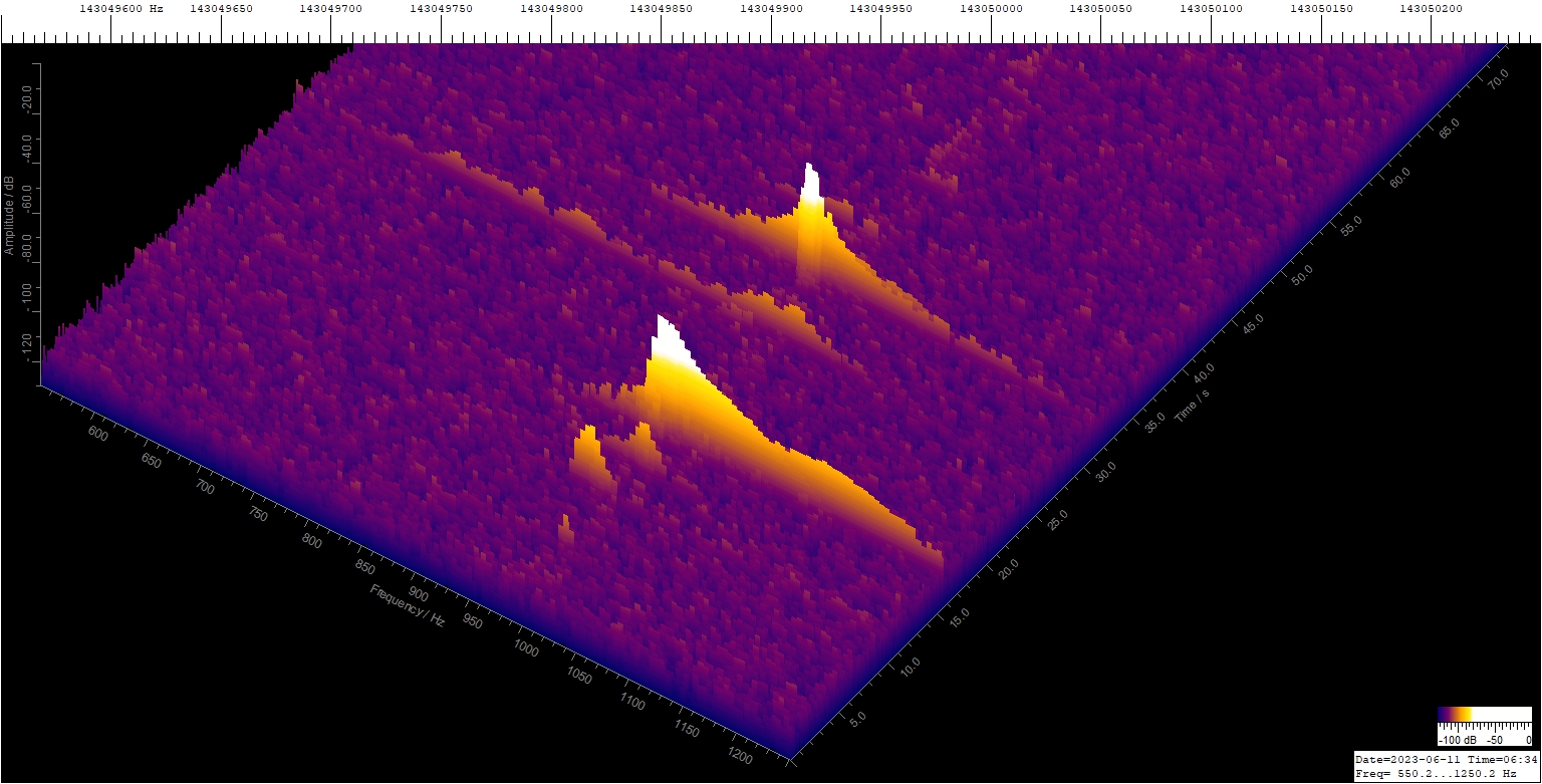

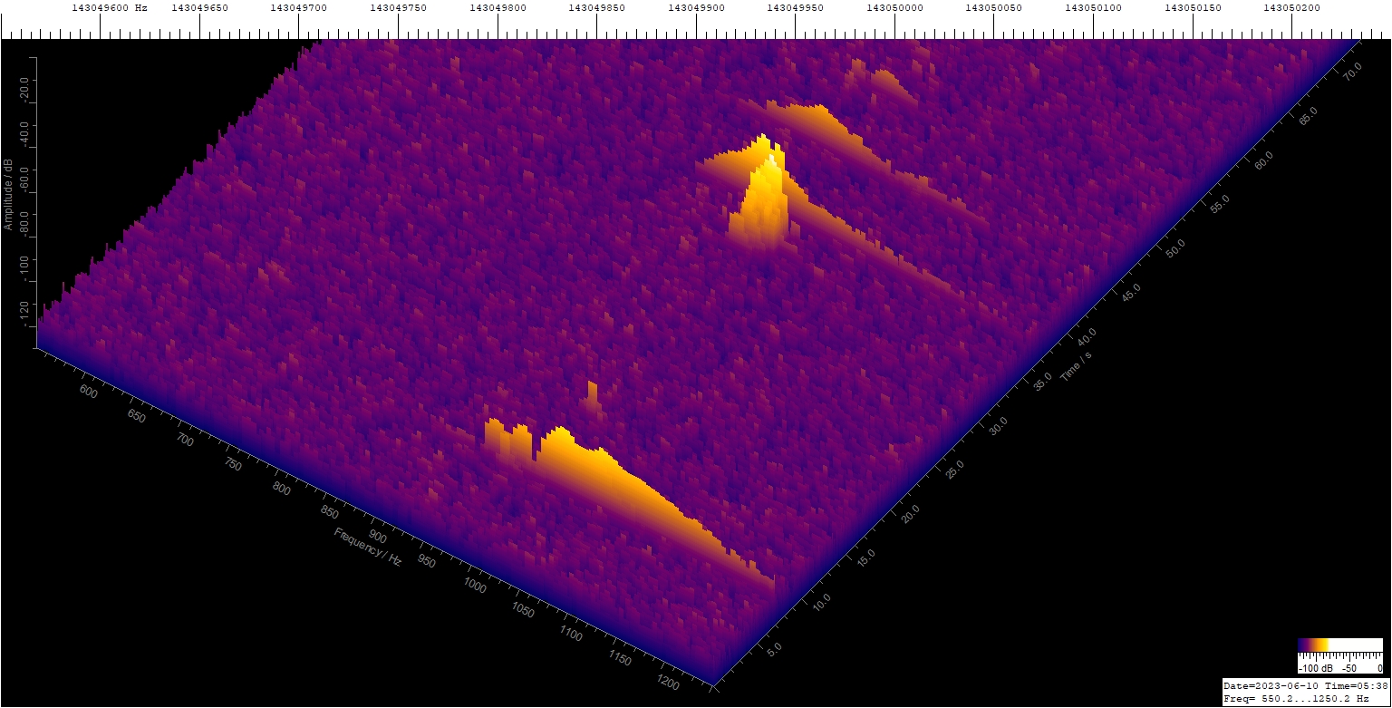

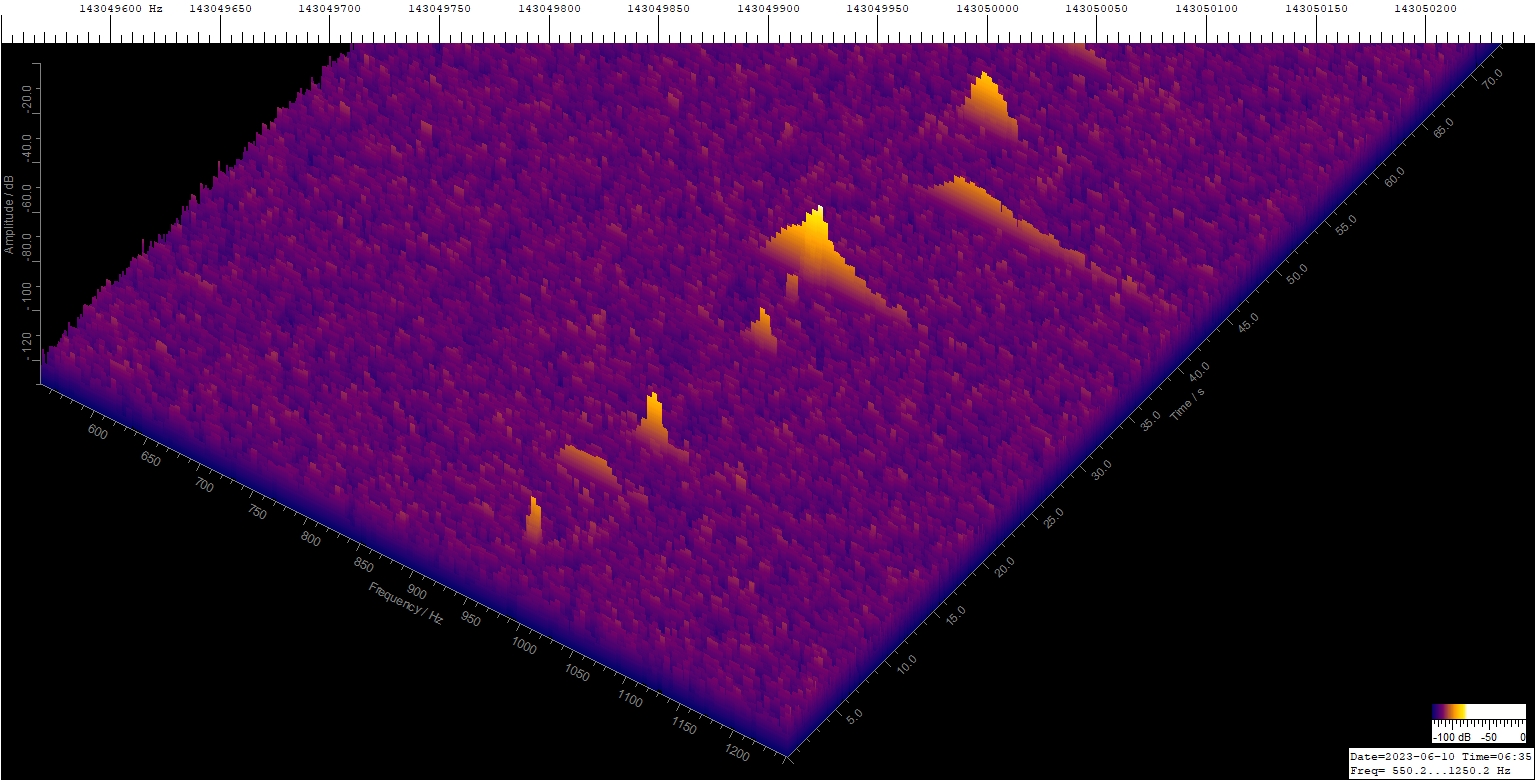

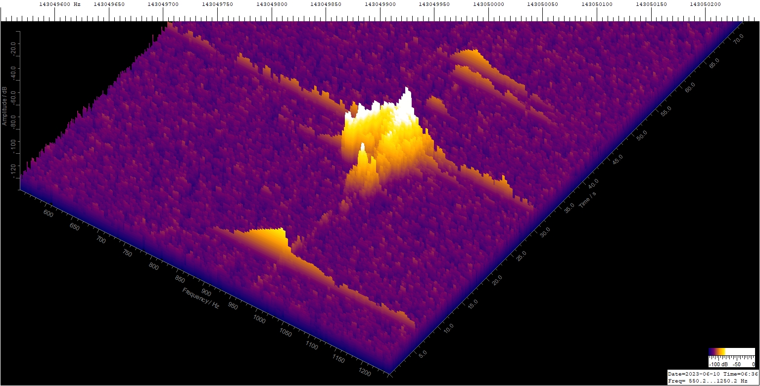

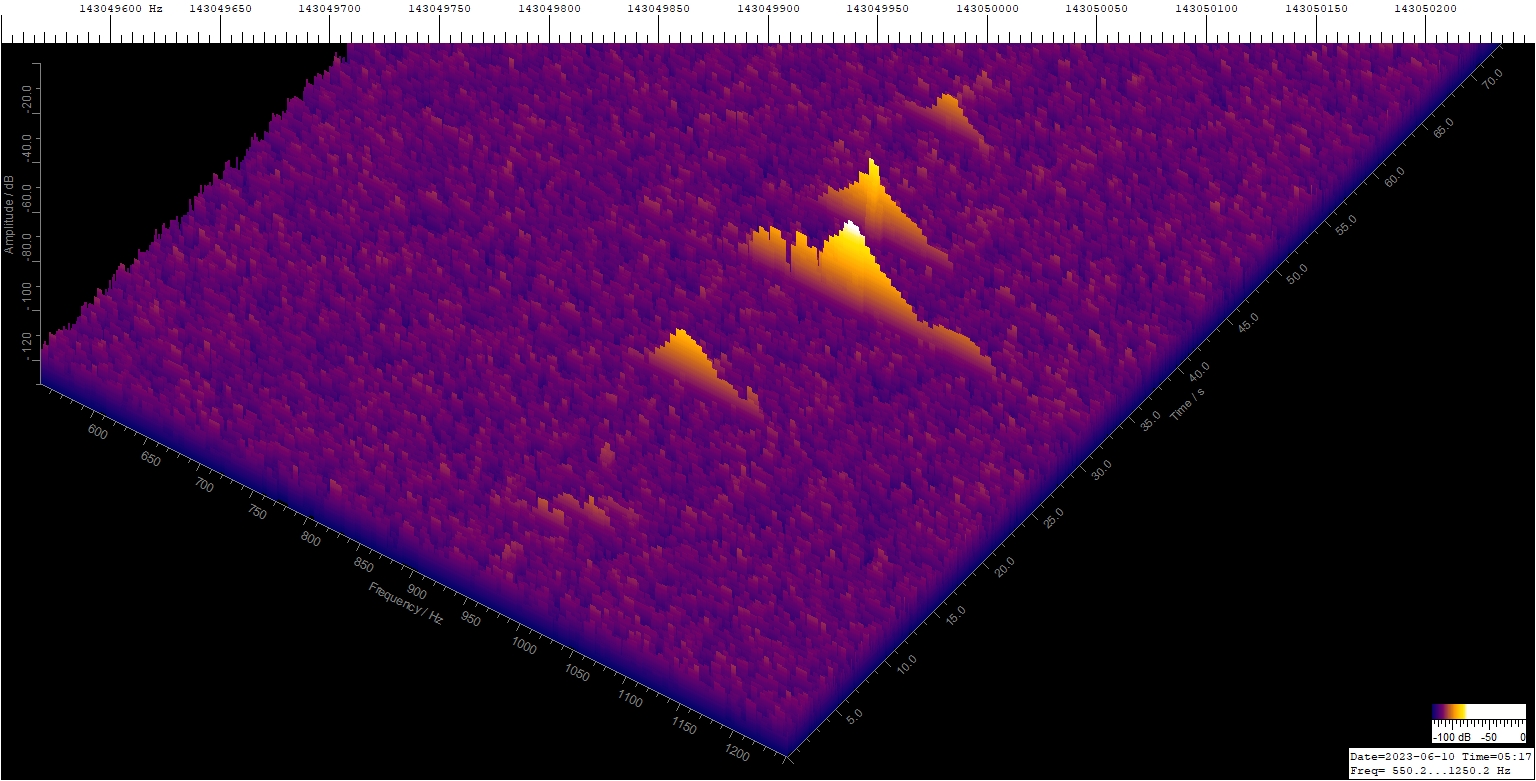

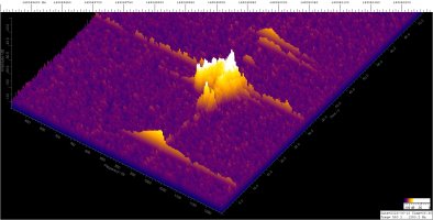

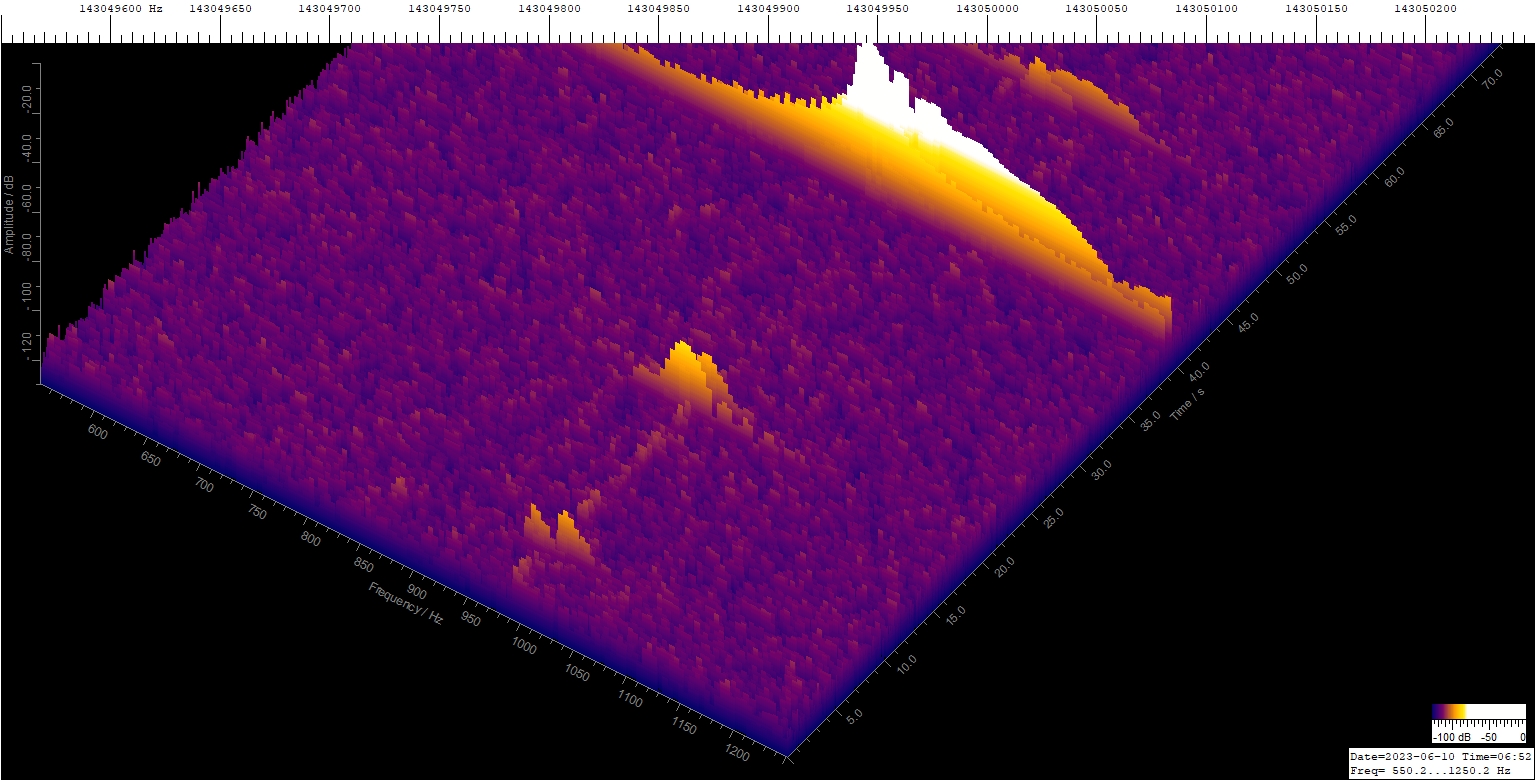

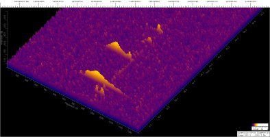

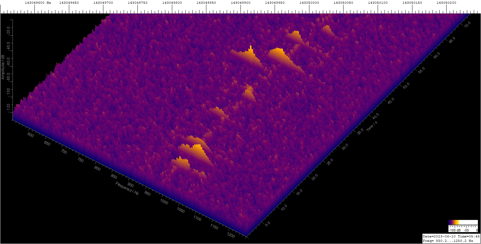

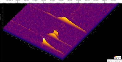

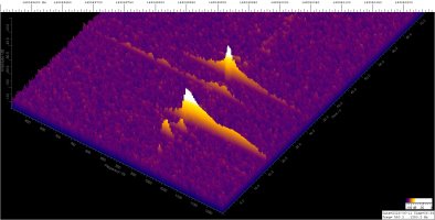

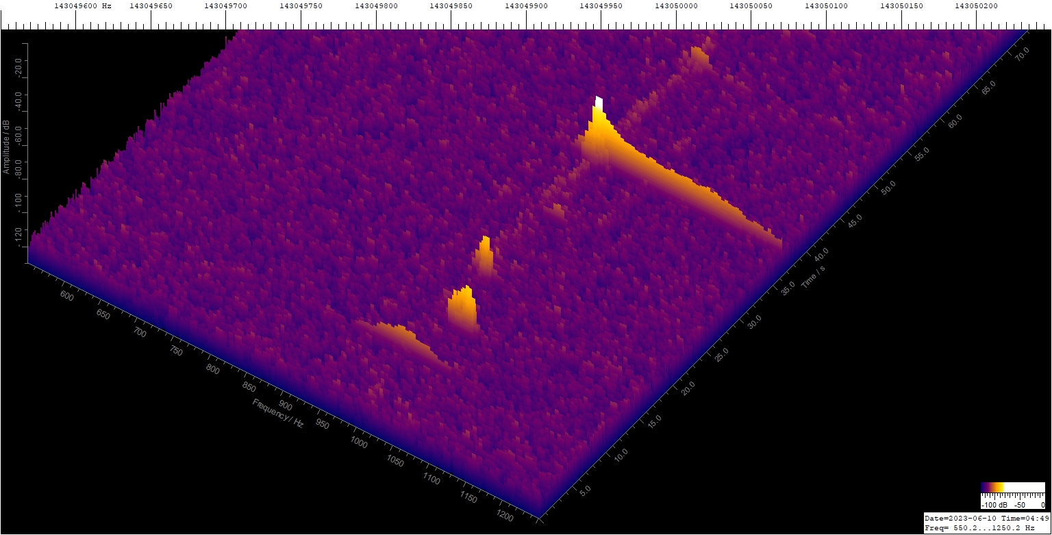

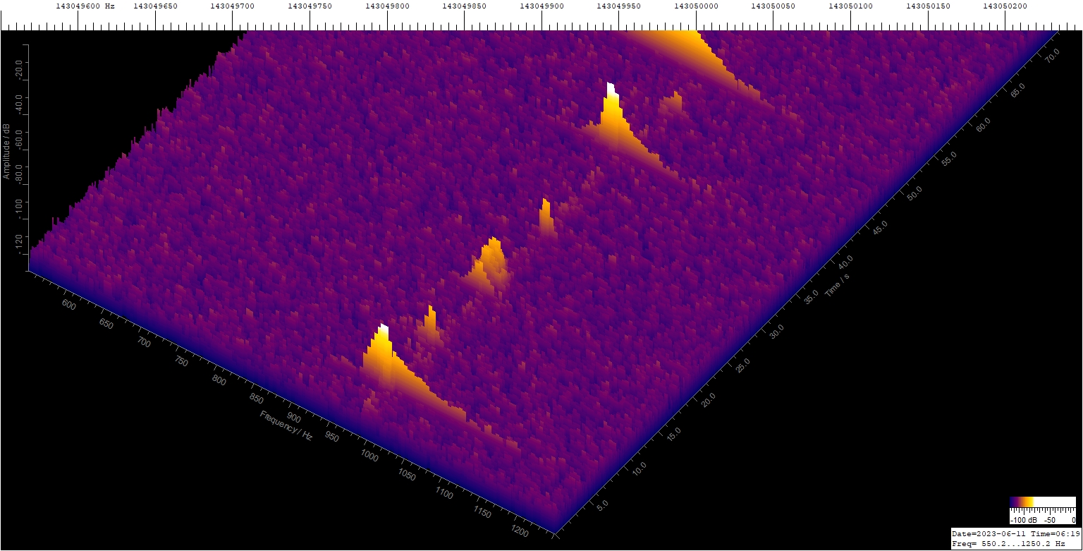

Guten Tag.
Eberhard, ja, es sieht etwas nach einem Arietiden-Outburst aus.
Ich wünsche euch auch ein schönes Wochenende,
viele Grüße
Wilhelm

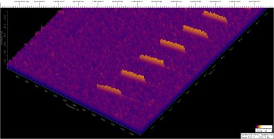

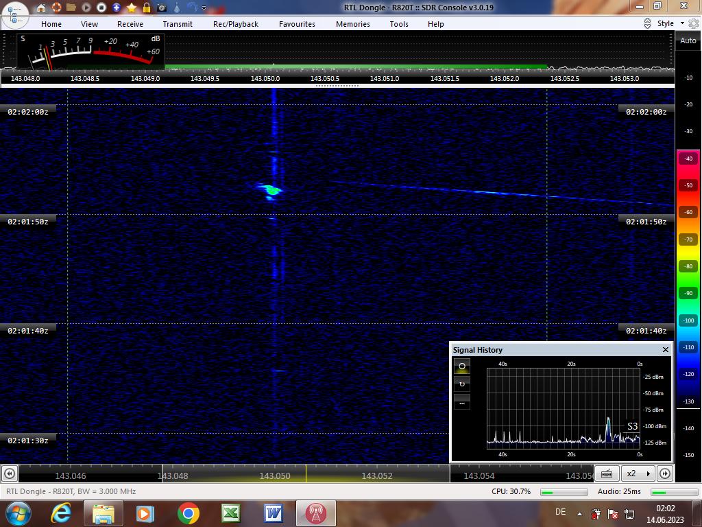

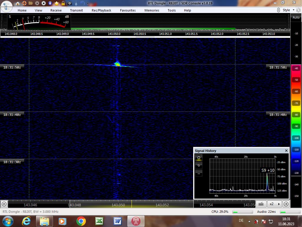

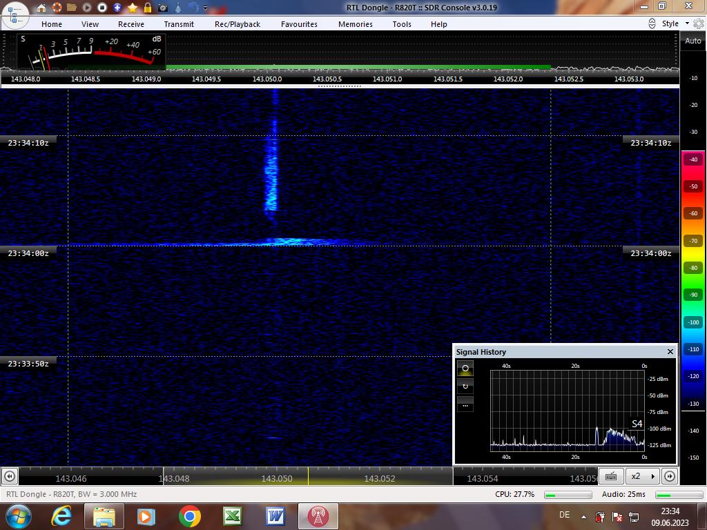

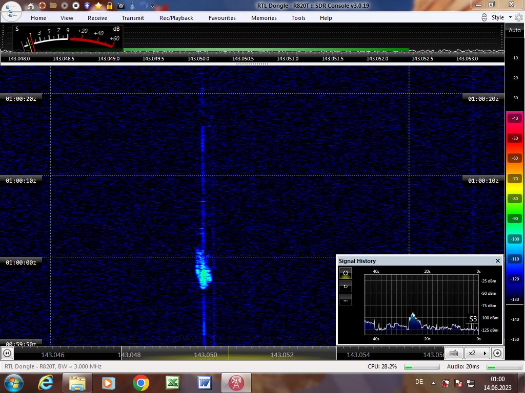

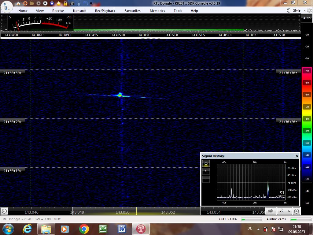

Hallo in die Runde,
gegen Morgen wurde es bei mir auch etwas betriebsamer, das meiste zwischen 04 und 07 UT. Danke an E. und W. für die schönen Galerien.
23.34 UT von Eberhard sah bei mir so aus (nur Graves, schwach in Dourbes und nichts in UK)
Die Häufung heute Morgen war auf allen Kanälen gut vertreten. Abschlussfeuerwerk gegen 08.48 UT (dann habe ich ausgeschaltet)
Schönes Wochenende
Matthias

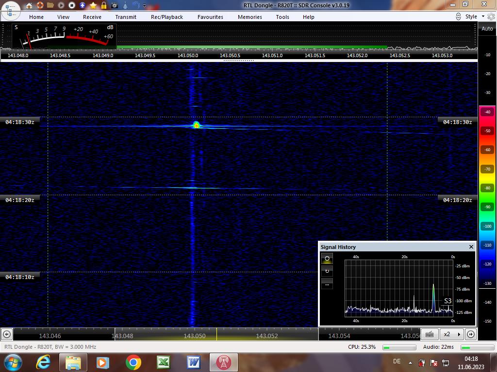

"Der GSD rief die Raumpatroullie Orion zu Hilfe, um die outgebursteten
Arietiden wieder einzufangen. McLane zündete um 04:18 Hyperspace +
Schlafende Energie...und wusch...weg war er.... ;)"
(...mein Gott...was bin ich heute Morgen wieder prosaisch...)
So das wars...mehr gabs nicht....jetzt muss ich in den Garten die
Tomaten und Rosen gießen...und dann wird gefunkt....
Schönen Sonntag
LG Eberhard

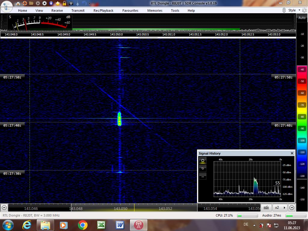

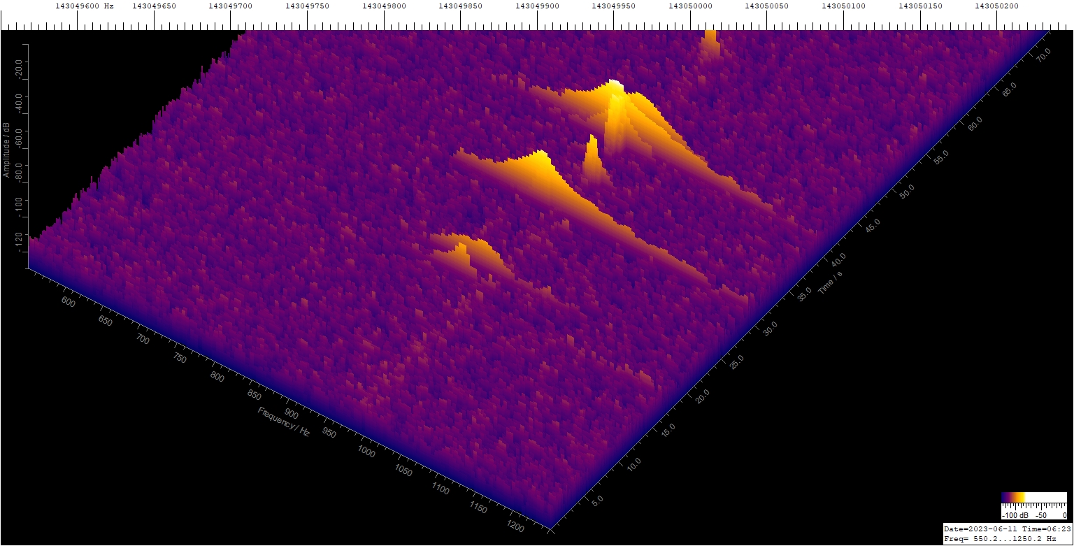

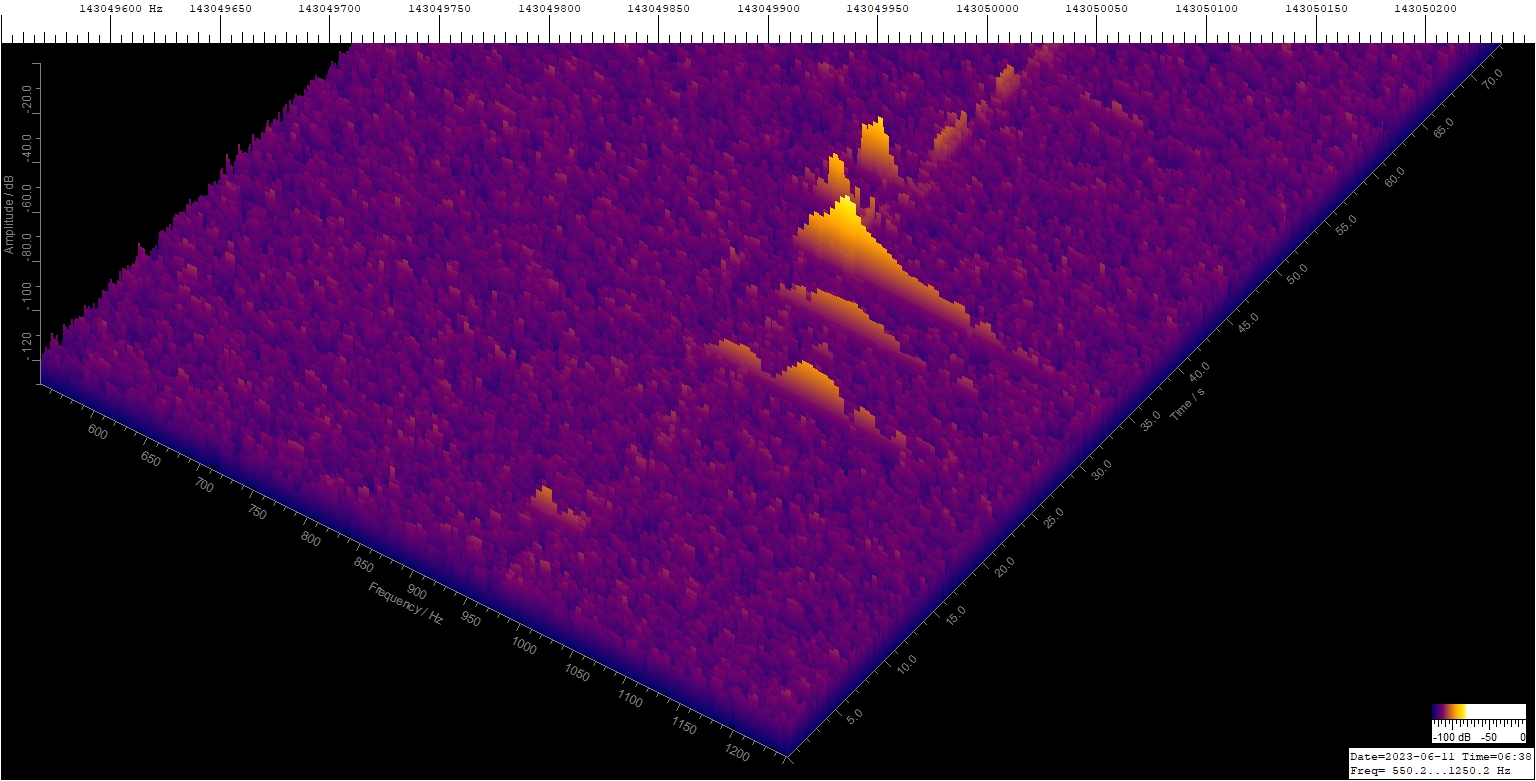

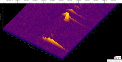

Guten Tag.
Eberhard, so einfach lassen sich die Arietiden wohl nicht einfangen. Es rappelt jedenfalls immer noch…
Einen schönen Sonntag wünsche ich Euch
und viele Grüße
Wilhelm

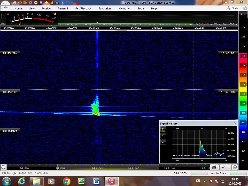

letzte Nacht war es etwas ruhiger. Bis auf einen kräftigen Verdampfer um 21:03
nur Kleinkram.
175 Ereignisse zw. -100 und -75 dB und fünf darüber.
Schöne Woche
LG Eberhard

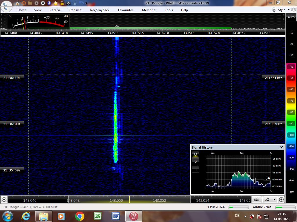

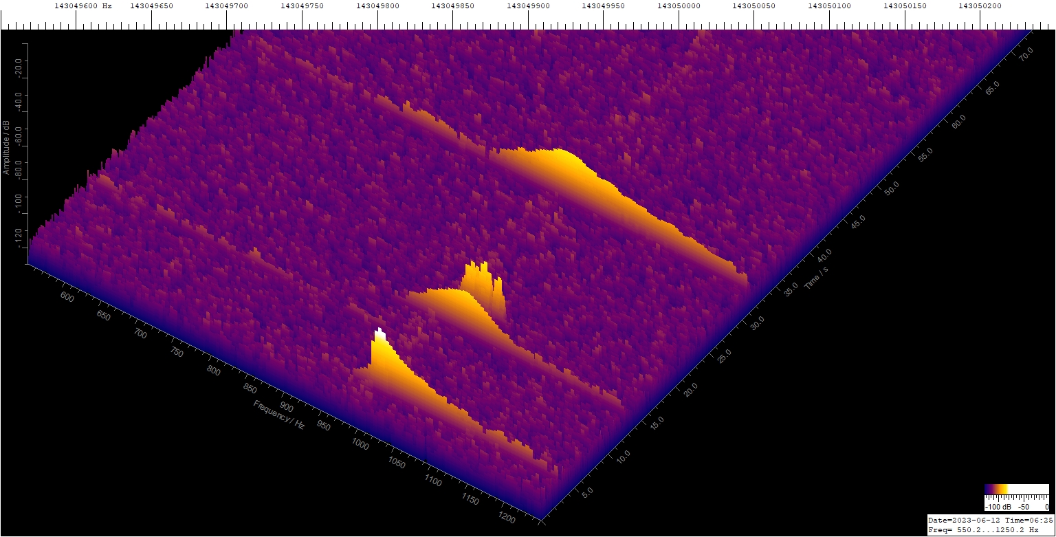

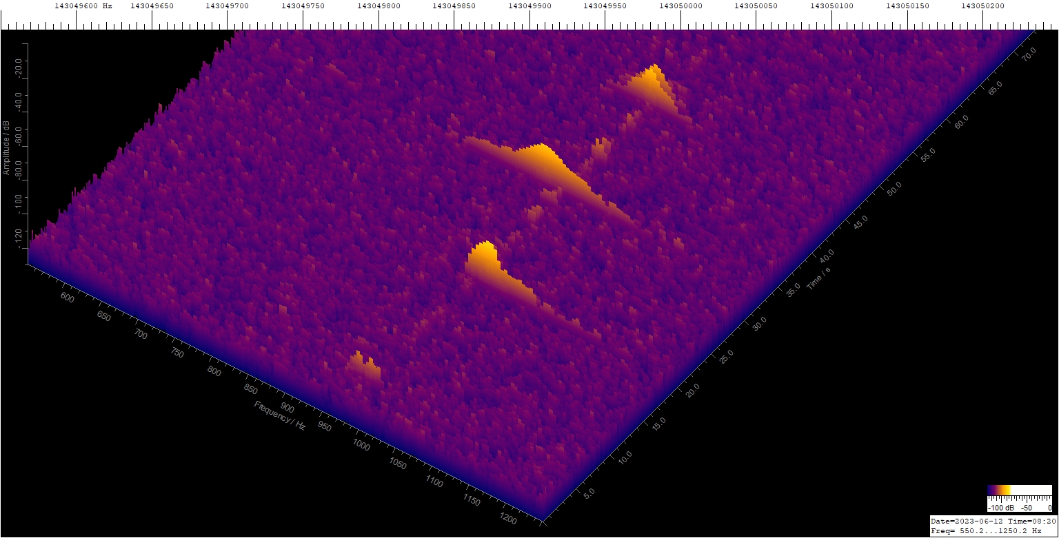

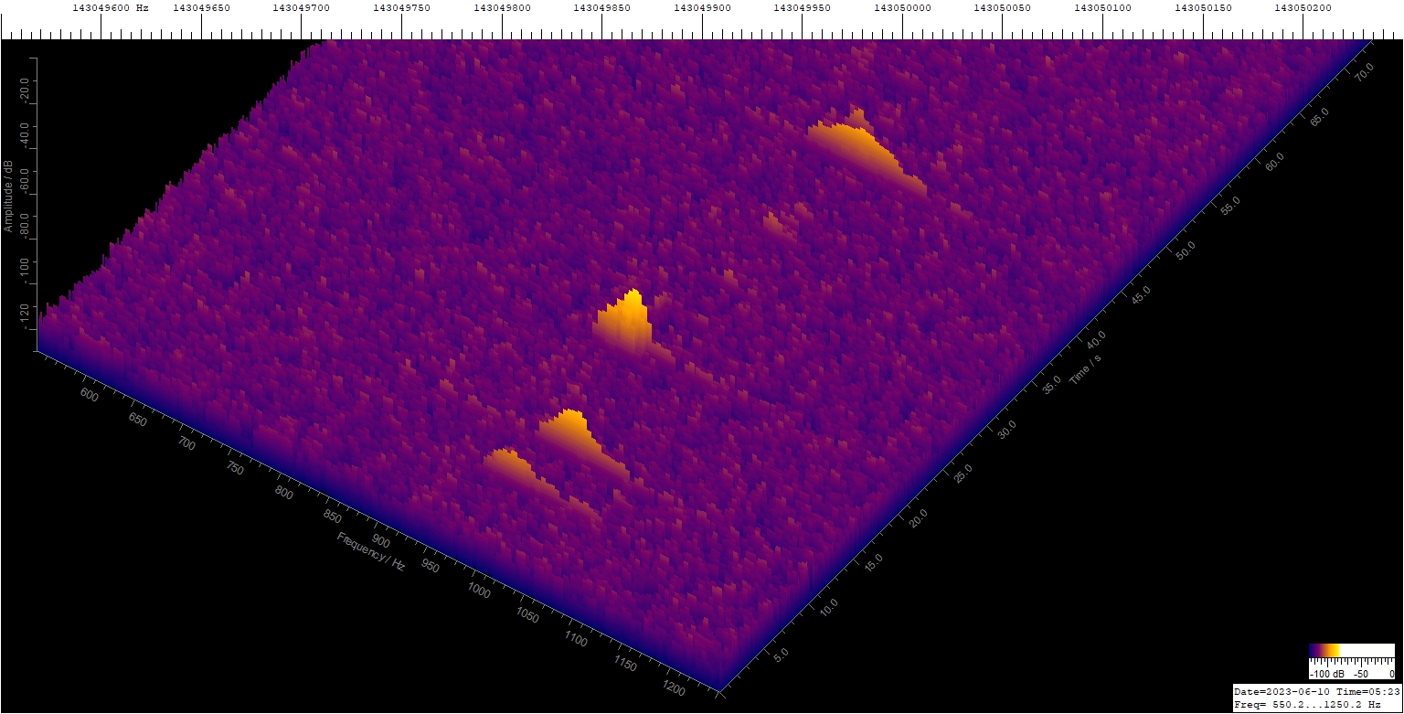

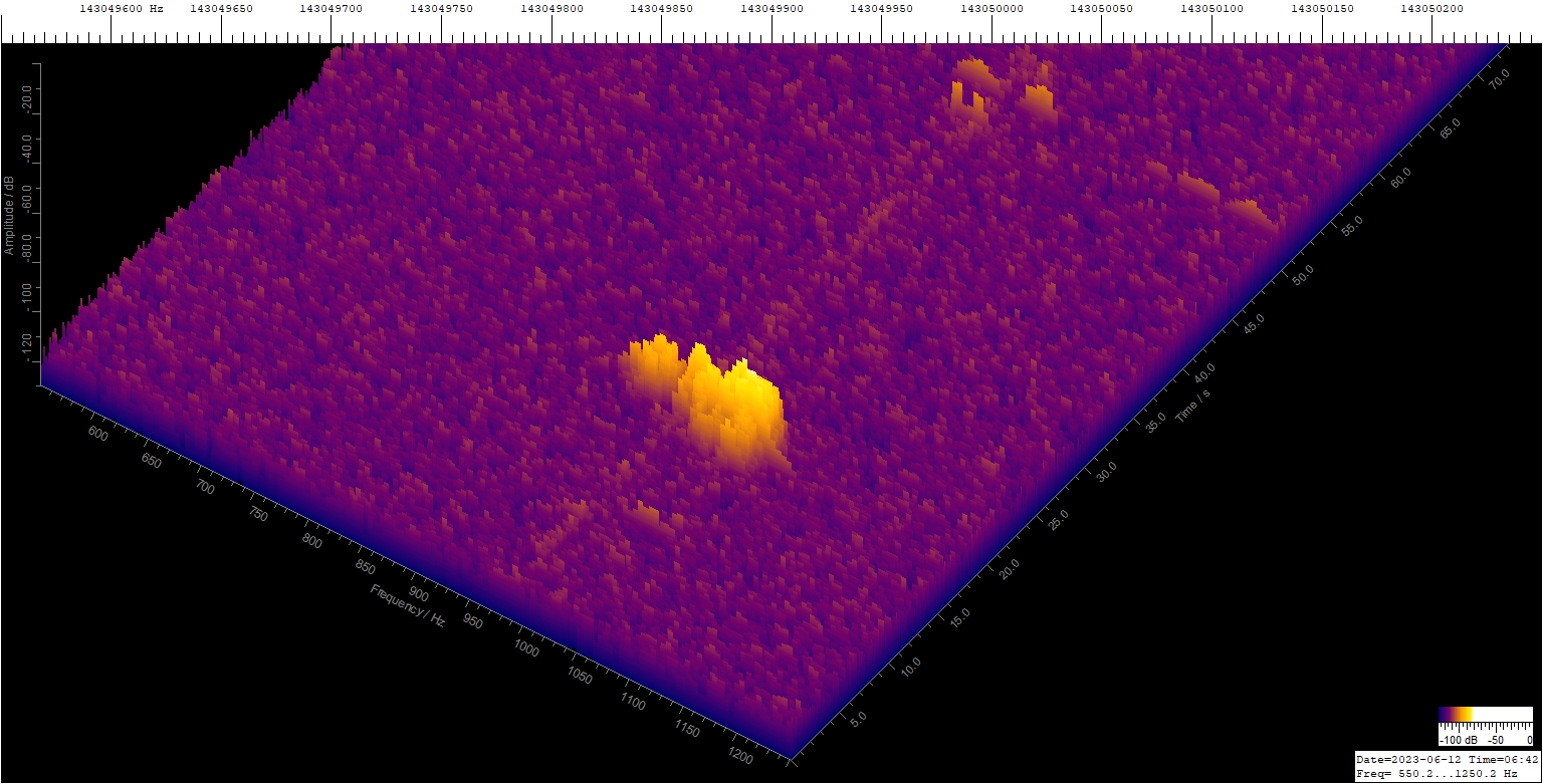

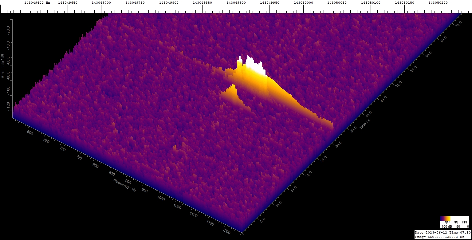

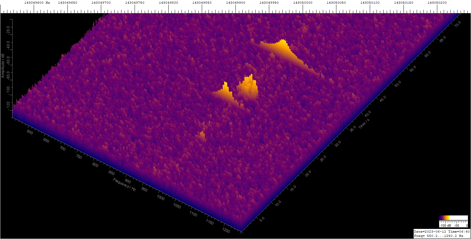

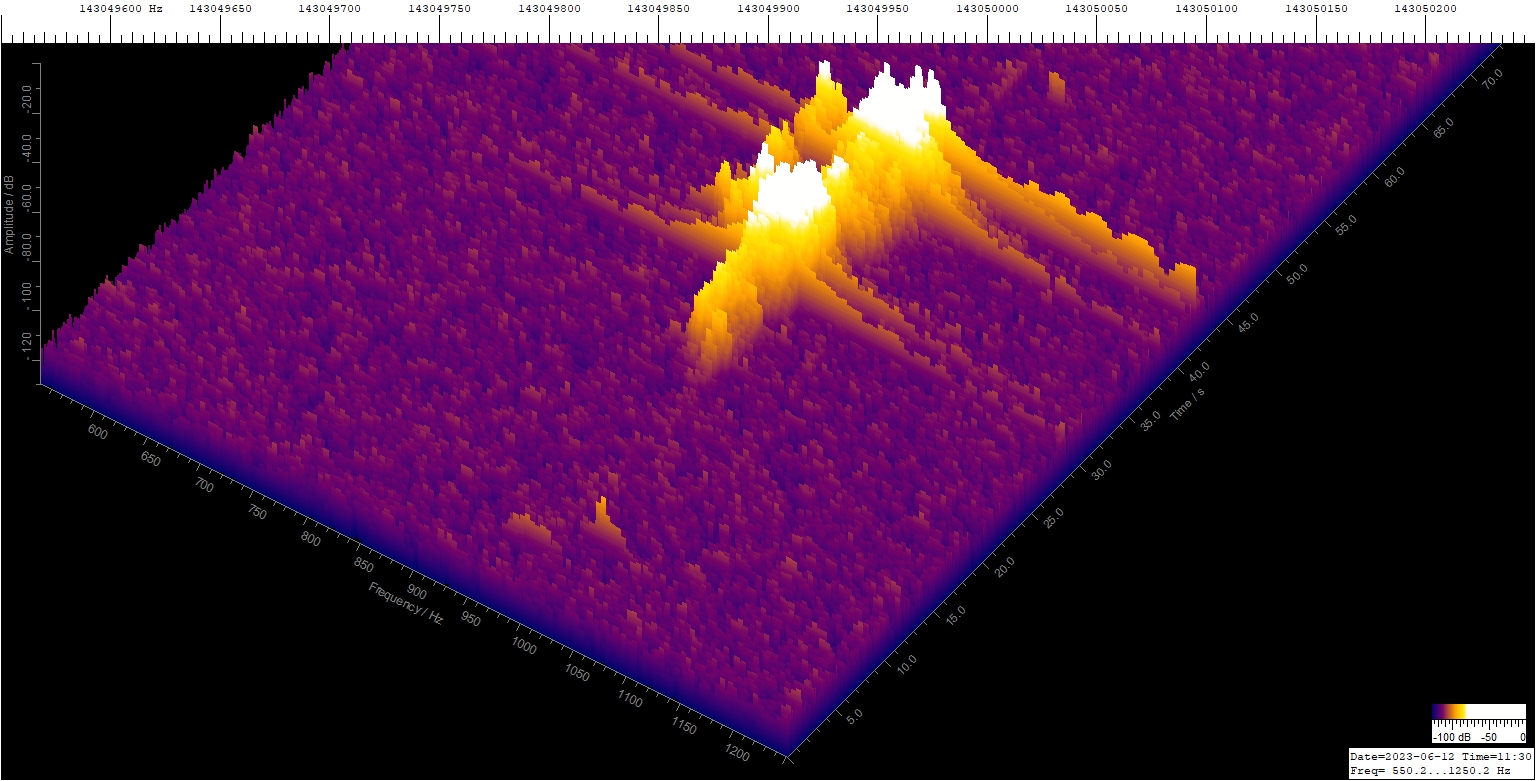

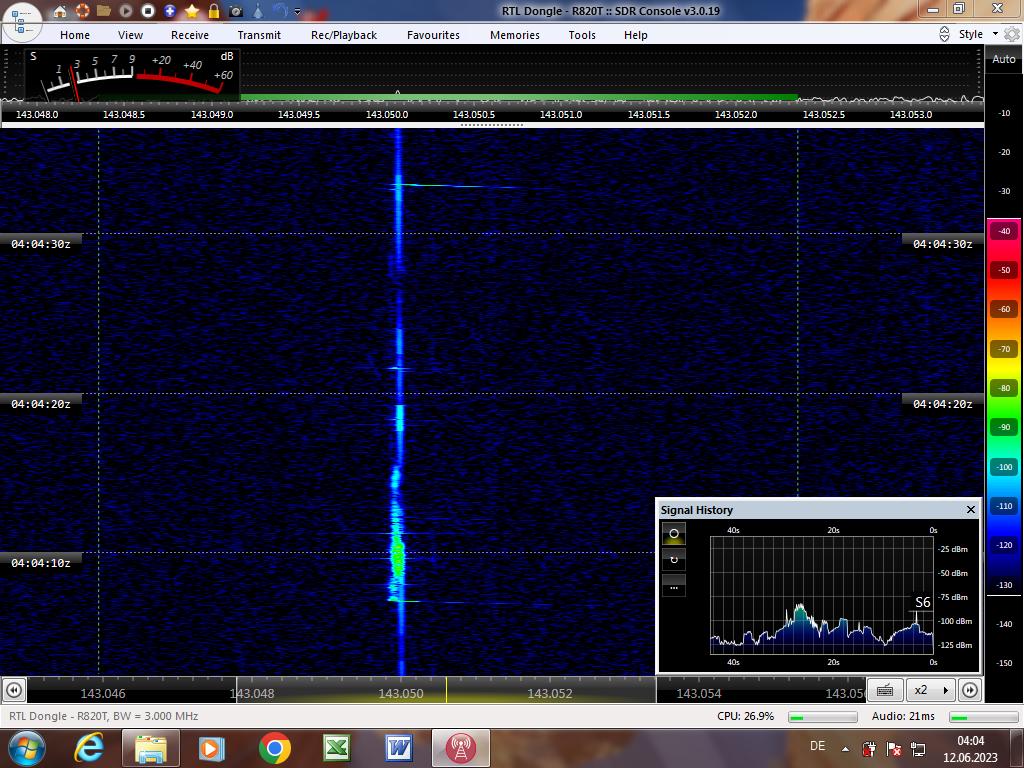

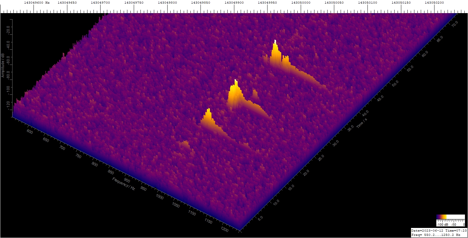

Guten Tag.
Hier kommt wieder ein Arietiden-Update. Die Aktivität ist immer noch sehr hoch.
Es scheint, als wenn die Teilchen langsam größer werden (Poynting-Robertson-Effekt), muss das aber noch genauer untersuchen, wenn der Strom durch ist.
Einen schönen Tag wünscht
Wilhelm

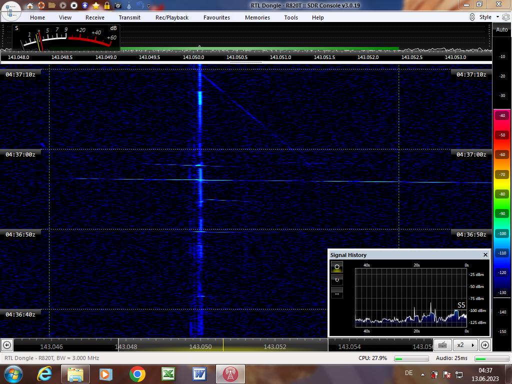

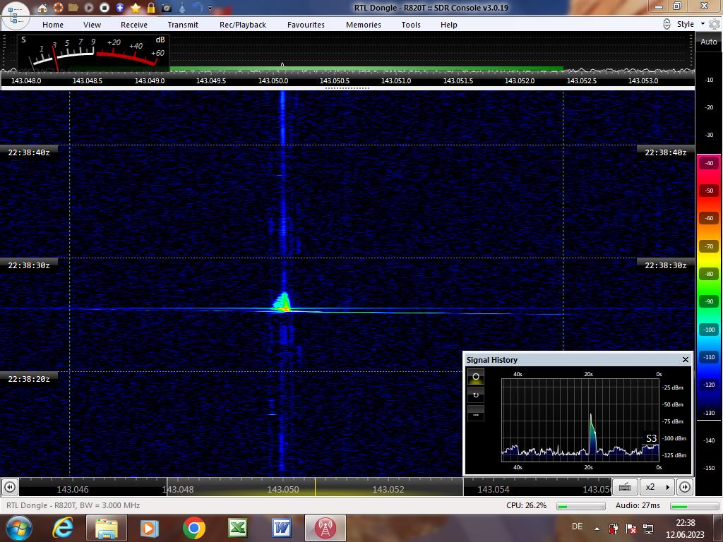

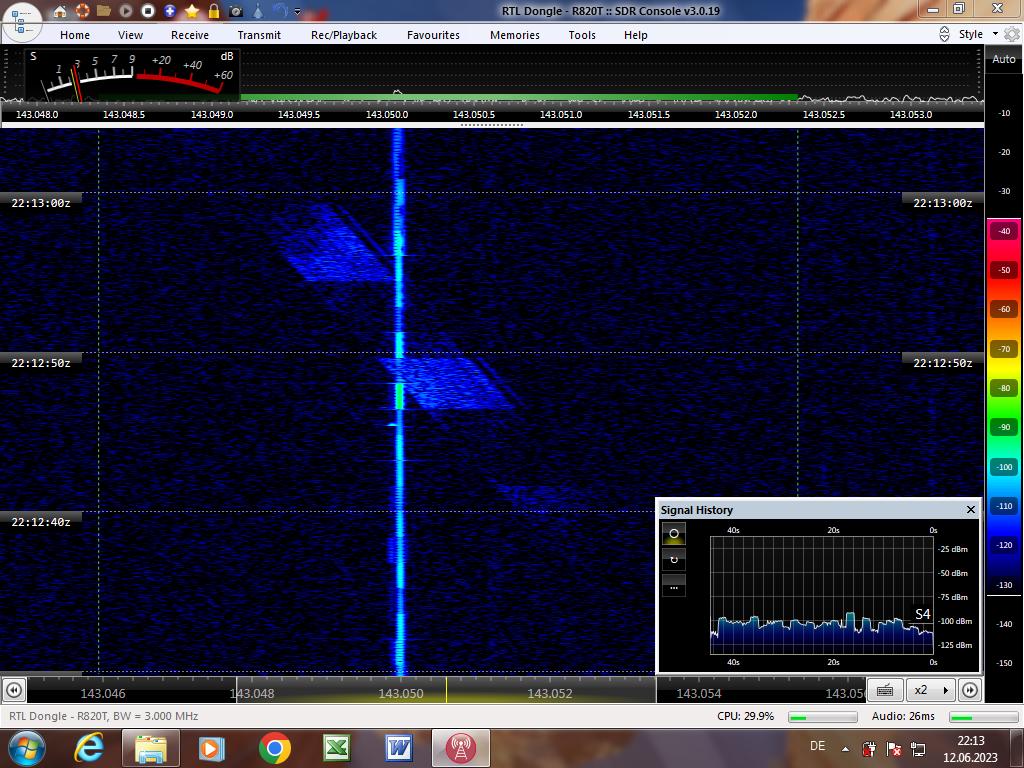

letzte Nacht 185 Ereignisse zw. -100 und 75 dB und acht darüber.
Viele ultraschnelle Raser, siehe screenshot von 04:37 UTC.
Ein paar mittlere Kracher gab es auch.
Um 22:13 : Die nächste Ladung Blechbüchsen. Herr Murks schießt
wohl jede Woche ne neue Schubkarre davon ins All.....
LG Eberhard

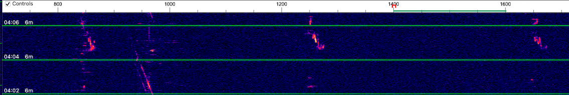

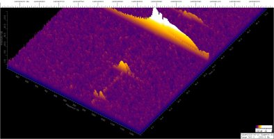

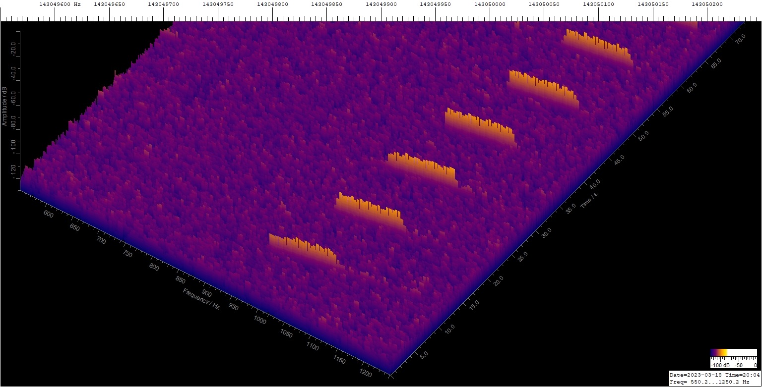

Guten Tag,
hier waren auch Starlinks drauf, aber schon um 18:20 h UT herum. Sie fliegen eine andere Formation als früher, s. den Vergleich mit dem Bild vom März.
Um 22:13 h UT ist hier nichts. Der Winkel spielt eine große Rolle.
Das kräftigste Echo von gestern Mittag ist auch noch angehängt.
Einen schönen Tag wünsche ich und
viele Grüße
Wilhelm

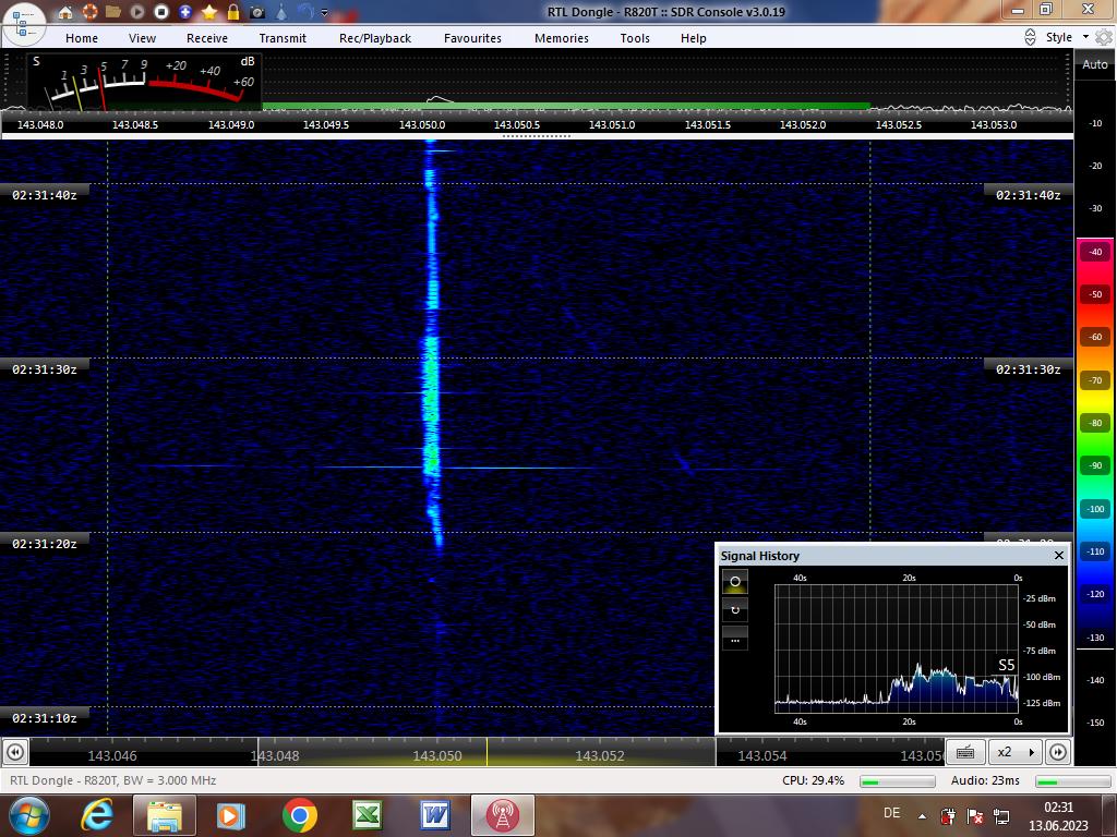

letzte Nacht wieder ein leichter Anstieg - aber nur Kleinkram.
Im mittleren Bereich war nix los.
Zunahme ab 03 UTC, deutliche Steigerung ab 04 UTC.
210 Ereignisse zw. 100 und -75 dB und nur ZWEI darüber.
Es gab ein paar magere Raucher und Schneebälle.
Und natürlich jede Menge Blechbüchsen.
LG Eberhard

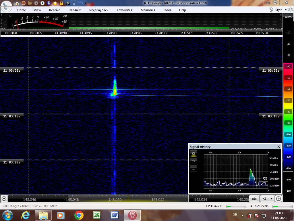

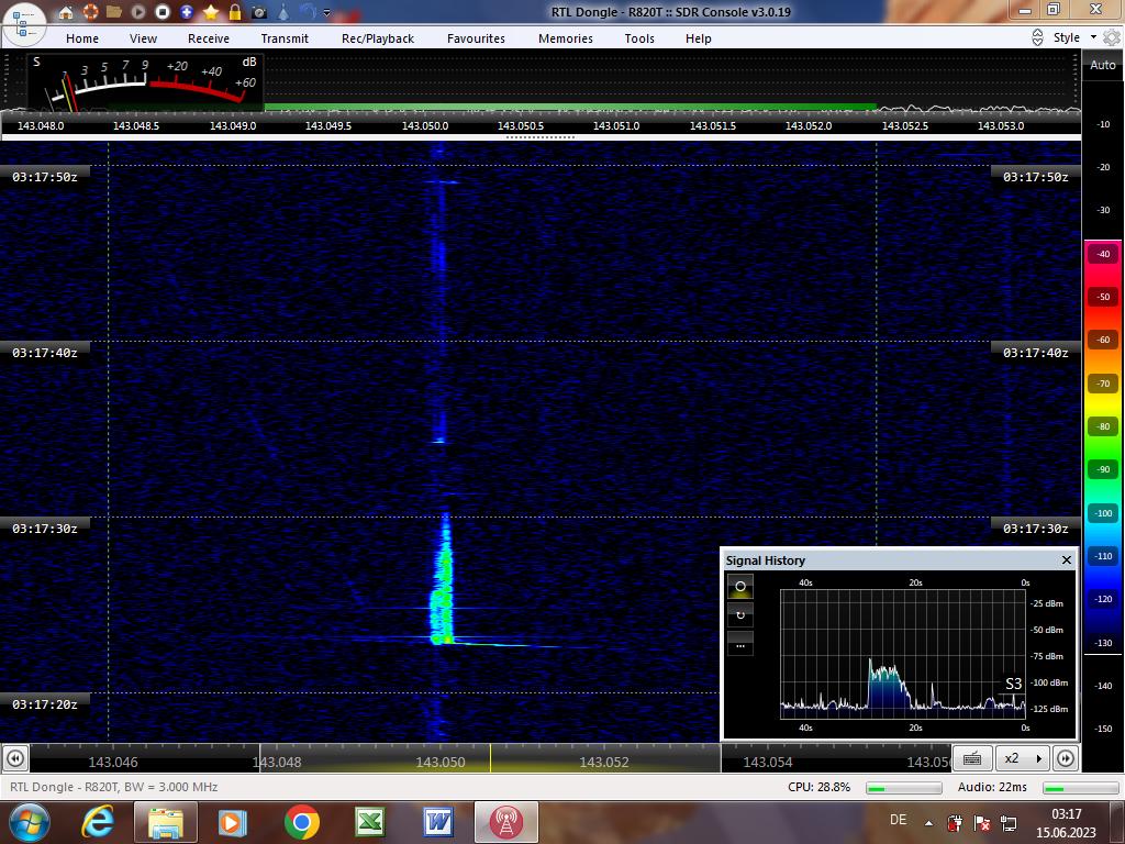

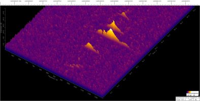

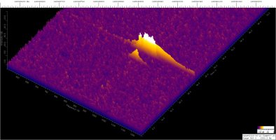

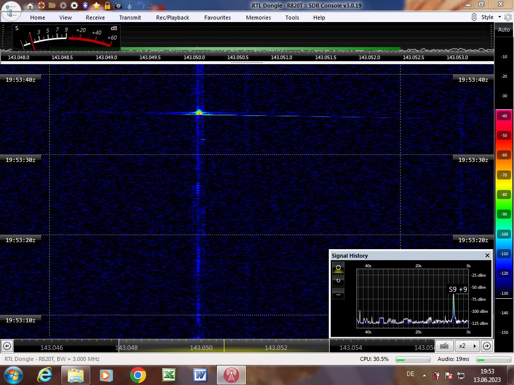

letzte Nacht 175 Ereignisse zw. -100 und -75 dB und fünf darüber.
Um 21:36 UTC mal wieder ein etwas längerer Prachtraucher.
Ab 04 UTC deutliche Zunahme des Kleinzeugs.
Letzte Nacht war die Atmosphäre sehr unruhig.
Die Radarreflektionen wechselten ständig: Von nix bis knüppeldick,
von breitgeklopft bis scharf fokussierte Perlschnur und dann auch mehrere
Schichten hintereinander. Siehe letzten screenshot.
LG Eberhard
PS: Am Samstag und Sonntag gibt es keinen Nachtreport. Da bin ich unterwegs.

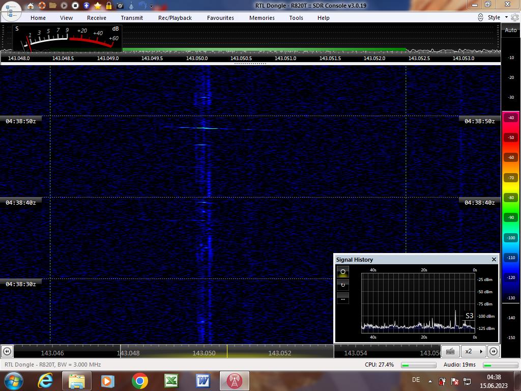

175 Ereignisse zw. -100 und -75 dB und drei leicht darüber.
Ein paar kleinere Blitzlichter und magere Raucher.
Da war aber nix zum Zeigen dabei.
Schönes Wochenende und bis Montag Morgen.
LG Eberhard
