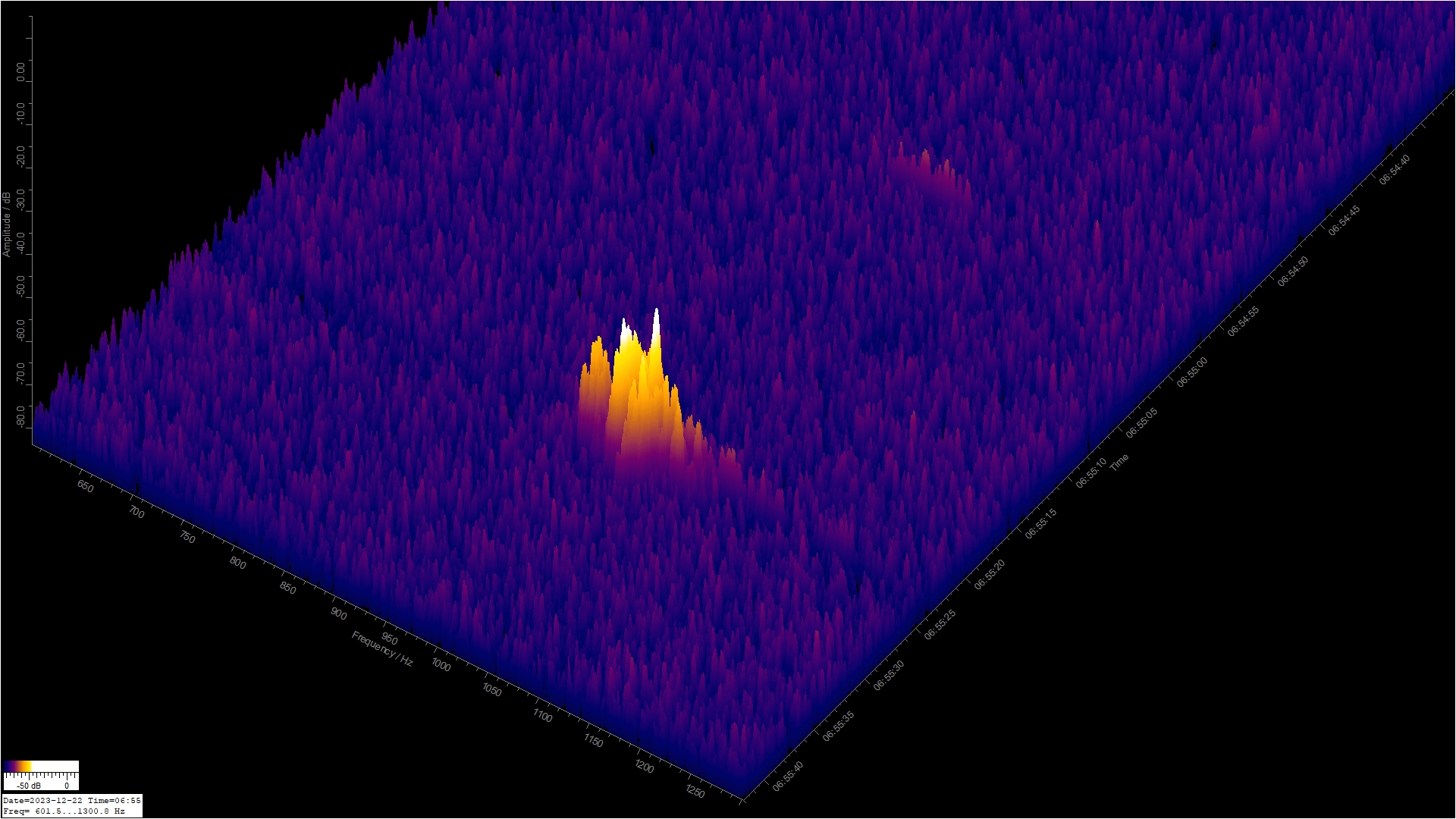

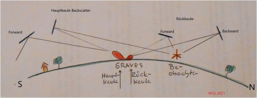

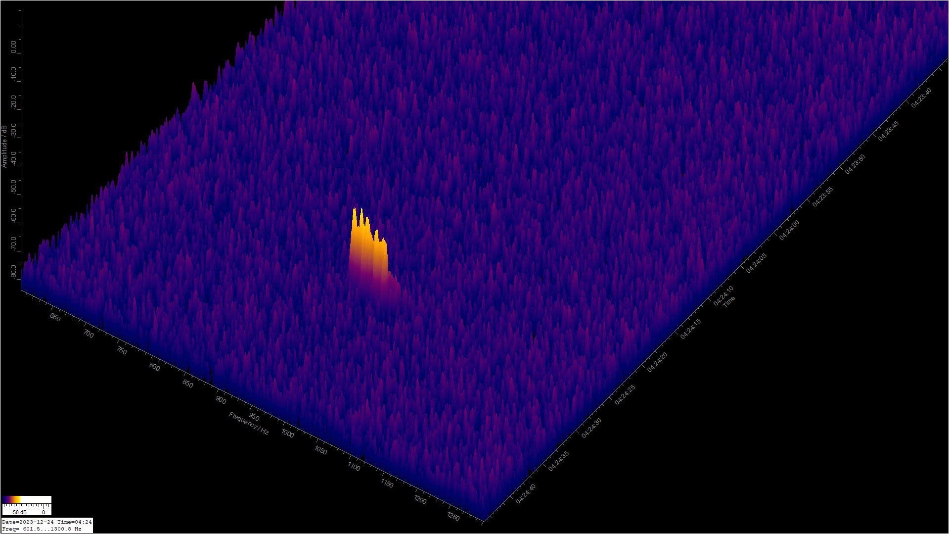

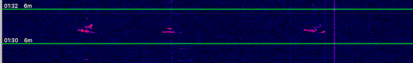

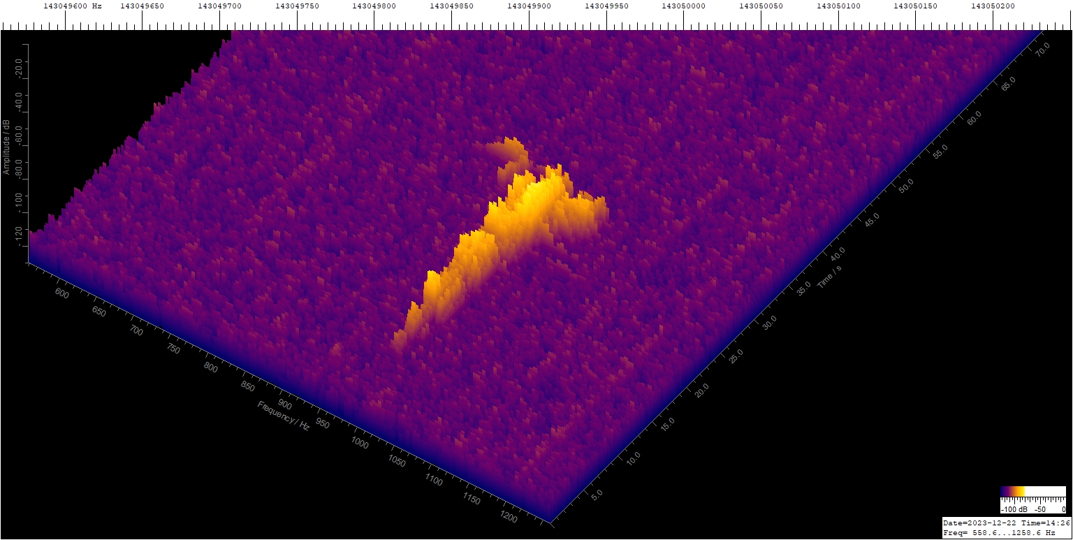

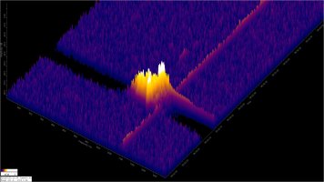

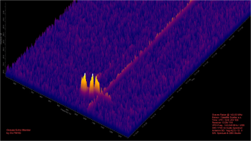

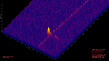

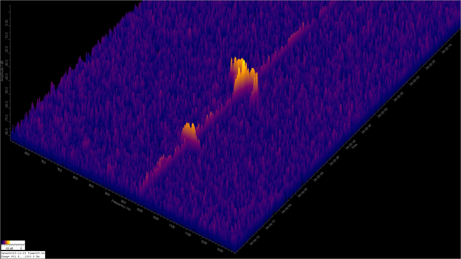

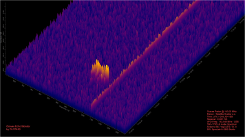

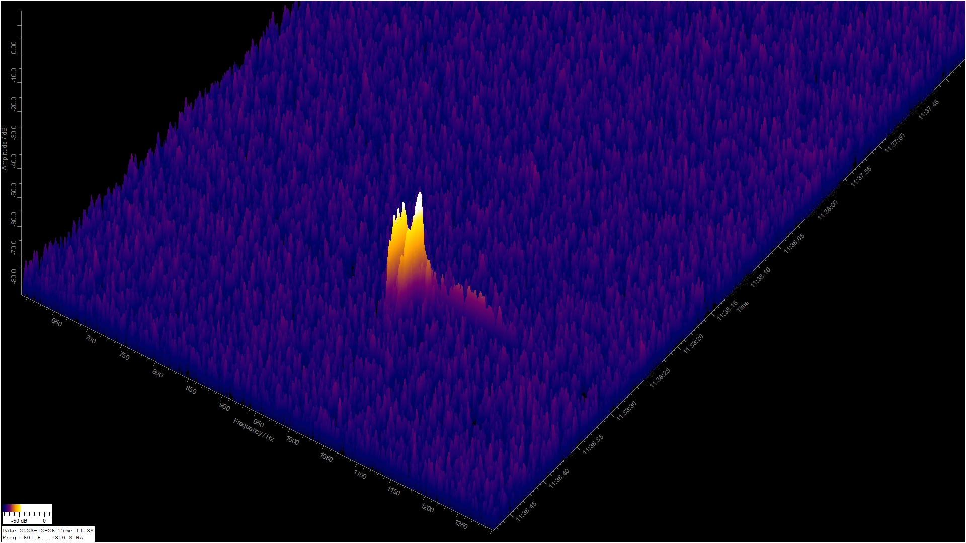

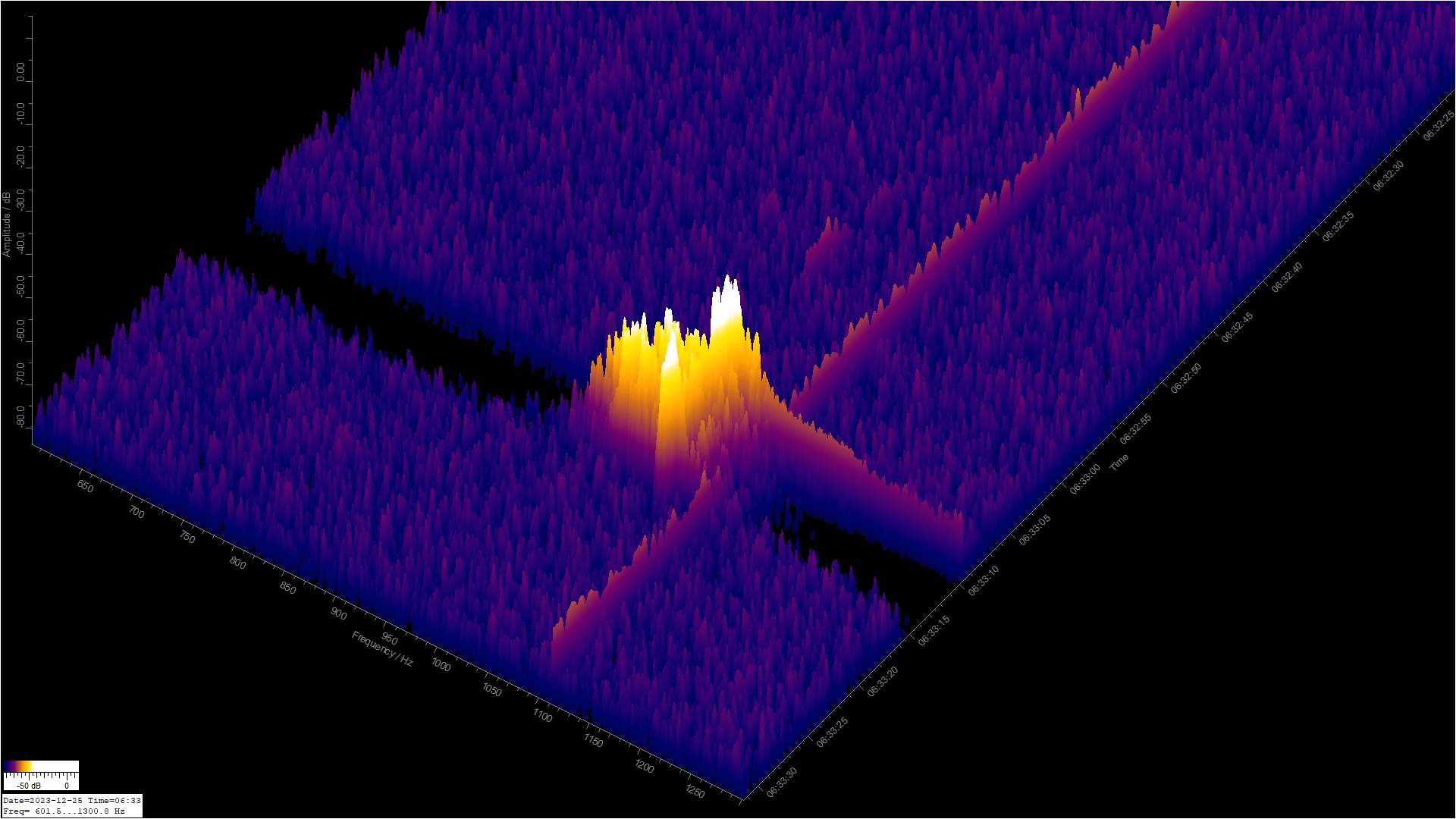

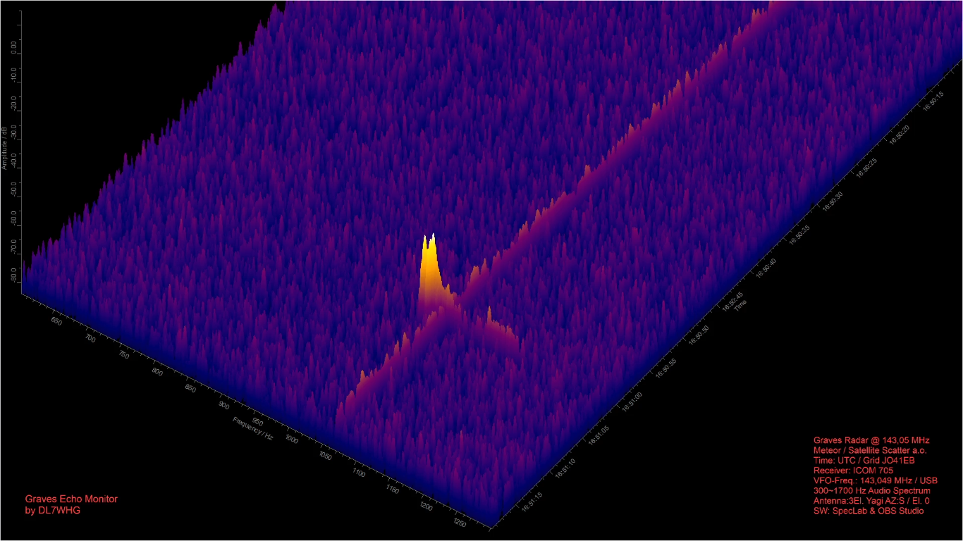

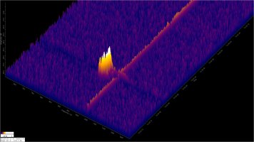

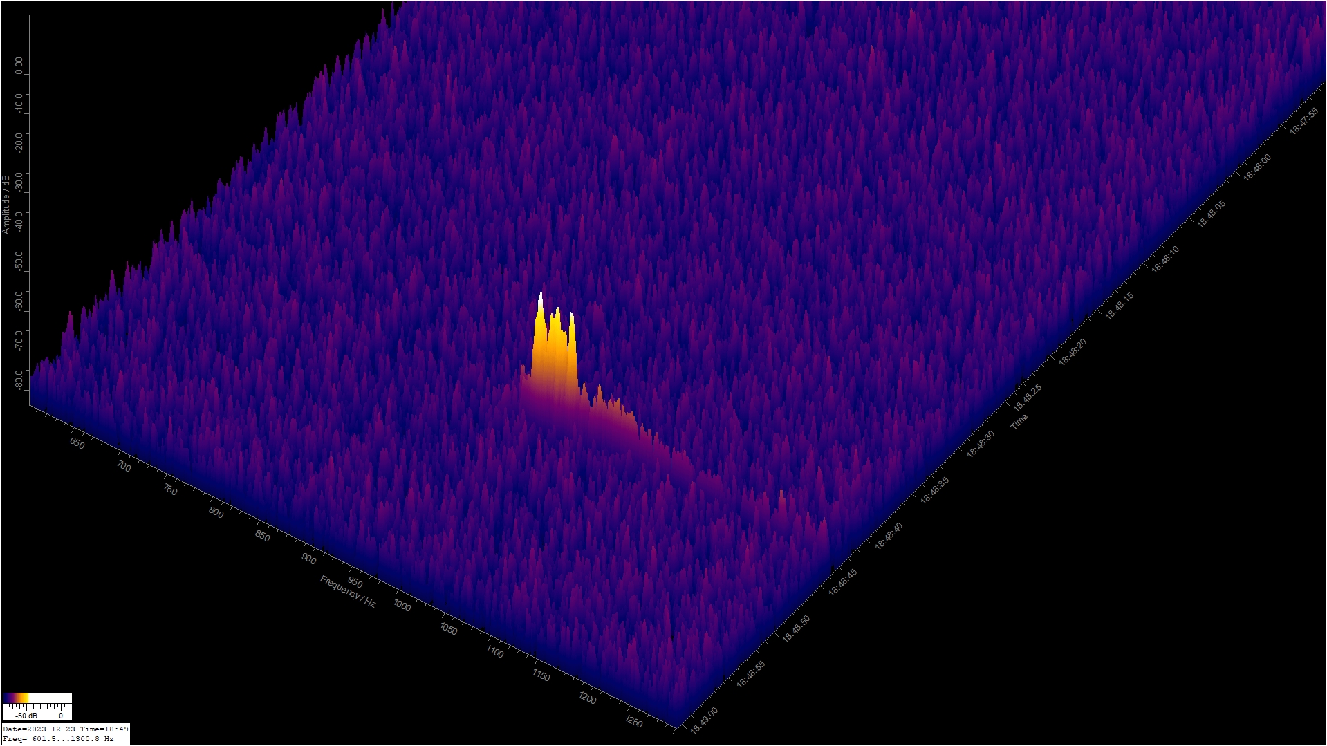

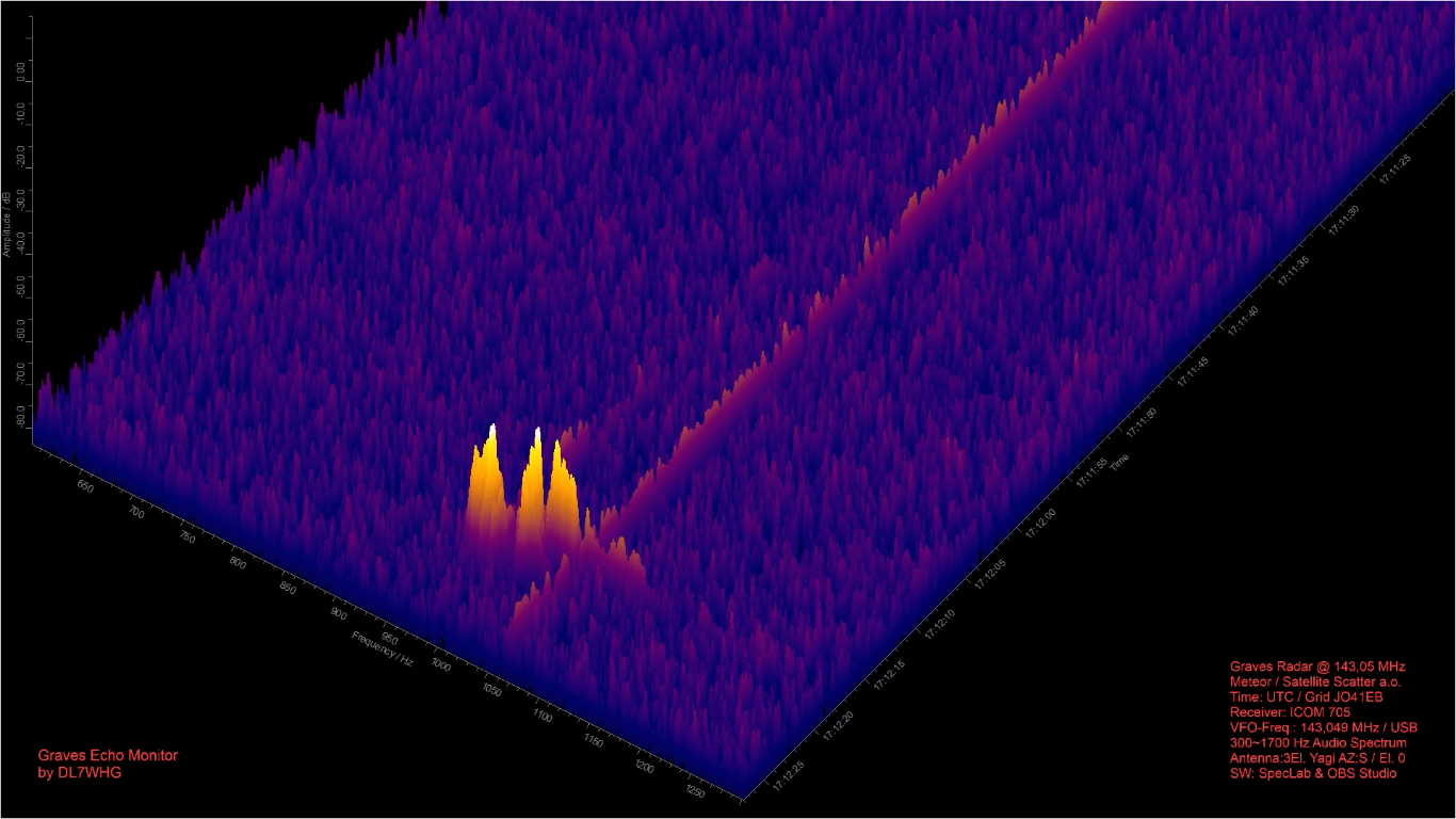

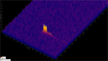

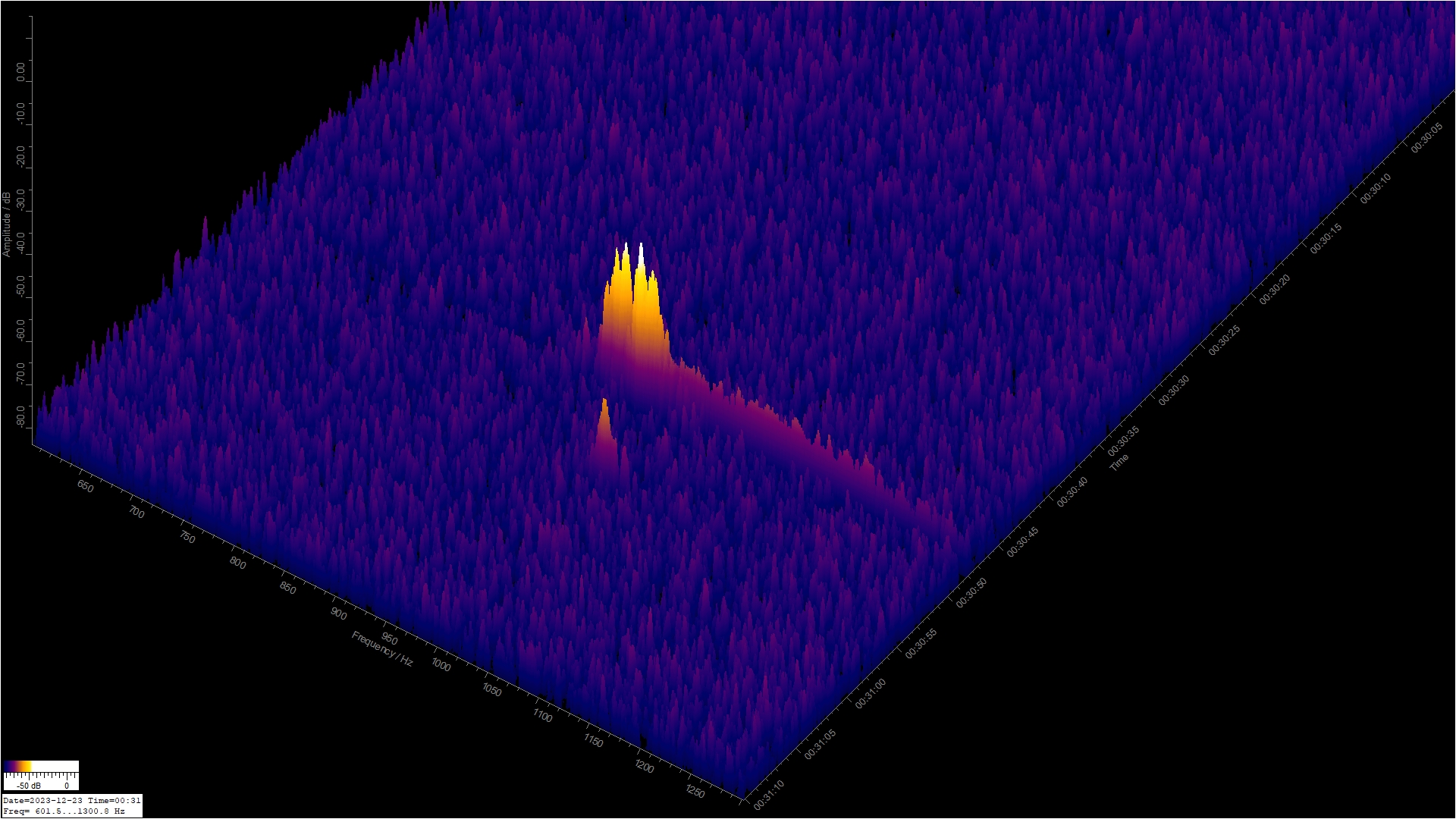

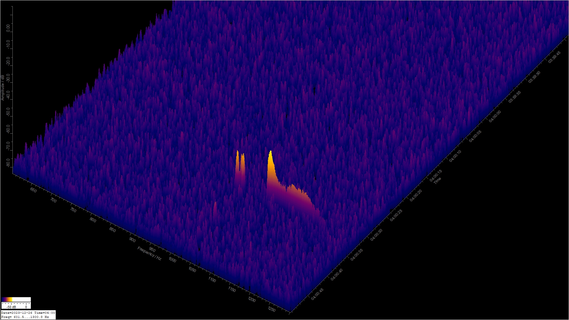

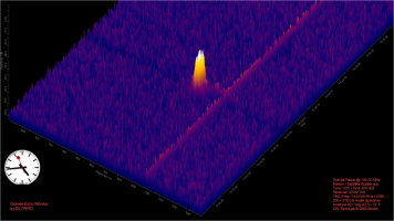

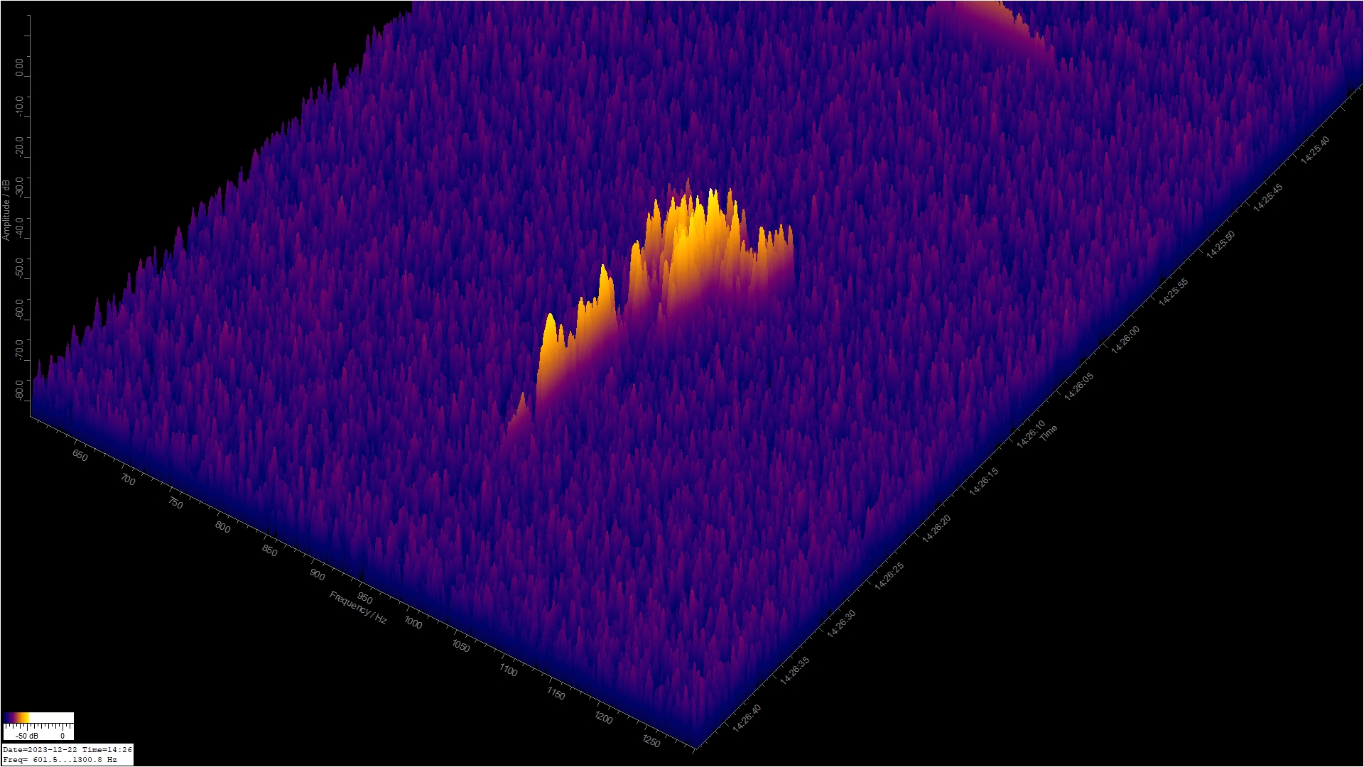

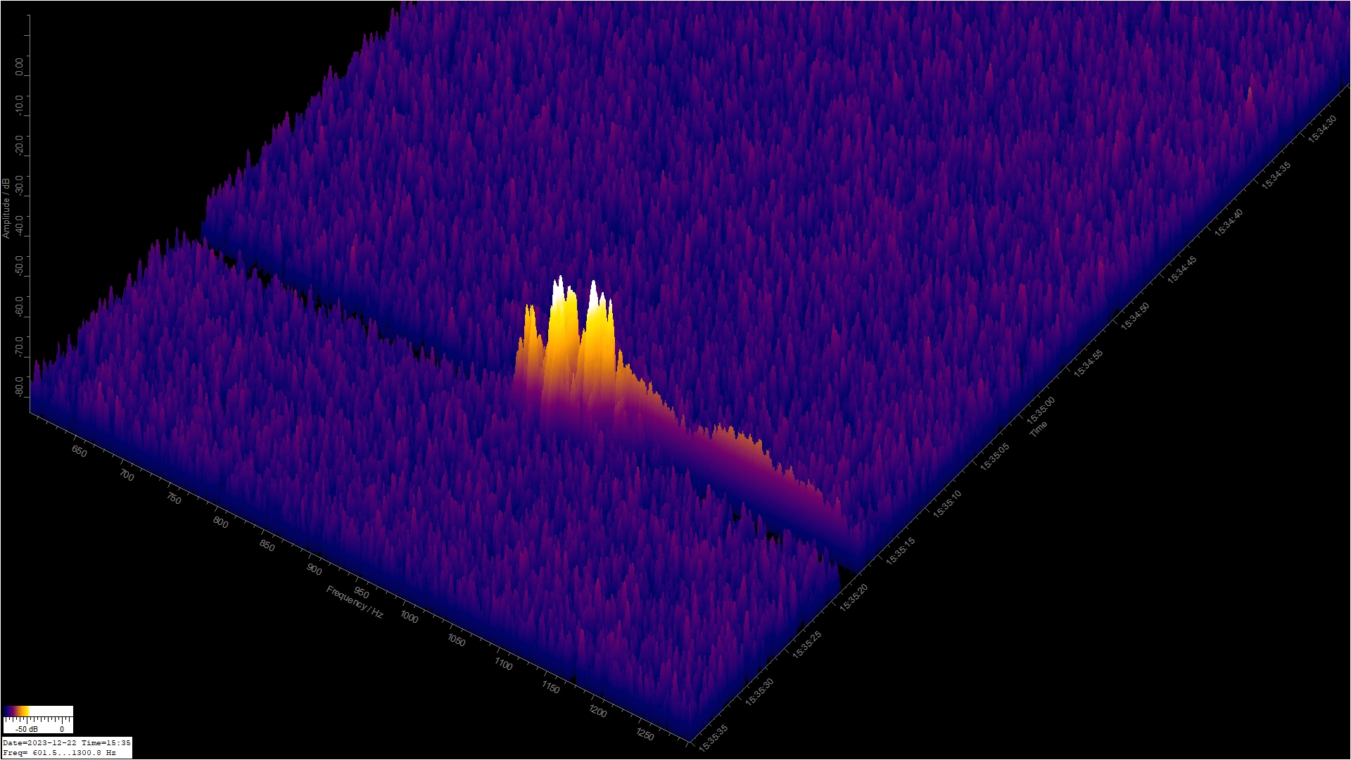

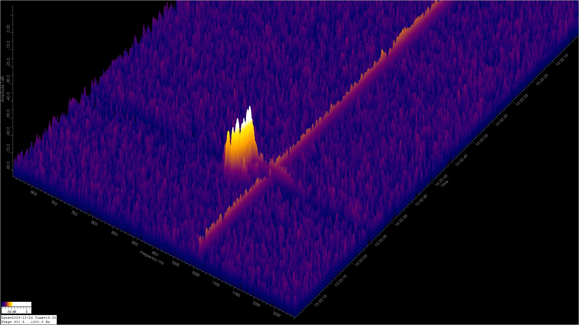

Hallo Jochem,
dein Signal von 14:26 h UT ist (nach Eberhards Nomenklatur) ein Raucher, s. unten. Das ist wohl ein Nebenkeulen- oder Rückkeulenecho. Hauptkeulenechos sind intensiver und zeigen in der Regel die typischen Glitches.
Flugzeuge sehen wir hier im Norden zum Glück nicht. Die sind unter dem Horizont.
Das letzte Signal ist eine Störung. Satellitenechos verlaufen immer leicht schräg, siehe den GIF im Link.
Zwischendurch ist auch eine Störung zu sehen, die parallel zur Grundlinie verläuft.
Ein paar kleine Meteorechos sind auch dabei.
Einen schönen Abend wünsche ich und viele Grüße
Wilhelm

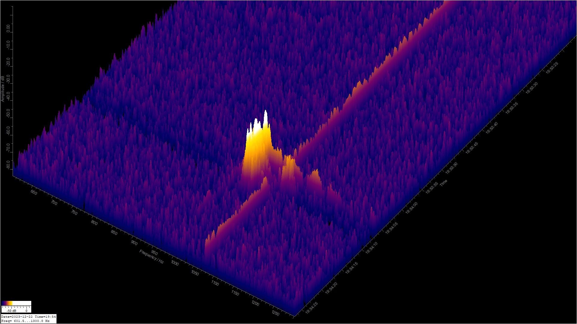

Hallo Wolfgang,
da ich momentan keine eigene Empfangsanlage habe, ist dein Twich.tv ein toller Service. Die Seite ist KLASSE! Vielen Dank dafür!
Zwei Fragen dazu:
Wie viel Anwender können maximal darauf zugreifen?
Gibt es eine zeitliche Begrenzung?
Hier die besten von gestern Abend.
Frohe Weihnachten und nochmals Danke
Josef
DE3JGA
PS. Wenn Ihr eine 80m Runde macht, würde ich gerne zuhören.

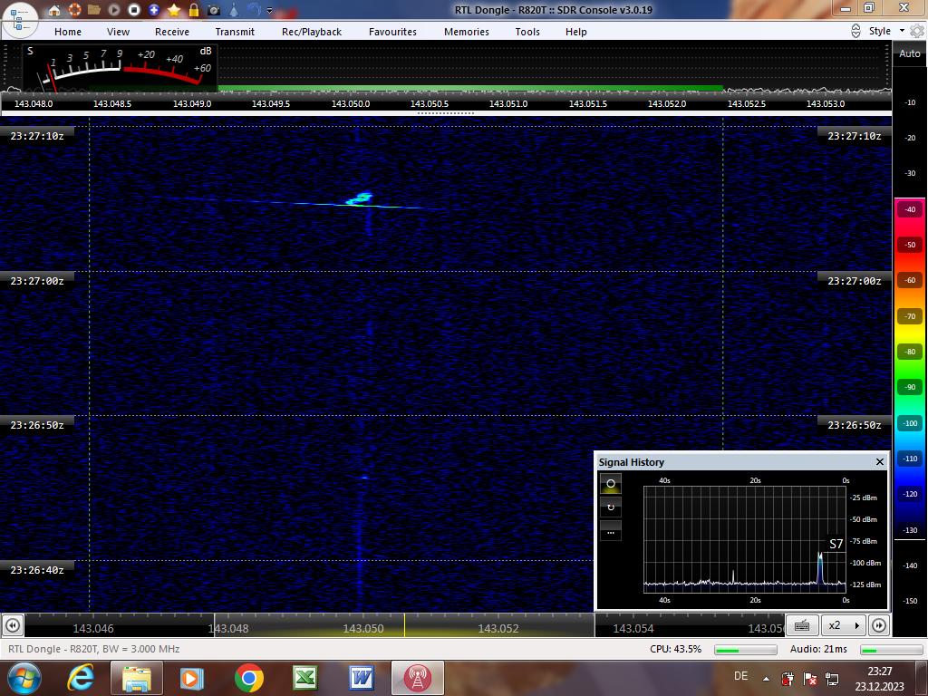

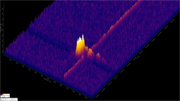

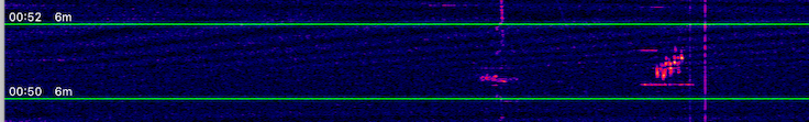

Moin in die Runde,
eine ruhige Nacht mit kleineren Highlights.
Hier Graves (rechts und links der Grundlinie) und Ieper
schon am Abend ein paar Minuten Feuerwerk auf tiefblauem Grund
Viel Spaß bei den Weihnachtsvorbereitungen
Liebe Grüße
Matthias

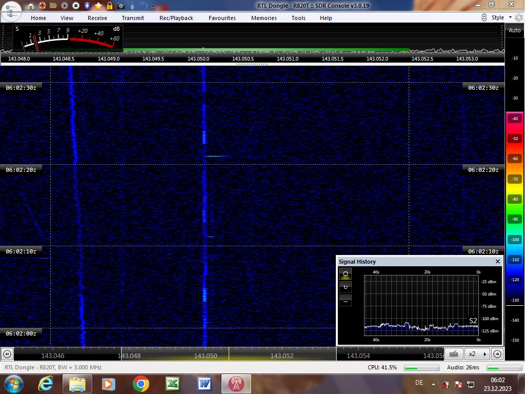

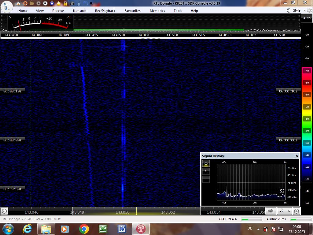

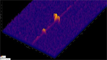

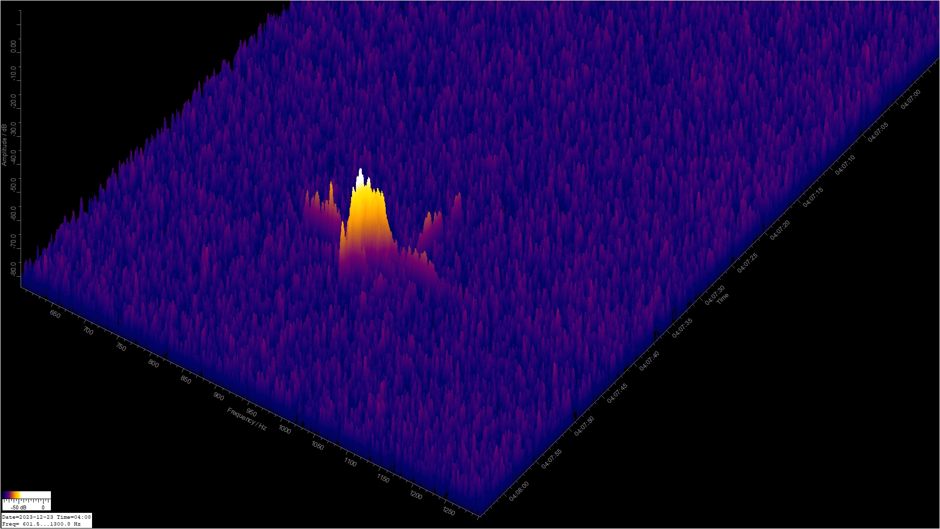

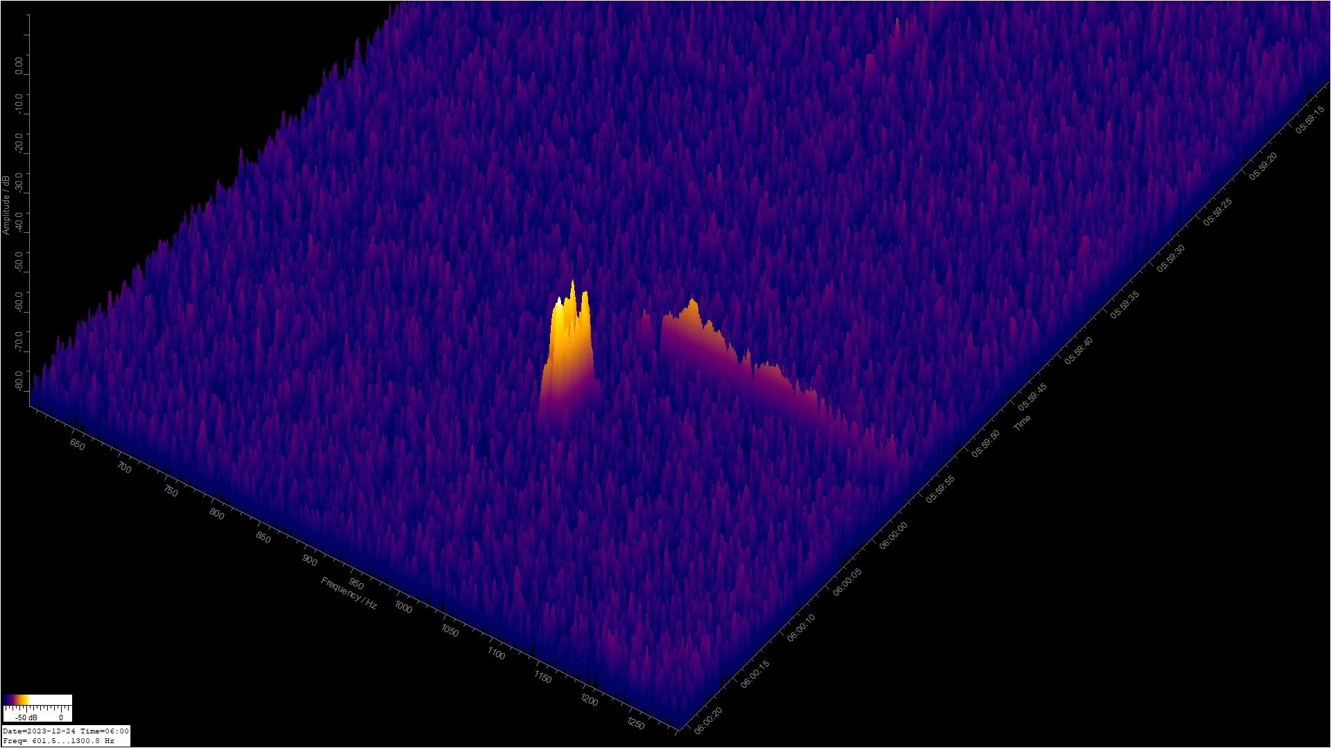

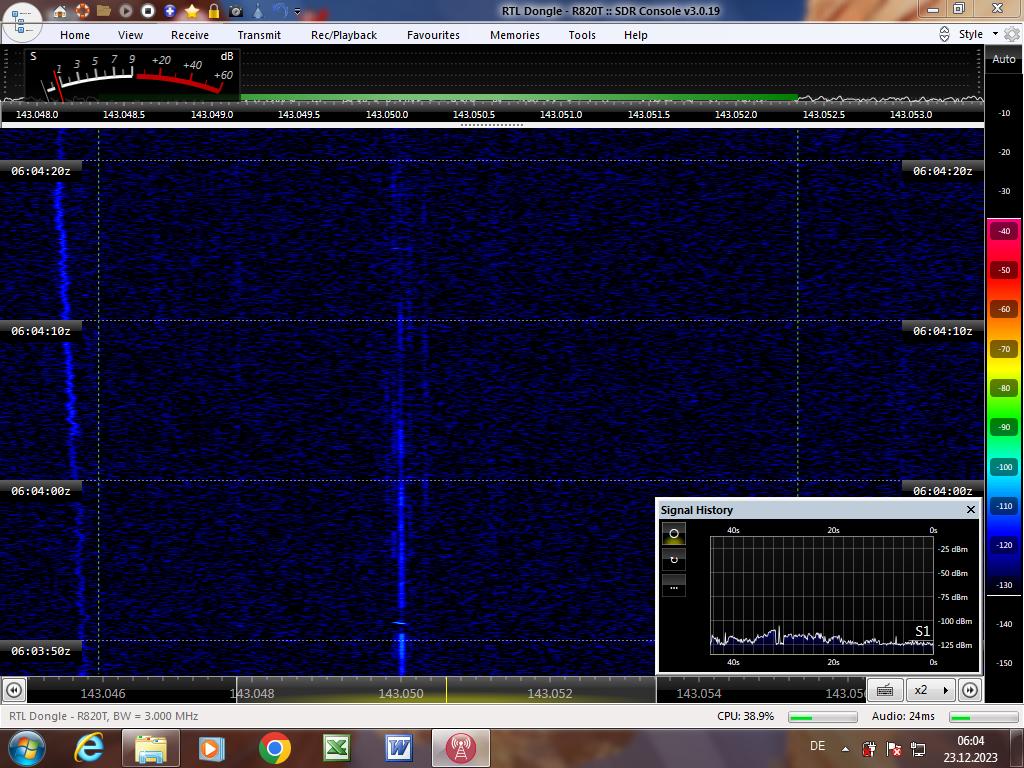

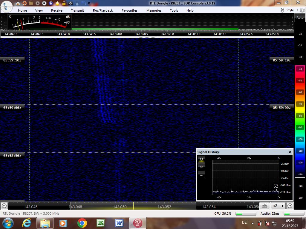

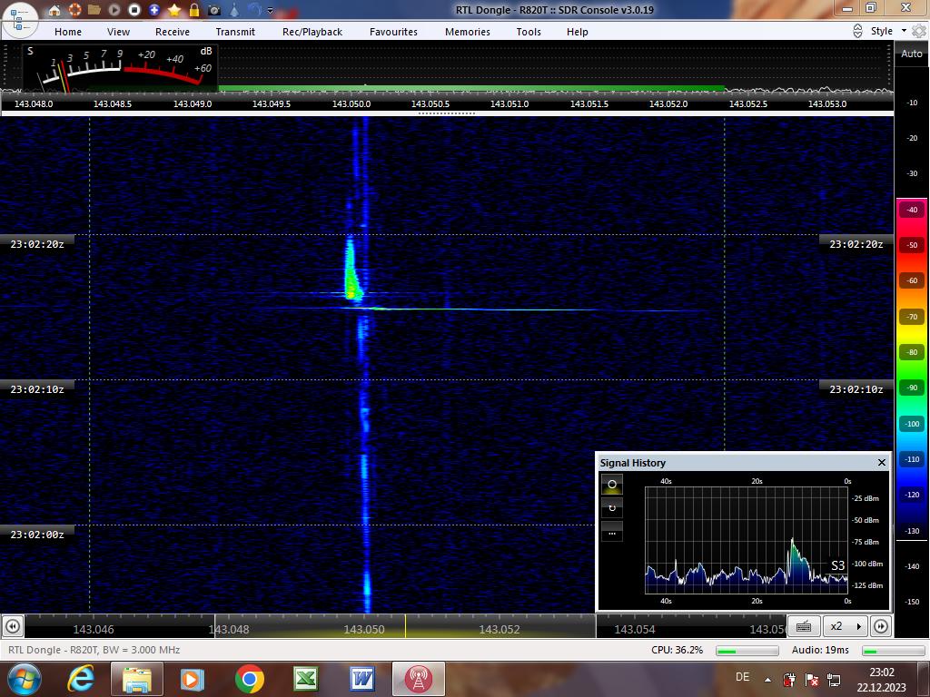

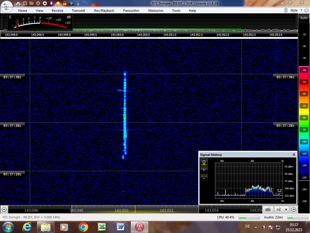

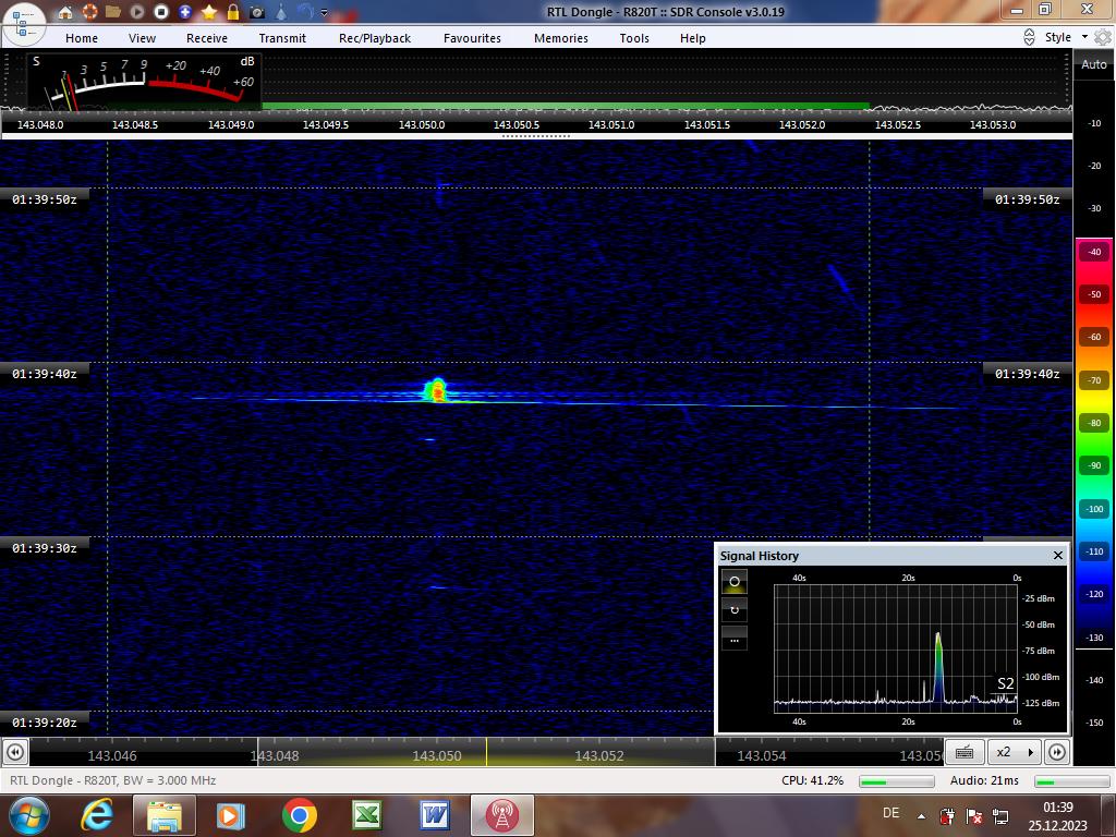

...nur Kleinkram in überschaubarer Anzahl.

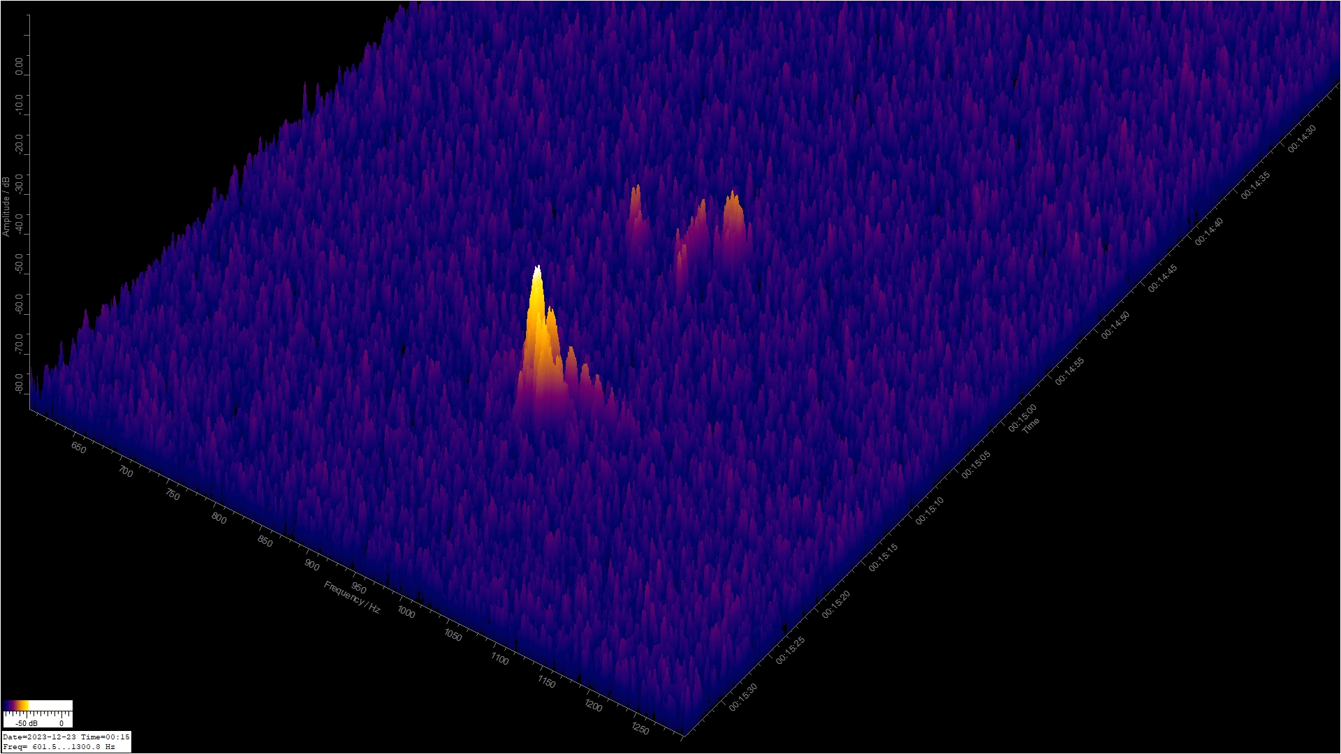

150 Ereignisse zw. -100 und -75 dB und sechs darüber.

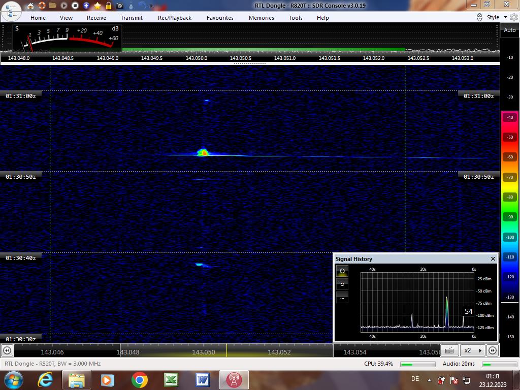

Allerdings ab 05:59 UTC ein seltsames Signal, welches sich von der
GRAVES-Frequenz löste und abdriftete. Siehe die letzten vier screenshots.
Habt ihr etwas auf eurer Anlage ?
Schönes Wochenende und Schöne Weihnachten.
LG Eberhard
Hallo Eberhard,
ich habe mir gerade mal meine Bilder von der fraglichen Zeit (05.59 - 06.05 UT) angesehen. Bei mir (= Dwingeloo) ist da nichts zu sehen. Die Kleinmeteore zeigen, dass unsere Zeit sehr synchron läuft.
Ich habe ja bei mir regelmäßig Flugzeugspuren drauf (tagsüber ständig, nachts vereinzelt und per Flightradar gut zuordenbar) Die haben eine vergleichbare Zeitdauer bis ca. 5 min., sind aber in der Dopplerverschiebung bei 100 - 150 Hz, in der gleichen Zeit verschiebt sich "dein" Signal um etwa 1,5 kHz. Also Flugzeuggeschwindigkeit x 10 ???
Eine ISS war zu der Zeit (06.55 MEZ) passend unterwegs, hätte aber ein paar Minuten verspätet sein müssen ??? Ist ja nicht die DB ;-(
Fliegt da grade was hinterher ? Vielleicht DHL mit den Weihnachtsgeschenken für die Besatzung?
Mal sehen, ob von den Kollegen jemand was hat.
Liebe Grüße aus dem Norden
Matthias

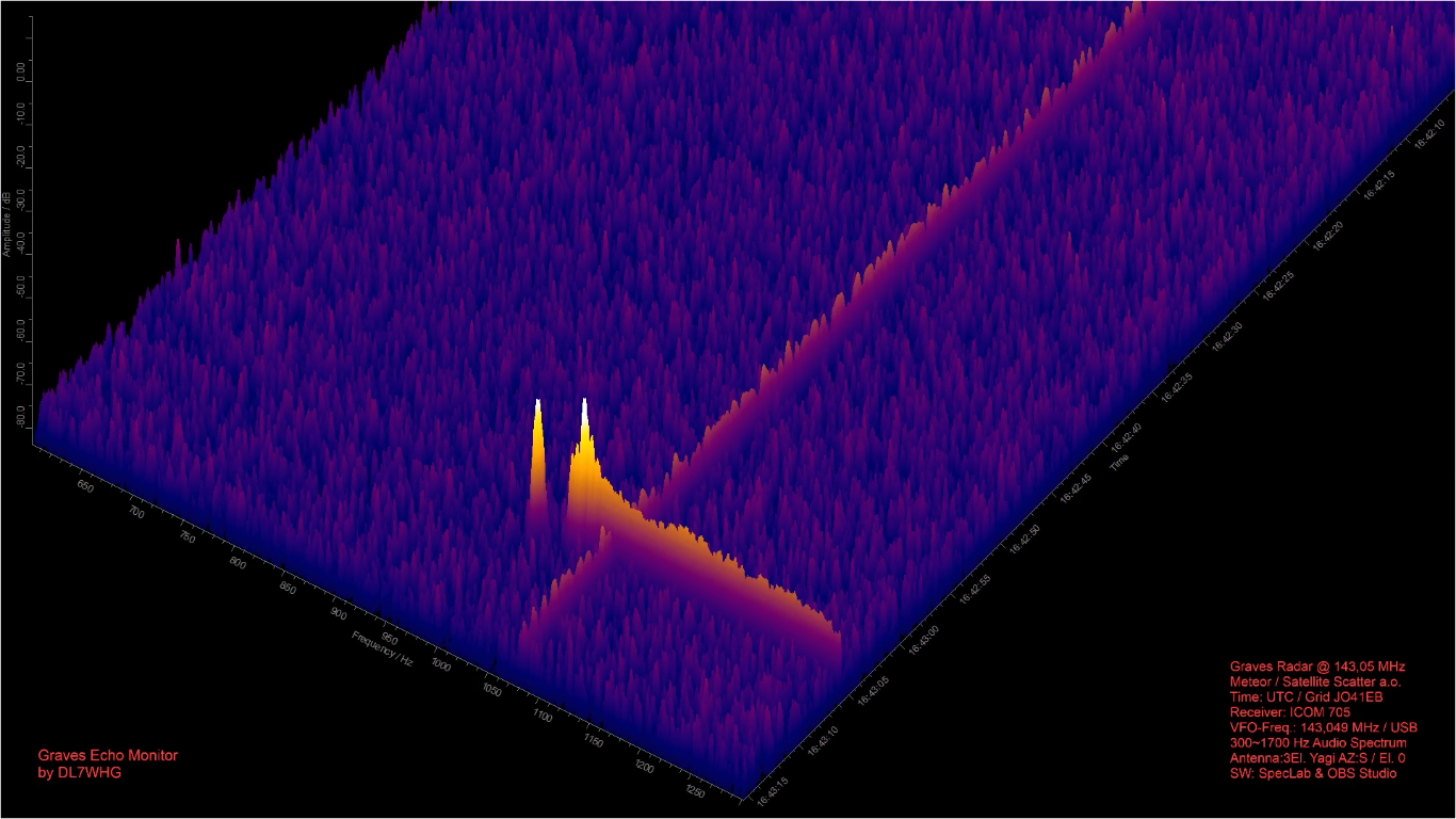

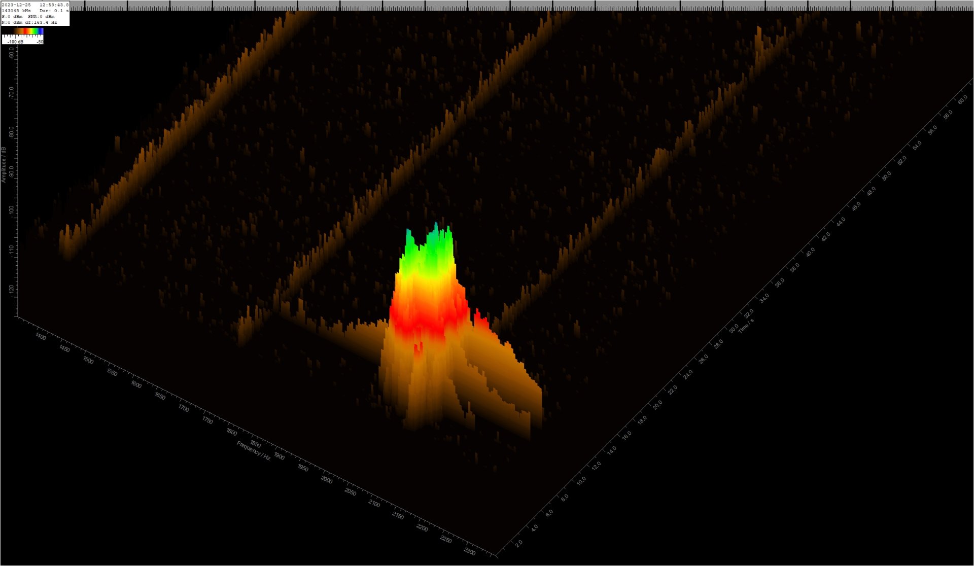

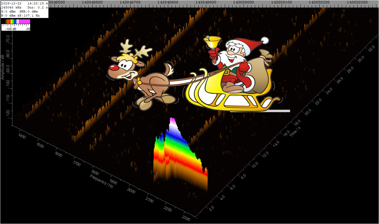

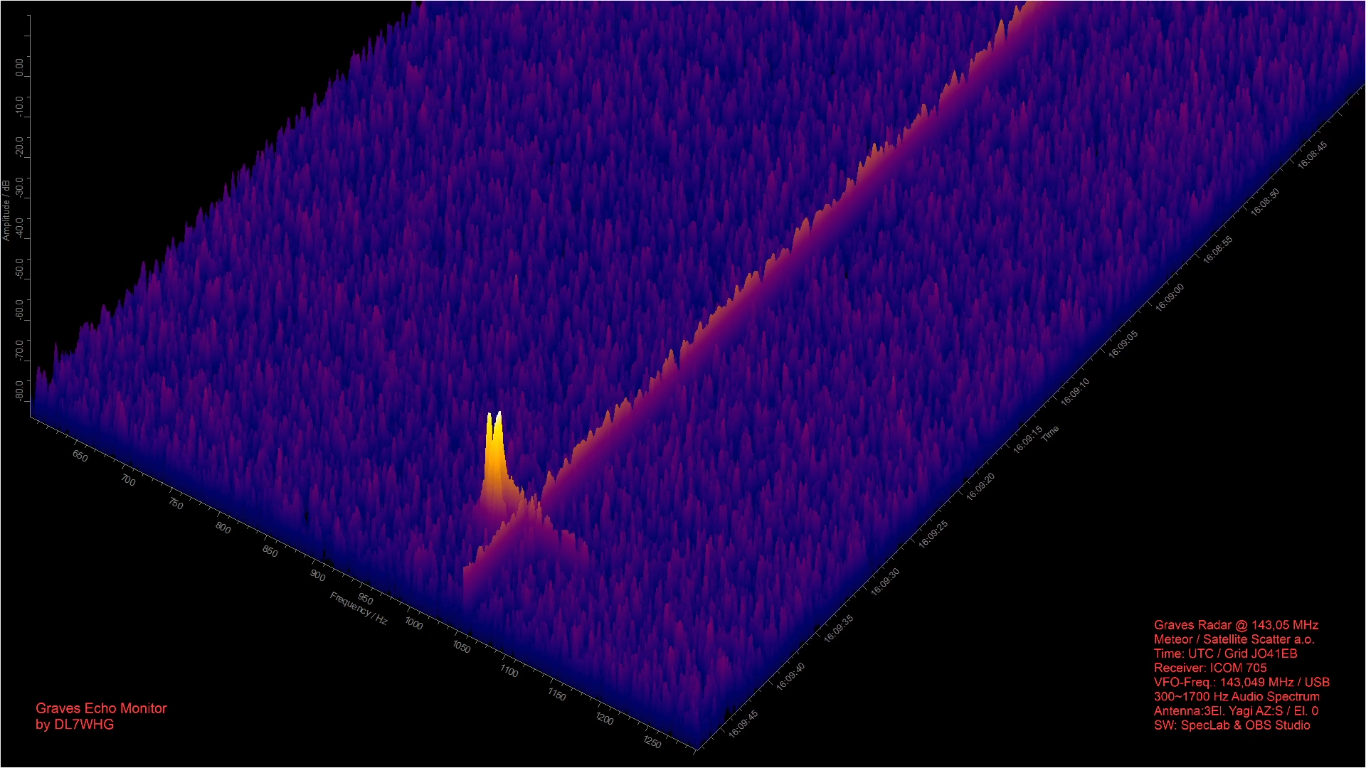

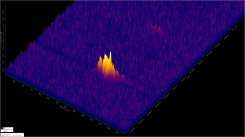

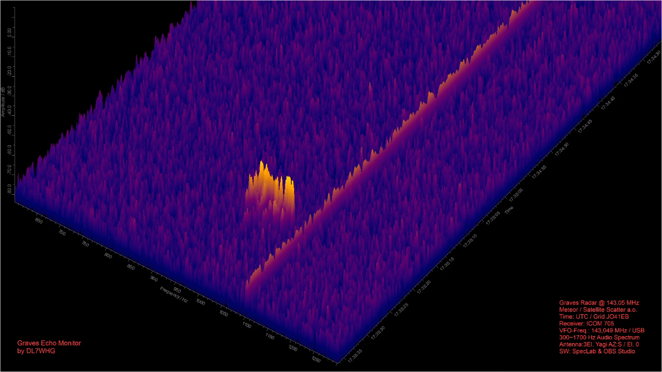

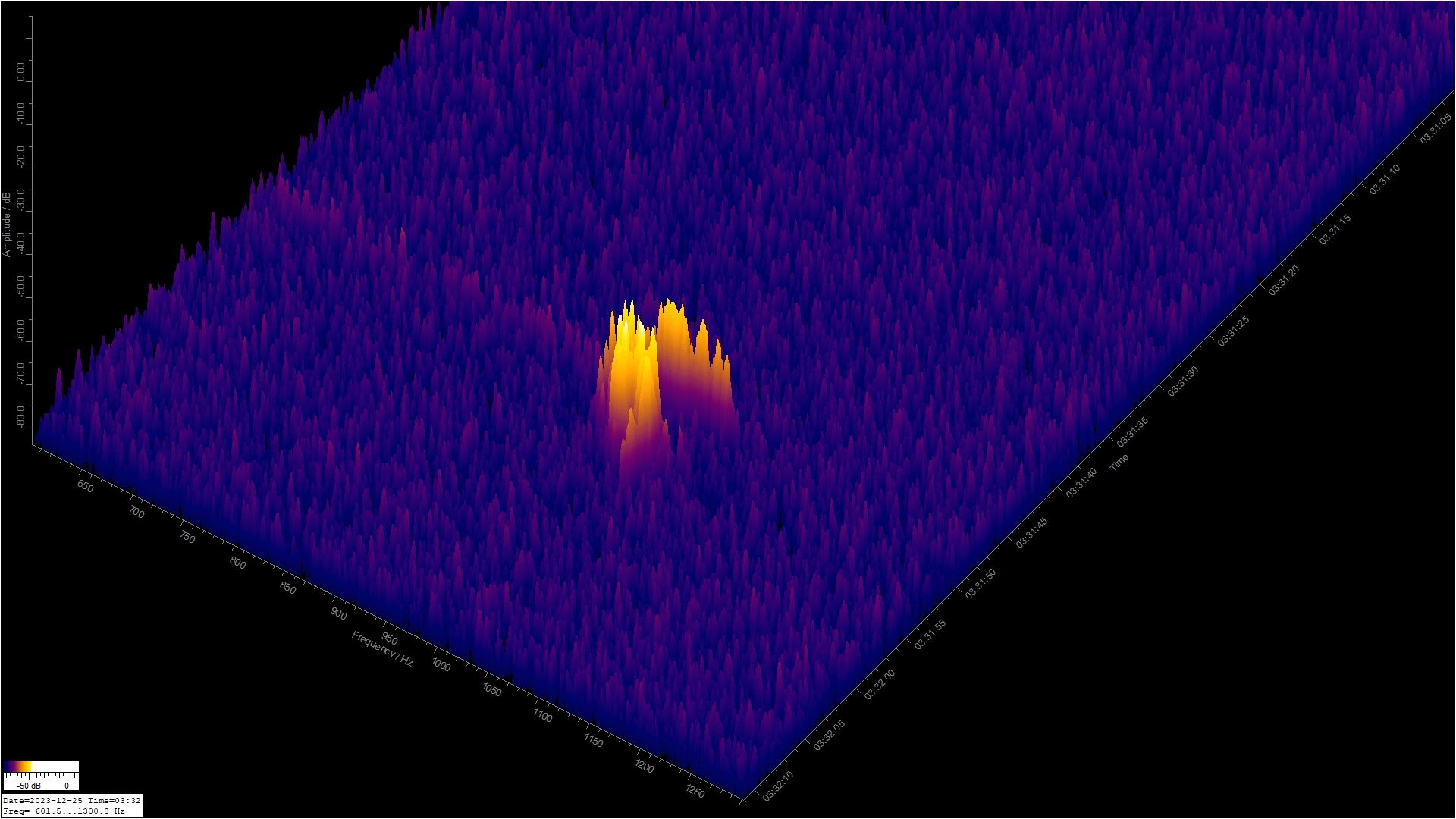

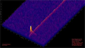

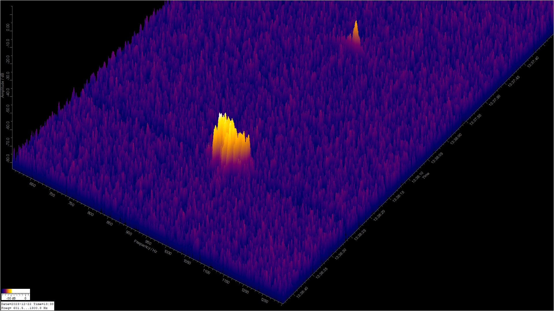

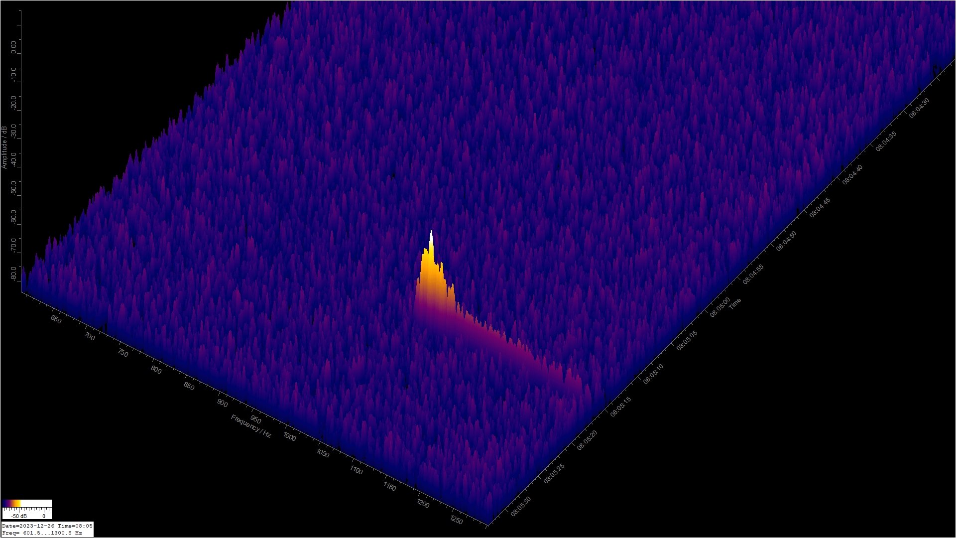

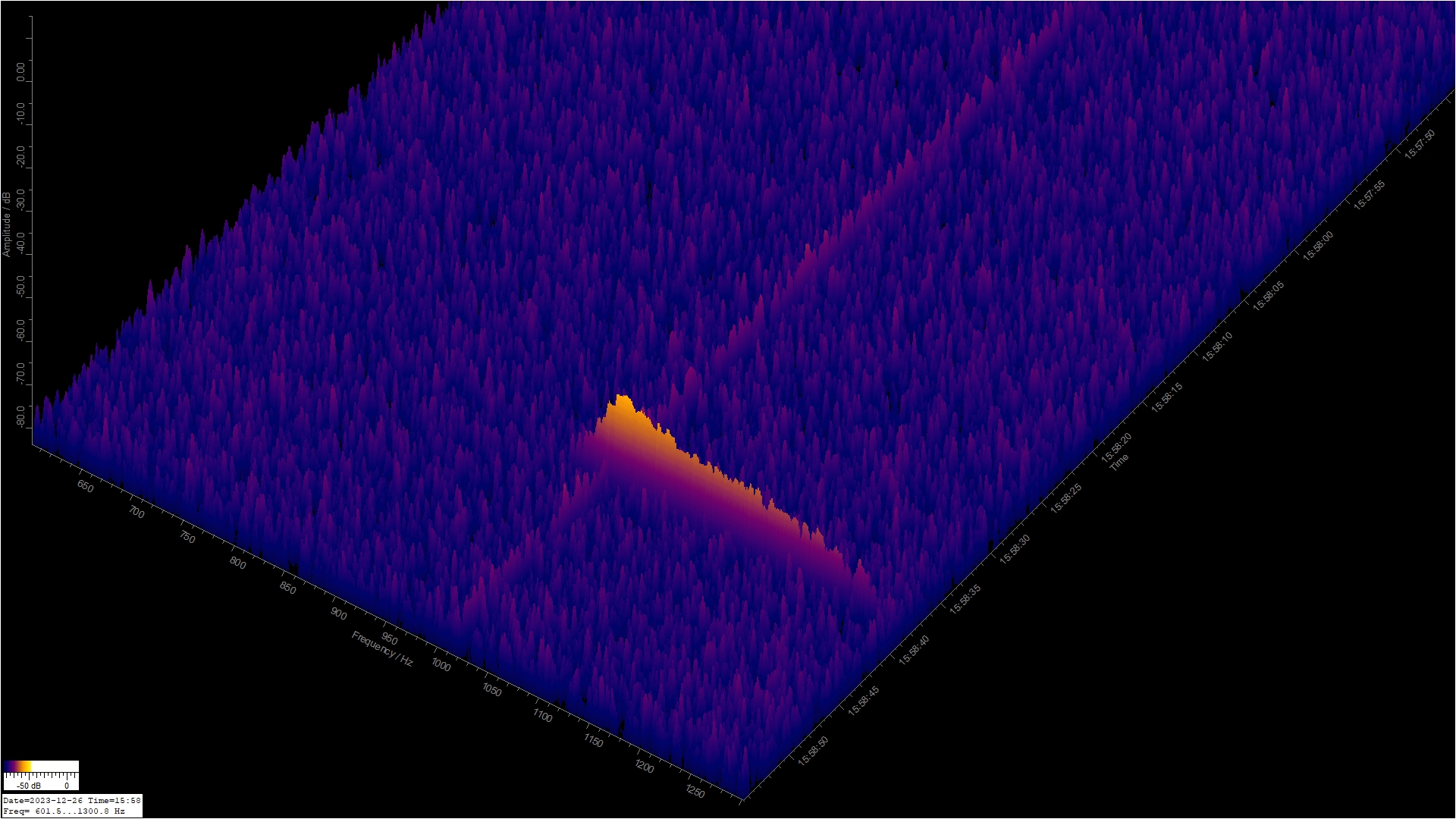

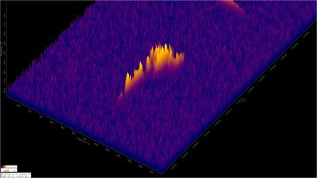

Im Anhang weitere gestrige Highlights.
LG, Wolfgang, DL7WHG

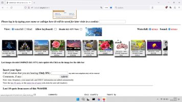

Hallo Josef,
Twitch.TV hat keinerlei Begrenzungen! Es gibt allerdings kurze Unterbrechungen wenn ich meine Daten in meinen Cloud-Speicher lade.
Zur Zeit kann man mich auf dem QO-100 gegen 23 Uhr auf der ...704 hören. Wir haben dort eine Runde, die allerdings nicht jeden Tag QRV ist. Wilhelm ist manchmal auch dabei. Die Themen sind meist technischer Natur.
Hier ein Link zu einem WEB-SDR:
Wer möchte, kann sich meine gespeicherten Daten anschauen oder auch zum Vergleich etc. herunterladen.
Hier der Link:
https://magentacloud.de/s/sgdqcSHMn3BJSfK

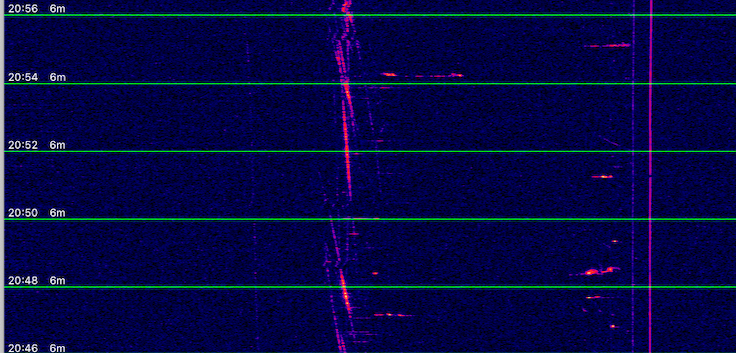

letzte Nacht kaum was los.
140 Ereignisse zw. -100 und -75 dB und vier darüber.
Keine Kracher, keine Vorzeiger.
Lediglich um 23:27 fuhr ein Mickriger Schlangenlinien: Starke Höhenwinde.

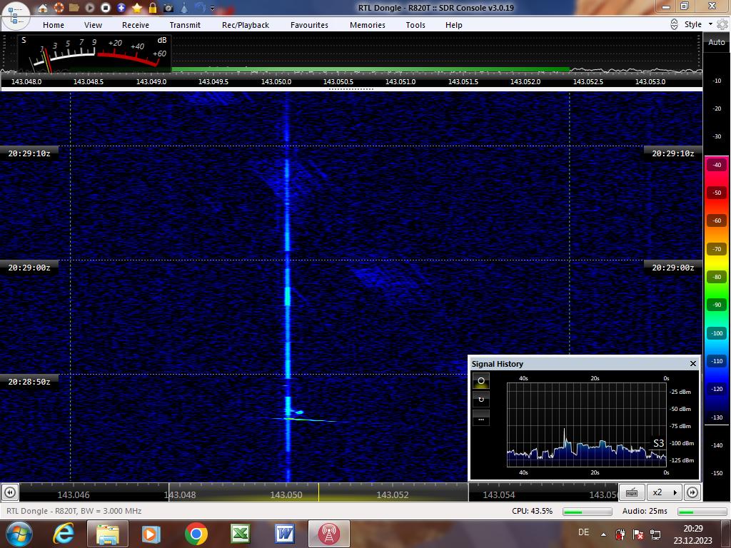

Um 20:29 die nächste neue Ladung Blechbüchsen.
Schönen 4. Advent und Frohe Weihnachten.
Wetter hier: :regen: :regen: :regen: :regen: :regen: :regen: :regen: :regen: :regen: :regen: :regen: :regen: :regen: :regen: :regen: :regen: :regen: :regen: :regen: :regen: :regen: :regen: :regen: :regen: :regen: :regen: :regen: :sick:
LG Eberhard

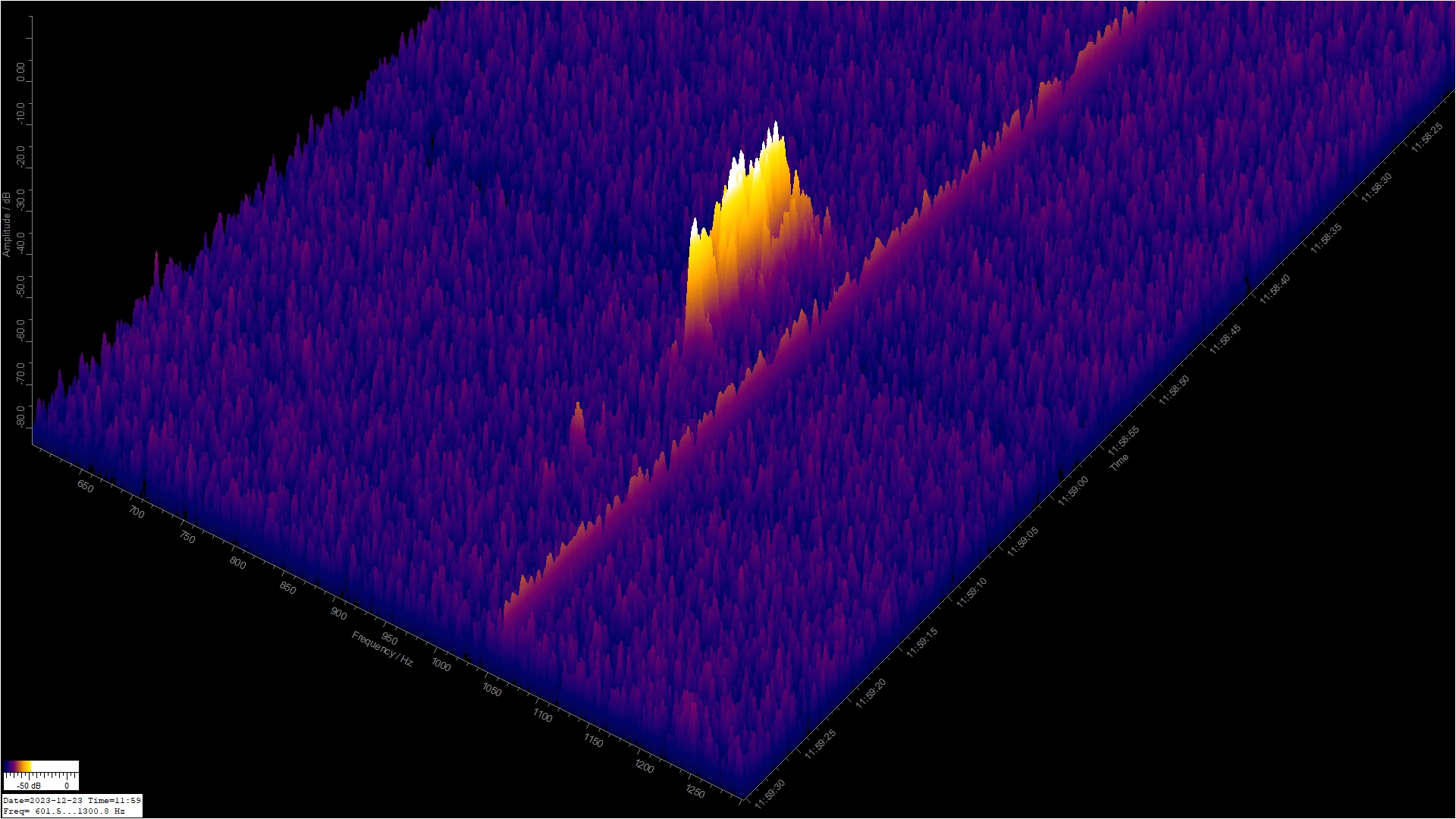

Guten Tag.
Frohe und erholsame Weihnachten wünsche ich Euch!

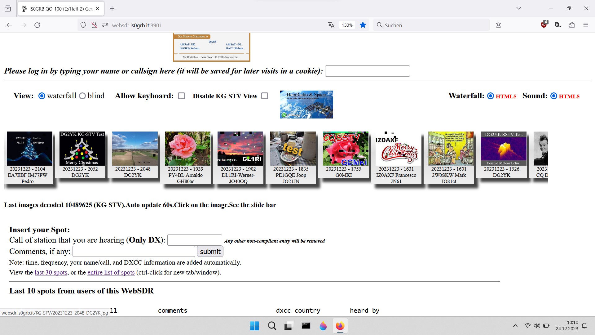

Josef, viel Erfolg wünsche ich dir, falls du es vorhast. Ich würde (habe es damals so gemacht) den Fragenkatalog mehrfach durcharbeiten. Was dann immer noch nicht hängen geblieben ist, muss man sich rausschreiben und abends im Bett noch mal lesen (dazu gibt es Studien).
Einen Weihnachtsgruß hatte ich gestern schon über Oscar 100 geschickt. Wenn man das auf 10.489625 GHz macht, werden die Bildchen auf einem italienischem Websdr angezeigt, s. Link (ganz runterscrollen) und Anhang.
Da ist natürlich auch ein Meteorecho dabei.
Die Ursiden haben hier keinen großen Peak produziert...
Liebe Grüße
Wilhelm

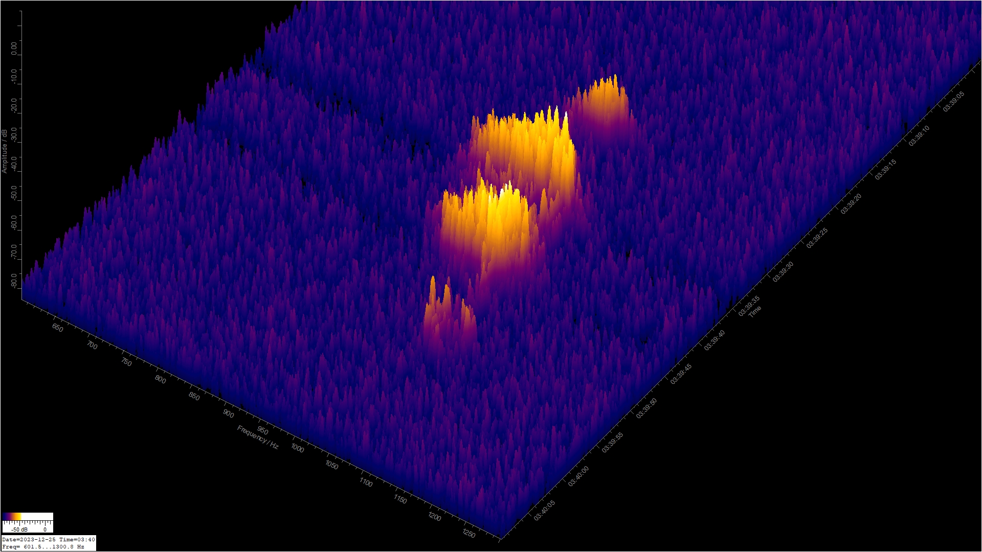

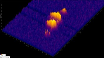

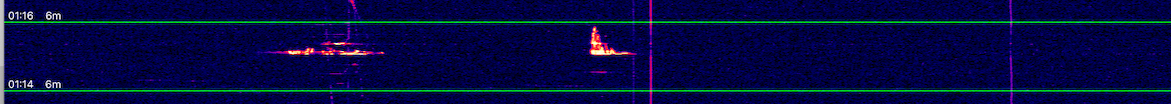

Hohoho in die geschätzte Runde,
es war eine recht stille Nacht.
Für Emil: Kurz nach Mitternacht dieses seltsame Signal zur Beurteilung. Ist zwar noch sehr früh dafür, aber es könnte das erste Echo vom Weihnachtsschlitten sein. Auf Flightradar ist er auch schon unterwegs (nach Rufzeichen HOHOHO suchen)
Gestern abend ein kleineres Highlight, das wars dann schon.
Hat noch jemand was zu Eberhards Signal gefunden (s.o.)

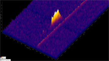

euch allen ein schönes Weihnachtsfest im Kreis der Familie!

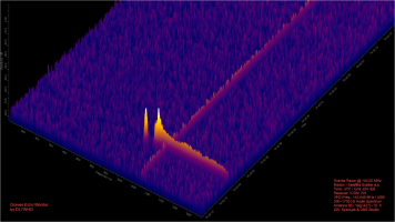

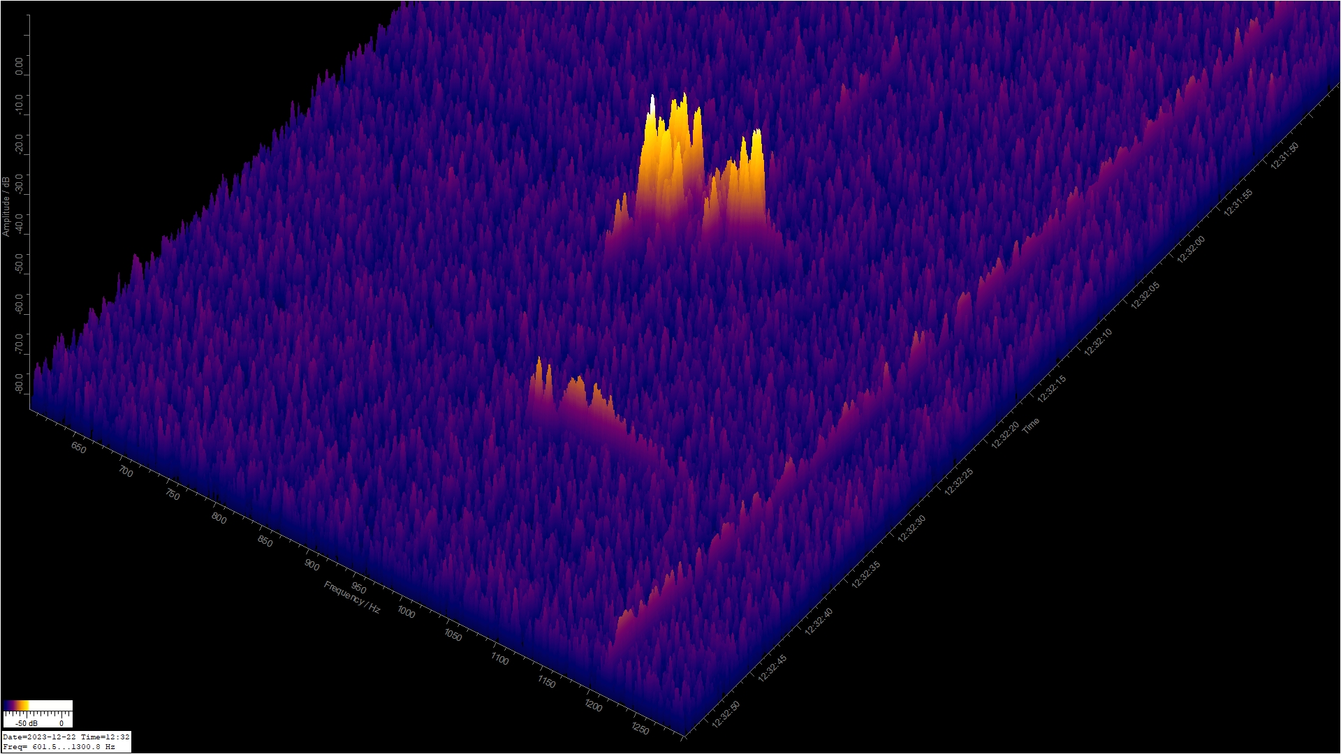

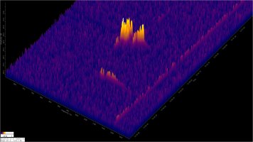

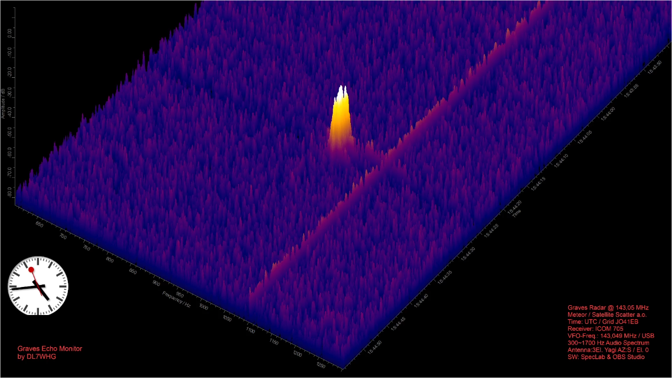

Die Ausbeute von gestern war jetzt nicht so toll. Im Anhang eine Auswahl der gestriegen Highlights.
Eine komplette Übersicht gibt es hier:
LG. Wolfgang, DL7WHG

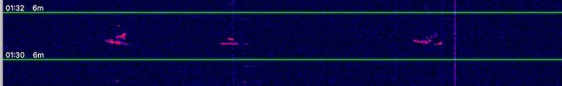

Lieber Jochen und alle anderen,
Emil hat ihn leider verpasst, er holt die Omas ab. Aber ein Gruß und der einzig echte Beweis der Radioastronomie Gruppe wartet an der Tür auf ihn :LOL: Geschenke hat er natürlich auch da gelassen!
Danke für eure lieben Grüße
Stefanie

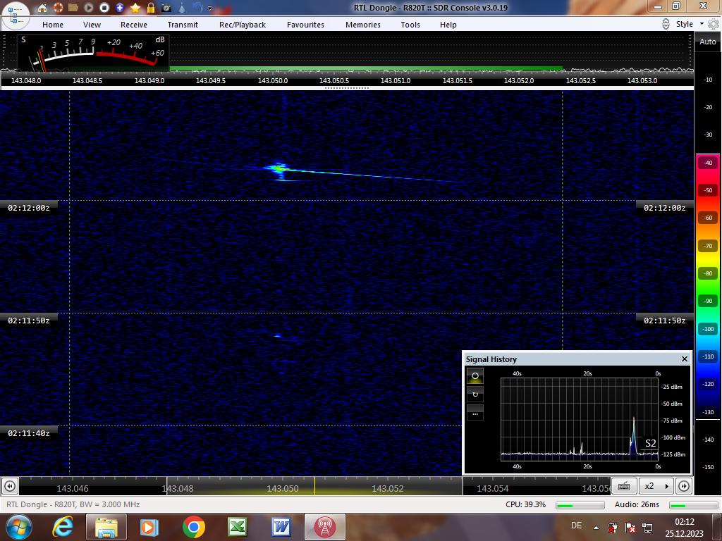

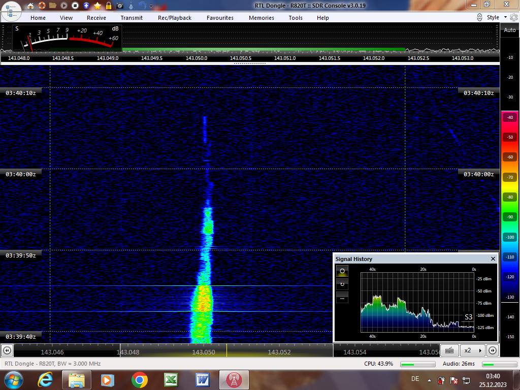

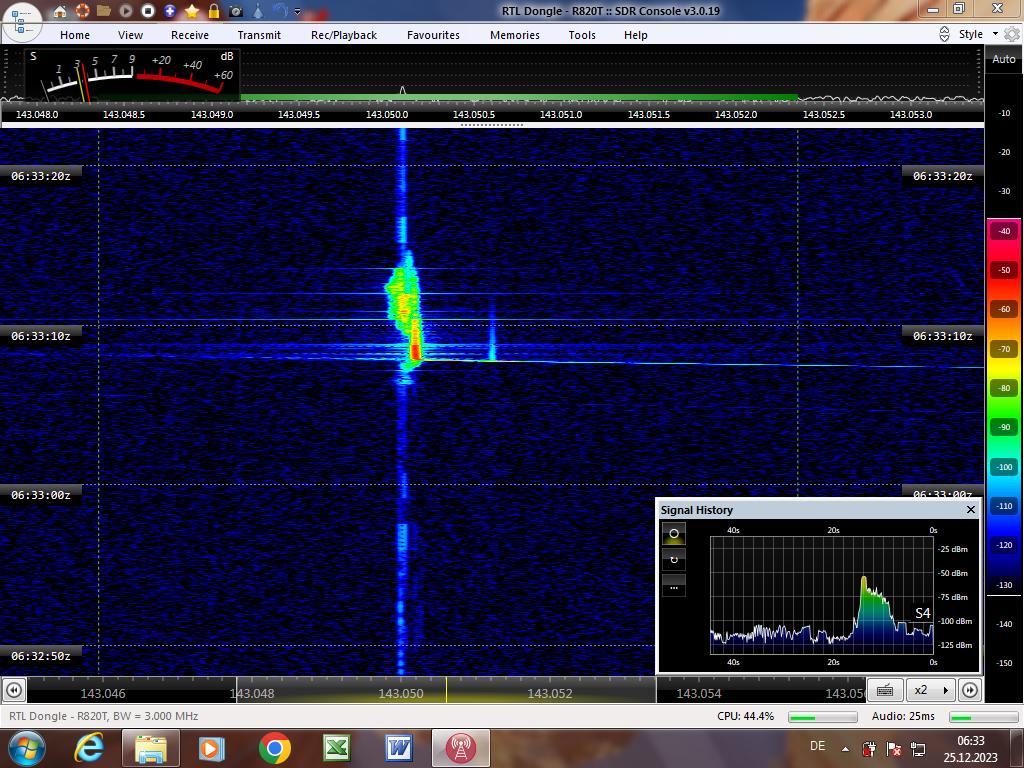

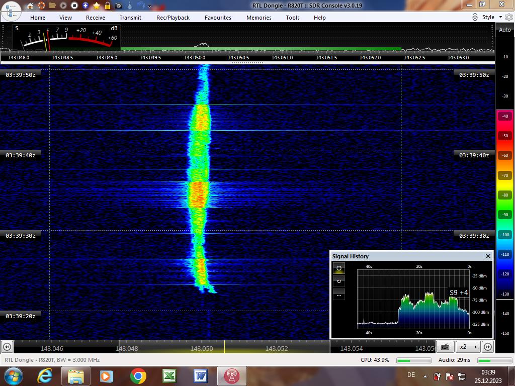

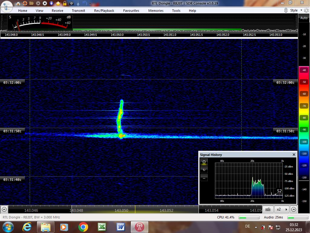

letzte Nacht gabs die Geschenke !
Um 03:32, 03:39 und 06:33 UTC fette Kracher der schönsten Kategorie. :love::love::love:
Um 02:12 der Niko mit Schlitten in raschem Abflug.
Die Wetteraussichten: :regen: :regen: :regen: :regen: :regen: :regen: :regen: :regen: :regen: :regen: :regen: :regen: :regen:
LG Eberhard

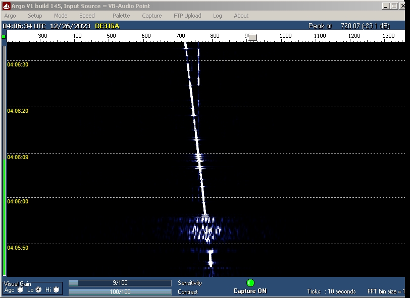

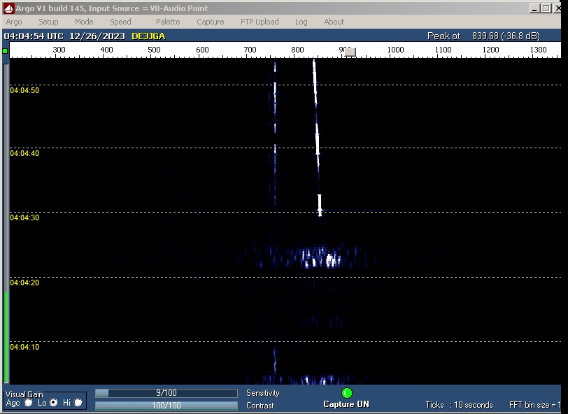

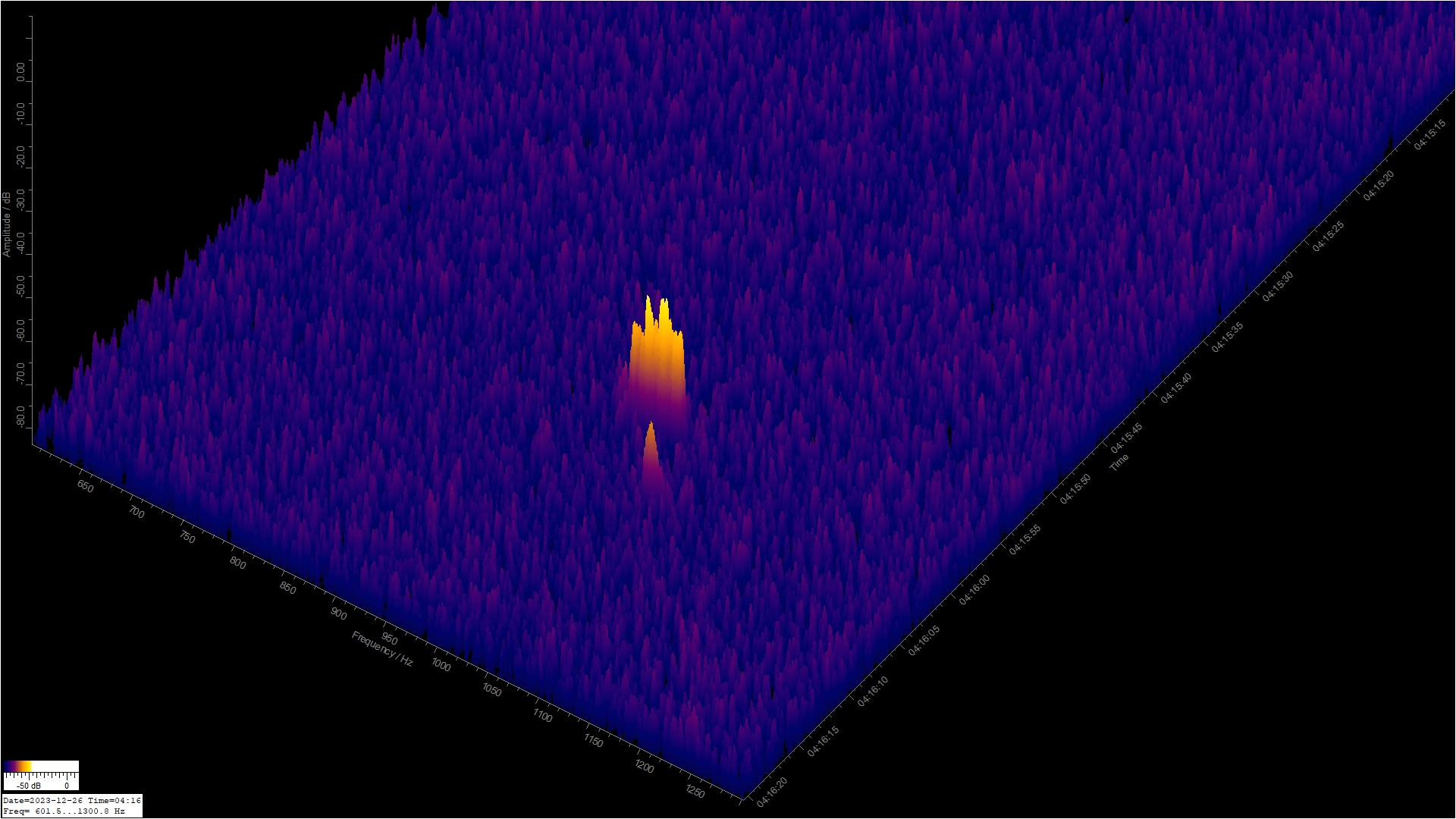

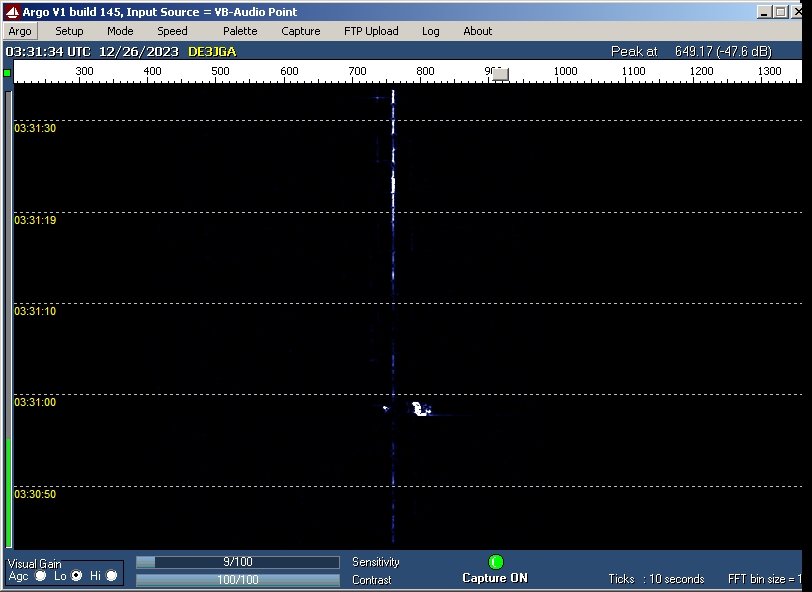

die besten von heute Nacht. Kräftige "Regenwolken" um 04:04 und 04:06 UTC.
Josef

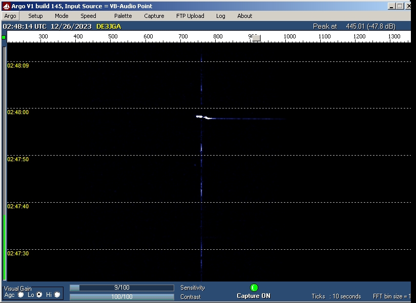

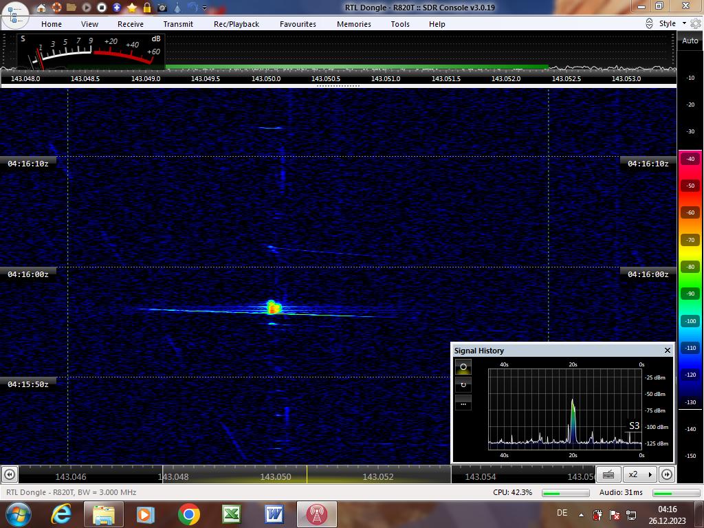

letzte Nacht Sparprogramm.
160 Ereignisse zw. -100 und -75 dB und vier darüber.
Nur ein stärkeres Signal um 04:16 UTC.
LG Eberhard

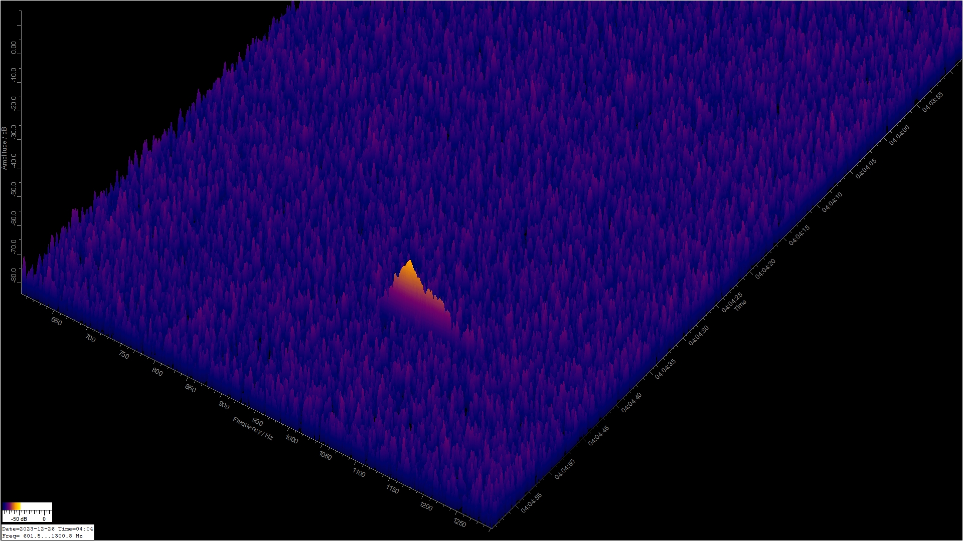

im Anhang eine Auswahl der Echos vom 26.12.23
LG, Wolfgang, DL7whg

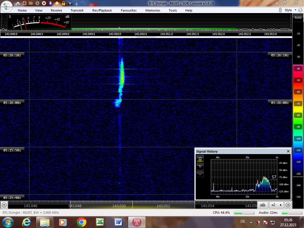

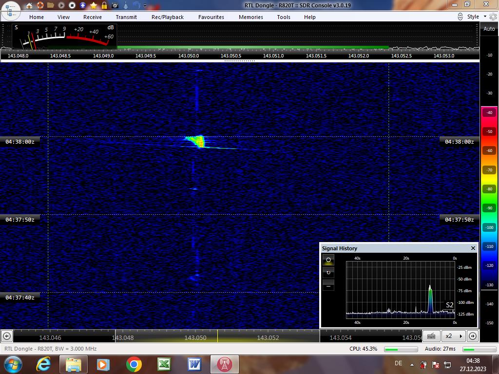

letzte Nacht weitgehend nur Kleinkram und ein paar wenige Mittlere.
175 Ereignisse zw. -100 und -75 dB und nur zwei darüber.
Starke Höhenwinde um 04:38.
LG Eberhard

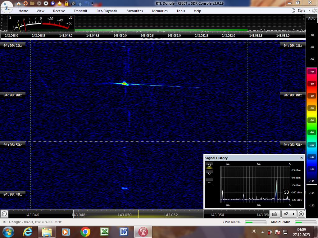

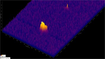

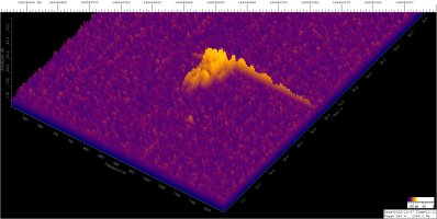

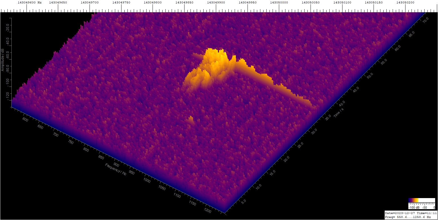

Guten Tag,

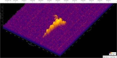

ich kann ein frisches Echo von 11:11 h UT beisteuern.
Einen schönen Tag wünsche ich Euch,
liebe Grüße
Wilhelm
