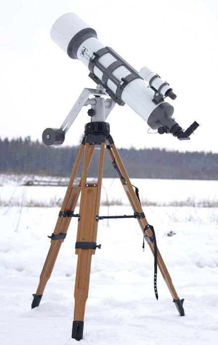

Entweder man nimmt tatsächlich den Schraubenschlüssel mit oder beorgt sich eine große Flügelmutter oder passende handschraube, so daß am das ganze per Hand anziehen kann. Bei meinen bisherigen beiden AZ-3 wollte ich immer ein Winkeleisen mit verschiebbarem Gegengewicht *** anbauen, ähnlich wie bei der alten Vixen Custom-AZ-Montierung. Dann bin ich schließlich doch bei meiner Vixen Porta geblieben, denn die kommt ohne Gegengewicht aus, weil die Höhenachse hier im Tubus-Schwerpunkt liegt.
*** So ähnlich wie bei diesem TS-Refraktor im angehängten Foto.
