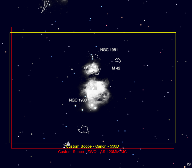

Hallo Holger,
der Bildauschnitt mit der ASI und dem 55mm Objektiv entspricht einem Sensor im APS-C Format (DSLR) mit einem 250mm Objektiv. und entspricht ca. 5°x3.75°
Ich hab ein Bild von astronomy.tools für M42 angefügt.
Ich hatte das alte Chinon auch schon an der DSLR. Geht auch, aber für 100.- gibt ja schon was brauchbares von Canon selbst, welches besser abbildet. Einzig die Mechanik, z.B. um zu fokussieren, ist an dem alten Objektiv eine völlig andere Hausnummer. Kein Plastik!
