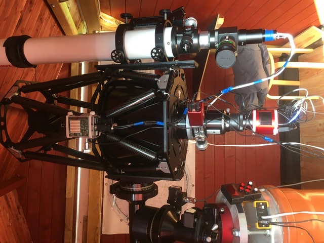

ich habe übrigens meinen Raspi einen Sensor-Hat augesetzt. Den benutzen die in der ISS auch ?- kann Temperatur, Feuchtigkeit, Luftdruck, Kompass, Gyroskop- eine witzige Spielerei. Zeigt in einstellbaren Farben und Dim auf einer 8x8 Matrix an. Mit Python schnell gezaubert. LG Arno
