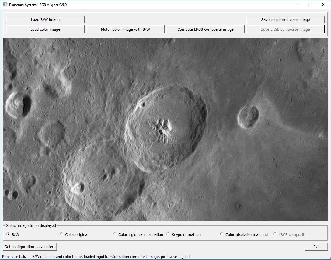

Für einen ersten Eindruck gebe ich hier ein kleines Beispiel. Ich verwende dazu zwei Bilder, die ich am 24.03.2018 aufgenommen habe. Das B/W-Bild mit einer ASI120MM-S, das Farbbild mit einer ASI178MC, beides an meinem C11. Im folgenden Screenshot meines Programms sieht man einen Ausschnitt aus dem S/W-Bild:

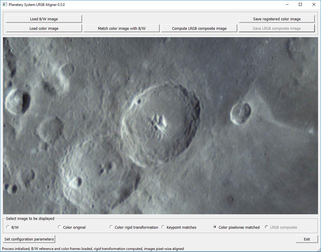

Und hier derselbe Ausschnitt aus dem Farbbild:
Wie man sieht, ist der Ausschnitt derselbe (was für die Qualität der Registrierung spricht), aber die Schärfe ist viel schlechter. Aus diesen beiden Bildern erstellte mein Programm das folgende Komposit:
