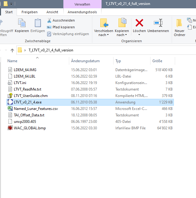

"Full Download" letzte stabile Version: https://github.com/fermigas/ltvt/wiki/files/LTVT_v0_21_4_full_version.zip ; es fehlen Dateien, unten LESEN. Eine Installation an sich gibt es nicht. Einfach die *.exe starten. Andere Files dazu allenfalls einfach in den gleichen Ordner reinkopieren.

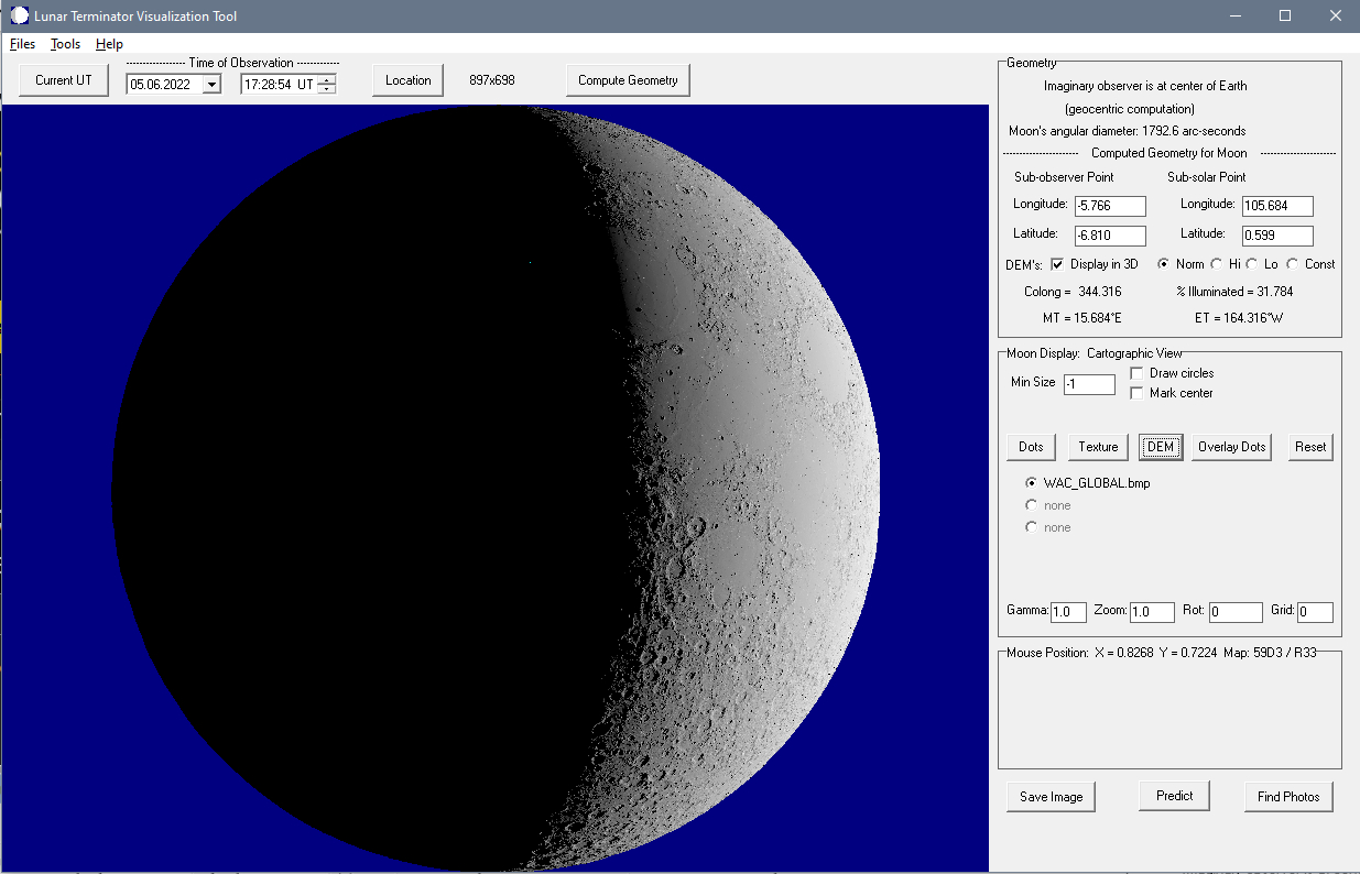

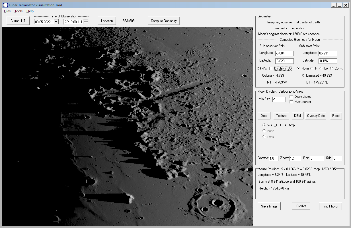

Bedienung, Kurzanleitung:
a) Datum einstellen
b) oben compute geometry
c) rechts texture clicken
d) danach DEM clicken ==> ergibt das Resultat
Der Ort der Begierde wird einfach mit Mausklick auf die entspr. Stelle im (Voll-) Bild gewählt, rechts dann zoom Faktor 1x, 2x, 4x usw. einstellen, wird entspr. vergrössert, rechts Click auf texture stellt jedesmal das Bild her.

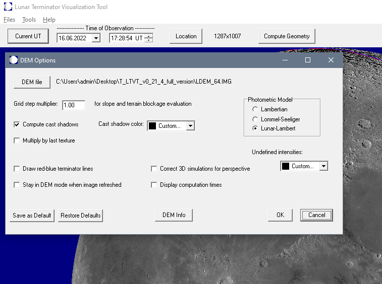

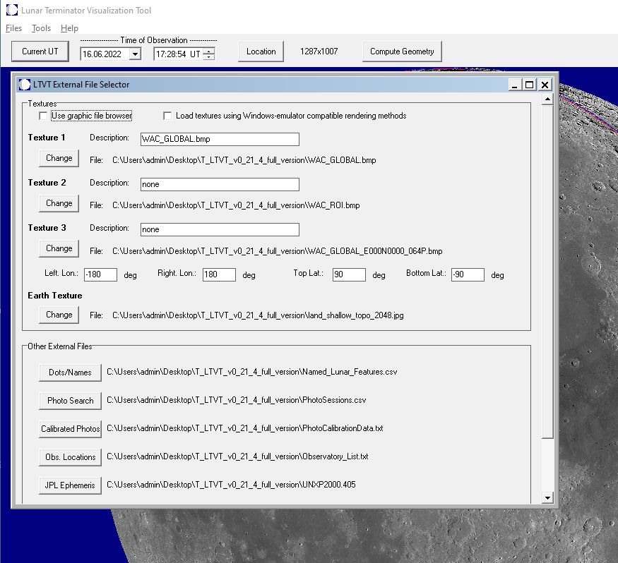

Unten die Dateiliste eines Minimalsets, damit funktionierts bereits, und die Settings, die man auf jeden Fall einstellen muss, unter:
Files>Change external file associations
Tool>Change DEM options

Hmja, der festgestellte Nachtrag ist: mit oben angegebener Downloadsite von John Moore, mit der Version 0_21_5x von LTVT kann ich hier mit Win 10 auch eine Textur mit 64px/degree sowie das DEM mit 128px/degreee benutzen, ohne dass das Proggi einknickt.

Hi @CHnuschti ,
nochmal danke.
Jetzt hat's funktioniert.
Aber ich habe ein anderes Texture File:
WAC_CSHADE_E000N0000_032P5.bmp - 36.622kB
Das von dir benutzte finde ich in den Archiven nicht:
WAC_GLOBAL.bmp - 64.802kB
Da es grösser ist, vermute ich, dass es eine bessere Auflösung hat.
Wo finde ich denn dieses WAC_GLOBAL.bmp?
Peter

Ich habe das andere Texture File WAC_GLOBAL.bmp gefunden, hier:
Es ist wirklich höher aufgelöst.

Das Programm ist wirklich bemerkenswert, weil man alles zuverlässig nachvollziehen kann, und auch noch "voraussehen".

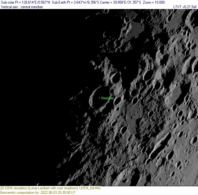

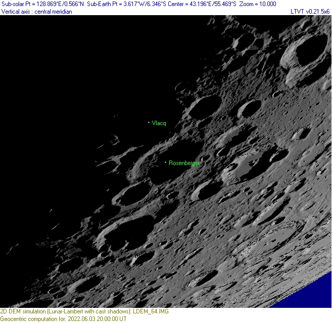

Möchte hier noch ein Beispiel aufführen. Gesehen 2 Features, am 03.06.22 um 22:00 MESZ. Notiert hatte ich:
"Rosenberg unten, daneben Vlacq links am Terminator, überlappend. Bei Vlacq unten am Terminator ein deutliches X. 3 Seiten durchgehend OR UL UR, OL war getrennt. Darüber noch 4 einzelne Punkte, irgendwelche Spitzen, die ganz im Dunkel lagen."
"Neander hat innerhalb eine Art Bergrücken, der sich als langer Strich zeigte."
Mit der Simulation wird das erste ganz bestätigt. Beim zweiten ging ich "im Feld" davon aus, dass Neander viel grösser wäre, der echte Neander nur ein weiterer Einschlag innerhalb diesem grösseren Krater sei (der keiner ist ;) ). Nachträglich lässt sich wunderbar alles klären, was Sache ist.

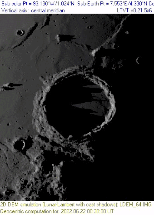

Noch ein Beispiel was man machen kann. Geschaut was morgen los ist, Archimedes aufgefallen, morgen 22.06.22 02:30 bis 04:00 MESZ, ein Strahl, allerdings eine Umkehrung, mit Verengung bis Auslöschung.
Die Grösse der Bilder wird so gewählt, wie weit man das Fenster des Programms auch aufzieht.
Danach über ezgif.com das gif erstellt, 150%.
