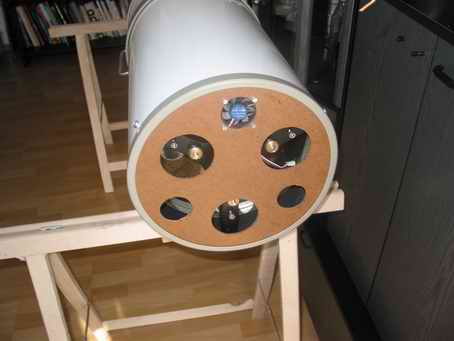

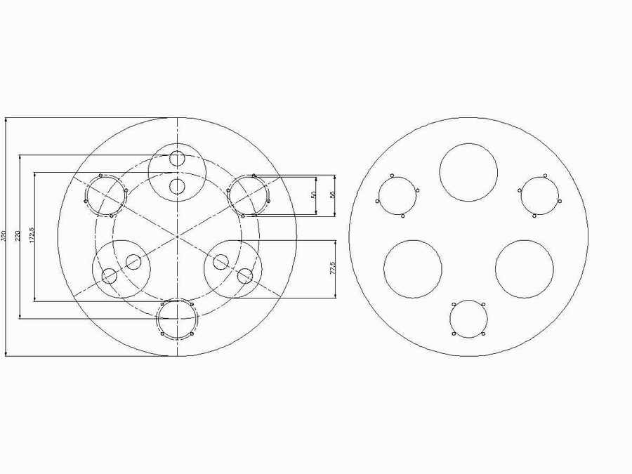

ich sitze hier gerade und bastel an einer Lüfterplatte für meinen TS-Newton 12". Jetzt hab ich eine Frage:
Welche Variante würdet Ihr bevorzugen? Grosse, langsame 80-Lüfter (Variante 2) oder kleine, schnellere 50mm (Variante 1)?
Drehzahlregelung per Poti wird noch eingebaut, egal ob gross oder klein.
Variante 1:
Link zur Grafik: http://www.sterne-weltraum.de/images/equipment/TSNewton12/Umbau/lpl_50mm.jpg
Variante 2:
Link zur Grafik: http://www.sterne-weltraum.de/images/equipment/TSNewton12/Umbau/lpl_80mm.jpg

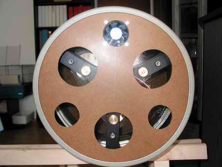

Zum besseren Verständnis mal zwei Rohbaufotos von Variante 1:
Link zur Grafik: http://www.sterne-weltraum.de/images/equipment/TSNewton12/Umbau/lpl_Front_roh.jpg
Link zur Grafik: http://www.sterne-weltraum.de/images/equipment/TSNewton12/Umbau/lpl_schraeg_roh.jpg
Und, falls Interesse zum Nachbau besteht, die Links zu den DWG-Dateien im Autocad-Format:
luefterplatte_50.dwg (Variante 1)
luefterplatte_80.dwg (Variante 2)
Hallo Jockel,
ich würde ebenfalls die Großen nehmen. Bei den großen würde ich Pabst-Lüfter nehmen, da diese am leistesten rotieren ...
Die großen daher, da diese mehr Luft transportieren, ruhiger laufen und gegenüber vielen kleinen, gleichmäsiger die Luft verteilen.
Aber vielleicht melden sich dazu die Lüftercracks ... ob ich Murks erzähle oder nicht.
Philip

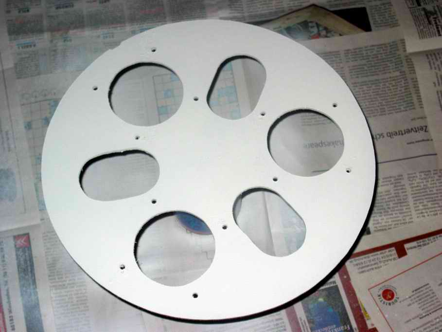

Hi Leute,
ja, ich bin ebenfalls der Meinung, das die grossen langsamen Lüfter wohl vibrationsseitig besser sind.
Drum habe ich mal Variante 2 hergestellt und die gefällt mir besser als Var. 1.
Hier mal ein Bild des derzeitigen Status:
Link zur Grafik: http://www.bergh.de/images/equipment/TSNewton12/Umbau/lpl_80_kl_lackiert.jpg
Schon in der Lackiererei <img src="/phpapps/ubbthreads/images/icons/wink.gif" alt="" />
@Günter:
Das mit den drei Lüftern ergab sich einfach aus der Anordnung der dreiarmigen Spiegelzelle und den Justierschrauben. Wie du auf den ersten Bildern erkennst, passen die Lüfter sehr gut dazwischen. Zum Glück ist der Tubus hinter der Spiegelzelle noch tief genug, um Lüfter und Verkabelung aufzunehmen. Damit steht nichts über das Tubusende hinaus.
Bei mir saugen sie. Ist wohl allgemein als besser angesehen.

Hallo Torsten,
gibt es denn keine Ansaugprobleme, wenn die ovalen Löcher offen sind, und holt sich dann der Dreierpack, genau an den Überschneidungspunten der Lufströme, die Luft nicht von dort, weil´s da leichter ist als aus den Rohr?
Gruß Günter
Hi Jorgos,
ja, so ähnlich mache ich es auch. Habe drei doppelt kugelgelagerte 80mm-Lüfter von Enermax. Die haben für mich den Vorteil, das deren Drehzahl sich von 1000-3000 rpm regeln lässt. Bei 1000 rpm ist dann bei Betrieb in der Hand keine Schwingung mehr zu spüren. Den Drehzahlregler und einen An/Aus-Schalter werde ich unter dem Velour, das auch noch in den Tubus kommt, mit 4-Litzenflachkabel nach vorne an den OAZ verlängern. Dann muss ich während der Beobachtung nicht hinten an den Tubus. Und den Stromanschluss lege ich am Tubus relativ nahe an die Drehachse, um Kabelgewurschtel zu vermeiden.
@Günter
Hm, muss ein praktischer Test beweisen. Sicher werden die Lüfter auch durch die Langlöcher ziehen, aber es sollte noch genug Strömung im Tubus ankommen. Wenn nicht oder wenn durch das Ansaugen hinten zu viel Staub in den Tubus gelangt, werde ich Kappen anfertigen. Auf die Langlöcher kann ich leider nicht verzichten, da ich ja an die Justierschrauben gelangen muss. Und verlängern wollte ich sie nicht, da ich nach Möglichkeit vermeiden möchte, das etwas hinten über den Tubusrand ragt. Währe beim Transport der Riesenröhre sicher bald ab.
Hallo Torsten,
die Ovalabdeckungen etwas größer herstellen, mit schwarzem Velur bekleben und aus je einem Streifen Weich PVC, z.B aus ein Farbeimer, mit einer zweiten kleineren runden Scheibe, drehbar auf der Ovalabdeckung innen mit Nieten befestigt und kleiner Drehknopf außen, ergibt einen guten und luftdichten Schnellverschluß.
Gruß Günter
