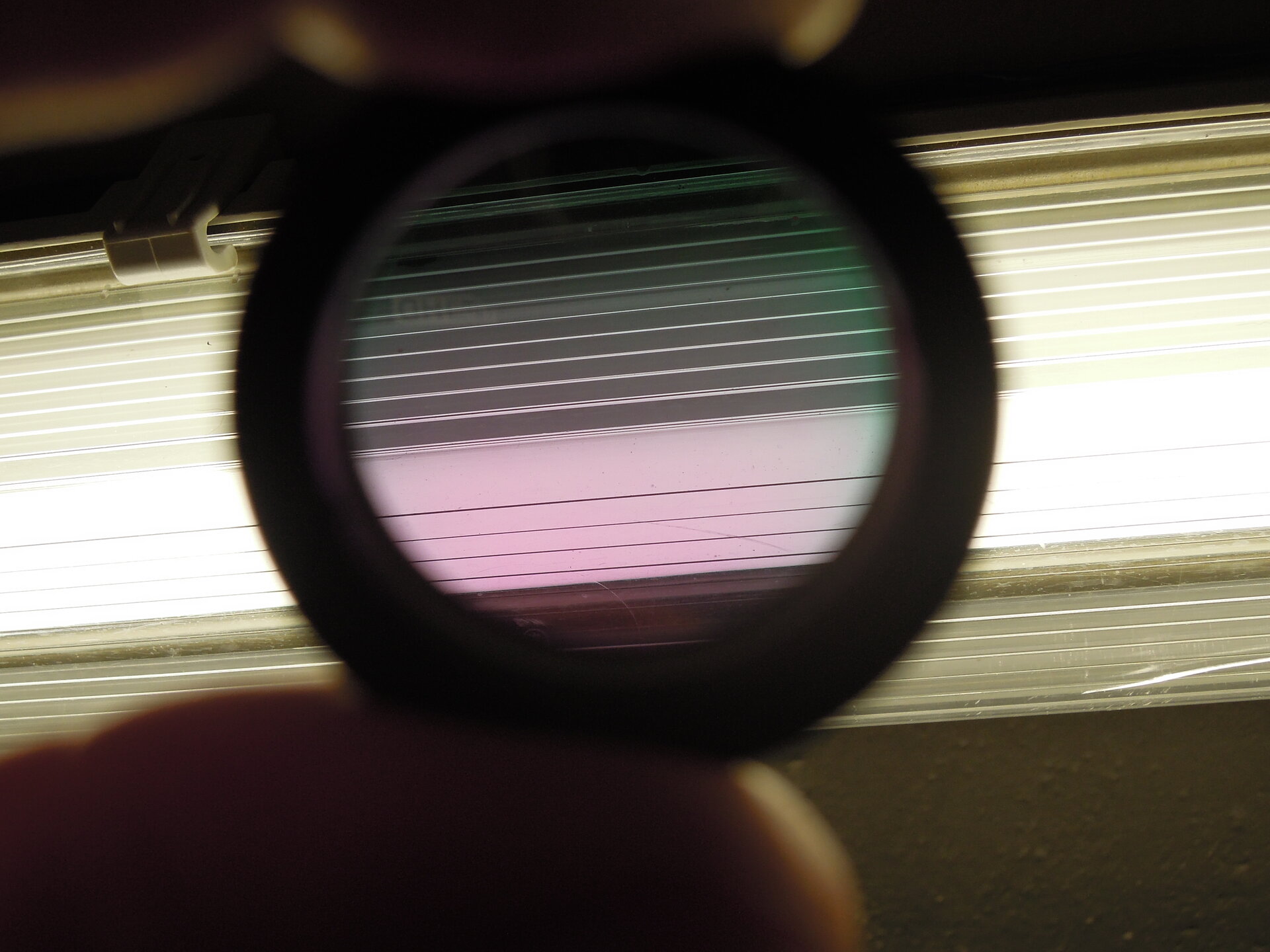

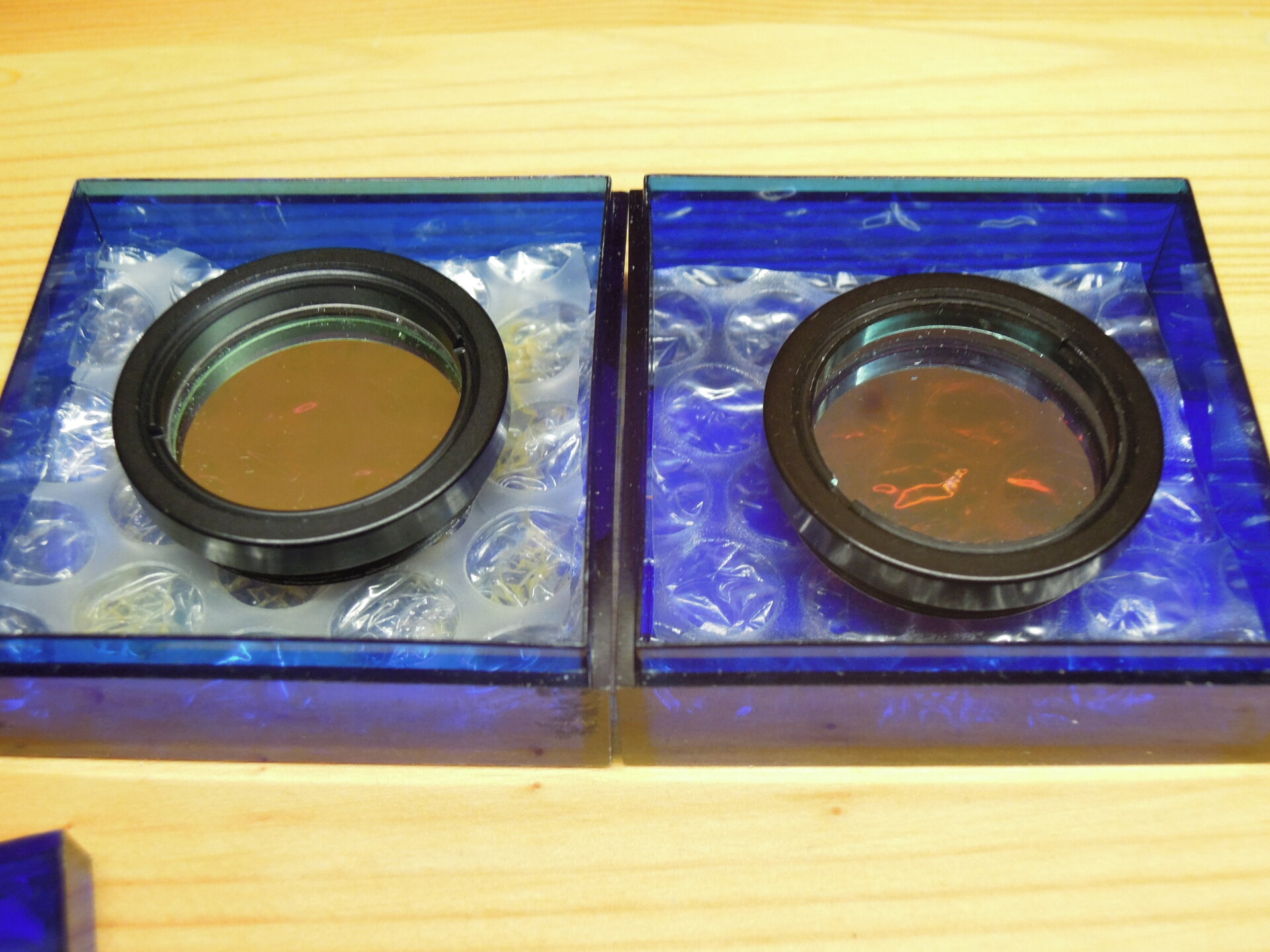

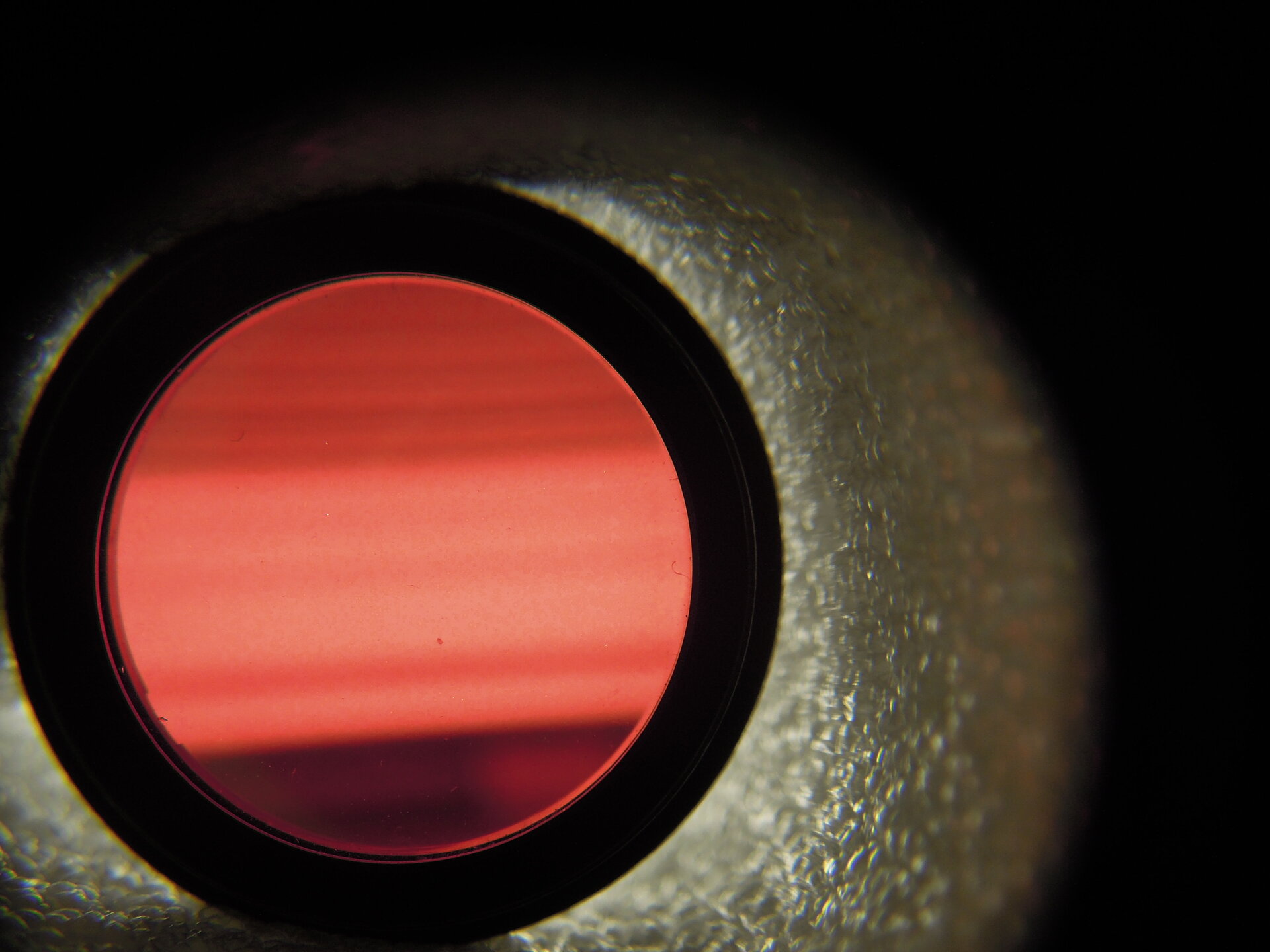

danke für die umfangreiche Information. Ich gehe davon aus, das es sich um die erste Generation handelt. Ich denke ich habe diese Filter vor 2000 gekauft. Die letzten Jahre lagen sie immer in der Schutzhülle im Koffer, der wiederum im temperierten Heizungskeller steht. Eine feuchte Nacht haben sie sein min. 10 Jahre nicht mehr erlebt.
Eine Trübung oder ein Zugehen vom Rand her kann ich nicht feststellen. Ich habe mal Fotos angehangen und versucht den Zustand zu fotografieren, was aber nicht einfach ist.

Hallo Thomas,
ja, das ist die erste Generation. Nach den Bilder sehen die noch gut aus. Die komische Farbe kommt vom verkippen. Das leicht milchige in den unteren Bildern kann auch Reflektion sein. Ich denke die werden noch ein gutes Bild liefern. Vielleicht leichte Halos um helle Sterne, aber an Emissionsnebeln werden die dennoch Spaß bringen. :)

Hallo Markus,
der Farbverlauf beim Kippen ist klar. Aber ich kann keinen Verlauf von aussen nach innen sehen. Danke für deine Bewertung.
Also trotz des hohen Alters jung geblieben ;-). Vielleicht kann ja Heinrich mal berichten, wenn er sie im Einsatz hat.
