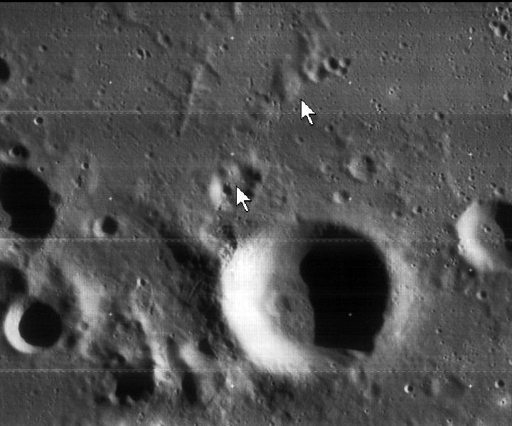

Hallo Harald,
toller Clavius!
Und gemach, gemach, so schnell geht's halt manchmal nicht ... ich bin kein Dome-Spezialist, kenne mich aber ein klein bißchen mit Clavius aus (siehe auch "Clavius für Auflösungstests"):
Also die fein neugescannten LO-Bilder zeigen das hier (aufgehellt) ...
Link zur Grafik: http://forum.astronomie.de/phpapps/ubbthreads/ubbthreads.php/ubb/download/Number/4344/filename/LO_IV_130_h3_raw_crop.jpg
... allerdings nach Konvention mit N oben.
IMHO sieht das nicht sofort nach einem Dome aus, vergleiche auch mal mit dem darunter markierten Hügel.
Gemeint ist weiter vielleicht der "Consolidated Lunar Dome Catalogue"?
Und Du kannst ja vielleicht mal in der "ALPO Lunar Dome Survey Discussion Group" nachfragen (kenne ich aber nicht näher).
Hilft das etwas weiter?
Gruß+cs,
Dietmar

Hallo Mondfreunde,
danke für die dann doch noch zahlreichen Beiträge und eure Recherchen. Wenn ich alles zusammennehme tendiere ich nun doch zu einer negativen Einschätzung, m.a.W. es ist kein Dom. Vor allem die Clementine Bilder (Danke Nico und Dietmar) zeigen Unterschiede zu meinem Bild. Richtigerweise wurde im Thread auch die schräge Perspektive angesprochen. Mir gefällt auch nicht die kleine längliche Hügelkette, in welchem die Struktur eingebettet ist, sowas ist doch eher untypisch für Dome. Der Hinweis von Michael zu D.Peach seinem Clavius war in der Richtung hilfreich, dass diese Struktur aufjedenfall echt ist. Das kann man zweifelsfrei sagen und belegen.
Im Katalog von Dietmars Dome-Link (er hat geholfen) findet sich keine Angabe der Position die auf Clavius zutreffen könnten. Das gibt den Ausschlag zu meiner neueren Einschätzung einer "Luftnummer". Schade, ich hätte gerne was Neues auf dem Mond entdeckt. Zur Sicherheit habe ich aber trotzdem bei der Domegruppe der Alpo nachgefragt. Mal sehen was die sagen.
