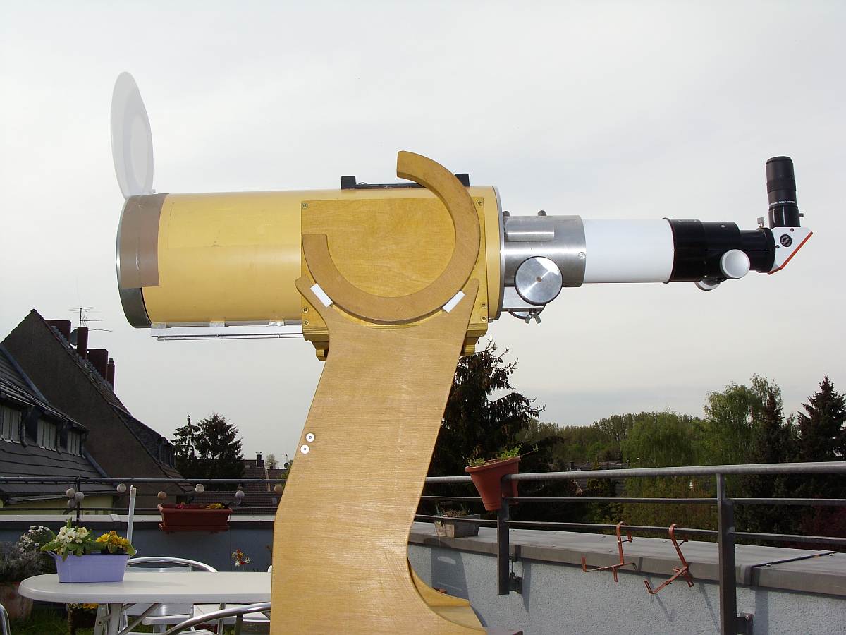

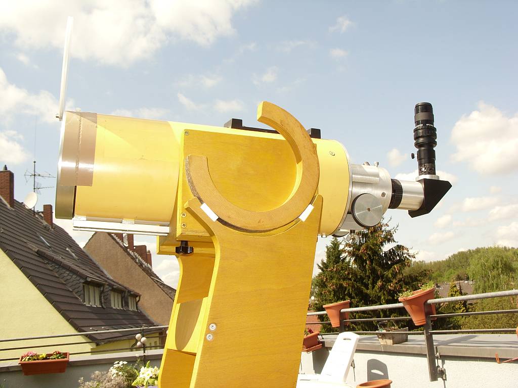

Da sah ich meinen 6" f=5 Jaegers Refri-Dobson, erbaut von Gerd Huissel, und erinnerte mich, daß dessen großer Okularauszug innen eine lichte Weite von 90mm hat.
Vielleicht paßt da ja der Lunttubus rein?
Gesagt, getan, hintere 2"Okularaufnahme abgeschraubt, und siehe da, 90mm Innenmaß.
Einen Hauch größer als der Außendurchmesser des Lunttubus.
Da der Okularauszug aber innen mit Klebevelour ausgekleidet ist, paßt der Lunttubus sagenhaft gut hinein, wie der berühmte Ars... auf den Eimer.....Glück gehabt.

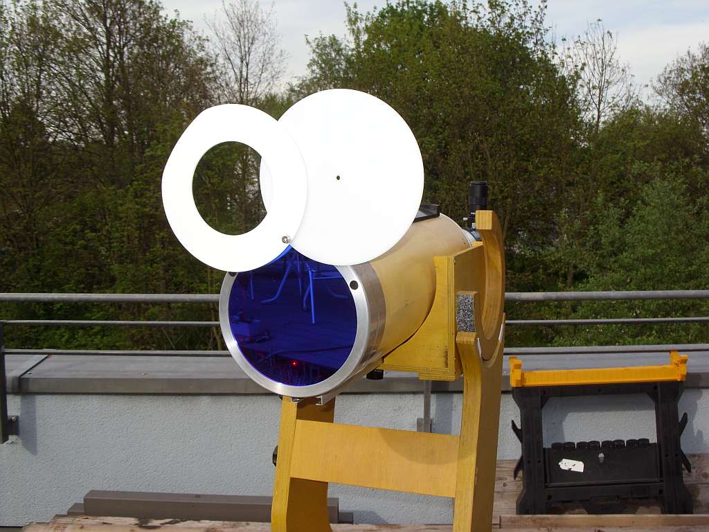

Der neue 160mm D-ERf, Fassung von Mathias Wirth, mit zwei Plexischeiben, eine blendet auf ca. 105mm ab, die anderer dient als Frontschutz des ERF.
Das Jaegers-Objektiv vorne noch mit 5 Lagen Isoband umwickelt und der ERF paßt auch....wunderbar, 152mm H-Alpha-Öffnung nun.
Ein Lunt 152 kostet immerhin stolze 10.000,-euro.
Mit der 2x Telezentrik des Lunt ergeben sich jetzt ca. 1520mm Brennweite.
