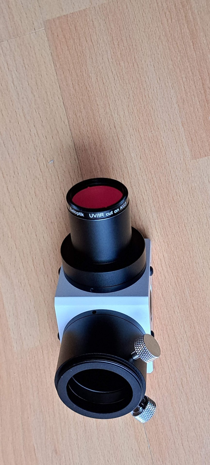

Durch die Variante mit dem IR/UV on KG 3 Filter statt dem originalen Blaufilter von Lunt gibt es noch genug Helligkeit um problemlos auf etwa 80 Fach zu gehen ohne zuviel an Schärfe zu verlieren .

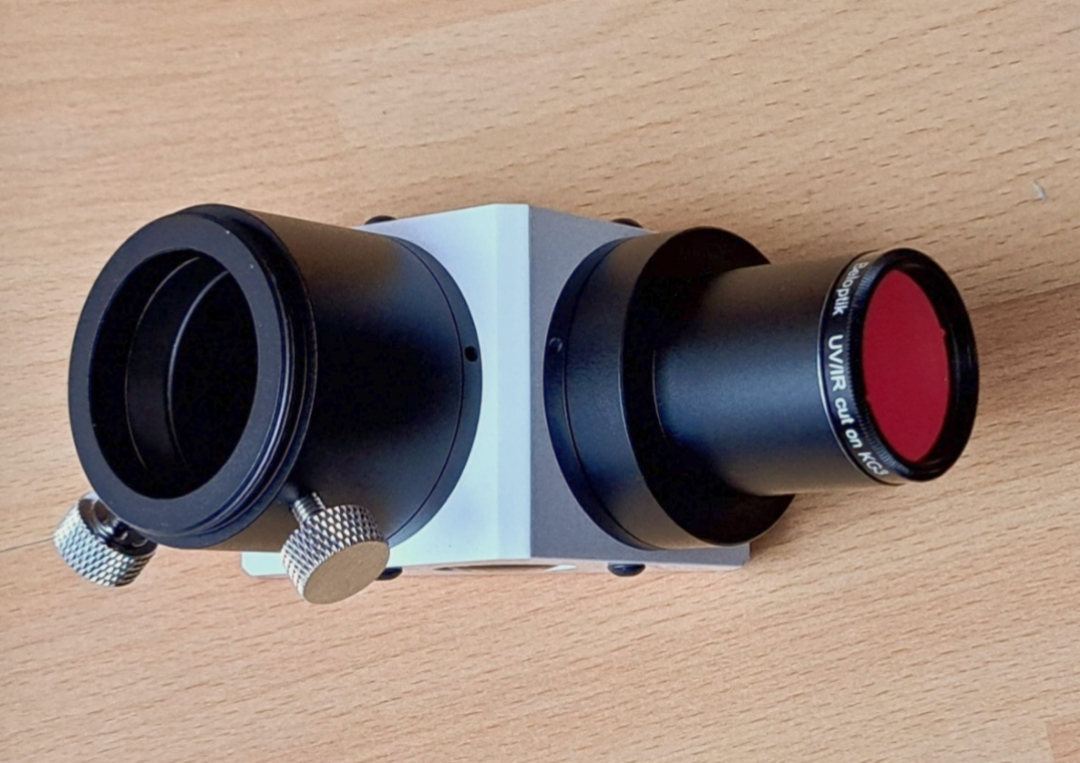

Den bemerkungen von Olli hab ich nicht viel hinzu zusetzen.
Aber wie ich schon in einem Beitrag hier erwähnt habe kann man den blauen Filter vor dem Blockfilter durch einen UV/IR KG3 Filter ersetzen ( z.B.von Teleskopexpress)
Das hat den Vorteil das dadurch mehr Licht und damit Helligkeit zur Verfügung steht um höhere Vergrößerungen zu realisieren.
Aber dadurch ändert sich das Auflösungsvermögen der Optik natürlich nicht .
Jedoch kann man bei Produberanzen doch lichtschwächere Details besser erkennen.
Ich nutze diesen Filter schon seit ein paar Jahren.
Aber bei niedrigeren Vergrößerungen ist ein Dämpfungsfilter angesagt, wie etwa ein Blaufilter ( A82) oder ein Neutralfilter ( ND 0.6 )
Das sind meine persönlichen Erfahrungen.
Kann natürlich auch ein variabler Polfilter sein.

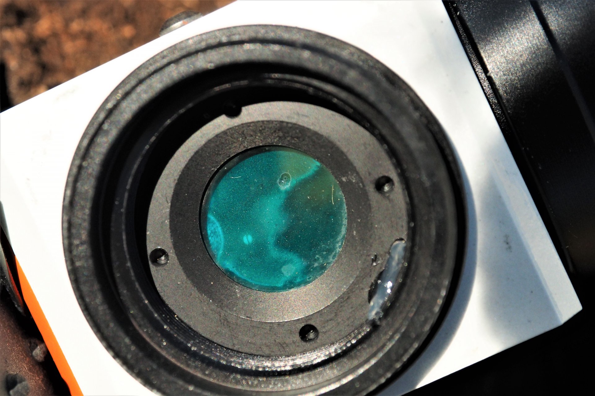

Interessant, dass hier wieder ein KG3 als Verbesserung genannt wird. Die bislang empfohlenen von O. Smie sind ja nicht zu erwerben, daher hatte ich das ad acta gelegt. Aber wie wird mit dem BG38 am okularseitigen Teil des BF verfahren, kommt der beim Einsatz der TS KG3 einfach raus? Schließlich sitzt der Schraubfilter KG3 ja jetzt vor dem BF, der Lunt BG38 ja dahiter. Der von mir erwähnte KG3 von BelOptik hätte den ersetzt, wäre also auch lediglich ein kleineres Glasplättchen zum Einlegen anstelle des BG38, welcher originär bei den Lunt BF eingesetzt wird. (Dieser war mir schon mal angelaufen, wurde jedoch kostenfrei und schnell von Bresser ersetzt. (s.Foto)) Gerät ist ein Lunt60PT 1200.

dass ist klarr! Veilleicht versuche Ich UV/IR/KG3 von teleskopex
press und wird sehen,Ob Ich es besser finde. Wenn nicht, werde Ich den orginalfilter zurucksetzen. Ich lasse es dir wissen.
Sie haben nur den optlong 1,25" IR/UV-cut KG3 filter, wo soll Ich diesen filter hinstellen? ( BF 1200 fur Lunt 60 teleskop). Danke.
