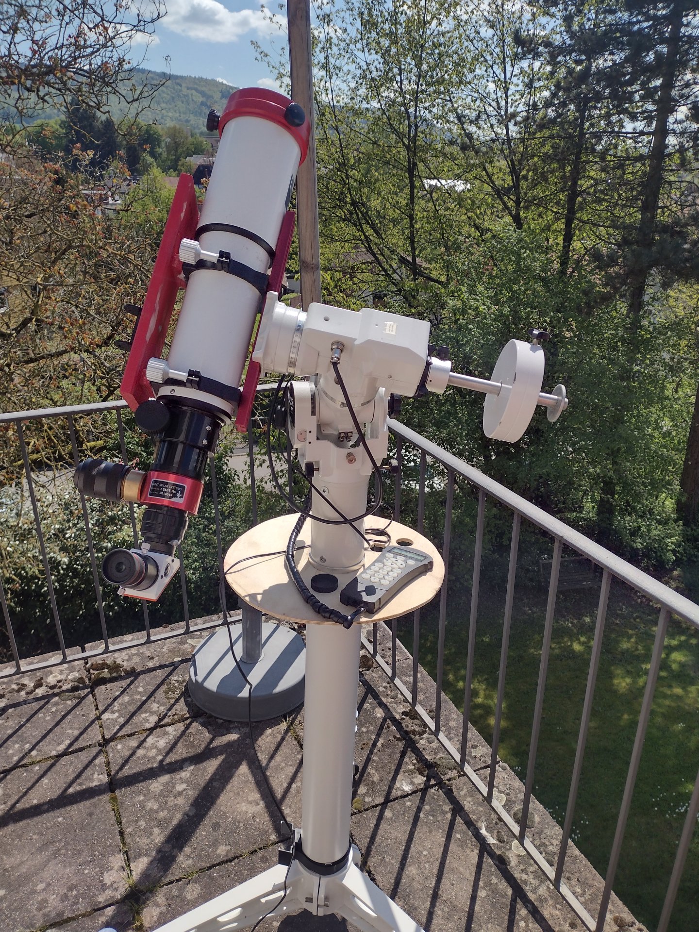

Zu meinem eigentlichen Anliegen: Ich bin günstig an ein LS80 gekommen :)
Allerdings habe ich zwei Dinge nicht beachtet:
1) Mit dem LS80 ist der Sensor der 178 zu klein, man braucht einen Reducer und der ist optisch schwer korrekt zu positionieren. Die 294 hat einen größeren Sensor und kleinere Pixel, aber nur etwa die Halbe Bildrate...
2) Für das LS80 braucht man eine ordentliche Montierung - das LS50 habe ich auf einem Fotostativ und der SkyWatcher StarAdventurer, das ist in 1 Minute aufgestellt. Für das LS80 muss ich eine richtige Montierung aufstellen...

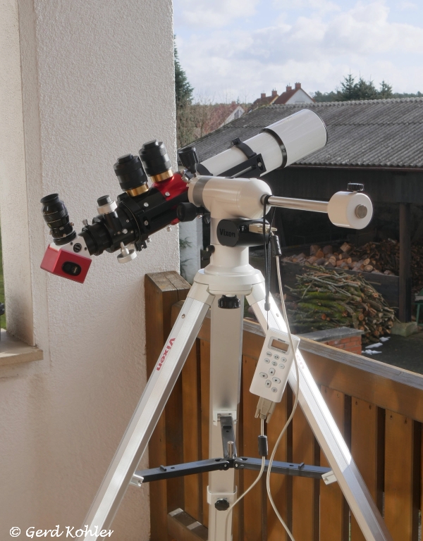

Ich habe mein 80er Lunt mit zwei Etalons auf eine Vixen AP-Z Montierung aufgebaut. Diese Montierung trägt das Teleskop sehr stabil und ich habe es in wenigen Minuten aufgebaut.
Gerd
