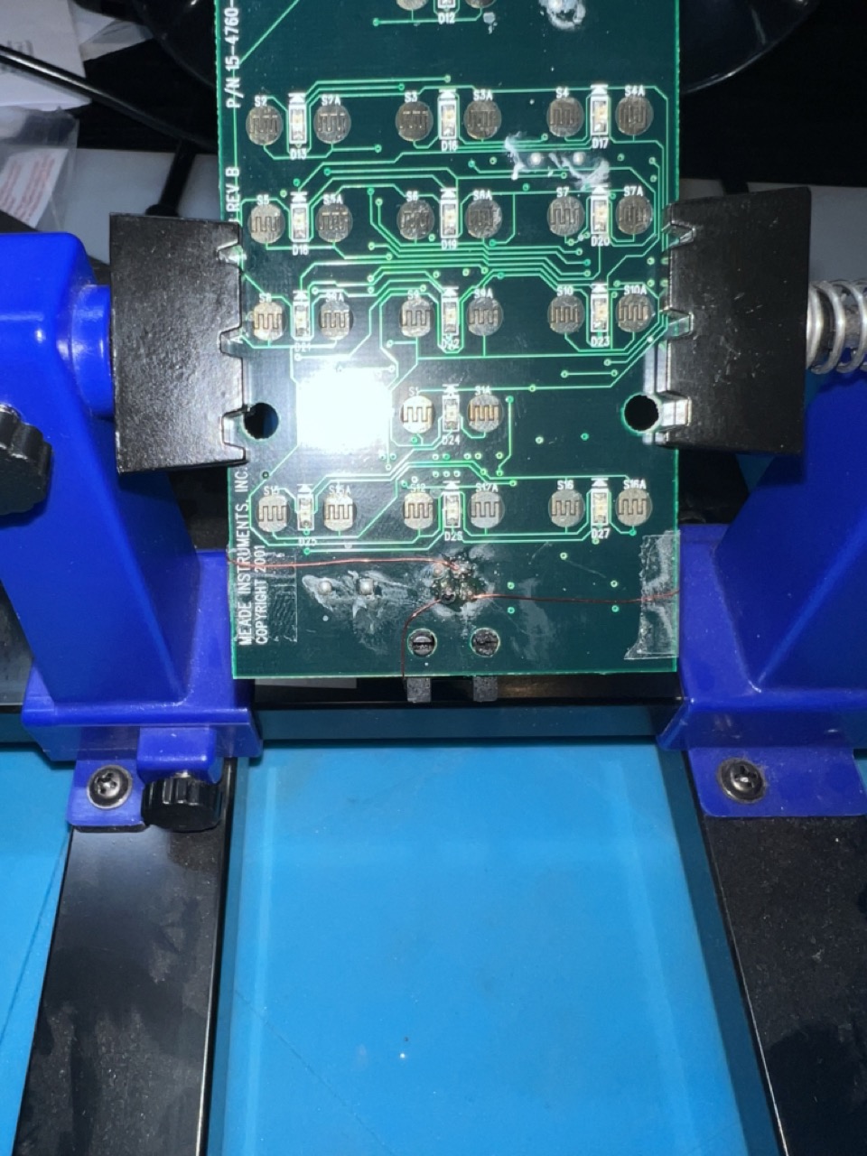

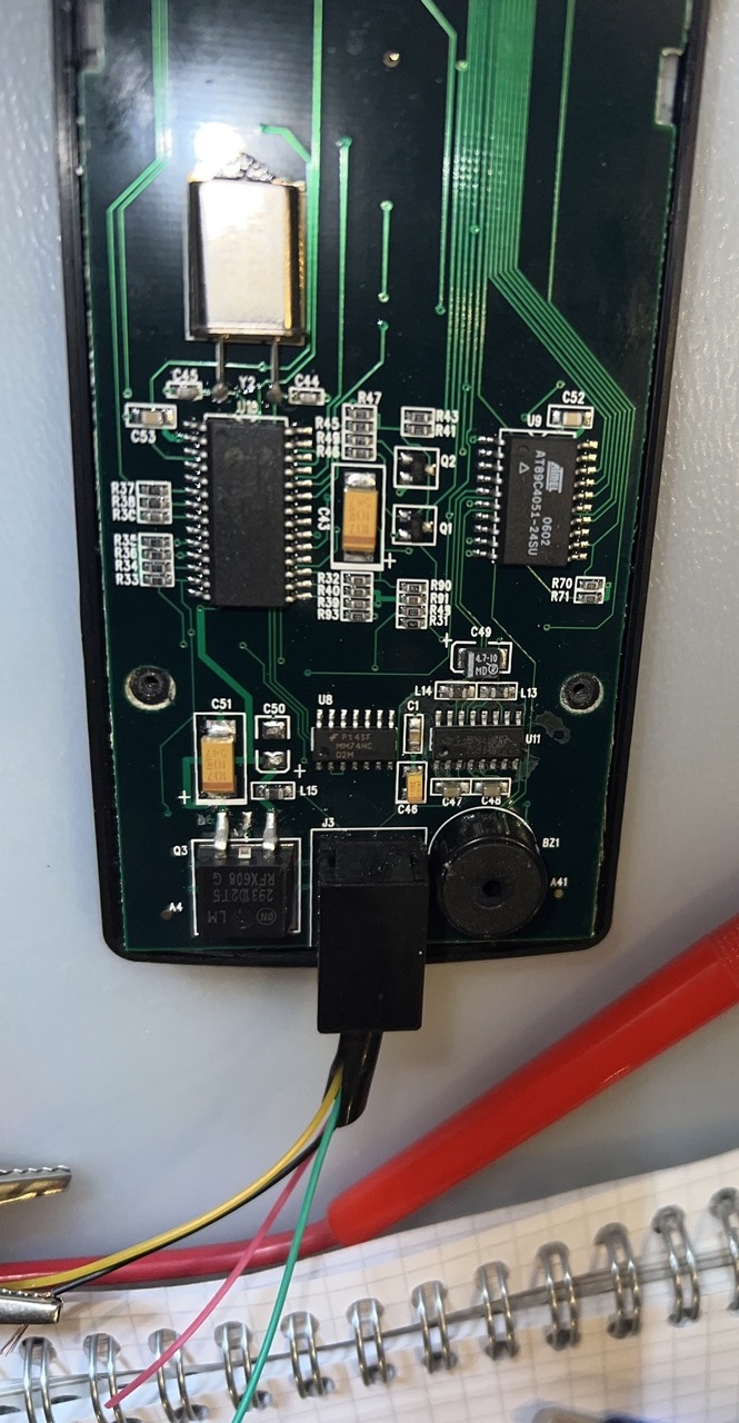

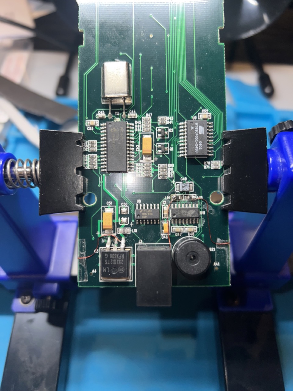

Das Auslöten / Reinigen hat nicht geholfen. Die Platine hatte wohl an dieser Stelle schaden .....
Somit Plan B kurzerhand umgesetzt (siehe Bilder unten) und der HC lebt wieder :) (zumindest Teilweise)
Er meldet sich mit "LX200 GPS SMT Version 4G0m".

Vorab, ich denke mein Problem sind Wackelkontakte in den Leitungen vom Board.....

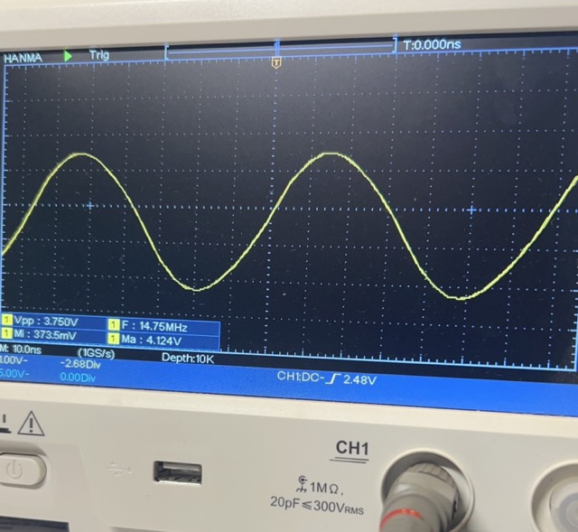

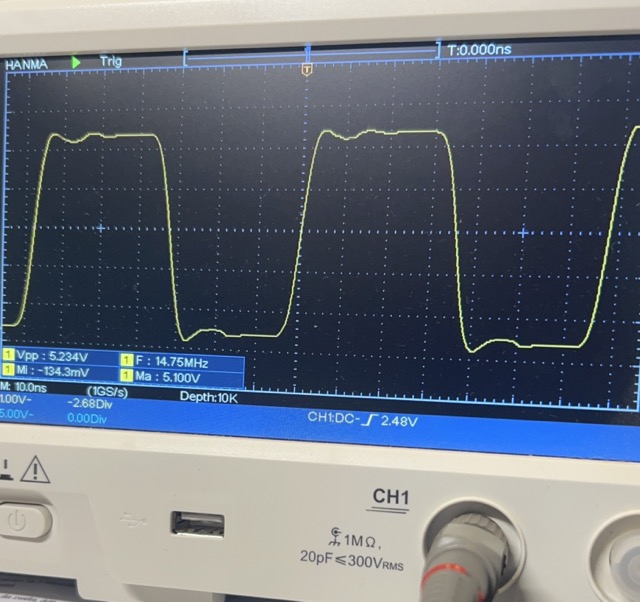

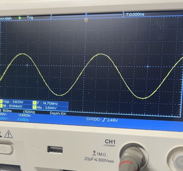

Die Sinuswelle am Kristall war nicht sauber, manchmal abgeflacht. Ausgebaut und mittels Signalgenerator überprüft. Sieht gut aus. Ich sehe im Oszilloskop das Maximum, wenn ich eine Sinuswelle mit 14.7467 Mhz einstelle, der Kristall hat 14.7456Mhz. Da mein Equipment "einfach" ist (Signalgenerator von KKMOON), gehe ich von Ungenauigkeiten im selbigen aus :-) Nach dem einbauen hatte ich keinen Durchgang vom PIC - Pin 26 zum Kristall oder C45, auch nicht vom PIC - Pin 27 zum Kristall / C44. Leitungen per Fädelstift wiederhergestellt. Nachmal geprüft und jetzt sieht die Sinuswelle im Eingebauten zustand OK aus. Auch die Rechteckwelle nach dem NOR Gate sieht für mich ebenfalls OK aus (kann das jemand bestätigen?). Ach ja, wenn ich GND für den Oszilloskop direkt vom Labornetzteil nehme, über den ich den HC für tests speise, sahen die Wellen nicht sauber aus. Nur wenn ich GND direkt vom HC nahm (am LM293) was es OK.
Um meine Tests zu vereinfachen, legte ich den HC auf eine Erhöhung, so dass ich über ein Spiegel das Display sah und ich gleichzeitig am Board messen kann. Welche Verwunderung, der Selbsttest lief durch ohne mit Blinken / Off auszusteigen. Es kamen auch keine Sonderzeichen. Sobald ich den HC hochnahm, erschienen Sonderzeichen. An einem Punkt waren TX/RX auch kurzgeschlossen....
Aktuell habe ich den RJ11 ausgebaut und teste mit direkter Verbindung.
Der Selbsttest läuft ohne Probleme / ohne Sonderzeichen / ohne Auszusteigen, egal wie ich den HC halte / drehe :-)
Nächste Test wird sein, über diese provisorischen "externen Leitungen" an ein RJ11 Stecker zu gehen und darüber an der Gabel zu testen. Werde berichten wie das gelaufen ist.
Ach ja, ich habe für das neue LCD Display die Diode an C43 angelötet.

Die Bilder der Sinuswelle sind jeweils an dem einen oder anderen Pin vom Kristall aufgenommen.

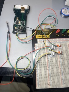

Gute Neuigkeiten, über die provisorische, externe Verbindung funktioniert mein HC Problemlos - konnte damit die LX200 über längere Zeit steuern ohne Ausfälle / Sonderzeichen / etc.....
Muss mir jetzt nur überlegen, wie ich die RJ11 Buchse an den HC anbringe ohne die Kontakte am Board zu berühren.
Werde beizeiten ein Bild hochladen.
Finaler update:
Ich habe die alten Kontaktpunkte der RJ10 Buchse mittels BCP Bohrer aufgebohrt um weitere Fehlkontakte zu vermeiden. Dann eine neue RJ10 Buchse eingesetzt und an die schon verlegten Kabel angelötet (plus ein neues für GND).
Der Autostar II sieht aus und funktioniert wie ein neuer :)
