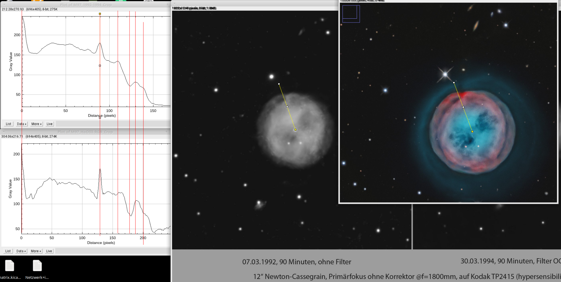

Solche alte Aufnahmen sind Gold wert!
1. Man sieht im Vergleich einige Veränderliche.
2. Expansion: Hier wird die aktuelle Aufnahme mit der alten Aufnahme von 1994 verglichen. Die Frage lautet, ob man eine Expansion der Gaskugel feststellen kann. Die dazu gelb eingezeichneten Linien in den Aufnahmen rechts werden als Profilplots links dargestellt.
Darin habe ich senkrechte rote Linien eingezeichnet, um gleiche Stellen entlang den gelben Linien vergleichen zu können. Der deutliche Peak ist ein Stern, den ich zusammen mit dem Zentralstern als Referenz benutze und dessen Eigenbewegung ich vernachlässige.
Die roten Linien markieren Merkmale in den Helligkeitskurven der älteren Aufnahme.
Man kann erkennen, dass die gleichen Merkmale in der neueren Aufnahme deutlich weiter rechts zu den roten Linien liegen.
Die Gaskugel zeigt also innerhalb der 34 Jahre eine deutliche Expansion.
Als Verfeinerung könnte man mit der Korrelationsfunktion die Veränderung sauber berechnen. Zur Demonstration genügen hier jedoch die ausgewählten Merkmale und eine manuelle Abschätzung der Expansion. Diese Auswertung erfolgte mit imagej und inkskape.
Hat jemand Lust, die Expansionsgeschwindigkeit (Lj/a) zu berechnen?
Viele Astrogrüße, Claus

Hallo Claus,
das ist ein sehr interessanter Ansatz. Ich hätte vor über 30 Jahren nie daran gedacht, das sich diesbezüglich einmal Jemand in der Zukunft darüber Gedanken machen würde!
