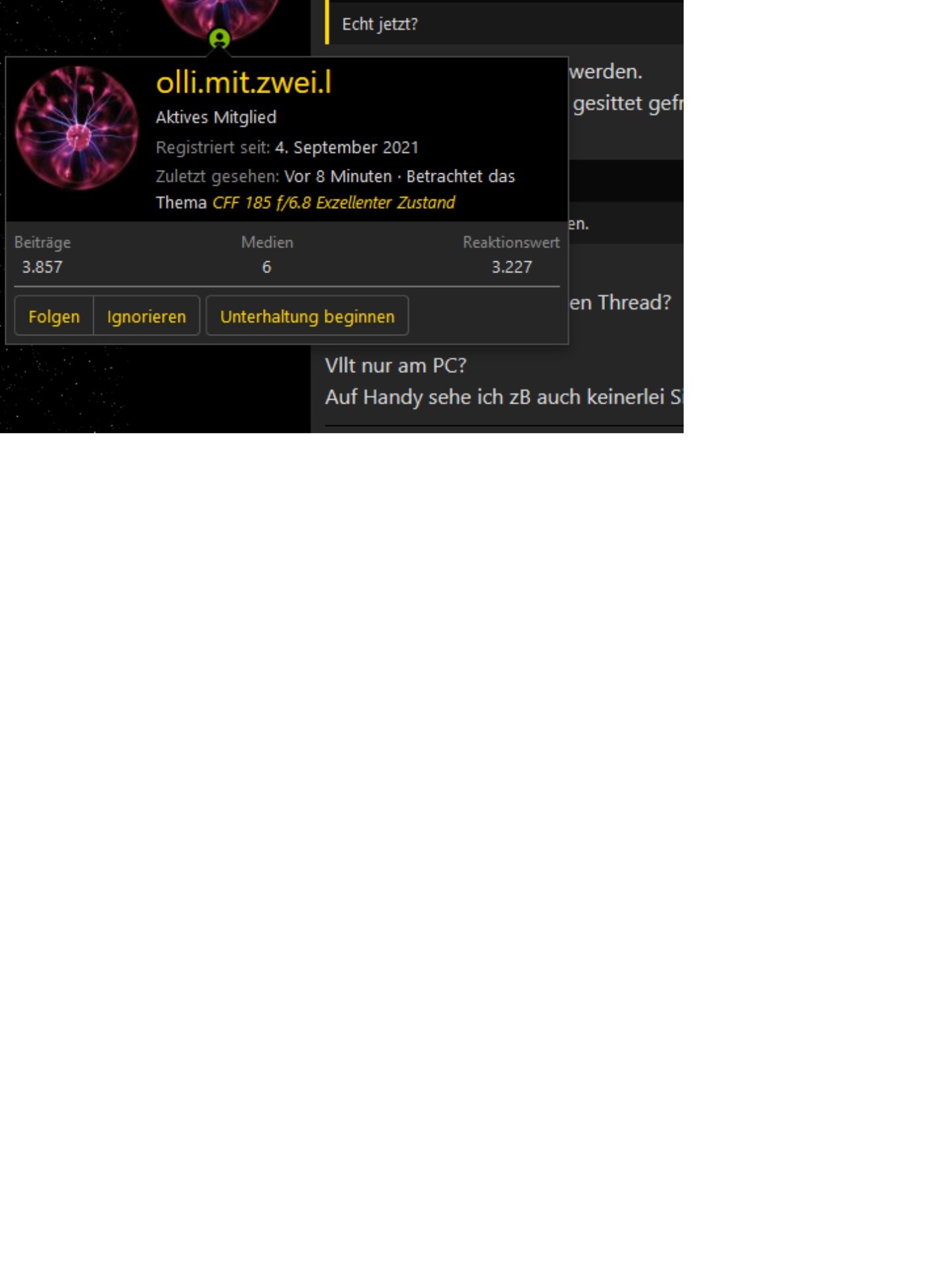

Um zu sehen, wann und in welchem Thread ein User liest, genügt es, den Cursor auf den Username zu schwenken. Ein Popup öffnet sich und es wird alles angezeigt. Auf dem Handy funktioniert es ebenso. Kurz den User antippen und Popup öffnet.:)
Kleines Beispiel:
okay, das kenne ich grundsätzlich, aber das funktioniert bei mir ausschließlich im Marktplatz, wenn ich den Cursor über den Namen des Anzeigeerstellers bei der Anzeigenübersicht halte, und auch dann nur, wenn derjenige grad irgendwas innerhalb des Marktplatzes beobachtet.

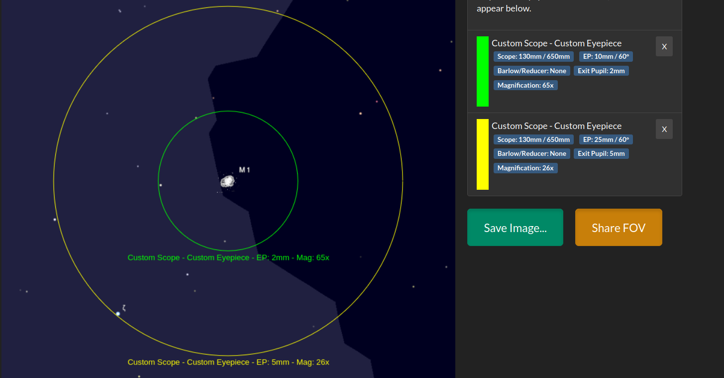

Skywatcher 130/650 Vergrößerung 26 und 65fach mit und ohne oiii Filter.
Wo liegt das Problem?
Für's Erste, schon a weng dürftig die Vorabinformationen.
Trotz aller Diskussion über das Verhalten des ein oder anderen (teilweise schon auffällig vermehrt) Einsteiger in seinen Fragestellungen und das anschließende Verhalten innerhalb der Diskussion, oder viel mehr nicht mehr teilnehmend (auch m.E. auffällig vermehrt), habe ich einfach mal rückwärts gerechnet ;) .
Ausgehend von den angegebenen Informationen ist das wohl ein 10mm und ein 25mm Okular, welcher Art auch immer.
Daraus ergibt sich mit astronomy.tools folgendes Bild.
Bei angenommenen 60° für die Okulare.
Das unter, hier auch schon erwähnten, Bedingungen wie Seeing, Transparenz, Störlicht, etc. usw..
Mit dem 25mm kann das kniffelig werden.
Bin jetzt aber nicht das Maß aller Dinge im visuellen Bereich ;), da bei mir Okulare ein Schattendasein führen :eek: .

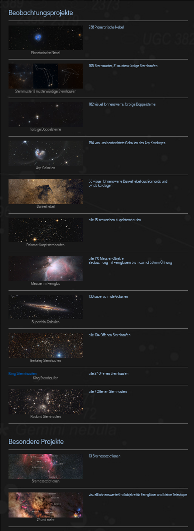

Ja, freilich, der komplette BAfK steht zum kostenlosen Download auf unserer Website bereit. Die PDF-Datei ist mit der Druckauflage identisch - Letztere war damals, 2020, binnen weniger Wochen vergriffen. Wir hätten die Druckauflage von der Nachfrage her eigentlich auf 1000 Exemplare und mehr anheben können. Aber es war schon eine Mammutaufgabe, die 800 Exemplare herzustellen und zu versenden. Wir haben ja keinen Cent an der Sache verdient. Wir haben das einfach aus Leidenschaft an der Sache gemacht, und dann auch als Dienst für die Beobachtergemeinschaft.
Wenn Ihr tiefer in die "Freunde-der-Nacht" Seite geht, werdet Ihr - ein wenig versteckt in der Rubrik Beobachtungsprojekte - eine vertiefte Behandlung von zahlreichen Objekten finden. Im BAfK sind die Einträge zu den einzelnen Objekten sehr dicht und kompakt gehalten. Auf der Website haben wir uns an einer Auswahl von Objektkategorien richtiggehend ausgetobt, mit Beobachtungsberichte, Zeichnungen und Fotos. So sieht die Eingangsseite dieser Rubrik aus:
M1 ist in der Unterrubrik "Messier im Fernglas" zu finden. Dort behandeln wir sämtliche Messiers. Und ja, der Schlüssel zur Beobachtung von M1 - wie von allen diffusen Nebeln - ist die Himmelstransparenz. Wir haben im BAfK als Filterempfehlung OIII genannt. Ich lese hier im Thread aber, dass M1 nicht vom OIII-Filter profitieren soll. Interessant! Der Frage werde ich in der nächsten klaren Nacht am Teleskop nachgehen.
Erwähnen möchte ich noch, dass wir als Ergänzung zum BAfK sieben Guides in unserem Freunde der Nacht Downloadbereich anbieten, ebenfalls kostenlos, versteht sich. Diese enthalten detaillierte Aufsuchkarten. Allein der PN-Guide umfasst fette 179 Seiten. Ein achter Guide ist in Vorbereitung - ich verrate den Titel noch nicht. Wir werden ihn um Neujahr herum auf der Eingangsseite unserer Website vorstellen.

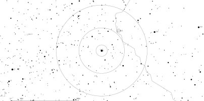

nochmal eine meiner selbstgemachten Sternkarten. Das Foto dazu hatte ich einmal hier am Stadtrand von Saarbrücken mit einem 300mm Teleobjektiv gemacht. Der helle Stern unten links ist zeta Tau, M 1 ist das zarte Wölkchen in der Bildmitte: :)
Von zeta Tau kann man prima per Starhopping zu M 1 gelangen. Oder man visiert mit dem Telrad in die Gegend und vergleicht die Karte mit den Sternen im Übersichtsokular. Als SNR (supernova remnant) unterscheidet sich das Objekt von den typischen Objekten für einen OIII-Filter. Ich finde ihn bei Himmelsaufhellung am deutlichsten mit einem Lumicon Deep Sky Filter oder einem Astronomik CLS. Bei schwächerer Himmelsaufhellung bringt auch ein Baader Neodymium-Filter einen leicht erhöhten Kontrast für bessere Sichtbarkeit.

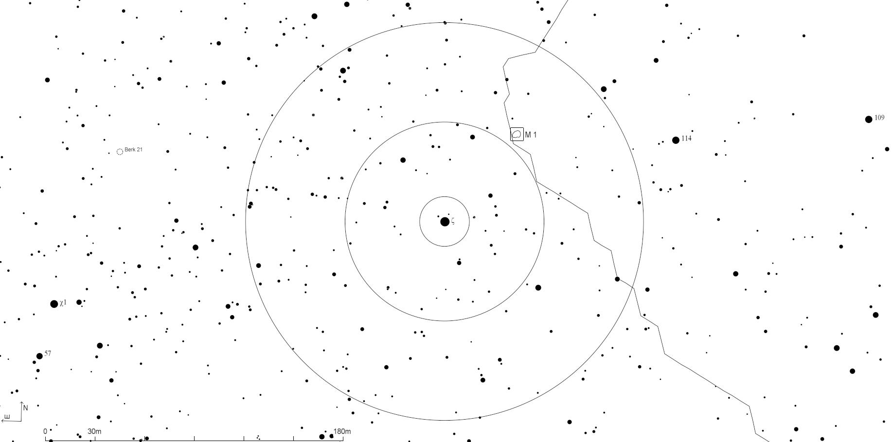

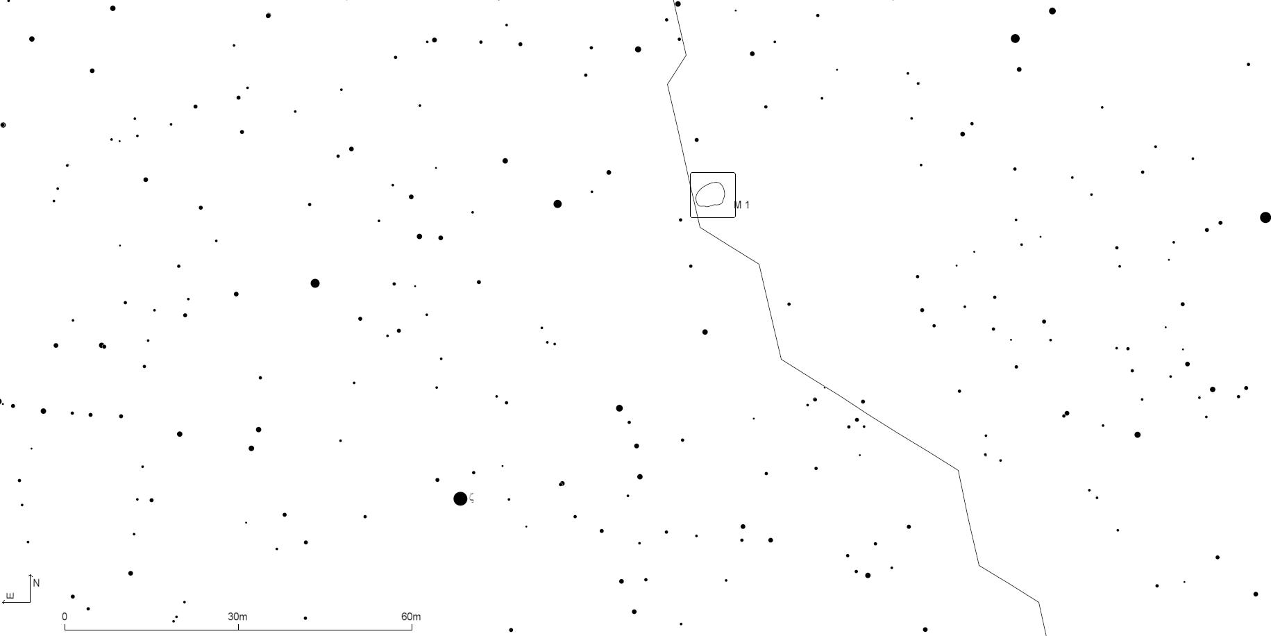

Ich habe Messier 1 wie "Specht" über ζ Tau aufgesucht. Bei diesem Stern gibt es ein paar Sterne, damit man per Starhopping gut zu Messier 1 gelangen kann.
Die Sternkarten die ich angefügt habe, habe ich mit "Cartes du Ciel" erstellt. Eigentlich sollte Messier 1 im Aufsuchokular als ein blasses Wölkchen zu sehen sein, das aber auch leicht übersehen werden kann.
Filter werden bei Messier 1 deshalb wenig helfen, da ein großer Teil von diesem SNR im Kontinuum leuchtet und nur die Filamente ein Linienspektrum haben.
