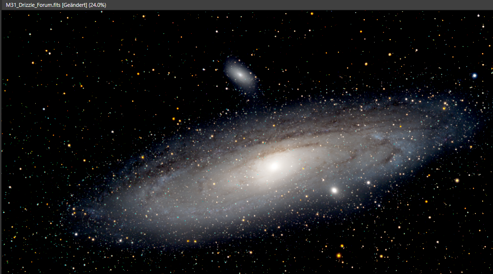

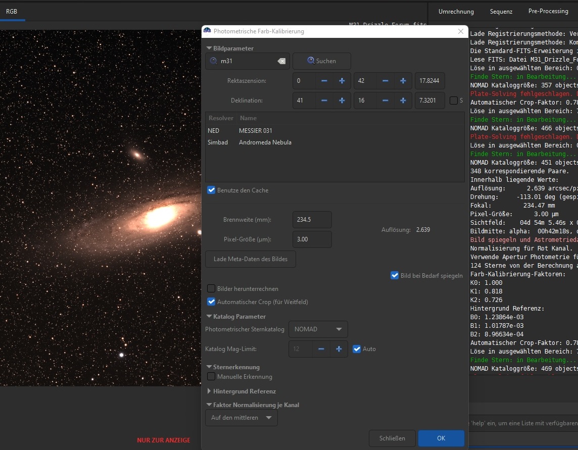

Farbkalibrierung: Im Netz habe ich schon viele Farbgebungen der Andromeda Galaxie gesehen. Mich würde interessieren wie ihr das machen würdet und mit welchem Programm.
Ich stoße in App bei der Farbkalibrierung immer an meine Grenzen und erreiche nie das gewünschte Resultat. Meine Basis ist immer rötlich braun und ich komme nie auf die optimale Balance zwischen dem gelblichen Kern und den bläulichen Ausläufern.
Hier die Basis nach "calibrate star colors" in APP:
Wie würde eine realistische Fargebung der Galaxie aussehen?
Ich habe euch hier meinen Roh-Stack (crop only) hochgeladen:
Vielleicht hat jemand die Muse und nimmt sich meiner Daten an. Ich bin gespannt welche Ergebnisse herauskommen.
Schon mal danke für eure Mühe und ein frohes neues Jahr 2022 :)
CS Gernot

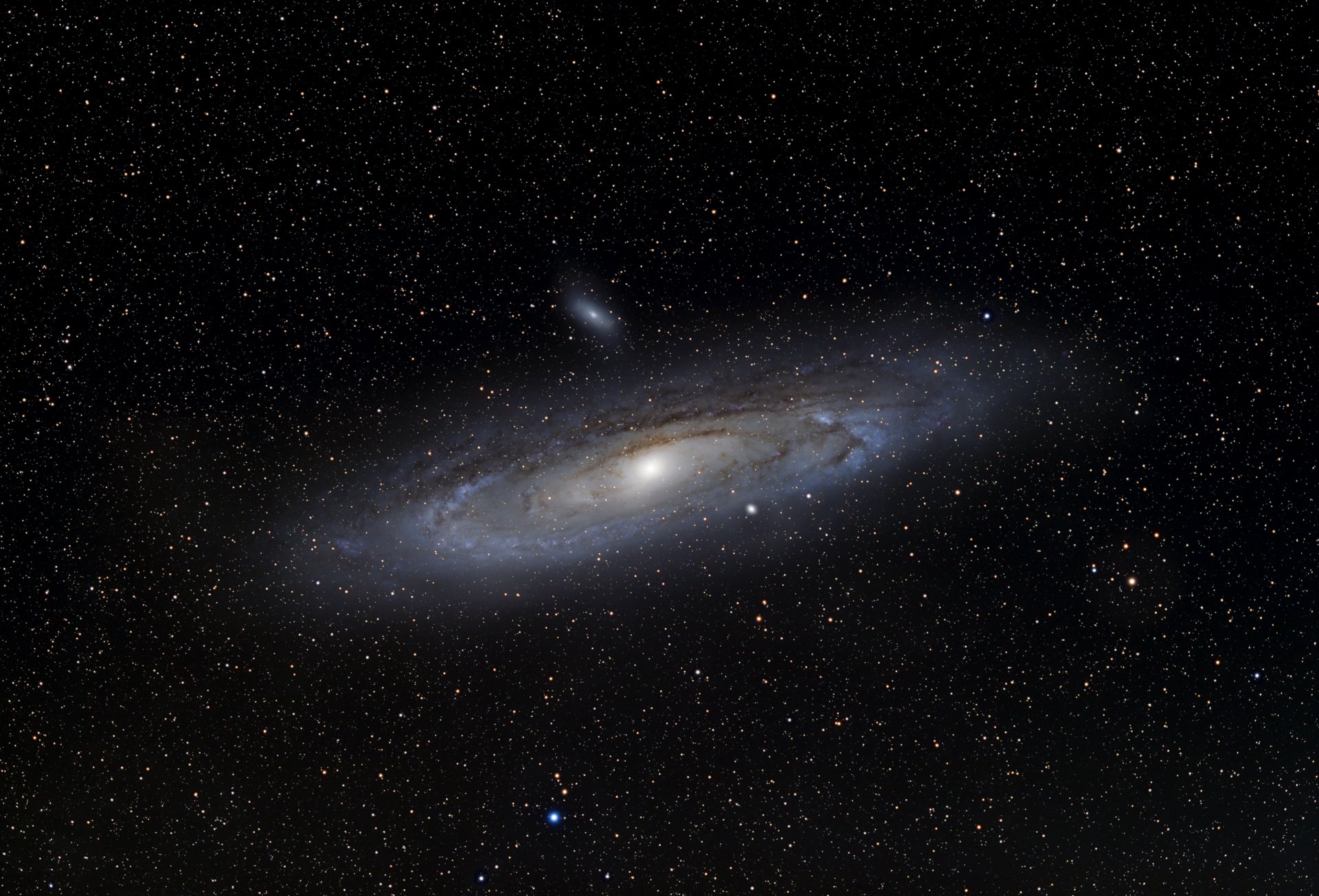

Hallo Gernot,
das gleiche Problem habe ich in APP auch häufig. Ich bearbeite dann das fertig gestackte Bild in Pixinsight weiter. Ich habe einmal die photometric colour calibration in PI drüberlaufen lassen. Die Blauanteile kommen jetzt etwas besser raus.
Rainer

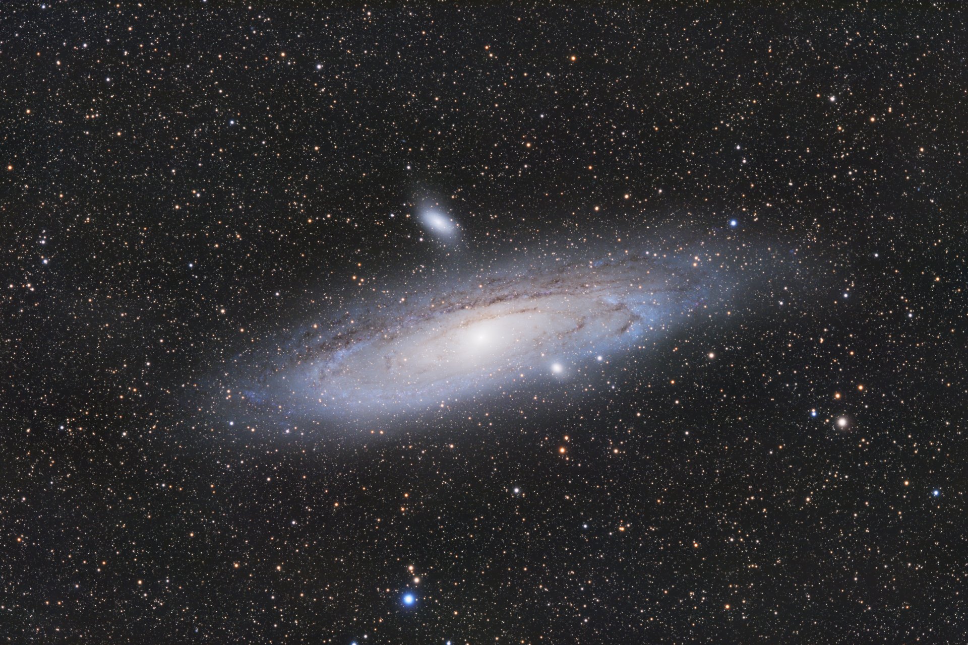

Hallo!
Ach, schnickschnack! M31 ist blau. Punktum. Also mir kann keiner was anderes ertzählen. ;)
Der Hintergrund ist hier nicht so richtig toll gelungen. Da hätte man noch mal sauberer Punkte in der DBE setzen müssen.
Danach war es nur noch etwas entrauschen, photometrische Farbkalibrierung, etwas an den Gradationskurven nachbessern, Staubbänder etwas hervorheben, Kern etwas zurücknehmen, Sternenwucht ein bisschen bändigen. Und daaaaaaann.... Sättigen!!! :LOL:
Gut, das hätte man sanfter machen müssen.
Alles mit Pixinsight, wobei ich immer mal wieder in Affinity Photo Zwischenschritte erledigt habe, weil ich da mit dem Pinsel Maskierungsebenen malen kann. Ganz am Ende noch mit Affinity etwas Hochpassschärfen und für das Forum mundgerecht exportieren.
Das war jetzt natürlich alles recht zügig bearbeitet, aber das wäre im Grunde die Richtung, die ich auch mit viel Zeit einschlagen würde.
Sebastian
Hallo Gernot,
Rainer
Hallo Rainer!
Danke für deinen Beitrag.
Genau diese Funktion von PI interessiert mich. Das Ergebnis find ich schon ganz gelungen. Vielleicht besorg ich mir mal die Testversion von PI :)
Sebastian

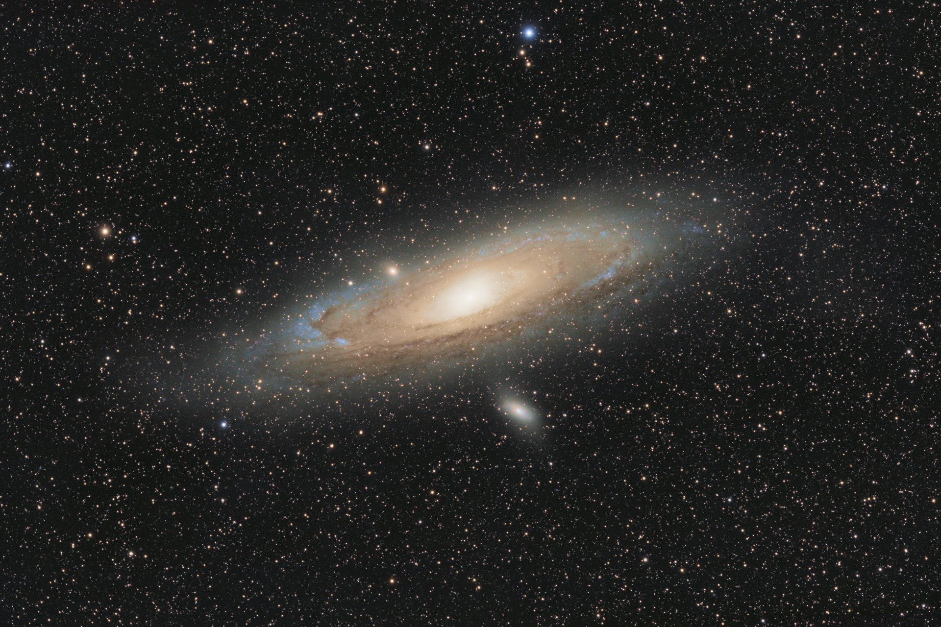

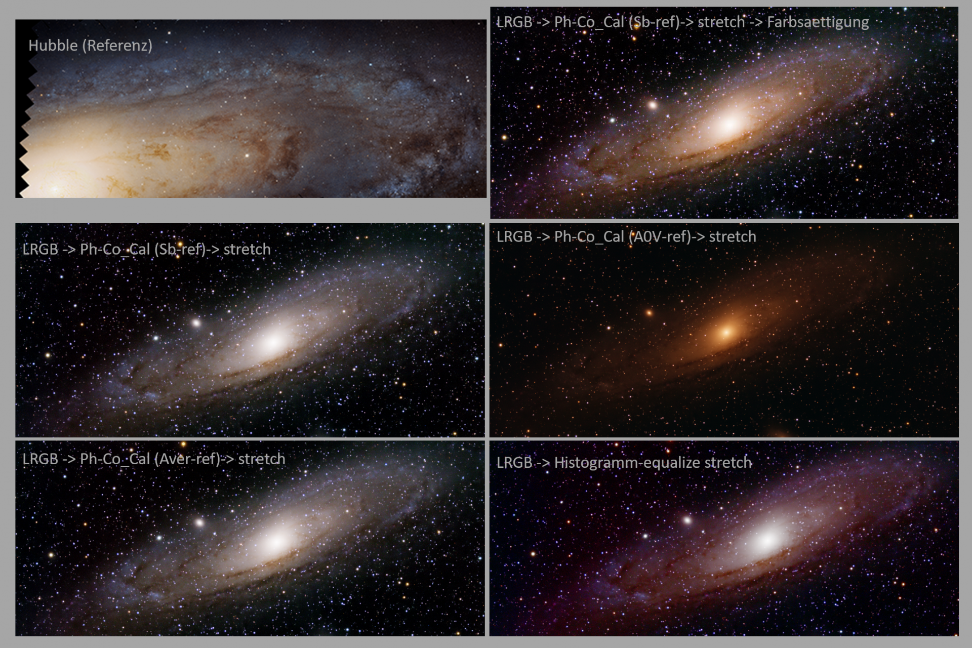

Ich ruecke die Dinge mal wieder in's farbkalibierte (rechte) Licht ...
Bei Nebeln bin Ich eigentlich Color-Junkie, aber bei Galaxien eher Purist. Daher vorab mal eine Vergleichstafel, den Ich mir angefertigt habe, als Ich in PI die fotometrische Farbkallibrierung durchgeackert habe, damit wir sehen wo die Reise hingehen soll:
  • Oben Links: fotometrische kalibriere Hubble Aufnahme als Referenz. ;)
  • Mitte Links: EZ-Denoise, Autobackground, LRGB-Bildsynthese, fotometrische Farbkalibierung mit Sb-Galaxie als Referenz (M31 ist eine Sb Galaxie), Stretching und leichter Bump and die Farbsaettigung.
  • Unten Links: EZ-Denoise, Autobackground, LRGB-Bildsynthese, fotometrische Farbkalibierung mit Avg-Galaxie als Referenz (mit dem Auge ununterscheibar), Stretching und leichter Bump and die Farbsaettigung.
  • Mitte Rechts: EZ-Denoise, Autobackground, LRGB-Bildsynthese, fotometrische Farbkalibierung mit AV0-Sternen als Referenz (d.h. falsche Referenz), Stretching und leichter Bump and die Farbsaettigung.
  • Unten Rechts: EZ-Denoise, Autobackground, LRGB-Bildsynthese, Stretching, fotometrische Farbkalibierung mit Sb-Galaxie als Referenz und leichter Bump and die Farbsaettigung.
  • Oben Rechts: Das korrekt farbkallibrierte Bild mit zusaetzlich aufgedrehter Farbsaettigung (IMHO ueberzogen)
Die richtige Kalibrierung ist die im linearen Zustand durchgefuehrte fotometrische Kalibrierung mit der korrekten Referenz fuer den Weissabgleich dieser Galaxie.
Also schaun wir mal, ob das mit deinem Bild auch klappt.
Workflow ist dieser:
EZ-Denoise, Autobackground, photometrische Farbkalibierung mit Sb-Galaxie als Referenz, Auto-Stretching, leichter Bump auf die Farbsaettigung des ganzen Bildes, danach selektives Absenken der Helligkeit Galaxie ueber Maske und selektiver leichter Bump auf die Farbsaettigung und den Mittenkontrast der Galaxie.
Voila...
Der leichte Blaustich in der Peripherie kommt wohl tatsaechlich von deiner Kamera (?). Wie Sebastian schon sagt, dass kann man jetzt noch alles feiner bearbeiten.
MfG & CS

@Defunct
Danke für deine Mühe und den wirklich tollen Input. Ich denke, dass ich PI mal eine Chance geben werde da hier die Farbkalibrierung anscheinend leichter und besser von der Hand geht als in APP.
Das kann Ich nicht beurteilen, meine APP Kenntnisse sind rudimentaer.
Aber auch in PI wirst Du dich eingewoehnen muessen, denn von selber geht das alles auch nicht. Wenn man den Dreh' einmal raus hat, dann flutscht's dann ...
Die Daten wurden mit einer Canon EOS R(a) + SW Esprit 80 ED ohne Filter aufgenommen. Wo soll der Blaustich sein?
Ganz ruhig Brauner, Ich habe Uebung mit anderen Kameras (die eher rotlastig sind) und deine zieht im Vergleich eher in's Blaue... ;)
Weissabgleichen kann man alles...
Das Problem ist, dass der Helligkeitsumfang von M31 schon brutal ist und da sind korrekte Farben schwierig. Was deine Kamera da bei M31 so alles einfangen hat, dass zeigt sich IMHO erst, wenn man da einen HDR-Workflow laufen laesst (hier ausmaskierte Sterne, S-foermiger Kontrastverlauf auf die Galaxie und subtil Wavelet-Rauschfiltern und dann ganz zart unsharp-mask):
Dann wird die Peripherie aber mehr betont und dann wird's natuerlich eher blauer. Dieses Bild verlaesst dann aber die "wahre Lehre" schon recht deutlich ...
Ganz wie in Amerika... ;)
Uebrigens: Den Drizzle-Teil habe Ich nicht verstanden. Die Canon Ra hat 6720 x 4480 native Aufloesung und das ist auch die Groesse deiner Fits-files (?).
MfG & CS
PS: Ups, komplett vergessen zu sagen: die Farbtafel habe Ich oben gepostet, weil da dein wahrscheinlicher APP Fehler bei der Farbkallibrierung auch zu finden ist. Falsche Referenz zum Weissabgleich (Mitte rechts).

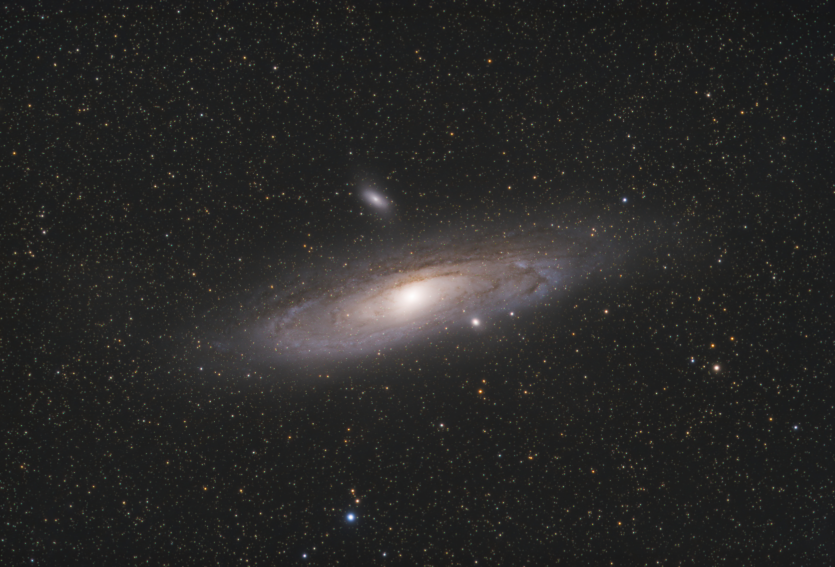

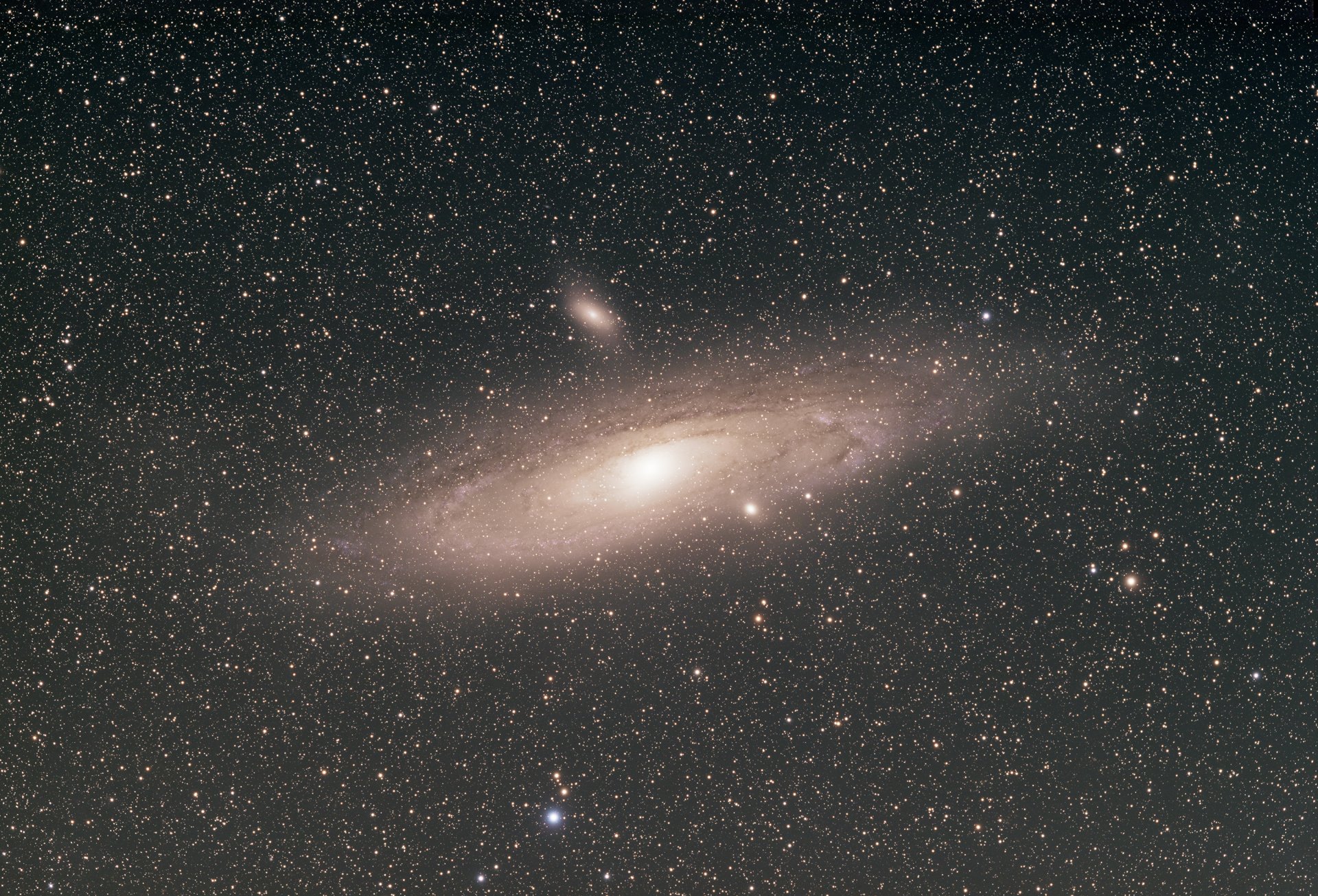

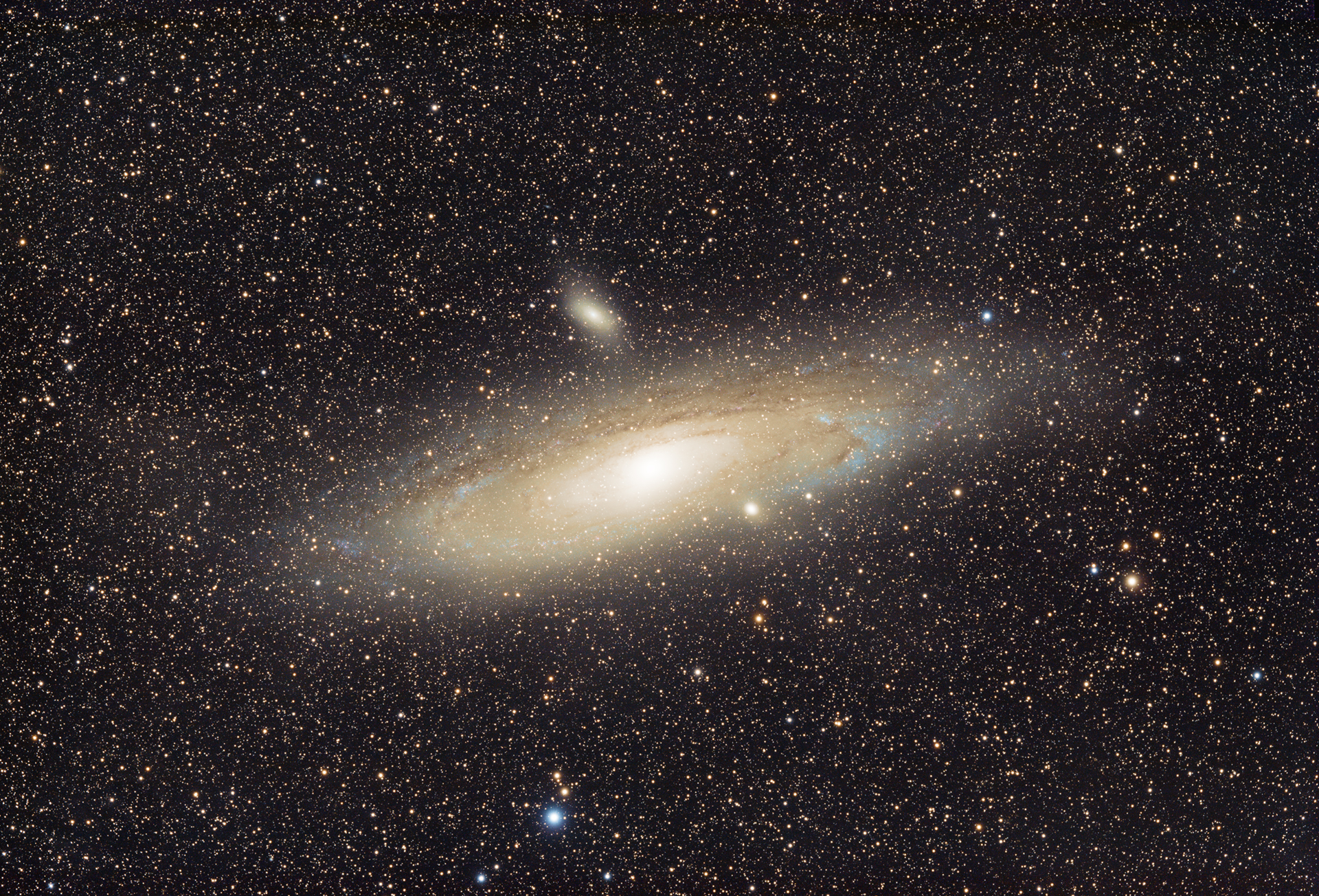

Hallo Gernot,
drizzeln würde ich ein Bild der Canon R nicht mehr. Die Bilder sind doch eh schon so groß. Zumindest mein Rechner kann sowas gar nicht mehr handhaben.
Ich habe mir auch mal deinen Rohstack runtergeladen und dann die Galaxie so bearbeitet, wie mir die Farben am besten gefallen.
Dabei ist mir aufgefallen, dass nach der Farbkalibration die Sterne zwar passen, aber die Galaxie und der Hintergrund nicht. Wenn ich aber die Galaxie korrigiere, passen die Sterne nicht mehr, wie man das in meinem Versuch gut sieht. Die Sterne werden bis auf ein paar Ausnahmen alle orange bis beige mit einem leichten Grünstich. Die Sterne sollten aber über das komplette Spektrum von blaßrot über weiß nach blaßblau strahlen.
Das ist etwas, dass ich bei meinen Bildern von Andromeda auch beobachte. Ebenso bei M81 und M101. Bin mir nicht sicher, woran das liegt. Entweder in den Regionen ist im Hintergrund noch jede Menge Staub, was die Galaxie durch Extinktion rötlich färbt. Oder meine Software kommt nicht damit klar, wenn ein Objekt fast das gesamte Bild ausfüllt, wie das bei diesen Objekten der Fall ist. Der Halo der Galaxie könnte einen Gradienten im Hintergrund machen, mit dem die Hintergrundextraktion nicht klar kommt.
Meine Lösung des Problems ist die Galaxie und die Sterne getrennt zu bearbeiten. So kann ich die richtig kalibrierten Sterne aus dem Bild entfernen und ohne diese zu stören die Galaxie nach meinem Belieben gestalten. Da nehme ich in der Regel im Kurventool die überrepräsentierten Farben soweit zurück, dass sie passen und neutralisiere danach über den Schwarzpunkt den Hintergrund. Manchmal muss ich noch Grünrauschen entfernen.
Ansonsten ist mir noch aufgefallen, dass der Kern der Galaxie durch war. Ich würde mit ISO oder Belichtungszeit etwas runtergehen. Im Hintergrund habe ich auch etwas Banding gesehen, dass ich von meiner R nicht kenne. Könnte aber auch von der Hintergrundextraktion kommen.
Joachim
Hallo Gernot,
Den Anhang 232887 betrachten
Joachim
Danke für den ausführlichen Test und die Infos, Joachim!
Hast du in PI gearbeitet?
Der ausgebrannte Kern ist mir auch aufgefallen! Das Banding könnte von der niedrigen ISO herrühren!?
Light: f5 / 180 Sekunden / ISO 400
CS Gernot

Ich habe mit der neuen Version von APP einen weiteren Versuch M31 korrekt zu kalibrieren gestartet und bin auf ein relativ gutes Ergebnis gekommen.
Ich habe im CSC-Tool nur eine große Box über das Bild gezogen (inkl. Galaxie)...
Hier das Ergebnis , welches nur in APP bearbeitet wurde:
Hier das Ergebnis garniert mit 5 Minuten Photoshop (HLVG + eine Brise Topaz DeNoise + Kurve)
Ich bin mit dem Ergebnis ganz zufrieden! Was meint ihr?
