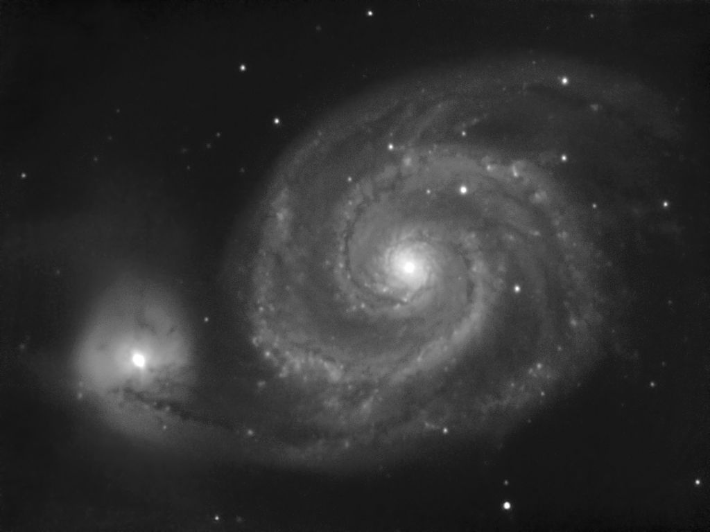

jetzt konnte ich gestern Nacht mein länger auf der Wunschliste stehendes Vorhaben M51 mit dem 12" F5 Dobson & Asi120mm umsetzen.
Belichtungszeit 313 x 2 Sek. mit meiner manuellen Selbstbauplattform.
Echt erstaunlich was mit so wenig Gesamtbelichtungszeit mit dem Dobson möglich ist. Hier das 80% verkleinerte Luminanzbild:

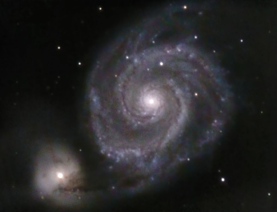

Die Farbe stammt von dieser Aufnahme mit meinem 76/300mm Newton Selbstbau:
In Fitswork angepasst, anschließend ein L-RGB erstellt und noch etwas in gimp weiter bearbeitet:

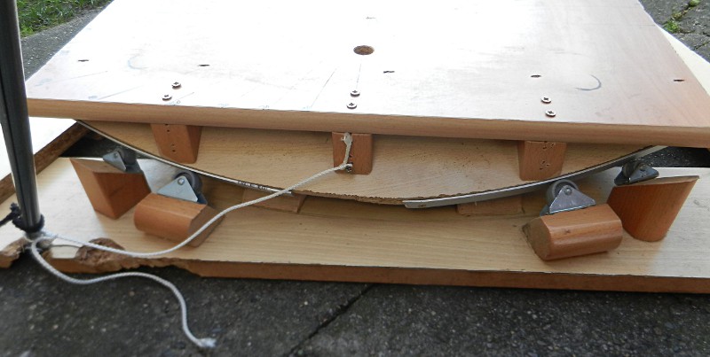

ja das manuelle Nachführen erfordert sehr viel Fingerspitzengefühl.
Es ist eigentlich kaum zu Glauben, dass mit der dürftigen Konstruktion eine Belichtungszeit von 2 Sek. bei der doch sehr großen Brennweite von 1500mm möglich ist. Im Prinzip kommt mir das Ziehen am Hebel eher wie ein Halten vor.
Ich taste mich da an die richtige Kraftdosierung heran und halte dann die Galaxie so gut es im Zentrum. Manchmal gelingt das sogar so gut, dass gleich mehrere Einzelbilder scharf sind, also punktförmige Sterne. Es gibt aber auch Phasen wo ich das nicht so gut hinbekommen. In dieser Nacht war ich aber wirklich gut unterwegs mit ca. 25% Verwendungsrate.

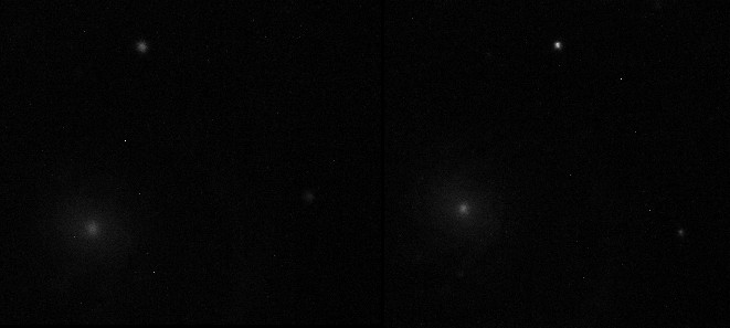

Das Seeing war übrigens schon im Livebild teilweise extrem zu erkennen. Bei dieser großen Brennweite fallen schon bei den 2 Sek. Aufnahmen deutliche Schwankungen auf.
Wie Ihr seht, bei beiden Bildern hatte ich gut nachgeführt, die Sterne sind punktförmig. Dennoch wirkt das linke Bild durch das schlechte Seeing richtig aufgebläht. Aussortiert hatte ich das hier allerdings nicht, sonst wären niemals 313 Frames zusammengekommen. Vielleicht sollte ich das bei Gelegenheit wirklich nochmal wiederholen. Was da wohl möglich wäre wenn ich z.B. 500 Frames mit der rechten Qualität hätte.

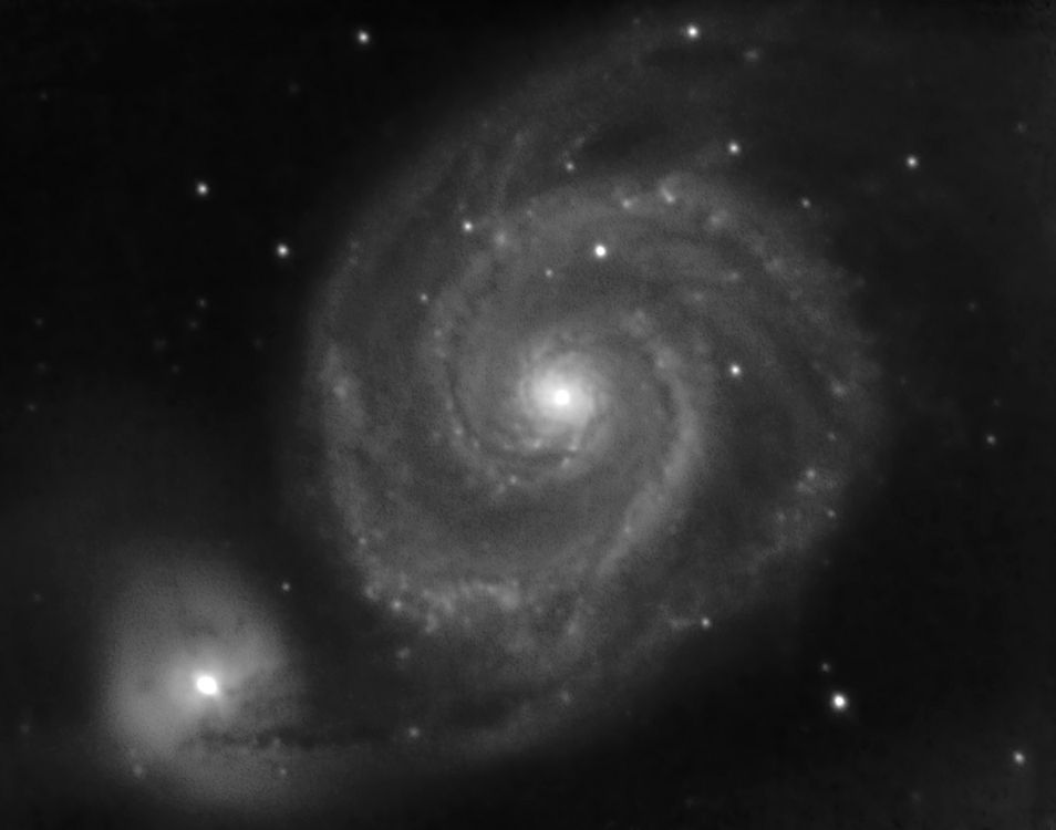

so ich konnte gestern Nacht nochmal nachlegen. Ab Mitternacht habe ich bis kurz nach 1 Uhr mit ruhiger Hand am Hebel versucht weitere scharfe Einzelframes zu sammeln. Von den bisherigen 313 Frames habe ich heute noch einige schlechte gelöscht und anschließend die neuen Frames ergänzt.
So sind es jetzt 733 x 2 Sek. und das sieht man auch am neuen Endergbnis.
Hier erst einmal in SW auf 80% verkleinert:
